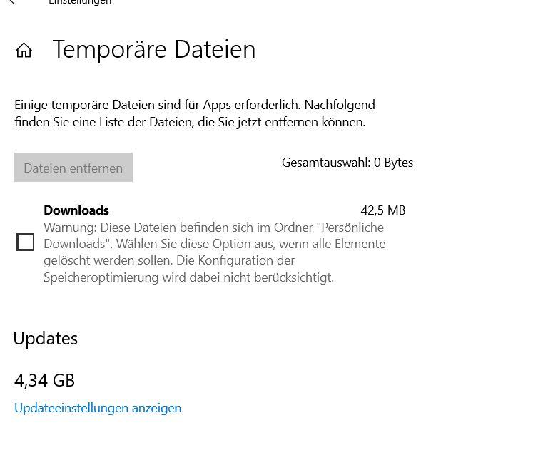

Beim Aufräumen habe ich noch daß gefunden, aber wie kann ich die Updates löschen, der Ordner ist schon 5GB groß.
Dienst "Windows Update" beenden, dann den Ordner C:\Windows\SoftwareDistribution löschen, Dienst "Windows Update" wieder starten.
Dann wird der Ordner neu angelegt, aber ohne heruntergeladene Updates.

Habe ich ausgeführt , hat alles geklappt, aber komischer weise waren dort nur 700MB drin, wo sind die restlichen 4,3 GB ???

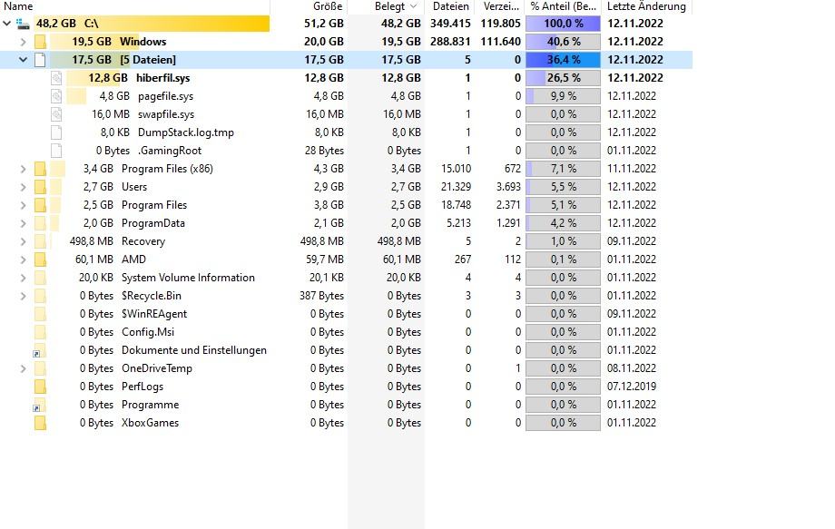

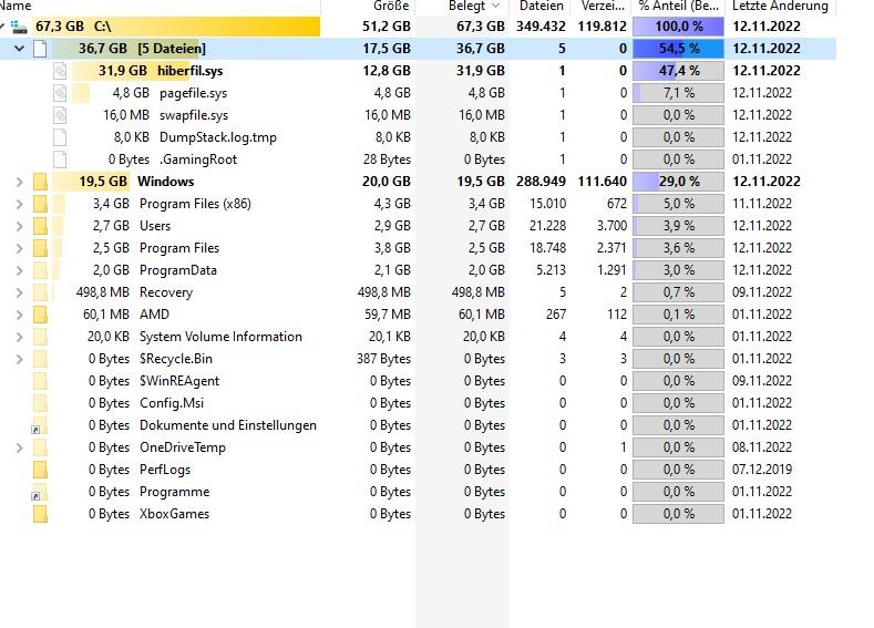

So ich habe mir jetzt mal das Treesize runter geladen und wie gehe ich jetzt am besten fort? was sollte ich genau nachschauen?
Edit: ich habe jetzt mal das Programm genutzt Screenshot füge ich hier an .
Es scheint tatsächlich an der Hiberfil zu liegen.
Ich weiß nicht weshalb die Datei vergrößert wird auch wenn ich den Rechner gar nicht im Ruhezustand habe/hatte
Screenshot wenn 20 GB fehlen
So schaut es aus wenn die 20 GB mehr noch vorhanden sind
.......was habe ich von Anfang an gesagt.😉

Es scheint, als wenn Windows die Größe der hiberfil.sys dynamisch an den tatsächlich belegten RAM anpasst.
Viel belegter RAM = große hiberfil.sys, wenig belegter RAM = kleine hiberfil.sys.
Bei früheren Windows-Versionen hatte die hiberfil.sys immer die Größe des vorhandenen RAMs + 10 MB, bei 32 GB RAM war sie also immer und nicht änderbar 32 GB+10 MB groß (außer, man hat den Ruhezustand komplett deaktiviert, dann gibt es keine hiberfil.sys).
Das Verhalten scheint mir also normal zu sein.
Dadurch, das die hiberfil.sys ihre Größe dynamisch anpasst, geht das herunterfahren/booten schneller, da weniger beim herunterfahren geschrieben bzw. beim booten gelesen werden muß.

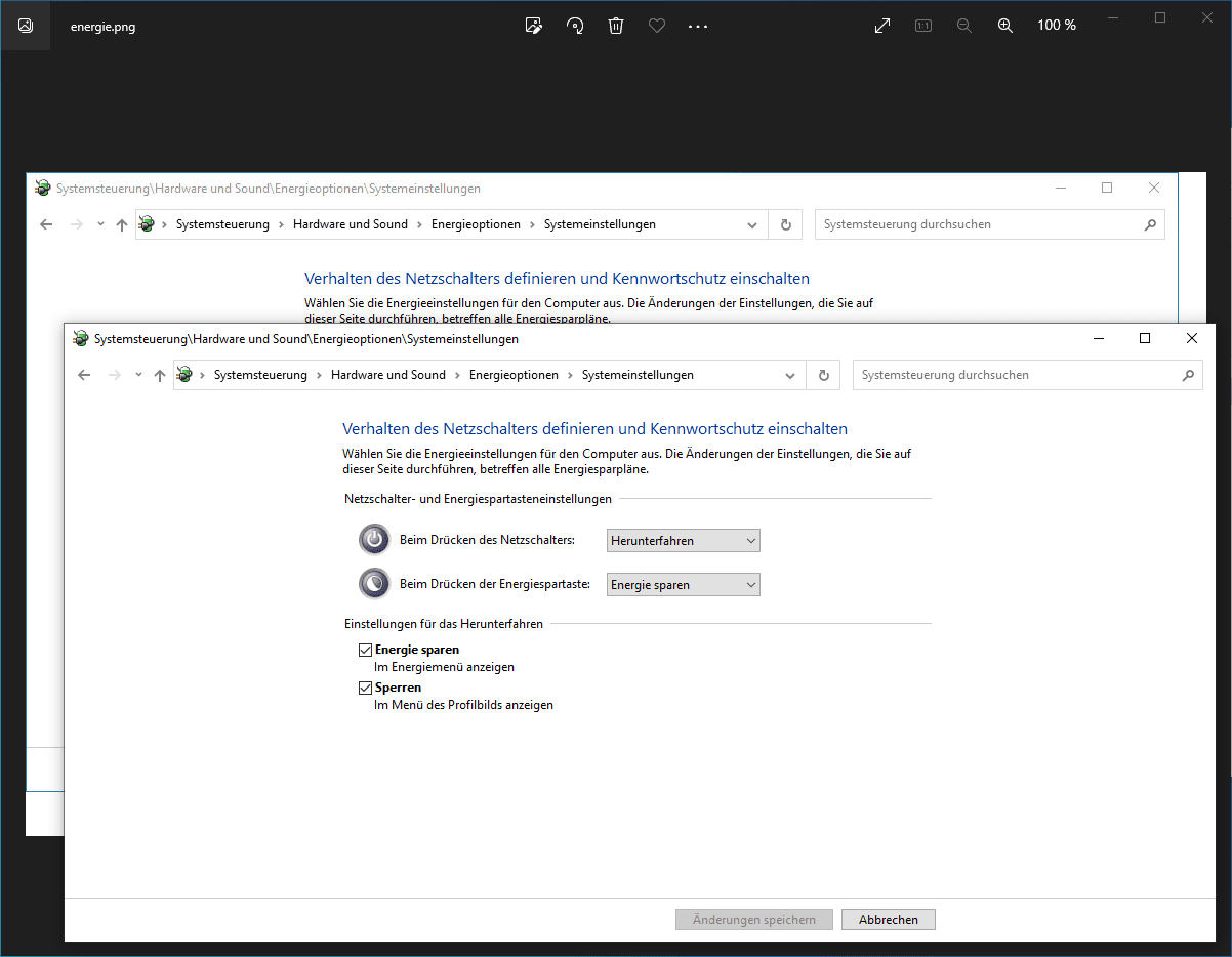

Mal für die, die es verstehen: Könnte es damit zusammen hängen, ob man bei der derzeitigen Konfiguration beim Beenden von Windows anklickt "Herunterfahren" oder "Neu Starten"?
"Schnellstart Hybridmodus aktivieren deaktivieren oder verkleinern Windows 10"

Sehe ich das richtig dass du Multiboot fährst?
dann wirst du Schnellstart vermutlich nichtmal aktiviert haben, weil das sich sonst ins Gehege kommt
Am Speichermanagement sollte man besser nicht herumbasteln, ist genauso wie den Schnellstart deaktivieren was man im übrigen macht wenn man den Ruhezustand deaktiviert (CMD mit admin "powercfg -h off, ist der einfachste weg on anstelle off halt wieder einschalten)
Wieso sollte man den Schnellstart nicht deaktivieren?
mache ich Grundsätzlich, und fahre damit immer noch besser. Bis auf den etwas langsameren Sysmtemstart (Durch SSD zu vernachlässiegen) keine Nachteile
Ja, Multiboot, Win10 und Ubuntu LTS 20.04. Seit Anfang des Jahres auf dem "neuen" PC. Win10 frisch installiert für eventuelle FW-Aktualisierungen und ein paar belanglose Tools, Burn-In, Magician... Glaube nicht, dass ich da groß an der Windows-Konfiguration gefummelt habe. Dafür sehe ich grundsätzlich keine Veranlassung. Falls Schnellstart aktiviert wäre, dann setze ich das damit außer Kraft, indem ich aus Windows heraus Neustart mache nach Ubuntu. Ich gucke mal...
... Schnellstart ist bei mir in den Energieeinstellungen NICHT vorhanden. Wie gesagt hiberfile.sys gibt es auch nicht bei mir.

Dann ist das durch irgend eine Konfig deaktiviert, heißt das Problem kannst du gar nicht haben.
