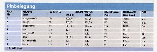

/edit: Habe gerade noch die Tabelle hinzugefügt. Den ganzen Artikel zu scannen wäre überflüssig, da er sich mit einem anderen Thema befasst (PoE), aber die Tabelle ist halt passend und an ihr habe ich mich bei unserer Hausverkabelung auch orientiert.
Die eigentliche Pin-Belegung wird in der zweiten Spalte genannt (Farbcode 586B), die weiteren Spalten erklären noch die Verwendung der jeweiligen Signalleitung.

vielen dank kabelsalat! :banana:
sowas in der art hatte ich nämlich schon seit langem gesucht und nicht gefunden. :haha:
danke :)
