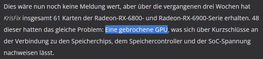

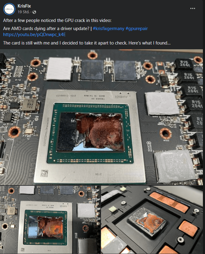

Da ist doch ein massiver Übersetzungsfehler, ein klarer "false Friend":
Kris spricht von "broken GPUs". Das heißt aber nicht "gebrochen" (das wäre "cracked") sondern einfach nur "defekte GPUs".
Natürlich kann ein Treiber keine GPU mechanisch zerbrechen. Deswegen ist die Story, so wie von HWLuxx dargestellt, sehr unglaubwürdig. Wenn man aber einfach davon ausgeht, dass der Treiber die CPU "zerstört" (und nicht "zerbricht") dann sieht das schon anders aus.
Hatte mich auch gewundert über die zerbrochene GPU und wollte mit dem Carglas Krack Witz ein wenig darauf aufmerksam machen sich Dinge mehrmals anzusehen^^
Bin mir nicht gerade sicher, ob HWL das ein wenig falsch verstanden hat. Laut Artikel meint HWL:
edit, @Grestorn
Exakt darauf wollte ich gerade eingehen. Mit broken meint er eine defekte GPU, nicht gebrochene.
Es gibt einen Facebook Post, er hat die GPU nochmal geprüft, nachdem Leuten im Video ein "crack" aufgefallen sei... das Ergebnis sah dann wohl so aus:
Vielleicht steht im Artikel deshalb gebrochen? :d
Das passiert halt wenn man nicht alles liest oder nur das, was man lesen will. Die eingebundene Galerie mit den drei Fotos – die sind von KrisFix bei Facebook so online gestellt worden. Cracked heißt Cracked - zerbrochen eben. Genau das scheint hier passiert zu sein.
Das mit dem Treiber halte ich auch für eher nicht wahrscheinlich, steht aber auch so im Text. Also bitte lesen, verstehen und dann gerne Feedback geben ;)
