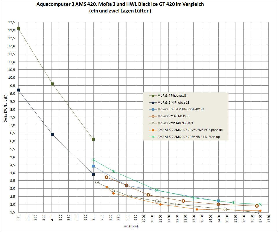

Ich habe den Mora 3 (4*180 und 9*140) mit dreifach AMS 420 vermessen. Schau doch mal in den Thread rein. :)
Ich habe mal schnell die Grafik vereinfacht.
Eine Differenzierung wirst Du (vielleicht) erst bei sehr großen Heizleistungen sehen.
Ansonsten: zweilagig 9*140er Lüfter (NB PK3) sind 3 AMS 420 und eine Mora 3 in der Leistung gleich gut - vom Preis/Leistungsverhältnis reden wir mal nicht.
Einlagig setzt sich der 9*140er Mora leicht vom dreifach AMS ab (zwischen 0,2 K = Messtoleranz und 1 K bei niedrigen Drehzahlen). Der Mora 3 mit 8 180er Lüftern liegt in der Leistung beim einlagig betriebenen Mora 3 (9*140) und dem einlagig betriebenen dreifach AMS 420er Konstrukt. Wobei sich eine Vergleichbarkeit erübrigt, da verschiedene Lüfter Verwendung finden (180er und 140er).
Der 3er AMS kann hier durch sein Gegenflußprinzip , das dreifach erfolgt, und der Dicke behaupten.

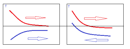

Der Wärmestrom ist durch Q = lambda/l * A * deltaT. Bei dem Radiator sind lambda, l und A gegebene Parameter.
Die Temperaturdifferenz verläuft aber je nach Gleich- oder Gegenstromaufbau anders.
Beim Gleichstrom gleichen sich die Temperaturen einander an -> die Differenz nimmt "über die Länge des Wärmetauschers hinweg" ab.
Beim Gegenstrom bleibt die Differenz erhalten und damit nimmt die Triebkraft der Wärmeleitung nicht ab sondern bleibt im gesamten Wärmetauscher maximal.

doppelte Lüfterbelegung bringt bei niedrigen drehzahlen einen besseren Delta Luft/Kaltwasserwert als bei hohen (wo die Messwerte im Bereich der Messtoleranz liegen)
Die Einhaltung der richtigen Lüfterrichtung bei den AMS Radiatoren bringt einen etwa 1K besseren Delta Luft/Kaltwasserwert.
Wir reden hier aber über eine Pseudo-Gegenstrom-Konfiguration. Ein richtiger Gegenstromradiator sähe anders aus ;).
Alle Netz- und Rohr-Radis im Wakü-Sektor sind und bleiben Querstromradiatoren egal wie man sie verschaltet. Nur mit vielen übereinander gelegten Netz-Radis oder dicken Rohrradis mit sehr vielen parallelen Ebenen kann auf diese Weise der Gegenstrom-Effekt ansatzweise nachgebildet werden. Mit dem tatsächlichen Gegenstrom-Prinzip hat das aber wenig zu tun.
Die einzigen Wakü-Radiatoren sie tatsächlich im Gegenstrom arbeiten können, sind meist passiv betriebene und mit viel zu wenig Oberfläche ausgestattete Konvektoren wie die Cape Coras o.Ä.. Im Gegenstrom-Prinzip steckt zwar erhebliches Potential, weil damit die Möglichkeit besteht quasi bis auf Raumtemperatur abzukühlen, aber bislang gibt es keine vernünftige Umsetzung eines echten aktiv belüfteten Wasser-Luft-Gegenstrom-Wärmetauschers im Wakü-Bereich.
