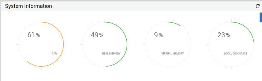

Hi,
ich betreibe einen Server unter CentOS, hpts. für Samba. Weiters übernimmt er eine Videoüberwachung mit 4 Kameras (1280x800pix) mittels zoneminder. Habe da seinerzeit ein recht stromsparendes Equimpent zusammen gestellt: H57M-ED65 (MS-7587) (Sockel 1156), Intel(R) Core(TM) i3 CPU 540 @ 3.07GHz, 4 GB RAM - läuft seit Jahren problemlos (bis vor kurzem unter Debian).
Ich mach' mir jetzt irgendwie Kopfweh wegen der Prozessorauslastung, wenn die Videoüberwachung läuft - schließlich muss er da 4 Videostreams analysieren - CPU load averages: 3.17 (1 min) 3.25 (5 mins) 3.09 (15 mins). Webmin zeigt mir graphisch eine permanente Auslastung von ca. 62% (wenn zm läuft).
Frage: ist das jetzt schon grenzwertig? Macht's Sinn einen gebrauchten Intel (z.B. einen Core i5-760 Quad-Core Prozessor LGA 1156 bzw. irgend eine ähnliche CPU mit 4 Kernen) zu besorgen?

Es ist halt so, dass wenn ich Webin aufrufe, dass es eine ziemliche Weile dauert, bis es sich aufbaut - und dann ist die Belastung kurzzeitig >90% und es dauert ein bisschen, bis es sich wieder auf die Werte in der angehängten Grafik einpendelt.
Außer Samba, MiniDLNA und Zoneminder sowie nächtens ein paar rsync-Befehle per Cronrab läuft ja eigentlich nix. OK - vielleicht ist es wirklich eine Belastung, bis Webmin alle Infos ausgelesen und geschickt hat - wird aber nur jetzt beim Aufsetzen häufiger benutzt, dann praktisch eh nicht mehr. Andererseits gibt's am Gebrauchtmarkt z.B. den i5 750 um € 15-40 (sollte laut hier auch sparsam sein). Ich hab' aber keine Ahnung, ob Zoneminder 4 Kerne unterstützt ... oder ich lass' es so, wie es ist.
