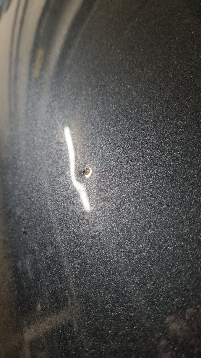

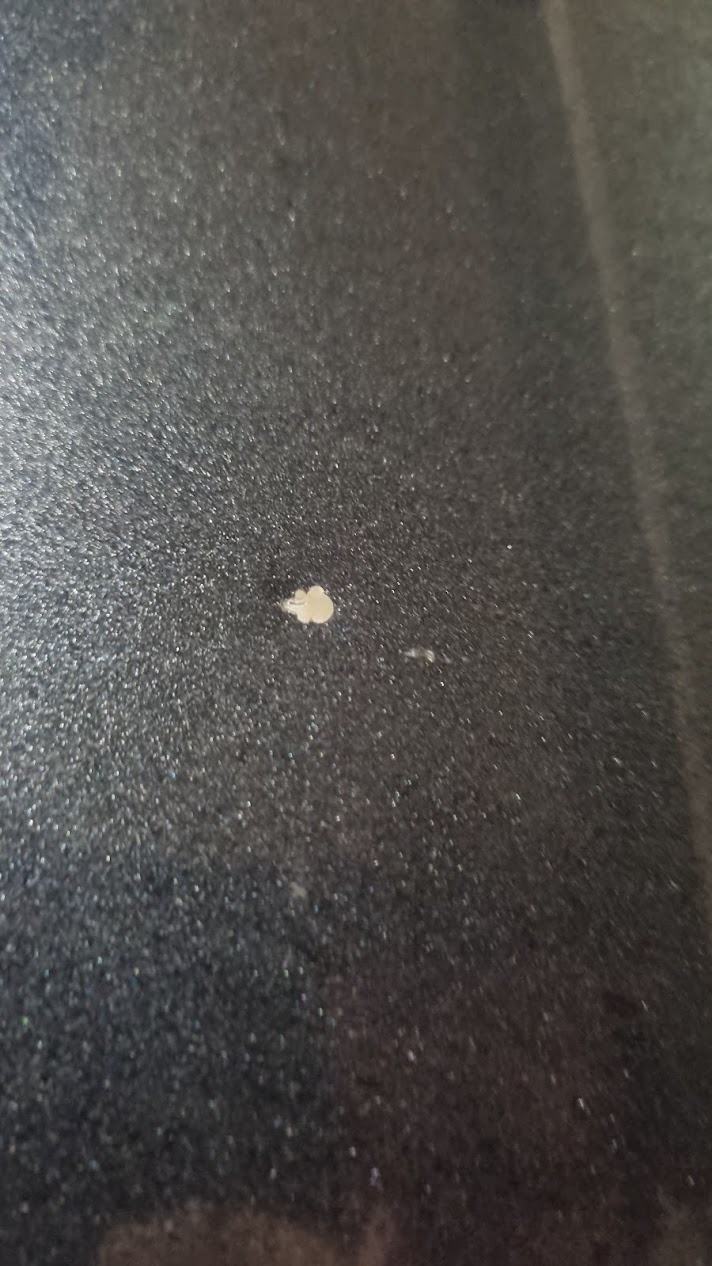

Ich hab am Leon einen fetten Steinschlag in der Motorhaube, da ist der Lack komplett durch und eine ordentliche Beule drin.
Muss man da was machen oder ist sowas rein kosmetisch?
Falls man sowas reparieren will, womit kann man da rechnen?
max. 100€ eher weniger. Die Beule ist doch was stärker als zu erst gedacht, vielleicht kommt noch der Betrag zum ausbeulen von innen dazu.
solange nicht nachlackiert werden muss, kann das mit den 100€ wohl stimmen. sobald farbe angemischt werden muss, geht der spaß kaum unter 300-400€ über die bühne.
nichts machen musst du, solange der lack das blech gegen korrosion schützt. ansonsten wirds da losgehen mit rost
Wie möchtest du eine Beschädigung, bei der Lack durch einen Steinschlag entfernt wurde ohne lackieren beseitigen? Natürlich wird da Lack benötigt. Der Unterschied ist Smart-Repair (Spot) oder großflächig abschleifen beilackieren usw.
Das bezweifele ich, bei der Größe.
Für 450€ hab ich ein Streifschaden an Frontschürze und Kotflügel lackieren lassen, kleine Delle wurde mitgemacht. Keine Hinterhofklitsche, sondern renommierter Lackierbetrieb vor Ort.
das teure ist doch überhaupt die farbe anzumischen und dann loszulegen. ob ich nun 1-2-3-4-5 stellen ausbessere, ist dann relativ irrelevant. so hat mir das der lacker nebenan immer erzählt, wenn ich, kollegen und co mal was ausgebessert haben wollten.
kannst ja mal versuchen für 100€ den schaden fachmännisch gelöst zu bekommen. vielleicht macht er das mit ner spraydose?^^ oder verwendet er irgendeinen lack, der ggf. die farbe halbwegs trifft? willst du den perfekten farbton, lassen die sich das gut bezahlen.
dein streifschaden ist vom aufwand nicht viel weniger als diese delle dort. flächenmäßig ja klar, aber der rest bleibt "gleich".
ansonsten ab zum lacker und angebot einholen und hier posten...
Farbe ausmessen und anmischen sind auf der Rechnung nur ein Bruchteil des Gesamtpreises. De- / Montage von Anbauteilen wurde nach Herstellervorgaben berechnet, am meisten Zeit wurde für die Vorbereitung des Lackes auf der Größe, Abkleben und & Co. verwendet.
Die 100-150€ sind schon ganz gut eingeschätzt, für Smartrepair in der Größe.
@xavor
Die Frontklappe ist aus Stahl, d.h. hier ist jetzt der Korrosionsschutz passé.
Wenn so ein Schaden frisch ist und dich die Optik nicht stört einfach direkt sauber machen und mit entsprechendem Lackstift versiegeln...
Da siehts aus, als wenn der Lack abblättert, dann kann sich Wasser drin verstecken was es etwas schwieriger macht das Ding nachhaltig zu verschließen...
Vom Bild würd ich Tippen auf Midnight Black, also 0E0E...
Das ist ne Farbe die Quer durch den VW Konzert unter "n" Namen lackiert wird...
(Selbst wenns kein Midnight Black ist, sondern ein anderes Grau/Schwarz => Seat setzt fast nur Serienfarben ein, da muss auch nichts groß angerührt werden, die kannst zu humanen Preisen kaufen)
Mit Smart Repair (Ausbeulen, anschleifen, bc lack, cc lack) solltest bei 100-150 € landen...

Sorry, du postest hier einfach (wie in anderen Themen auch) Sachen, die fachlich falsch sind. Allein schon, dass du dir kaum die Bilder anguckst und nicht erkennst, dass der Lack schon weg ist.
Weiter gehts mit deinem Vorschlag "Spraydose" bei Steinschlag: Nein, solche Sachen werden bei Smart oder Spot-Repair auch vom Lackierer mit einem "Pencil" oder "Fluid Writer" ausgetupft - wenn nicht "normal" lackiert wird.
Zum Thema Farbton-Anmischung hat @scars schon alles geschrieben.
Abgeschlossen wird es dann mit dem Argument, dass ein Streifschaden nicht weniger Aufwand sei. Spar dir doch bestimmte Posts einfach, wenn du vom Thema keine Ahnung hast.
