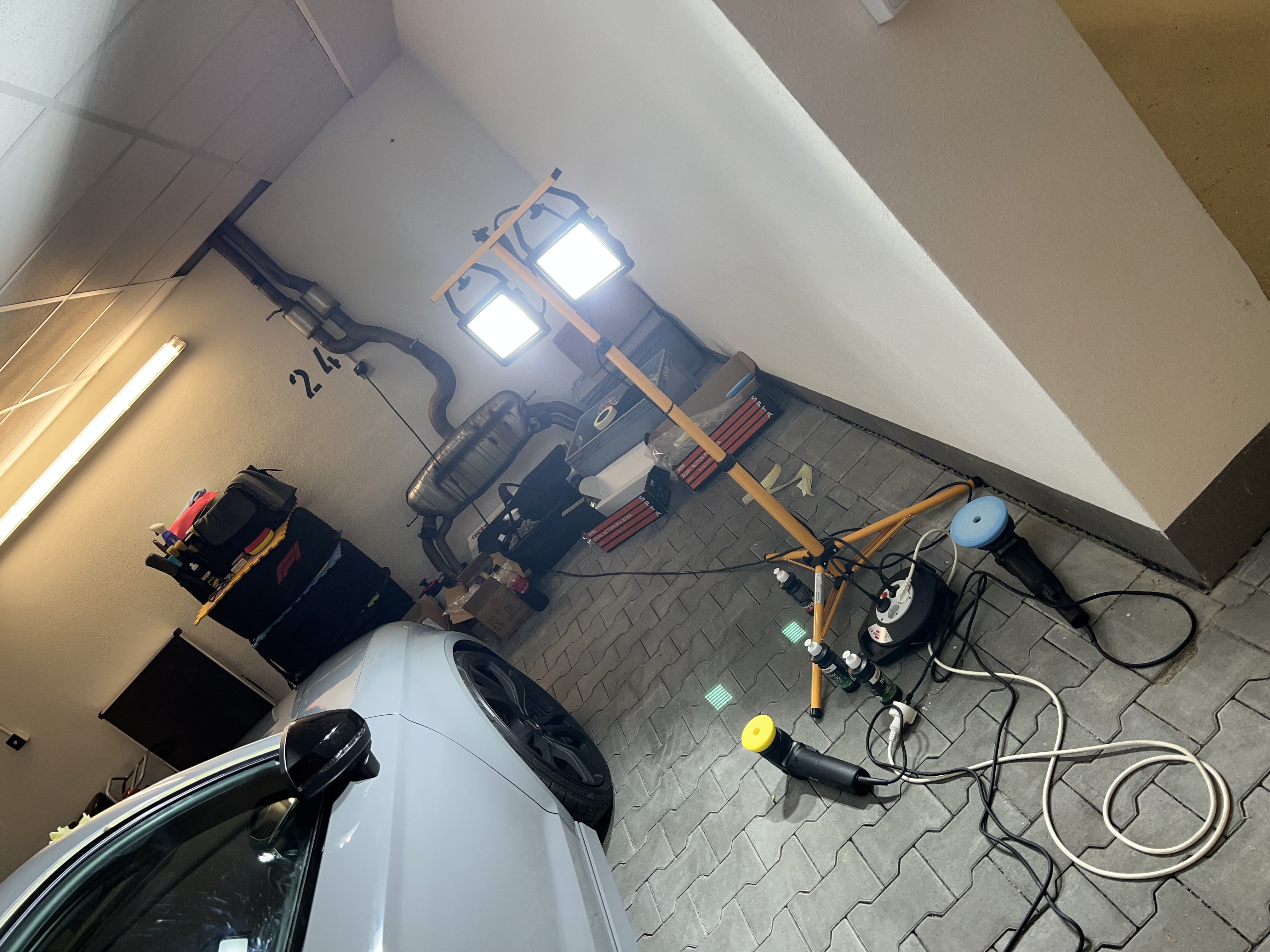

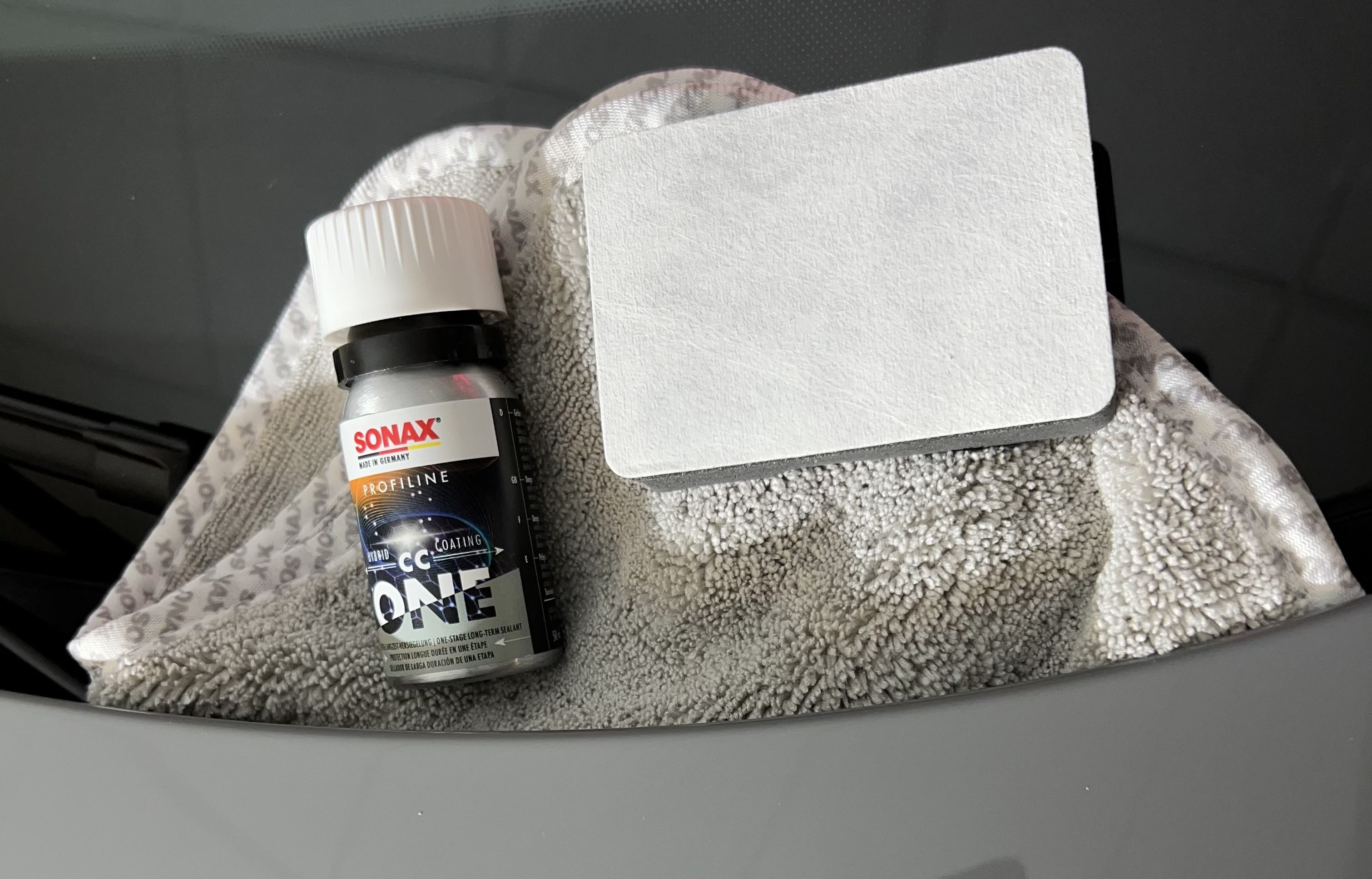

Gewaschen, geknetet und angefangen zu polieren. Weit bin ich nicht gekommen. Kofferraum und Dach sind getan. Motorhaube ebenfalls, die hat unglaublich viel Zeit und Energie gefressen, da waren ein paar Kratzer, die aufgehalten haben.
Morgen gehts dann ein Mal aussen rum quasi. Hoffe schaffe es morgen auch gleich zu versiegeln. Die CC One steht bereit. Eine Schweine Arbeit ist das, ganzen Tag wie ein wilder geschuftet, bin völlig KO.
Poliert wird mit SPTA DA503 (1100W, 15mm, 125er Teller) sowie mit einer SPTA DA301 (750W, 9mm, 75er Teller).

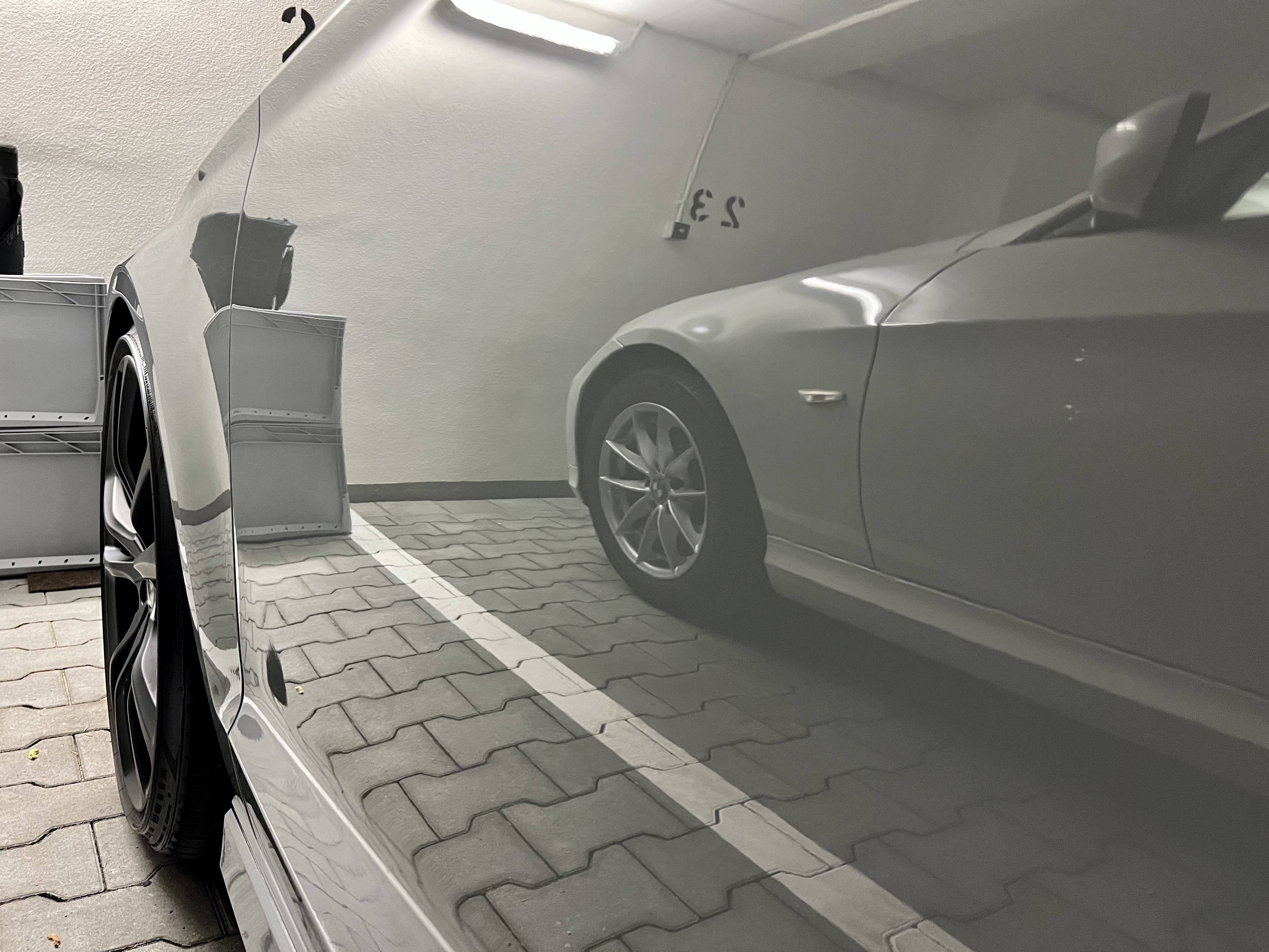

Schaut gut aus im Scheinwerferlicht. Leider ist weiss bei sowas sehr undankbar... Die ganze Arbeit sieht man kaum wenn die Kiste in der Sonne steht.
Ist auch nur ein Uni-Lack, kein Metallic. Ein Metallic Lack würde in einer dunklen Farbe noch mehr glänzen, klar.
Gemacht habe ich es aber in erster Linie wegen dem easy2clean Effekt. Die Oberfläche ist nach dem Polieren und Versiegeln extrem glatt, bleibt damit auch länger sauber bzw wird weniger schnell dreckig.
Einfach nur Glanz bekommt man mit Produkten wie dem Ceramic Detailer, den ich bisher verwendet habe, deutlich unkomplizierter.

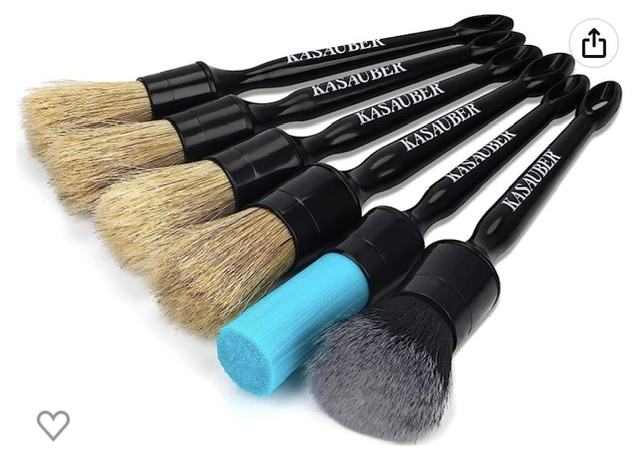

So... Muss mir jetzt wohl doch wieder neue Pinsel kaufen. Empfehlungen für qualitativ gutes Set? :d
Das von mir gezeigte Set ist nicht so der Hammer. Wenn man da im Motorraum oder an der Türverkleidung etwas stärker zur Sache geht, fallen hier und da mal Borsten aus, die man dann mühsam wieder einsammeln kann... War auf Amazon mit ca 20€ für 5-6 Pinsel halt preislich attraktiv, aber wie so oft, you get what you pay for. Fürs Erste tun sie es, auf lange Sicht werd ich mir ggf mal ein anderes Set holen.

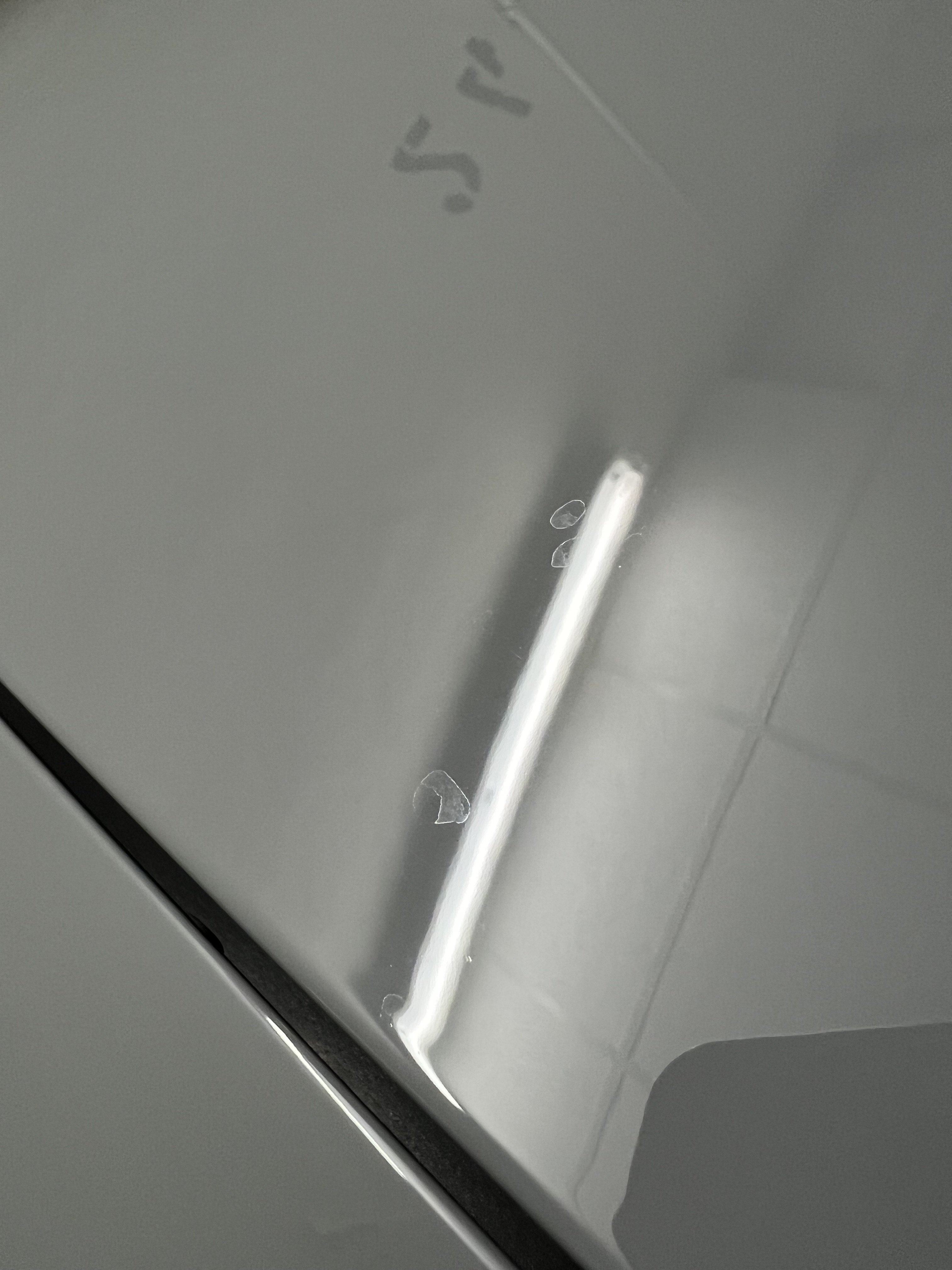

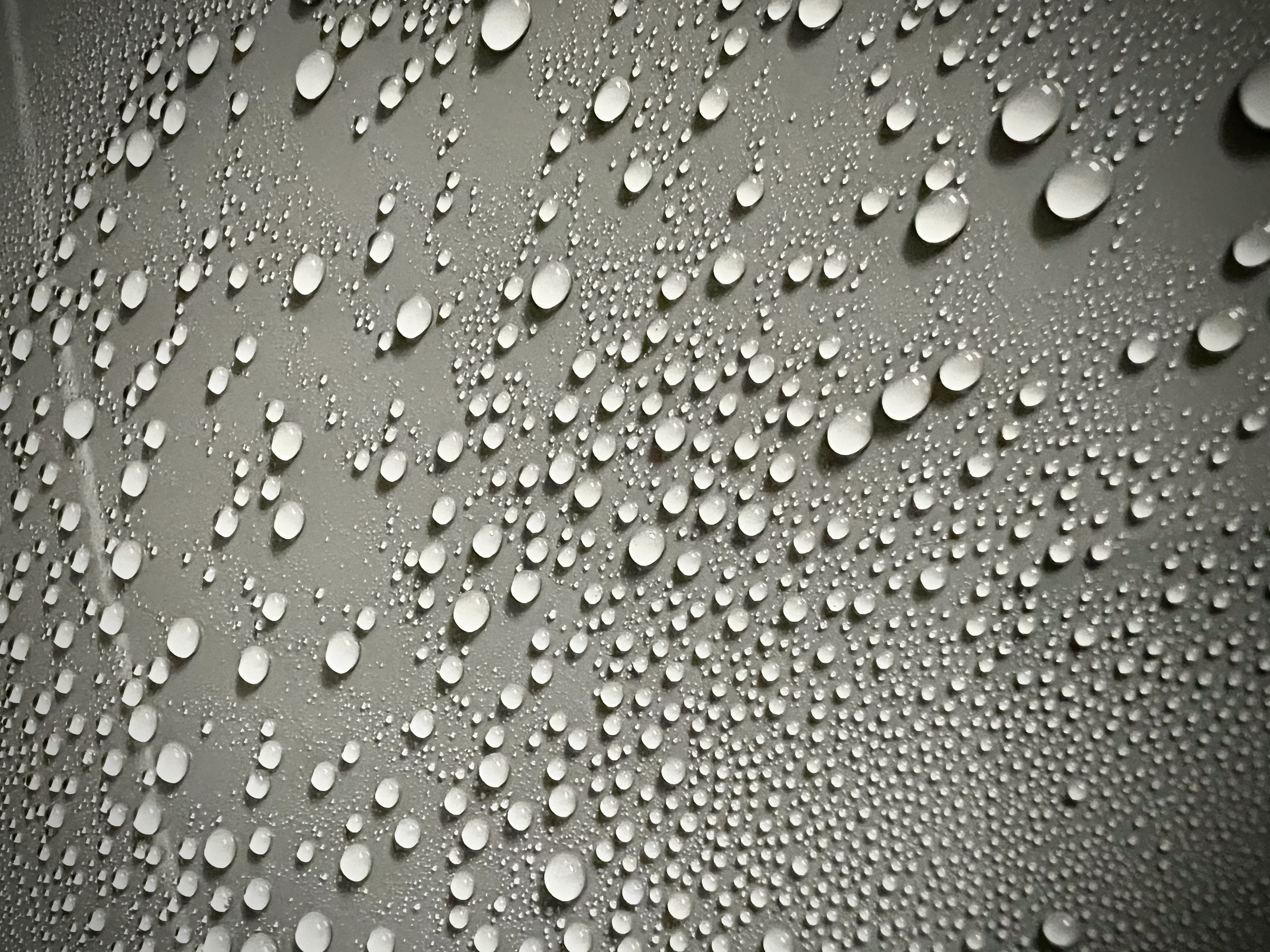

Auto nach einer 15Km Fahrt zum Baumarkt kurz vorm Haus anstatt in der TG abgestellt. Motorhaube natürlich warm af, obwohl zum Baumarkt natürlich ganz gesittet gefahren, ist normal, dass der Hobel natürlich sehr warm wird.
Es fängt an zu tröpfeln. Ich sofort raus und die Kiste in die TG gestellt und auch gleich abgetrocknet. Nun stelle ich fest, die paar Tropfen haben sich sofort in die Keramik Versiegelung der warmen Motorhaube eingebrannt. Kalkflecken auf der ganzen Motorhaube, sonst nirgends. Liegt also an der Wärme. Die Kiste wird nun mal recht schnell recht warm vorne und kühlt auch nicht nach 2 Minuten wieder auf Umgebungstemperaturen ab.
(Ganze Motorhaube sieht so aus, habe es leider nur geschafft die Flecken im direkten Spiegellicht abzulichten)
Bekommt man nicht runter, ergo eingebrannt. Habe mir eben die Mühe gemacht und die Haube noch mal poliert und erneut versiegelt. Wenn das morgen ausgehärtet ist, werde ich die Keramik mit einem Ceramic Detailer „schützen“. Wenn das noch mal passiert, sprich sich Regen auf der warmen Motorhaube einbrennt, fliegt die Keramik komplett von der Haube runter…
Die Keramik schützt den Lack, aber was schützt die Keramik 😂🤣😂
Aushärten/"trocknen" lassen kenne ich bei Keramik etc.
Sagt auch Aufbereiter, bspw. letztens nach Fluessigglasversiegelung. Einige Tage bestenfalls nicht waschen, definitiv nicht mit Shampoo/Chemie. Deshalb 2 Tage stehen gelassen überdacht statt direkt abholen, weil 2 Tage geregnet hat
Extrem ärgerlich, aber Keramik zu schützen mir neu
:d
Ja, waschen soll man frühestens 1 Woche nach dem Auftragen. Da gehts aber mehr um den physischen Abtrag, als um den chemischen. Stehen lassen soll man die Kiste ungf 12h. Aufgetragen habe ich ja Mitte letzter Woche. Das ist also fast eine Woche her. Das Problem hier ist wirklich die extreme Hitze der Motorhaube.
Dass so ne Motorhaube mal wärmer wird, ist ja eigentlich jetzt nichts unerwartetes…klingt für mich eher nach nem Thema beim Produkt…
Ausschließen will ich das nicht, aber DetailingShool sagt, das kann dir mit allen Keramiken passieren und das die CC One sogar weniger anfällig für sowas ist.
Bei mir wird die Haube ja nicht nur handwarm, die wird wirklich heiß, kann man kaum mehr anfassen direkt nach dem Fahren. Dürfte so ziemlich der gleiche Effekt wie stundenlang Sonne sein, wobei ich bezweifle, dass die Sonne eine Haube jemals so heiss werden lassen kann, wie sie bei mir vom Motor wird. Der 4Zyl im Seat zuvor wurde nicht annähernd so heiss wie der 5zyl im RS jetzt.
Bis dato hatte ich zB dem Ceramic Detailer von Sonax drauf, nie so ein ernstes Problem damit gehabt. Ich habe die Haube wie gesagt ein mal komplett frisch poliert und neu versiegelt (anders war den Flecken nicht beizukommen) und werde schauen, ob das wieder passiert. Ggf werde ich den Ceramic Detailer über der CC One auf der Motorhaube testen und sollte auch das weiterhin Probleme machen, die CC One von der Haube komplett entfernen und nur noch den Ceramic Detailer auf der Haube nutzen. Der hat ja den gleichen hydrophobic Effekt, glänz genauso nur hält der halt nicht so lange, aber die Haube nach der Handwäsche mal fix mit dem Detailer pflegen ist ja kein Problem.
Wasserflecken hatte der Lack btw hier und da auch vor meiner Politur, dabei habe ich ihn nach dem Waschen eigtl immer von Hand getrocknet, da mir Wasserflecken eh schon immer ein Dorn im Auge waren und ich Flecken eben vermieden will. Hier und da passiert sowas, auch ohne Versiegelung. Ich trockne ja sonst nach dem waschen zuhause angekommen dann immer noch mal über den Wagen drüber, weil ja aus Spiegel und Nummernschild immer noch mal ein Tropfen nachläuft und das eben Flecken gibt. Ich achte seit ich die Kiste wasche schon immer besonders penibel auf Wasserflecken, trotzdem hier und da welche im Lack gehabt. Was da heute auf der Haube los war, war aber besonders extrem.
In den Kommentaren des verlinkten Videos schimpfen ja viele auf Keramik, genau deswegen. Auf dem Rest des Wagens - habe wirklich jeden Zentimeter versiegelt, auch Scheinwerfer etc - ist die Keramik aber ja ein Segen, nur die warme bzw. heiße Haube zickt wohl scheinbar rum.
Werde das weiter im Auge behalten und entsprechend reagieren.

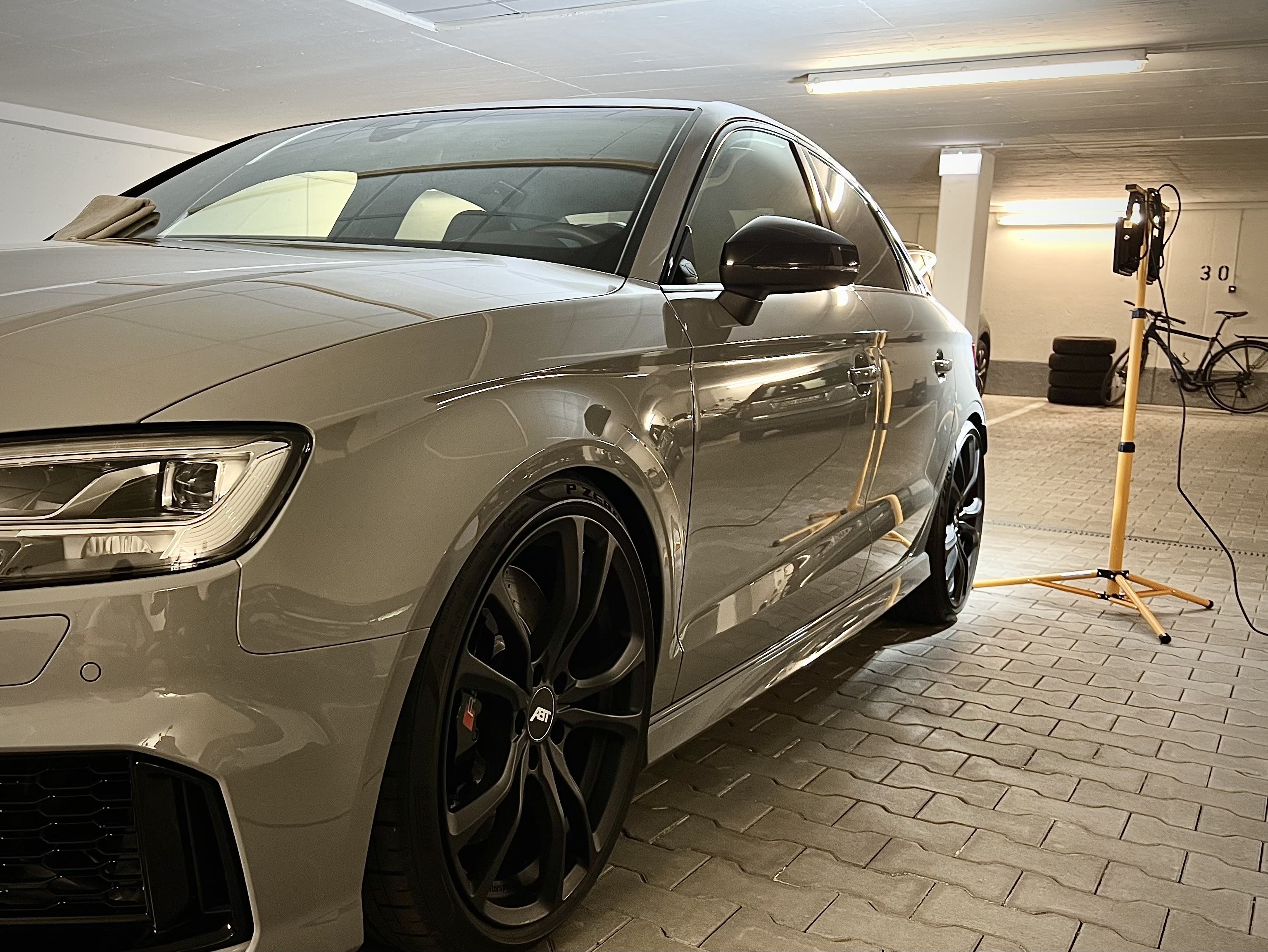

Erste Wäsche nach der Versiegelung
