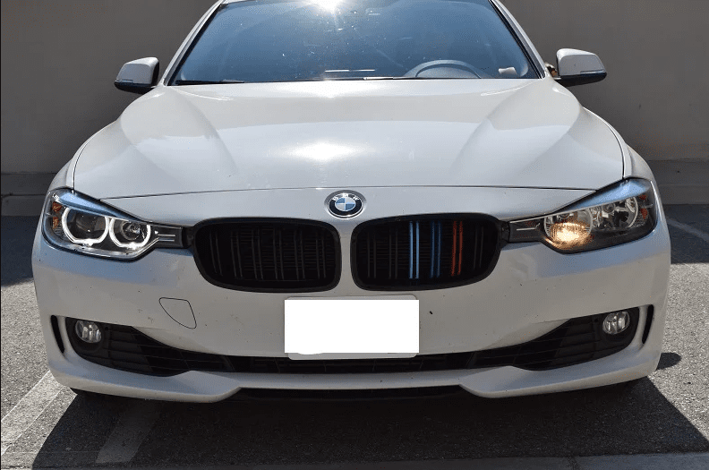

Letztendlich soll er mal primär schön aussehen und gut fahren, ob ich da nachts was sehe ist irrelevant. :fresse:
Xenonlinsen sehen immer besser aus als Halogenfunzeln. Auch wenn sie ausgeschaltet sind. ;)

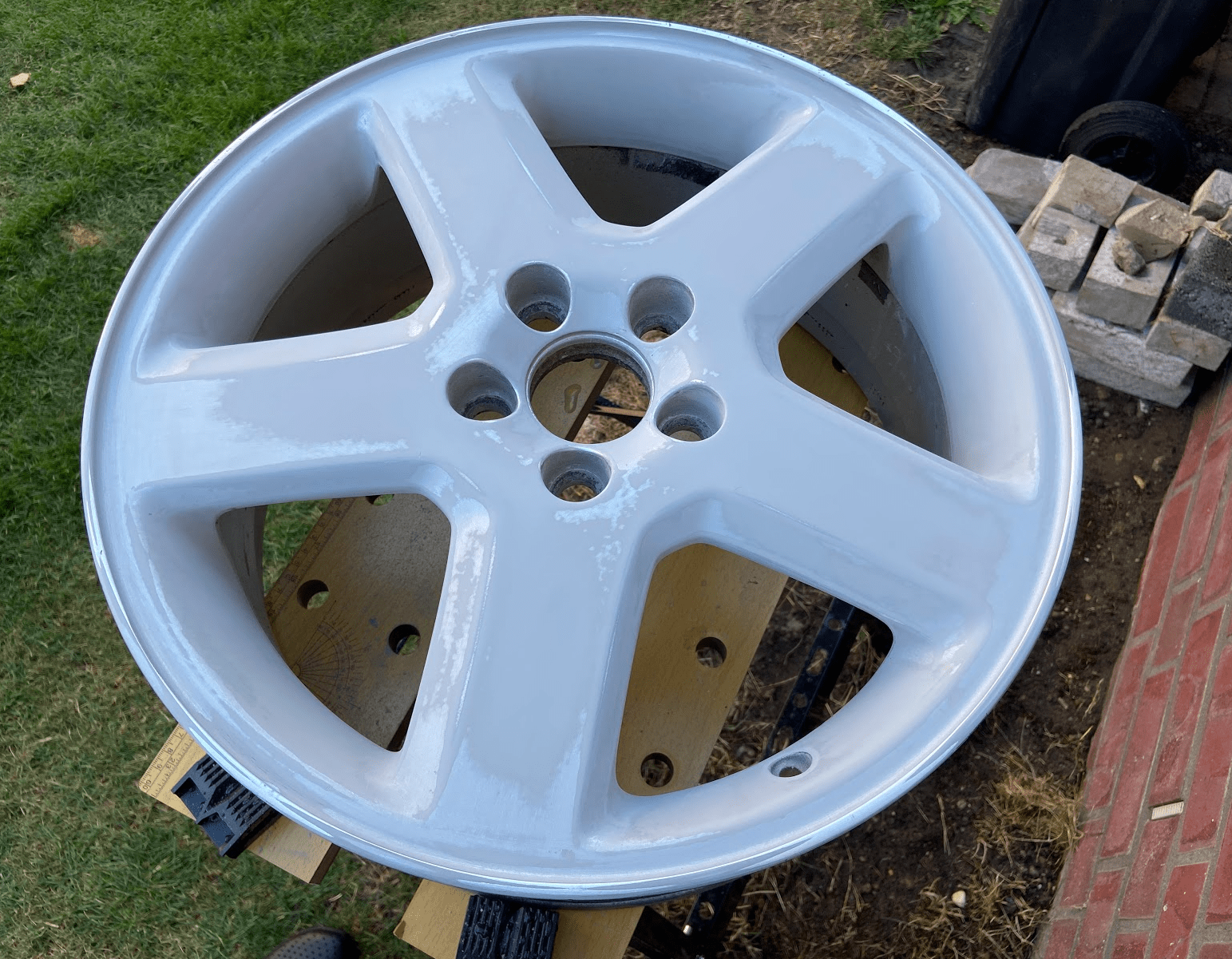

Hab heute angefangen nach dieser Anleitung meine "neuen", doch sehr runtergerockten OEM Volvo-Felgen fürs Lackieren vorzubereiten. Hab nach deren Video auch die Einkaufsliste abgeguckt und bin gespannt, ob das alles so klappt. Vorbereitungen mache ich mir keinen Kopf, Spachteln und alles schön in Form schleifen auch nicht. Selbst das Fillern dürfte kein Problem sein (Bisschen Erfahrung mit Lackieren aus der Dose ist vorhanden), bin aber gespannt wie das Endergebnis wird, da ich hier keine Möglichkeit habe das Lackieren in nem geschlossenen raum zu machen :fresse:
Hier Schäden ausgeschliffen und mit P120, P240 und P400 geschliffen. Als nächstes wäre dann schon das Fillern dran, mache aber erst alle Felgen "mechanisch" fertig. Bin gespannt, ist scheiße viel Arbeit von Hand zu schleifen :fresse:
Viel Spaß dabei, perfekt muss das Ergebnis ja nicht sein, hab auch hier auf dem Balkon lackiert, ging eben nicht anders
Oh, okay. Dann revidiere ich meine Aussage :fresse:
Gibt aber manche Autos, die durch Halogenscheinwerfer regelrecht verunstaltet werden..
Ja, bei den neueren Kisten ist das schon ein wenig anders, weil eben auch das Scheinwerferdesign grundsätzlich für die maximale Ausbaustufe designt ist.
Da sieht so nen Halogen natürlich maximal schäbig aus, weil man da dann nicht mal das typische LED-Tagfahrlicht bekommt. Alles Geldmacherei halt. :)

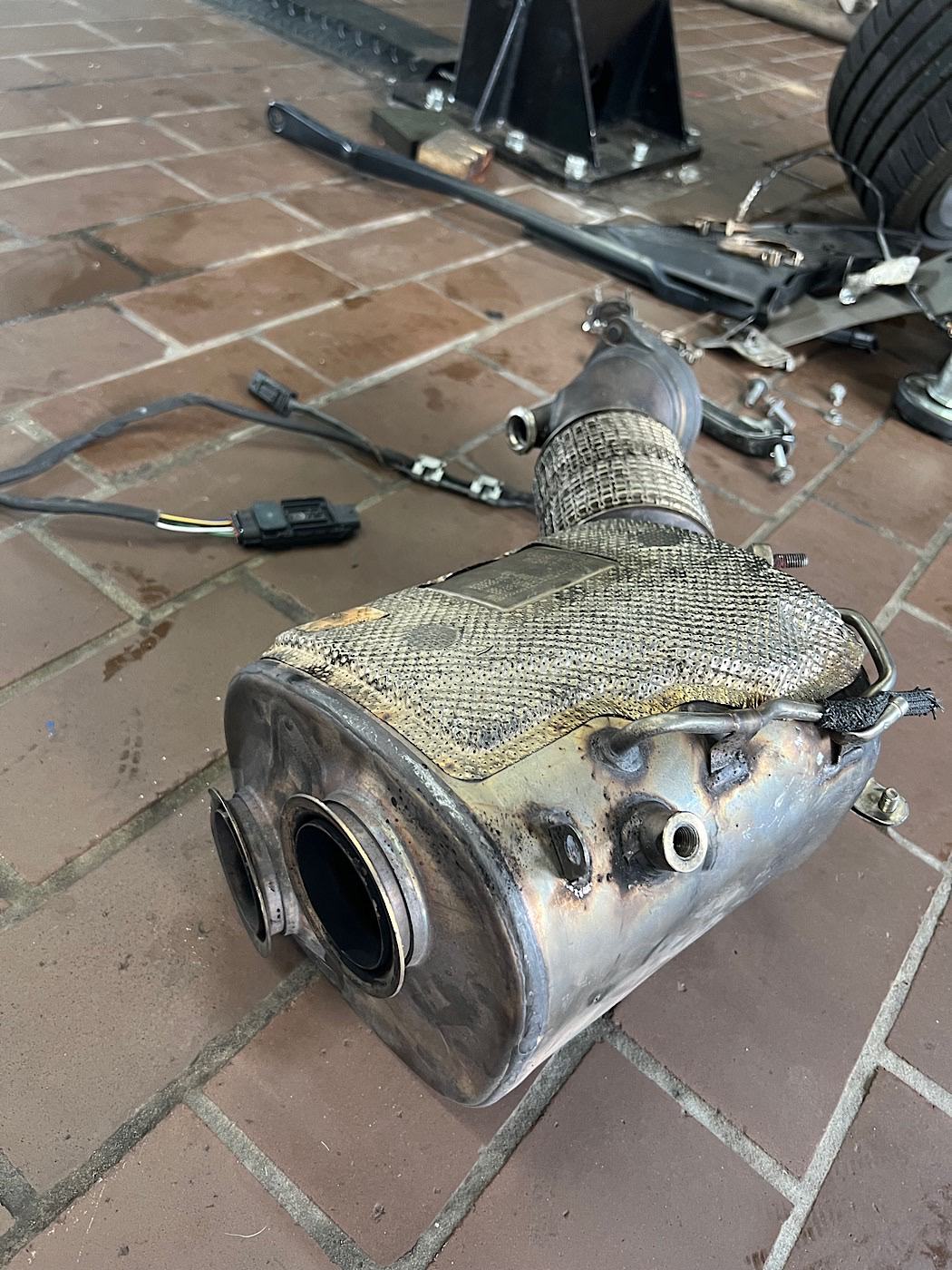

Gestern Nacht noch DPF am G30 m550d ausgebaut (ist komplett tot).
BMW rechnet über 30! Stunden (ich meine 35 angegeben).
Offiziell Achse absenken am Spezialtisch (alleine dieses Teil mit den Aufnahmen ist schon krank), Motor raus. Das Ding ist so riesig und so verbaut, da geht nichts. Gar nichts.
Mit zwei Packungen Kippen, zehn Red Bull und knapp sieben Stunden zu zweit war er dann draußen.
Machst du das bei BMW bist du alleine paar tausend Euro für ein und Ausbau los. Heutige Autos gehen mir nur noch auf die Eier. Die Knochen zerwichst du dir dabei auch immer.
Kann ich nur unterschreiben :LOL: Als ich diese Schwallbleche bzw. diesen Einsatz beim M235i in die Ölwanne einbauen wollte, sollte laut einer Anleitung von BMW auch die komplette Achse ausgebaut werden. Wir haben sie dann einfach abgesenkt, ging auch - sicher 0,5-1 Arbeitstag gespart dadurch.
