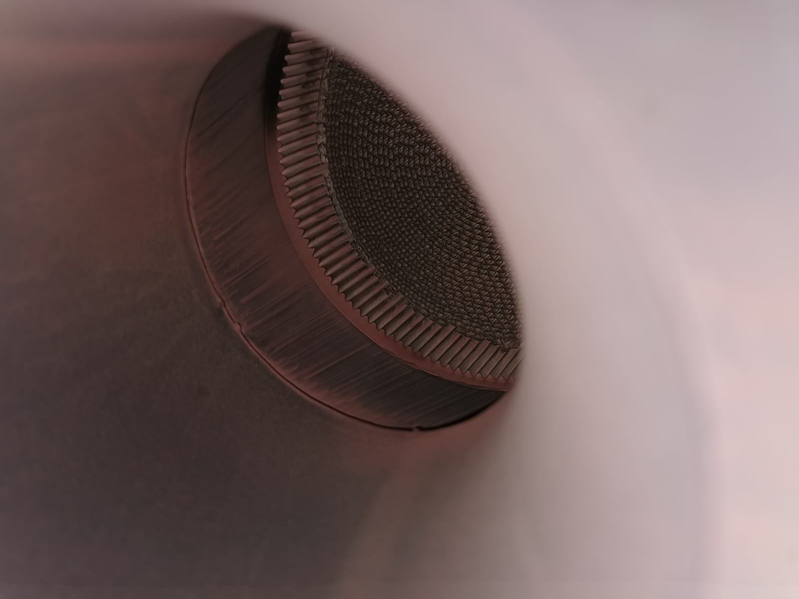

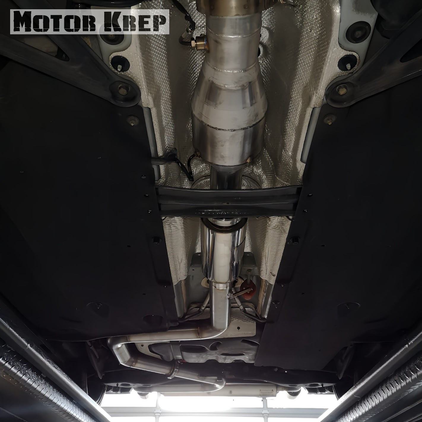

Nach den letzten Runden Nordschleife gab es dann auch einen neuen Turbo (TTE490) samt neuer Abstimmung. Dabei ist aufgefallen, dass sich der Kat gut 20mm in der Downpipe gesenkt hatte.
Vermutlich wird es eine Mischung aus zu hohen Temperaturen und Druck gewesen sein. Mit dem neuen Lader konnten wir einerseits mehr Leistung herausholen, aber gleichzeitig auch den Ladedruck senken. Das Gemisch haben wir außerdem ein wenig fetter eingestellt, um die Abgastemperatur zu senken.
Den Kat haben wir dann natürlich trotzdem entfernt, damit er nicht noch weiter abrutscht und ggf. noch komplett die AGA verstopft. Da ich aber sowieso schon den Termin bei Motorkrep hatte, haben wir einfach kurzerhand den Plan ein wenig geändert und sind auf einen Unterbodenkat in 150 mm gewechselt. An der ursprünglichen Stelle ist jetzt nichts mehr. Das Ergebnis sieht jetzt so aus:
Ich mache bei Gelegenheit noch eine Aufnahme mit dem Klang. Insgesamt bin ich sehr zufrieden. Mit Klappe zu (im Eco-Modus sogar zu 100%) ergibt das einen schönen tiefen und unaufdringlichen Klang (deutlich leiser als vorher) und selbst mit Klappe offen ergibt das immer noch eine schöne sonore Kulisse, anstatt wie vorher ins Metallische gehend.
Ab Turbo bis Unterbodenkat sind es jetzt durchgehend 3,5" und ab da geht's weiter mit 3" bis in die Endrohre.

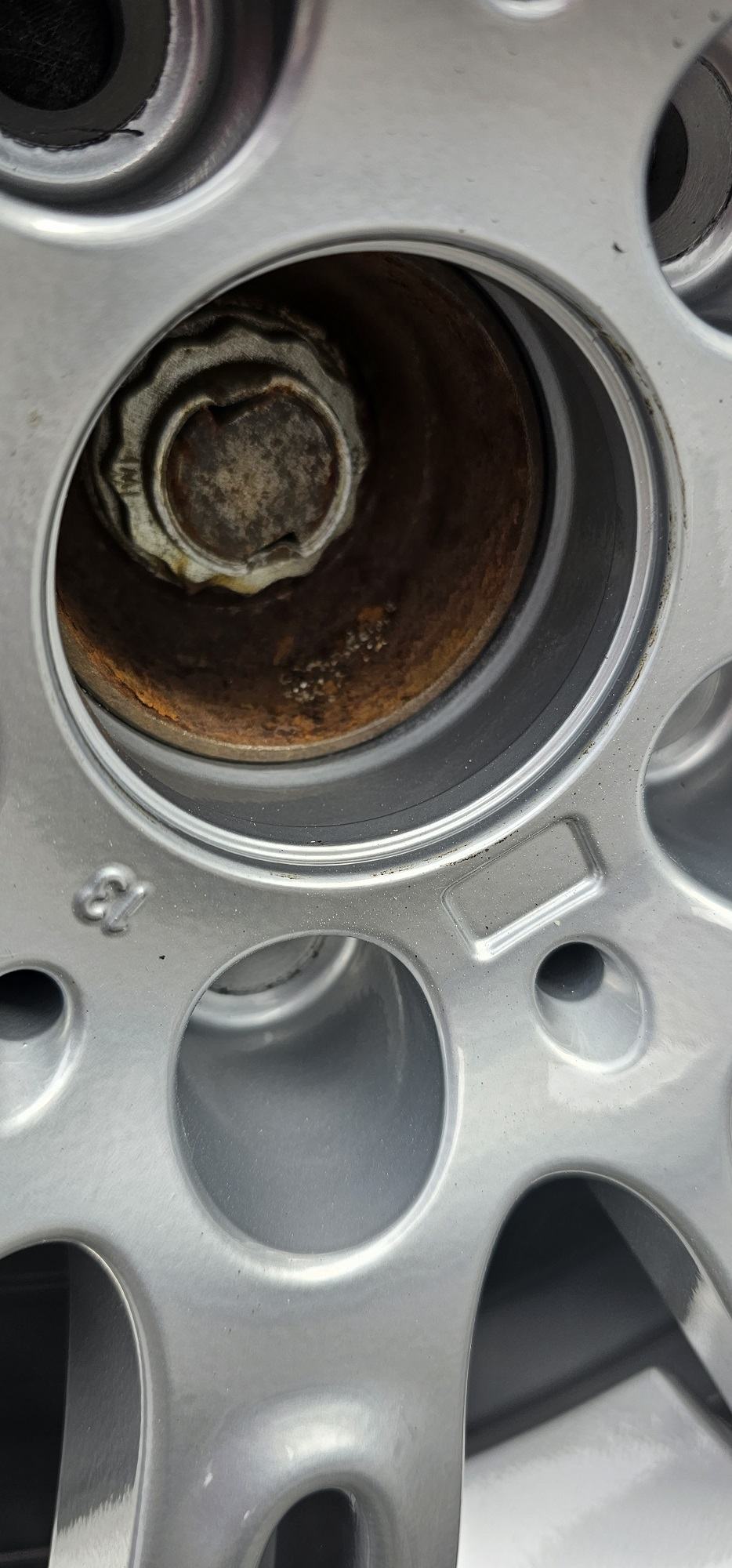

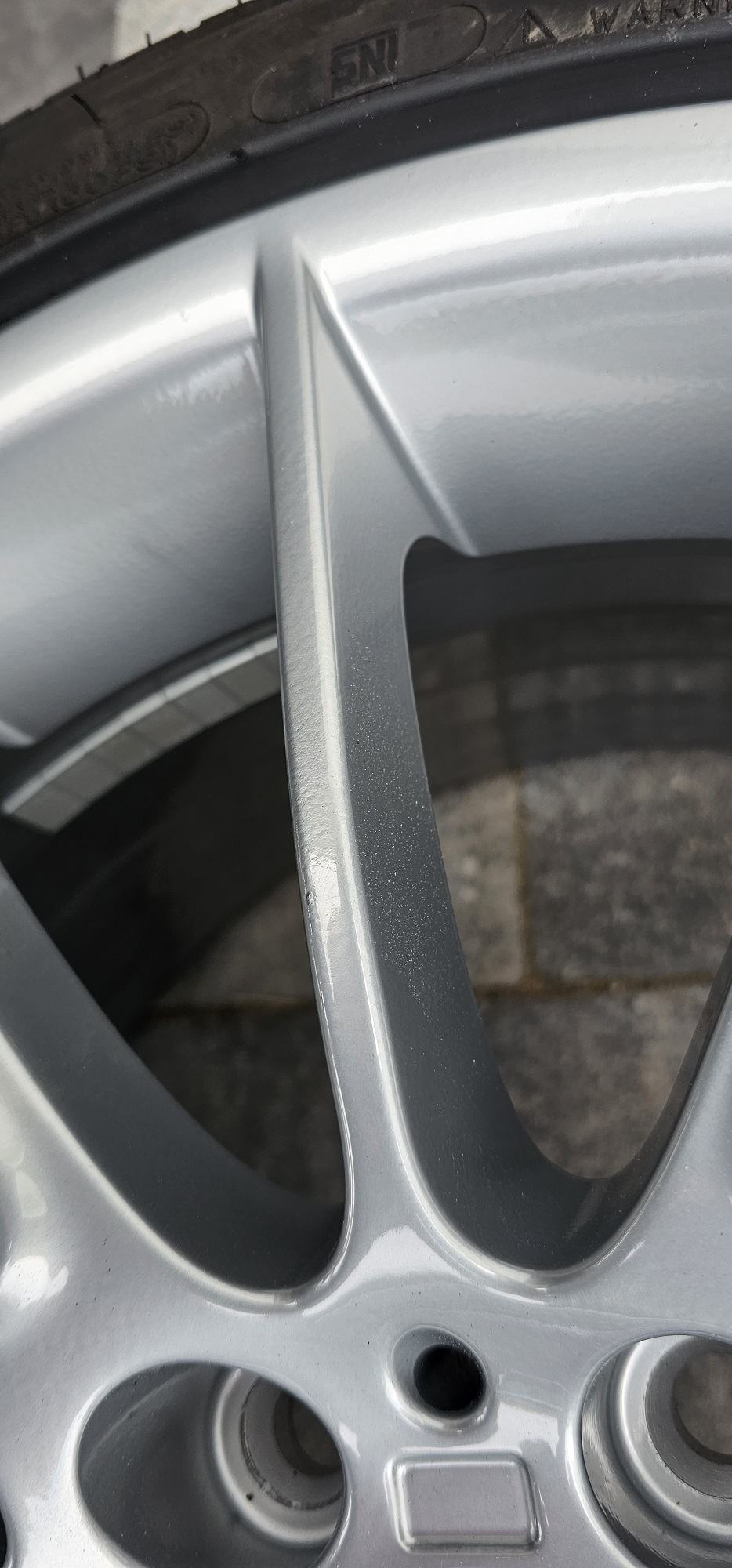

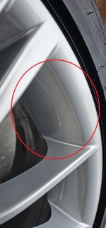

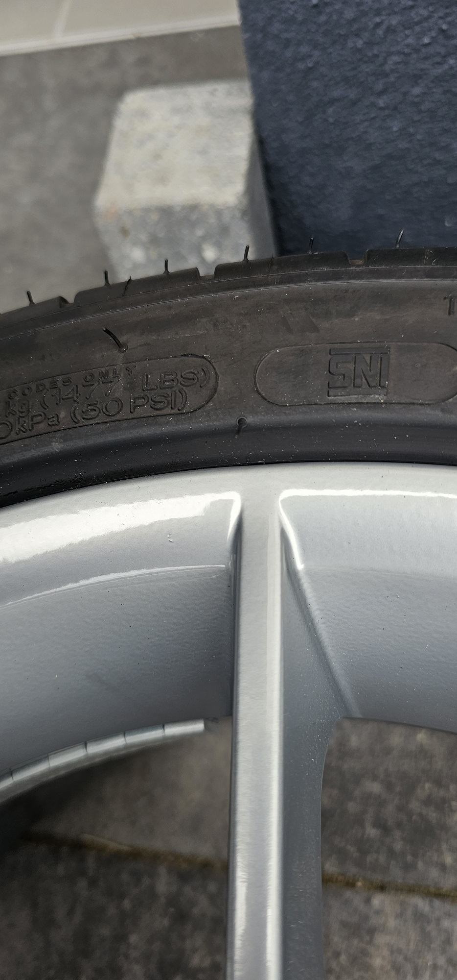

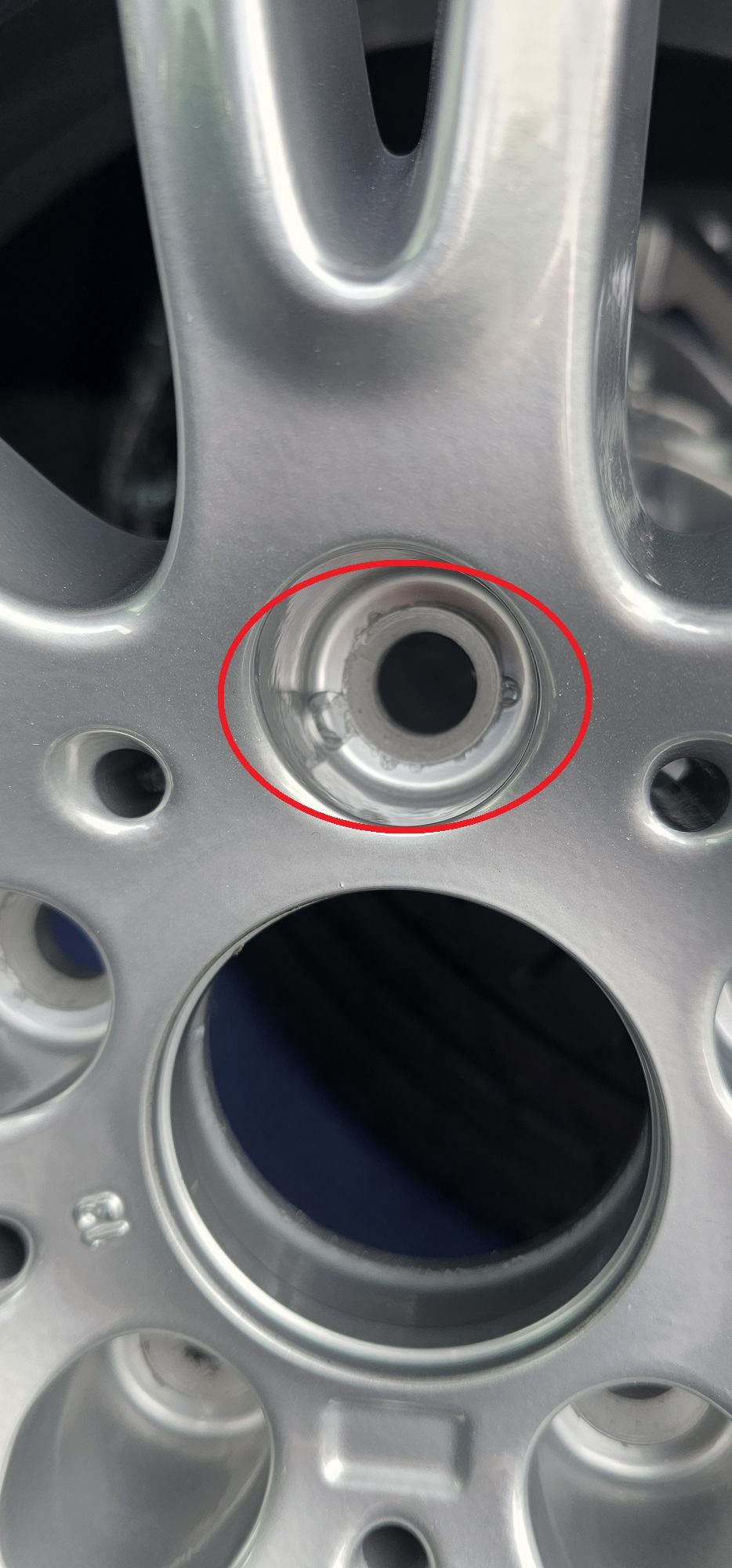

Hab jetzt genau das Problem, da ein Pulverbeschichter meine Felgen sehr schlecht gemacht hat und ich mir beim Kollegen vom KÜS (Freund) mal nen Rat eingeholt habe.
Da meine Nabenflächen mit dem Excenter bearbeitet wurden und die Nabenzentrierung zugepulvert ist, hab ich jetzt 4x Aluschrott zuhause liegen. Heute gehts zum Pulverer und mal schauen was dabei rumkommt.
Mängel:
- Orangenhaut des Todes auf allen 4 Felgen
- Nabenflächen mit Excenter bearbeitet
- Zentrierungen zugepulvert
