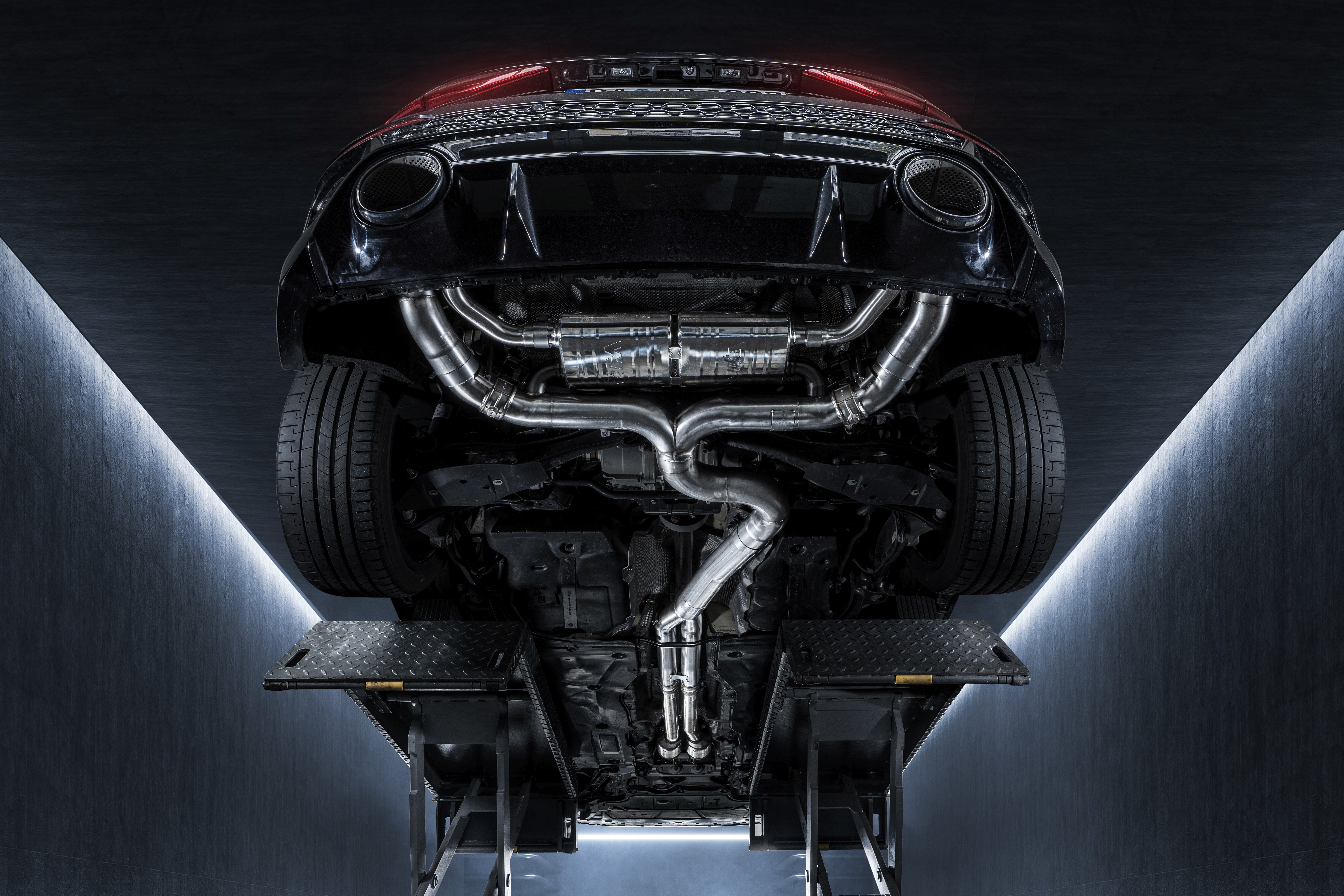

Seit den ganzen OPF Kaerren am besten Finger weg von der AGA. Die allermeisten Autos mit geaenderter AGA (insbesondere wenn Intake / Downpipe etc. mit angepasst wurden) sind zu laut
und wuerden nem ernsthaftem Gutachten nicht standhalten. Wurde bei dir das Geraeusch im Schein angehoben?

Auch die ist legal. Stichwort Vergleichsgutachten. Viele Autos haben das Serie, so auch die RS3. Bis zum OPF knallen die RS3 Serie! schon. Der 8P und VorFacelift 8V damals sogar ziemlich gottlos. Das Vergleichsgutachten ist ziemlich einfach, man geht hin und zeigt, so kam das Serie, wir machen das auch so.
So funktioniert das ja auch mit den 98dB im OPF. Der VorOPF hat 98dB Serie, man geht hin und sagt, wir machen Hard- und Software und erreichen damit, was Serie schon so legal war. Bitte ein mal teuer Fahrgeräusch und Abgas etc messen und dann bitte ein Gutachten mit Stempel, danke! (das zahlt man dann als Kunde natürlich, aber dafür muss man die eigene Kiste eben nicht noch mal aufwendig und teuer durch Fahrgeräusch und Abgas etc Messungen jagen)
Erst letzten mitgekommen, wie der Tuner den Urus Fahrer nach einer Kopie vom Schein fragt, weil er damit hingehen kann und im Vergleichsgutachten auch den (RS)Q8 da gleicher Motor, vorführen kann.
Ein Gutachten ist ja nichts anderes, als bestimmte Kombinationen an Hard- und Software ein mal durch alle nötigen Prüfungen zu jagen. Sprich Geräusch, Abgas etc. und sich dann bestätigen zu lassen, genau diese Kombination erfüllt alle Vorgaben. Mit diesem Gutachten baust du dann baugleiche Autos um und zeigst bei der TÜV Abnahme das Gutachten, in dem steht, Geräusch und Abgas etc werden eingehalten mit genau diesen Bauteiulen, bittet nur ncoh mal drüber schauen und bitte Stempel drauf.
