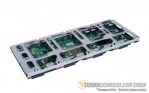

Hi, der Server hat diese Backplane:
Supermicro BPN-SAS2-846EL1 SAS2 SATA3 Expander Backplane CSE-846 24x 3,5" LFF
Ich hatte auch gedacht einfach auf 3 HBAs zugehen da es viel günstiger ist. Würde das mit dieser backplane funktionieren?
Nein, ein 4 Port SAS2 Adapter wäre schon ausreichend. Du kannst nur einen SAS Port an der backplane anschließen bei BPN-SAS2-846EL1
D.h. Irgend einen mit „4i“ reicht aus, „8i“ ist aber häufiger und meist günstiger.
Die restliche „Aufteilung“ macht der Expander Chip auf der Backplane.

Der Expander versucht dann die Bandbreite (theoretisch 3GByte/s insgesamt) zwischen allen Platten auf die gleichzeitig zugegriffen wird aufzuteilen.
Wenn du mehr durchkriegen willst, musst du entweder die SAS3 Backplane (BPN-SAS3-846EL1) nehmen (theoretisch 12GByte/s, aber durch die 3.0 x8 Slots der meisten HBAs auf theoretisch 8GByte/s limitiert) oder eine direct attach backplane ohne Expander, wie BPN-SAS-846A. Hier bräuchtest du dann aber auch für jede HDD einen Kanal auf dem HBA, also 2x24i HBAs bspw.
