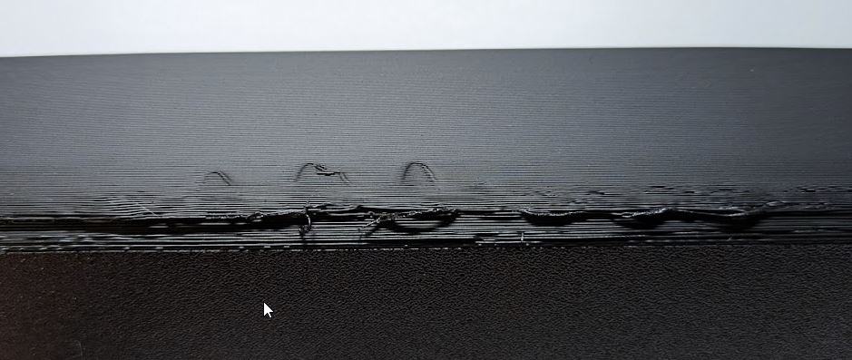

Ich drucke mir gerade diesen Silica-Behälter, aber mit PLA wird der Druck echt nicht schön. PETG sieht dagegen deutlich besser aus. Jemand eine Idee was das Problem ist?
(habe die letzte Zeit fast nur PETG gedruckt, daher nicht so viel Erfahrung mit PLA)
PLA:
2024-08-29 17_39_41-Window.jpg 2024-08-29 17_39_49-Window.jpg 2024-08-29 17_39_56-Window.jpg 2024-08-29 17_40_03-Window.jpg
PETG:

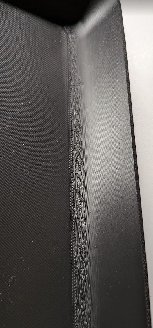

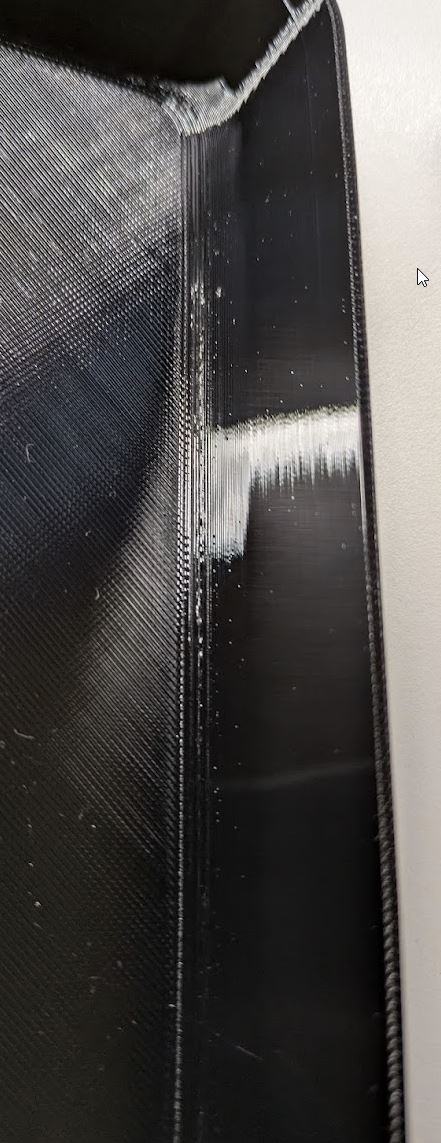

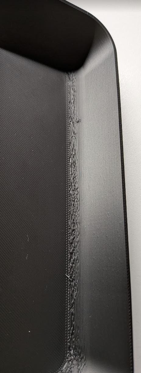

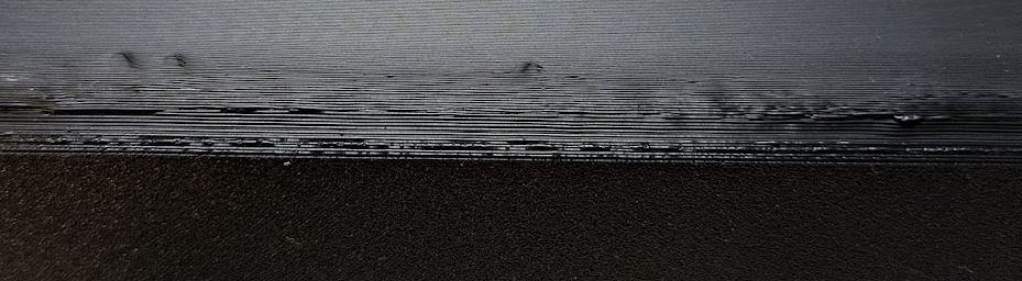

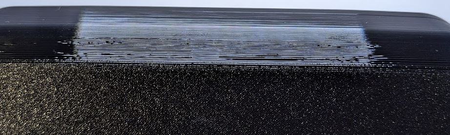

Vor allem diese Kante ist bei allen Drucken nicht so gut geworden, bei PETG aber besser als bei PLA.
Das sieht alles nicht so toll aus, auch das PETG.
Mit was für Einstellungen druckst du?

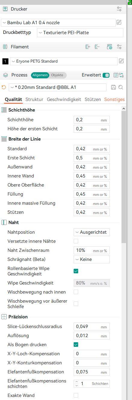

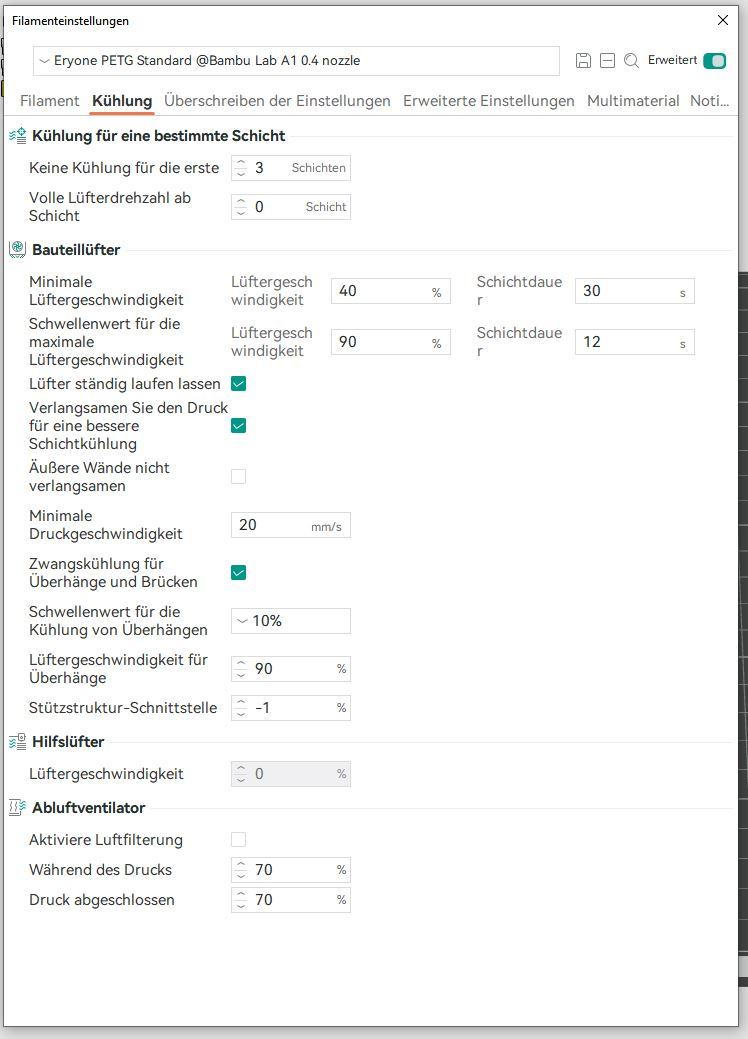

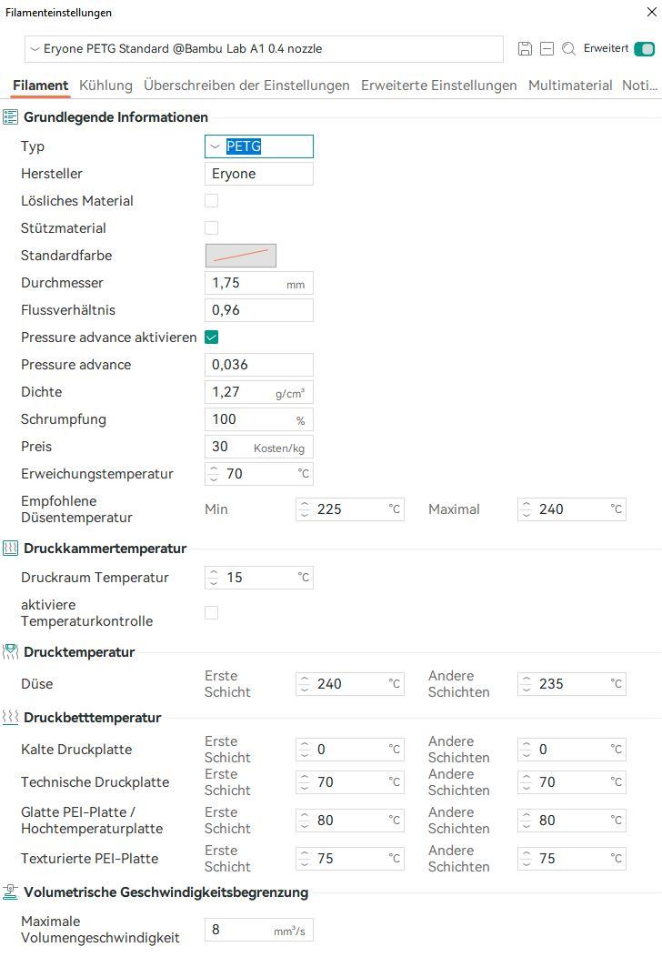

Sieht mir nach zu wenig Kühlung aus.
Kannst du mal die Kühnungseinstellungen posten?
Nebenbei ich drucke alles PETG als Bambu PETG Basic und PLA als Bambu PLA.
Da hab ich bessere Ergebnisse als z.B. mit dem Generic oder eigenen Profilen.
OK, ich hatte derbes Stringing mit Eryone PETG, sowohl mit Bambu als auch Generic. Erst durch Versuche mit Temp.-Tower wurde es besser.
Kühlung PETG

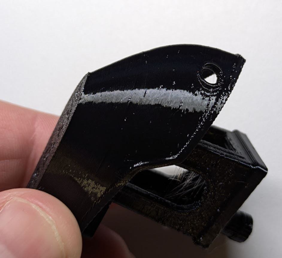

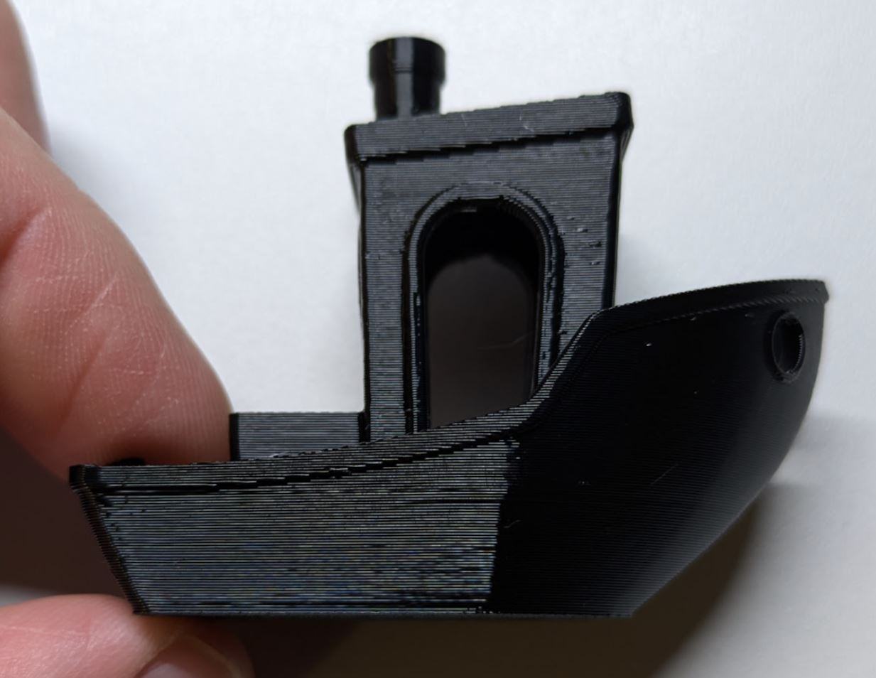

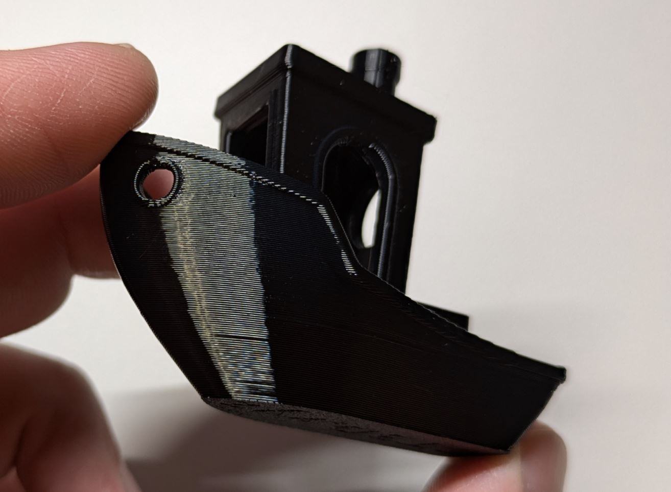

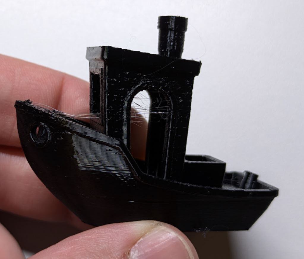

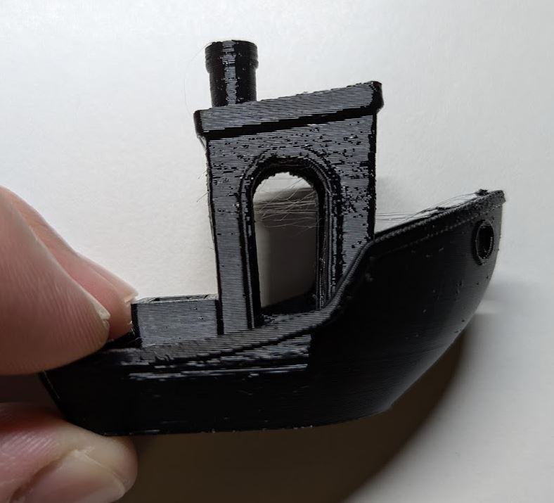

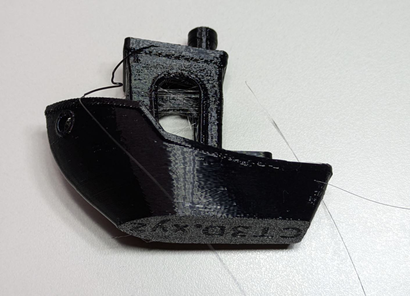

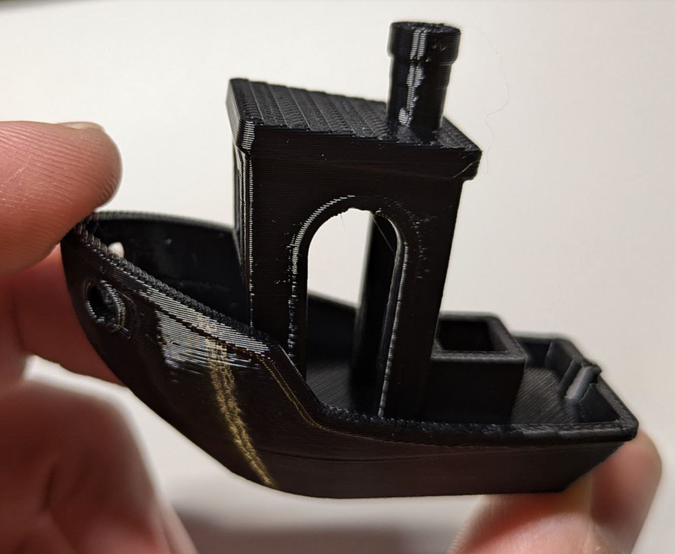

Neue Rolle Eryone PETG vorhin geöffnet, ca. 1h im Sunlu S2 gehabt und dann mal zwei Benchies gedruckt. S2 abgeschaltet vorm drucken, damit weitere Trocknung nicht den Unterschied macht.
mit Bambu PETG Voreinstellung:
2024-08-30 19_42_46-Foto - Google Fotos.jpg 2024-08-30 19_43_01-Foto - Google Fotos.jpg 2024-08-30 19_43_18-Foto - Google Fotos.jpg

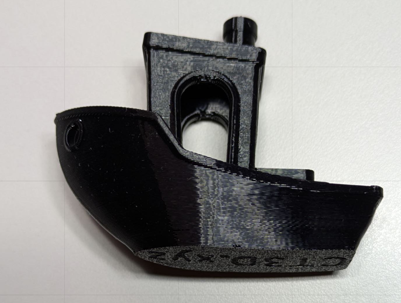

mit meinem Custom PETG Profil, aber die Kühlung vom Bambu-Profil übernommen anstatt vom Generic PETG:
2024-08-30 19_43_34-Foto - Google Fotos.jpg 2024-08-30 19_47_34-Foto - Google Fotos.jpg 2024-08-30 19_44_46-Foto - Google Fotos.jpg
Mhm... Sieht für mich immer noch zu nass aus. Wenn ich die Blobs auf der Oberfläche so sehe.
1h trocknen ist auch Recht wenig. Ich lasse neues PETG immer mind. 6h trocknen.
Schaumal wenn der Drucker die Fließkalibrierung macht (hast einen A1 oder) ob an der Düse Dampf aufsteigt oder es knistert.

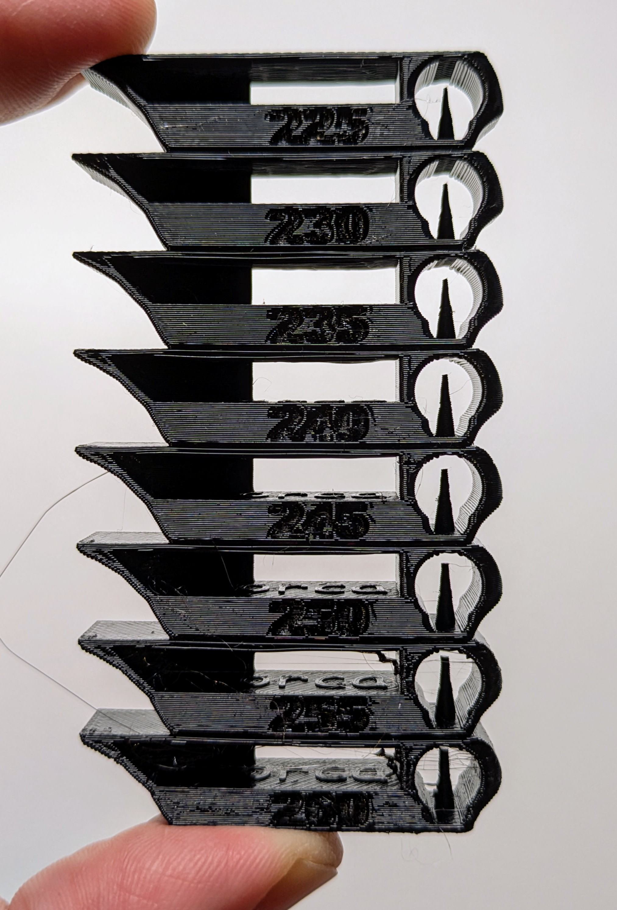

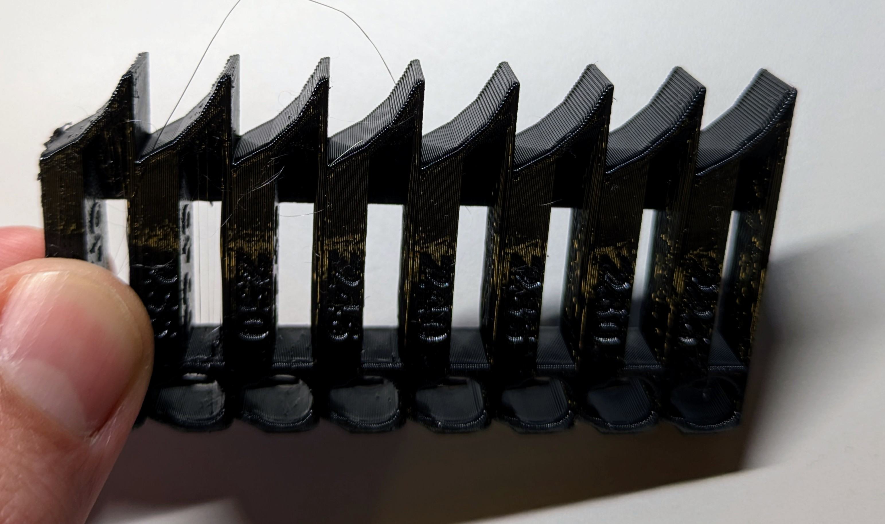

Ja, muss noch weiter getrocknet werden, aber wo ich mein Custom-Profil erstellt hatte, da war das Filament trocken (kein knistern). Da hatte das Bambu-Profil Stringing beim Benchie und mit niedrigerer Temperatur war es weg.
Ich schaue mal ob ich den Temp.-Tower noch habe von damals.

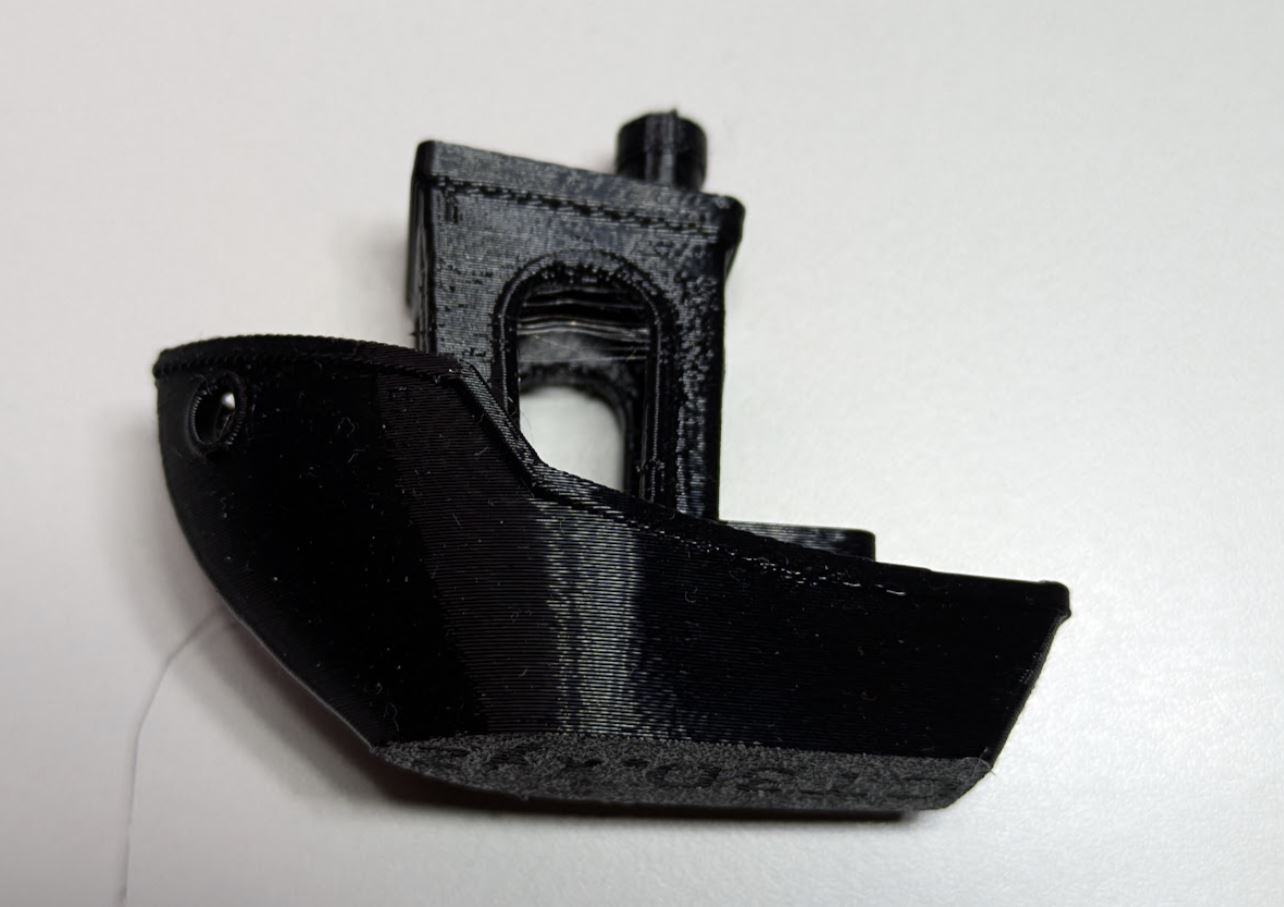

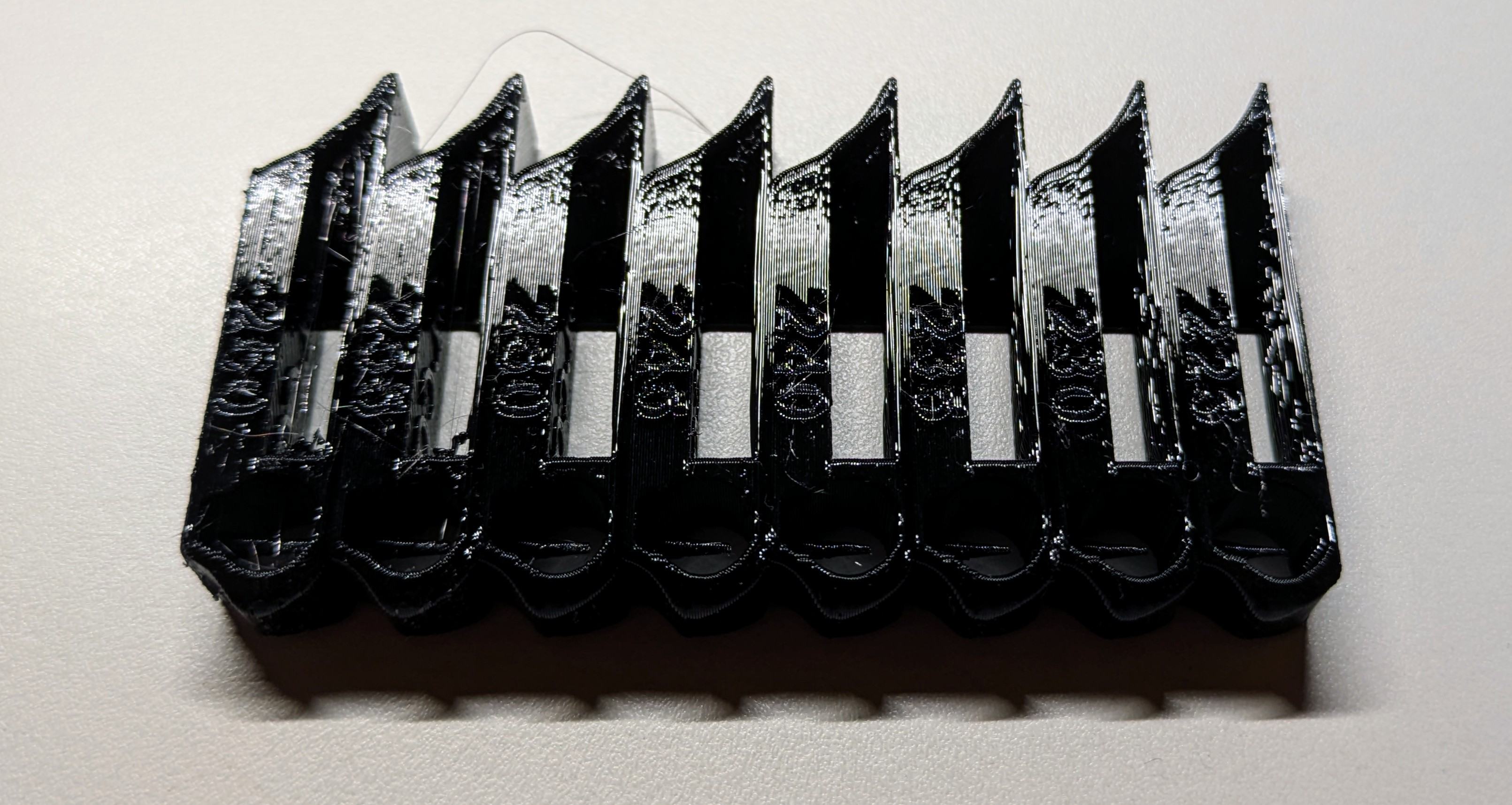

Temp.-Tower gefunden:
PXL_20240830_183116299~2.jpg PXL_20240830_183130313~2.jpg PXL_20240830_183149216~2.jpg
OK, dann braucht das Eryone wirklich ne niedrigere Temp. interessant 🤔

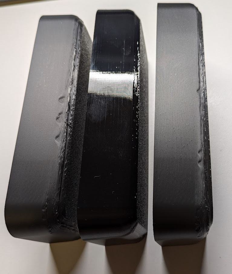

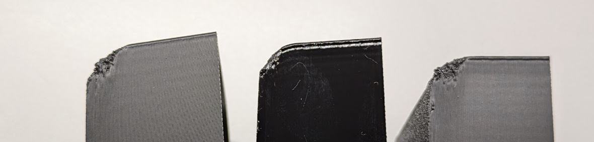

Habe die alten Benchies sogar noch:
2024-08-30 21_01_13-Foto - Google Fotos.jpg 2024-08-30 21_01_25-Foto - Google Fotos.jpg 2024-08-30 21_01_51-Foto - Google Fotos.jpg
Kann es nicht mehr zu 100% sagen, aber ich glaube Bild 1 +2 sind mit dem Bambu-Profil gedruckt, bei Bild 2 hatte ich es glaube noch mal getrocknet zwischen den Drucken.
Bild 3 müsste dann mein Custom-Profil sein.

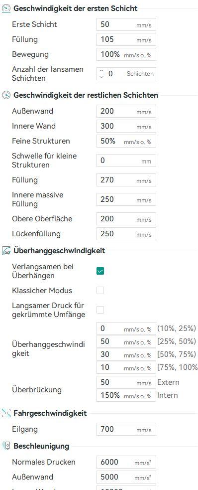

Der Bambu druckt eigentlich viel zu schnell out of the Box.
Mit highflow nozzel ist das aber sofort was ganz anderes und man kann locker mit den Bambu Profilen drucken.
Das was ich da oben bei den silica boxen sehe ist ganz klar ein zu hoher flow. Am besten macht man eh immer ein flowtest mit neuem material und schaut das das Material nach dem drucken exakt wie von der rolle aussieht vom Glanz und dann passt das auch.
Es geht um den maximalen flow
Es gibt sicherlich Material das man genauso schnell drucken kann wie das Bambu zeug aber selbst mit dem Bambu Material hatte ich schon das die 21mm³/s zu viel waren bei z.b. großen Bauteilen die dann ca 250mm breit sind.
auch Redline PLA war sehr störrisch und lies sich nicht schnell drucken und ich musste sogar auf 14 mm³/s stellen.
Mit dem Highflow hotend ist das aber nun egal und ich kann da sogar mit 30 mm³/s drucken was ich aber nicht mache weil dann die Qualität drunter leidet.
Wenn ich sehr schnell drucken will dann mache ich das eher so das ich mit 0,8mm drucke weil dann habe ich einen hohen flow und der Drucker ist wirklich maximal schnell ohne das der drucker extrem beansprucht wird.
Selbst den finde ich nicht zu hoch.

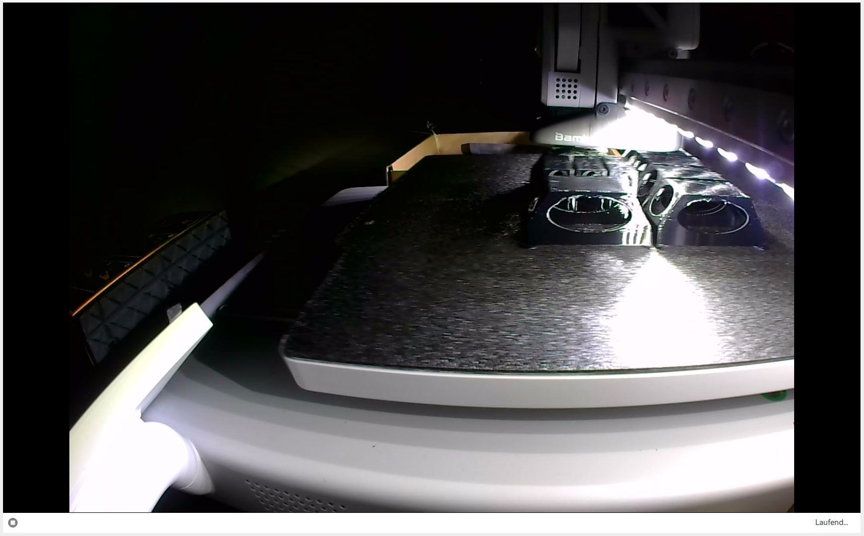

Der A1 bekommt jetzt auch mal brauchbares Licht, hab ähnliche Strips im Ender. Bei dem aber innerhalb der Gantry Profile links und rechts.
Ja, taugt sogar was.
Habe den (oder einen ähnlichen) am A1, zusammen mit dem Kamera-Mod (neue Position) erkennt man jetzt auch was auf den Bildern, auch wenn es dunkel im Raum ist.
Je höher die Z-Achse umso besser wird es entsprechend.
Kamera ist bei mir an Tag 2 schon umgezogen, ist zwar immer noch ein bisschen witzlos aber immerhin halbwegs benutzbar
