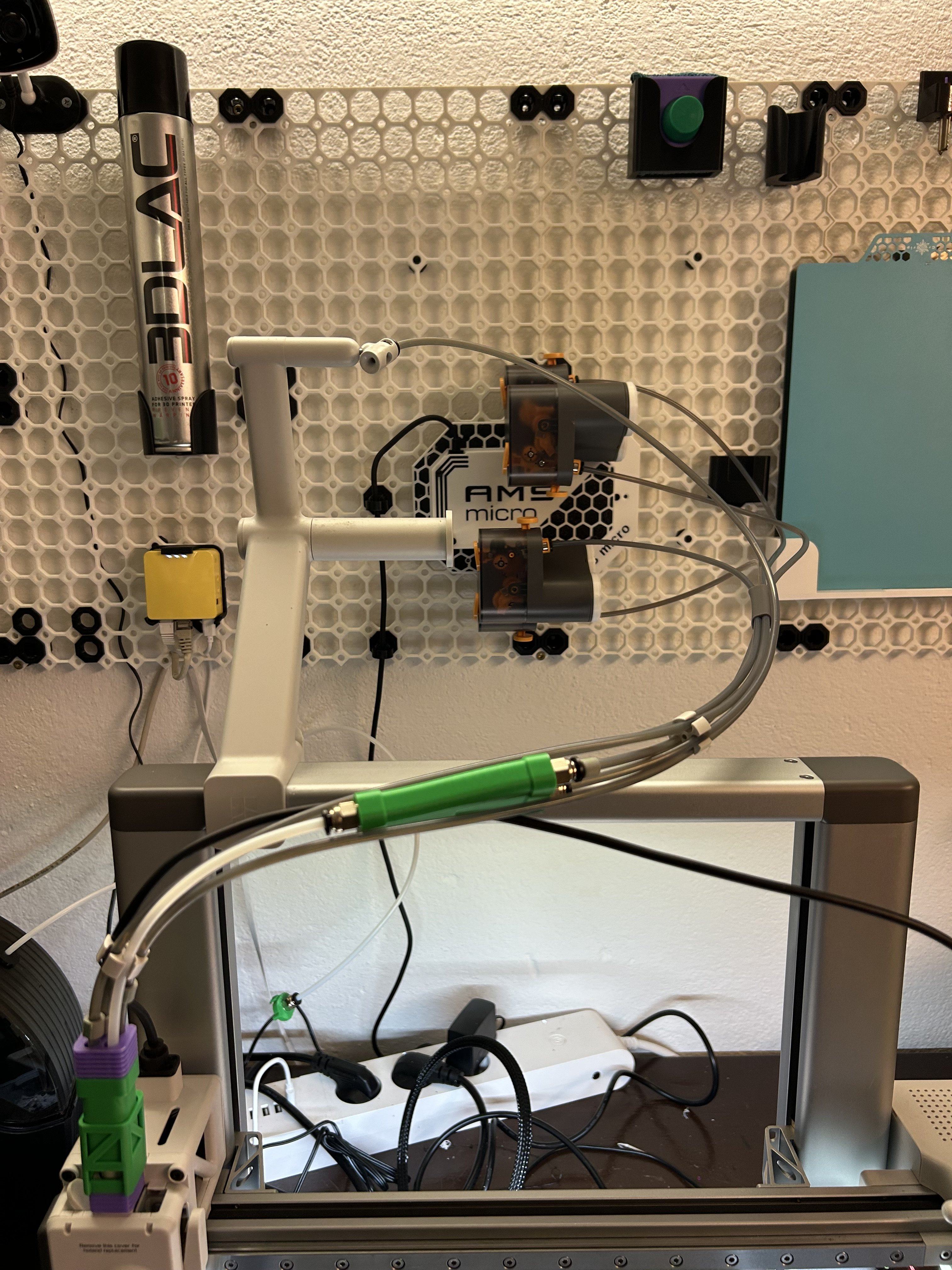

Nix mehr mit AMS Lite, jetzt kann ich direkt aus den Samla Boxen drucken :d ist leider vom Lochabstand im default nicht wirklich Multiboard Kompatibel, musste da im Slicer etwas basteln.
Das grüne in der Mitte ist ein Splitter, oder?
Ja genau, da hängt der einzelne Halter mit dran. War bisher noch nie in Verwendung da ich TPU bisher ausschließlich auf dem Ender gedruckt hab :d
