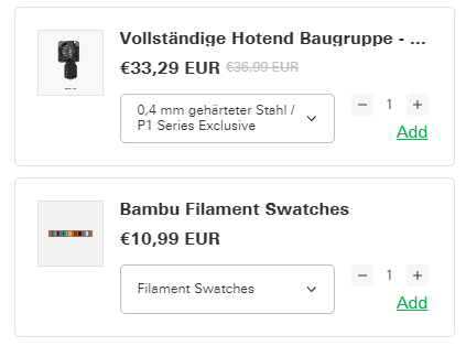

Öhm,,, braucht man das ? So wirklich werde ich da nicht schlau draus.
Position 1 ggf. falls du das aus Gründen tauschen möchtest. Brauchste für den Anfang aber nicht.
Position 2 sind nur Filament Muster der Bambu Filamente. Braucht man eigentlich auch nicht.
Position 1 würde ich nicht als 0,4er nehmen, dann lieber ein CHT Hotend bei Aliexpress kaufen oder ein E3D High Flow ObXidian.
Habe mir so eins von Bambu als 0,2er geholt, um kleine Objekte zu drucken.
Position 2 macht nur Sinn, wenn du immer Bambulab Filamente kaufen willst. Finde die allerdings recht teuer, daher verwende ich Sunlu, Jayo und Polymaker.
