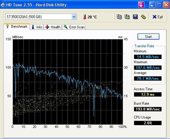

OK, ich habe nun den Benchmark über beide Platten laufen lassen, Ergebnisse und Eindrücke nachstehend:

Und bei dem Vergleich stellt sich mir noch eine Frage
Die Platten sind baugleich, woran kann es liegen, das die Transferrate so unterschiedlich ist? Ist dies der Beweis, dass die erste Platte vll. nciht so in Ordnung ist?

Jede Platte ist leicht anders, der Unterschied kommt in diesem Fall aber wohl daher, das auf der 1- Platte Win öfters drauf zugreift
trotzdem ist imo son absturz auf 14,5 mb/s nicht normal!
es sei denn irgendwas greift "extrem" drauf zu (vista indizierung oder so)
was sagt ihr dazu?
mach dir wegen dem Absturz auf 14,5 mb/s keine gedanken - Vista
Wenn du den Test wiederhollst wird es wieder anders aussehen ...
