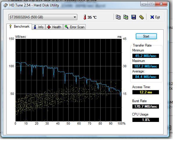

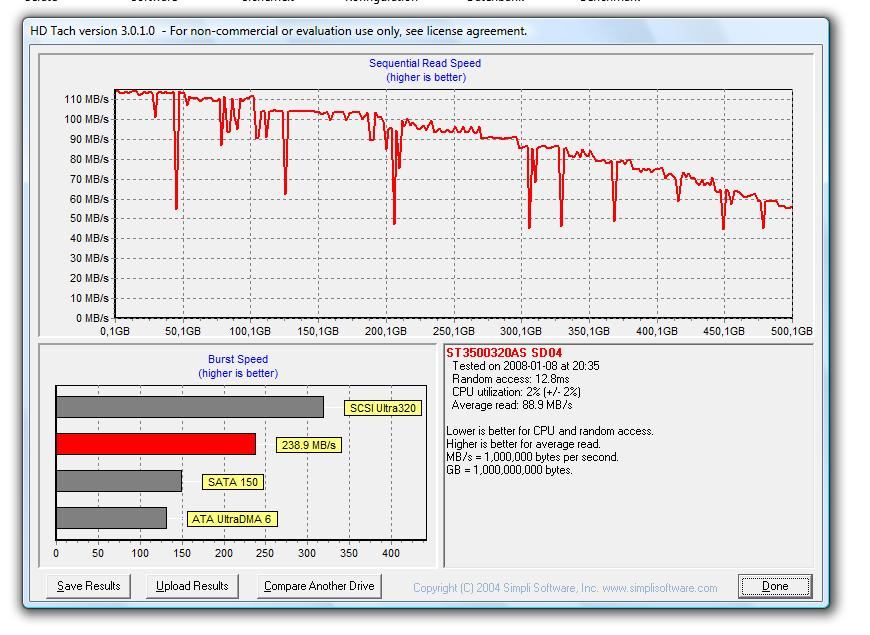

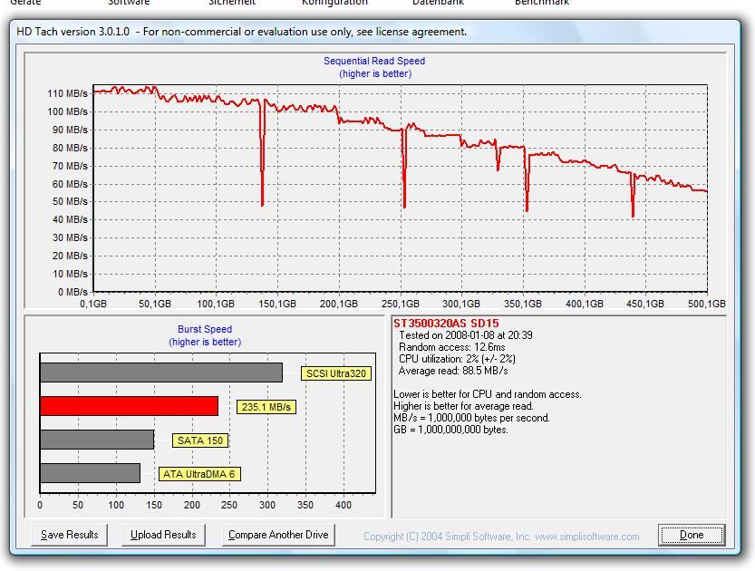

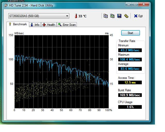

Hier die HD-Tach Screens meiner beiden 7200.11 sowie HD-Tune.
