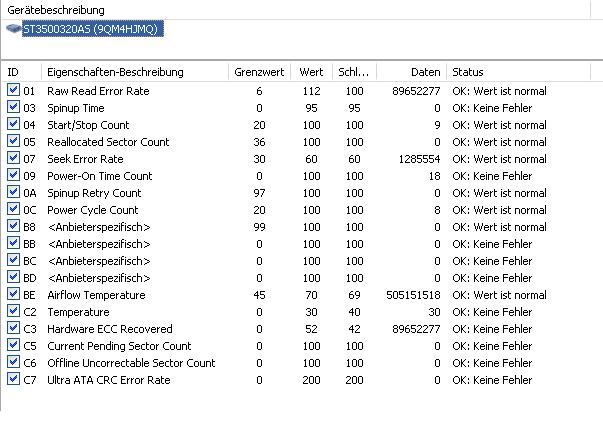

Ich habe mir gestern auch diese Festplatte gekauft, sind die S.M.A.R.T. Werte soweit in ordnung?

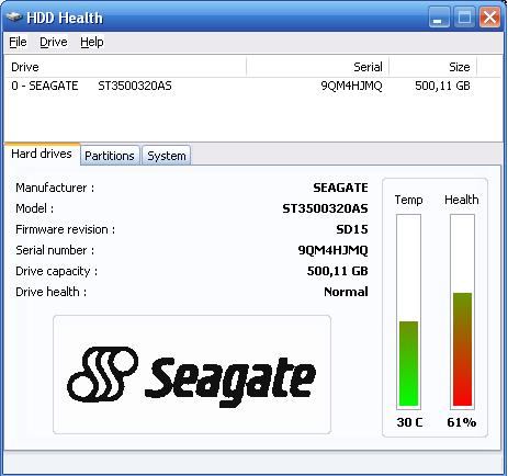

Dieses tool zeigt mir bei health nur noch 61% an?!
Die Platte ist ein Tag in Benutzung:
Und Adenix SMART Explorer zeigt sogar nur 50% an.
Was stimmt denn nun? Oder sind das alles Fehlmessungen?

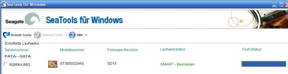

Denn das Original Seagate Tool "SeaTools for Windows" findet keine Fehler und zeigt SMART bestanden an.

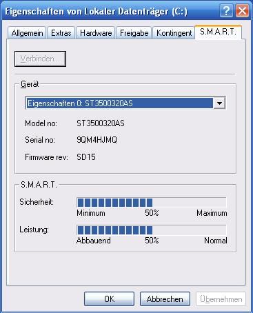

An sich sind die Werte vollkommmen in Ordnung
Auf Sachen wie HDD Health geb ich nix, wenn das Recht hätte wären mir so ziemlich alle Platten der letzten jahre schon tot
ich habe jetzt mal den langen test mit seagate tools for dos gemacht, alles bestanden.
Nunja, die Hotline meinte, das dort bei hdd health und anderen SMART Tools nur 60% noch angezeigt werden ist schon komisch. Einen Austausch würden die mir anbieten.
Aber ich lasse das erstmal so, gibt ja keine Probleme bisher.
Ich habe keine Luste 1 Woche ohne PC und dann nochmal alles wieder neu installieren u.s.w.
Hm, seltsam - ich habe das gleiche Problem wie mr999 (allerdings bei 65%). Ich habe bislang auch nie viel auf Programme wie HDD Health gegeben - allerdings habe ich auch afair noch nie so einen niedrigen Wert angezeigt bekommen. :confused:
Etwas älter als eine Woche.
Seltsamerweise gibt HDD Health seit gestern Abend plötzlich immer 98% aus :confused:
Das Prog ist wohl noch etwas buggy (ist die aktuelle Beta)
Ich habe den Programmierer von "HDD Health" angeschrieben, bezüglich der merkwürdigen % Health bei der Seagateplatte.
Seine Antwort:
We have some reports for Seagate with possible incorrect health detection. We are currently work on this problem and will fix it to the next release.
Alex
