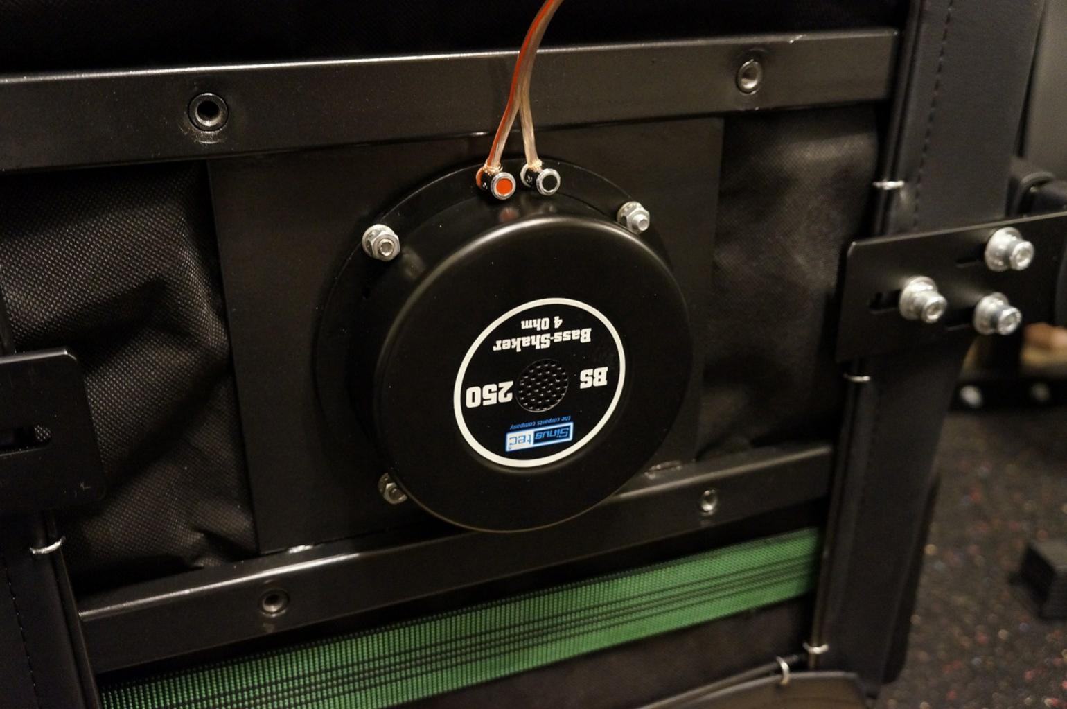

im heimkino hab ich den primus (IBEAM) und bin zufrieden und weil es so fetzt......:
unter meinen noblechairs icon kommt nun ein Sinustec BS250 @ Reckhorn Endstufe.
:banana:
