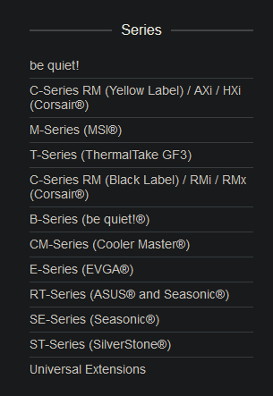

@TwinBeat Hi Twinbeat, wollte nur nochmal kurz Bescheid geben.
Habe nun das Kabel von Cablemod erhalten, es macht einen sehr hochwertigen Eindruck.
Leider haben die mir aber den falschen Kabelsatz geschickt das Mainboard ATX Kabel passt nicht zu meinem HX, der Support brabbelt nur irgendwas von Yellow Label und Black Label, ist total schlecht auf deren HP beschrieben kann davon nur abraten und will mir auch nicht weiter helfen soll den Satz bei EK oder Reddit verkaufen lol.
Für mich heißt das die Kabel passen bei RM mit Yellow Label und allen AXi und allen HXi aber die haben da wohl ne andere Logik :poop: :rolleyes2:
Vor allem steht bei Black Label gar kein HXi dabei arrrrrrrrg muss jetzt aufhören in meinem Kopf fängt es schon wieder zu brodeln an :d
Da die Radeons aber eh keinen 12VHPWR haben werd ich wohl tatsächlich den ganzen Kabelscheiß weiter verkaufen und die original Corsair Kabel benutzen..
