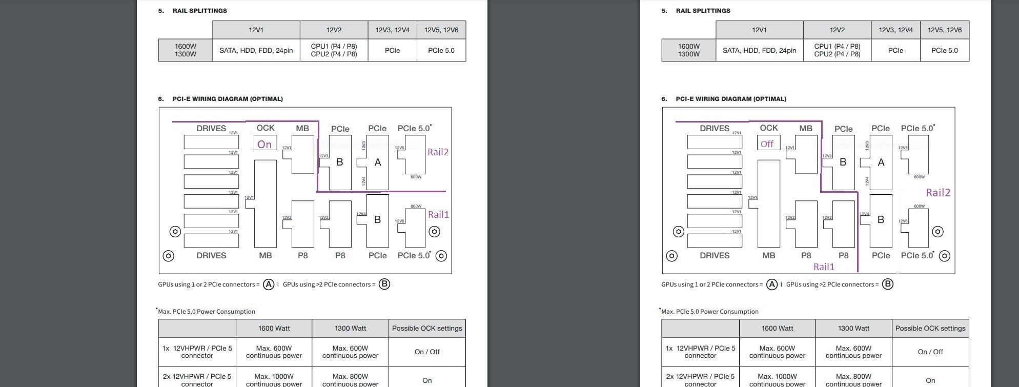

hat jemand hier praktische Erfahrungen mit dem o.g. Netzteil oder kann bzgl. Vorgehnsweise Single-Multirail technische Tipps geben oder es genau erklären was es damit genau auf sich hat, denn Single bedeutet eine Leitung, das kann ja irgendwie nicht sein.
Wenn alles auf eine leitung fokussiert wird, dann bleibt ja nichts für die anderen 12V Leitungen wie Lüfter ,Laufwerke etc.über
Laut meinen Recherchen, soll Single-Rail aufgrund der Zusammenlegung alle internen 12V Leistungen auf eine, unsicherer sein da irgendwelche Schutzmaßnahmen umgangen würden bzw. die Leitung überlastet werden könnten.
Andersrum soll bei Multi-Rail die Sicherheit gegeben sein aber dafür bei hoher Last die einzelnen Leitungen nicht die benötigte Leistung abgeben können.
Das mit dem Single- und Multirail ist mir neu, nur scheint es sinvoll zu sein gerade bei hoher Last die ungenutzten 12V Reserven des NT auf die genutzte Leitung zu brücken.
was ich absolut nicht verstandne habe ist;
Die Leistung wird auf welche Leitung überbrückt, auf die PCI5.0 der Garfikkarte? Diese hat doch schon die 600W was ja auchkurzzeitig auf das 4-fache ansteigen könnte, laut Herstellerangaben.
Wenn es doch nur auf eine Leitung überbrückt wird dann würde ja dieanderen leer ausgehen.
Ganz abgesehen davon, wird angegeben dass bei Single-Rail bis zu 260A über eine Leitung abgegeben werden können, das scheint mir etwas unrealistisch und utopisch zu sein, wenn ich mir die originalen Leitungsquerschnitte von dem DP13 1300W anschaue , kann es schon Physikalisch nicht möglich sein soviel Stromstärke darüber zu entnehmen!

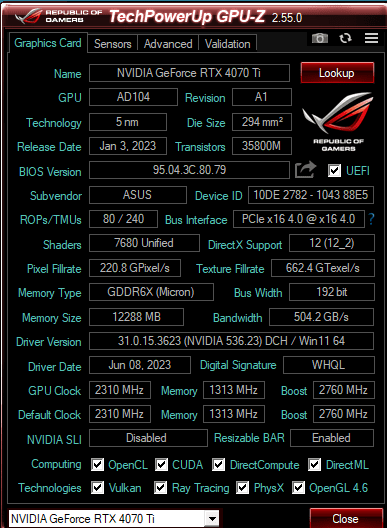

Die CPU läuft mit rund 5,5GHz Taktung
Die GK 2760 Mhz in Boostmodus, siehe auch Anhang Details.
Was macht hier Sinn in Single Rail oder multi Rail Betrieb? sa dass das Netzteil nicht wieder unvermittelt flöten gehen wird.

Spielt bei deinem System keine Rolle. Der PCIe5 Stecker (der Anschluß für die nvidia Karte) ist in Grunde Singlerail, da die gesamte Leistung über den Stecker verläuft.
Den System kommt im Ernstfall eh nicht über 500w.
Bei Singlerail ist intern alles über eine Rail (Schiene) verbunden. Diese muss die gesamte Leistung übertragen. Bei einem Defekt oder Problem, würde der PC dann eher brennen statt abschalten. Für massives OC per Stickstoff und Co wäre Singlerail eventuell von Vorteil. Bei 0815 Anwendern gab es dafür aber noch keinen Einsatzzweck. Singlerail ist für den Hersteller auch deutlich günstiger, deswegen wird gerne auf SR gesetzt.
Bei Multirail wird die Leitung auf verschiedene Rails verteilt. Statt 1x 100 Ampere, haben wir 4x 25 Ampere. Bei einem Defekt/Problem lösen 25A deutlich früher und zuverlässiger aus. Weit vor einem Kabelbrant.
Ansonsten kein großer Unterschied zu SR.
Klar, man könnte jetzt sagen, dass man bei MR die Verteilung der Kabel beachten muss, aber das sollte man bei einem SR Netzteil definitiv auch. Ich bezweifle, dass jemand mit Adaptern eine 7900xtx über einen einzelnen 6pin PCIe Stecker versorgen möchte. Damit provoziert man regelrecht eine Überlastung. Das wäre einfach dumm :d

Bei den 6/8 Pin PCie Steckern macht MR und SR einen Unterschied. Da kann man dann mit SR die ganze Leistung über einen einzelnen 8Pin Stecker beziehen.
Wenn du eine GPU hast, die per BIOS oder per Hardware gemoddet ist und auch deutlich mehr Leistung bezieht als Serie, dann kann es von Vorteil sein, wenn du die ganze Energie über zwei 8Pin Stecker beziehen kannst. Dann reden wir aber auch von GPUs, die weit mehr als 600w ziehen und eben die ganze Leistung des Netzteils benötigen.
Wäre die Leistung aufgeteilt, zB in 4x 25A, dann würde man über die zwei 8Pin Stecker nur 600w übertragen können und die anderen zwei 8Pin liegen im Gehäuse.
Der neue 12Pin Stecker (HiPower/PCie5) hängt intern wieder an einer Verbindung. Egal ob das Netzteil dann MR oder SR ist. Die Aufteilung wäre dann weiterhin nur bei den 8Pin relevant.

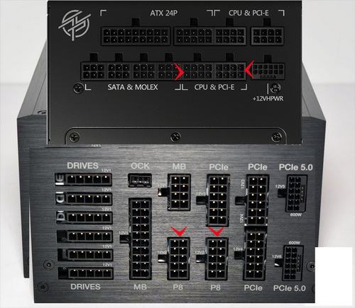

Nur Sind die Buchsen hierbei im Gegensatz zu be quiet etwas anders , z.B. die beiden P8 Buchsen beim bq worüber ich die CPU versorge sind beide 10 polig, beim MSG hingegen als CPU & PCI-E bezeichnet nur 8 polig.
Womöglich habe ich etwas nicht ganz verstanden, aber ist das nicht merkwürdig?

Hmm?
10-polig vs 8-polig also. ... 10 Pin vs 8 Pin?
Bin nicht sicher ob Du die Motherboard oder Netzteilseite meinst und über welchen Stecker wir wirklich reden.
10-polig wäre also hier auf dem Bild?
Bitte markieren/ankreuzen:
Netzteilseitig, die Buchsen nicht die Stecker.
Vergleiche dazu die Buchsen an beiden Netzteilen.
Ich kenne das DarkPowerPro13 nicht. Aber mMn wird mit dem OCK Jumper/Schalter nur die Verteilung der beiden Rails auf die vorhanden Anschlußbuchsen verändert. Kann mich natürlich auch irren, aber anders machen die Angaben im Handbuch für mich keinen Sinn.
Besitze ein BQ Dark Power Pro 1300 und habe mich daher natürlich auch ausführlich mit dem Thema "OC/ single Rail bei BQ befasst. OC "on" (=single rail) benötigt man ab ~ 850W NT maximal als Hard Core OC'er bzw. mit mehreren 4090 GTX. Würde daher das NT in Standard Multirail Config betreiben. Single Rail macht bei zu niedrig dimensierten NT'en evtl. Sinn und hat wie Vieles nicht nur Vorteile. Meine persönliche Meinung.
