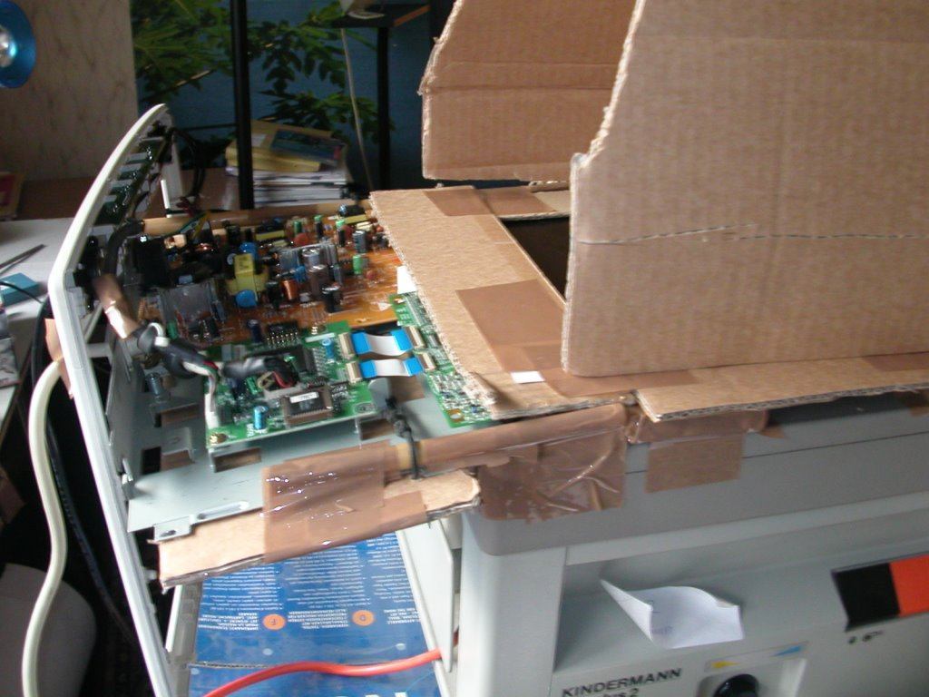

Da ist die OHP Methode schon 2000mal besser. WENN du dich dafür entscheidest, such dir nen TFT der leicht auseinanderzubauen ist (Hintergrundbeleuchtung muss leicht entfernbar sein, ebenso sollten alle weiteren Bauelemente leicht wegklappbar sein) UND der OHP muss leistungsstark sein, sonst bleibt nicht viel von der Helligkeit übrig.
Bei einem 15" TFT auf einem normalen OHP fehlen übrigens 1-2CM an der Seite, da der TFT leicht übersteht.

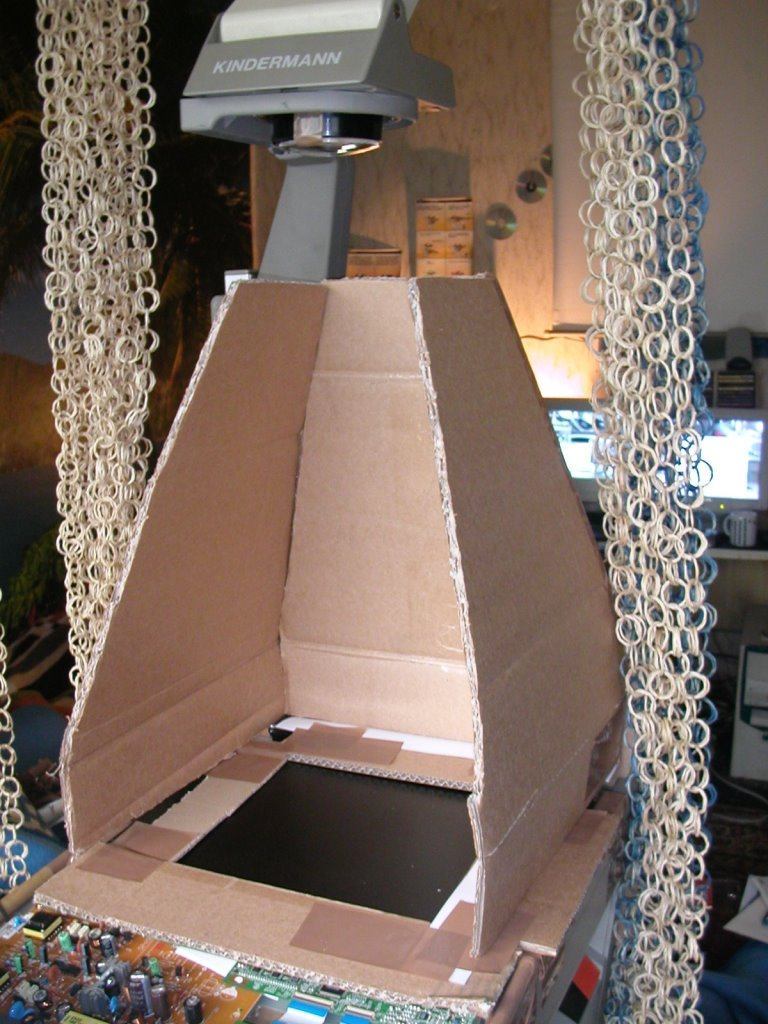

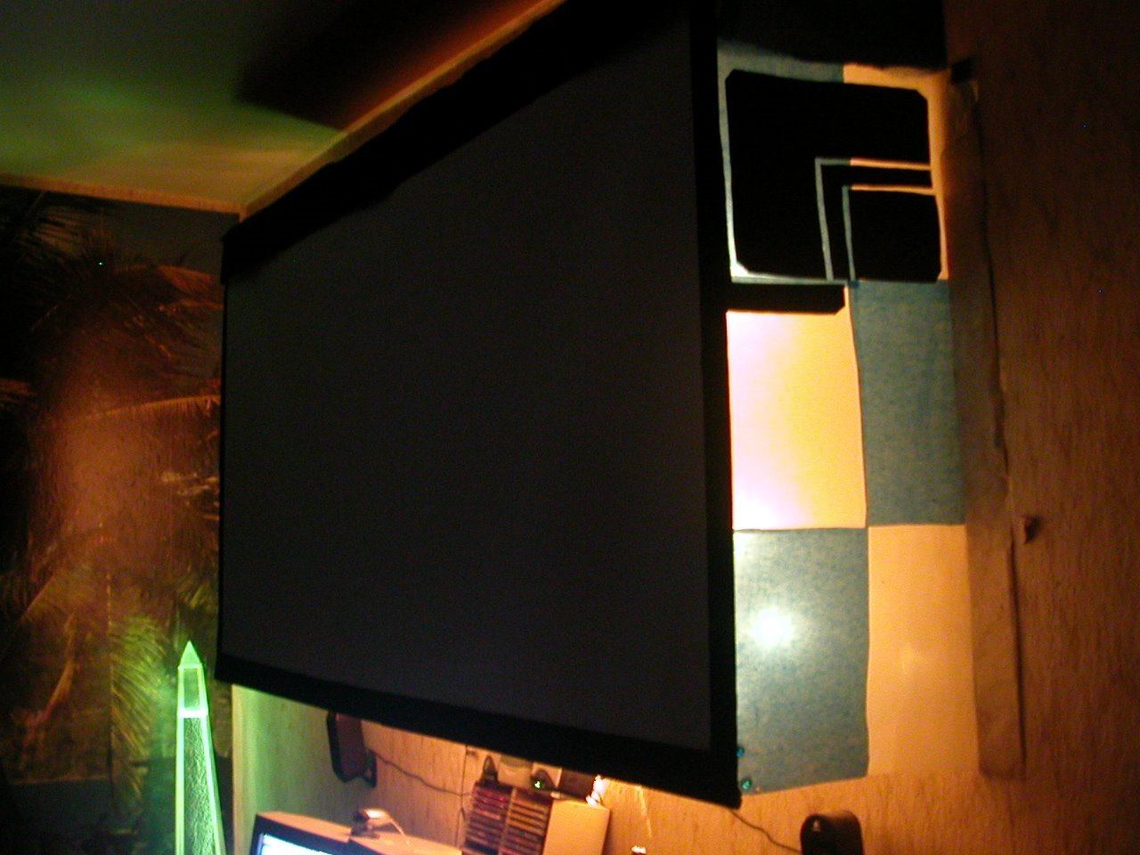

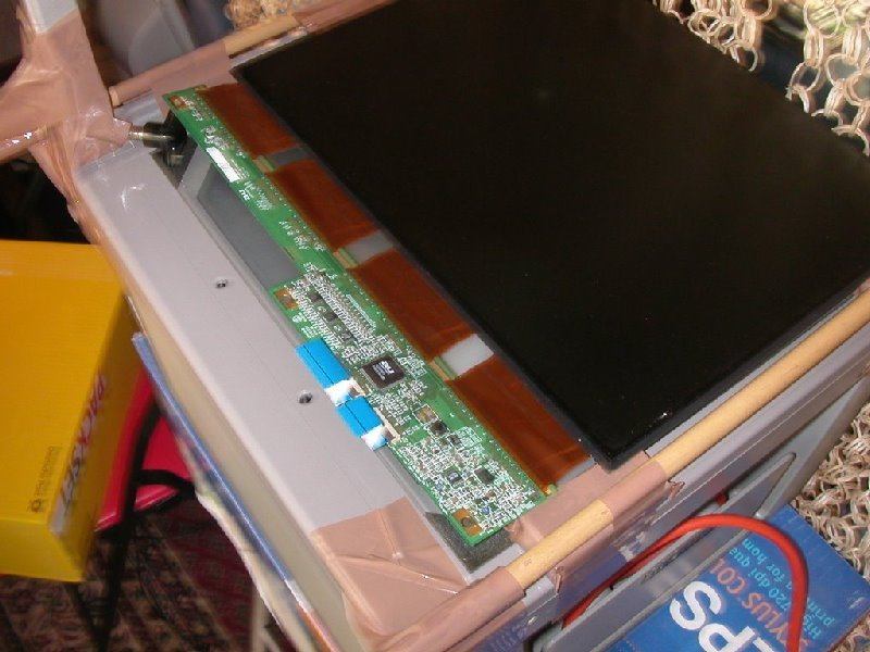

Hier mal Bilder von meinem damaligen provisorischen Aufbau.

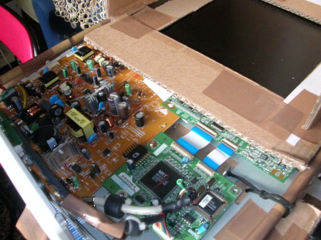

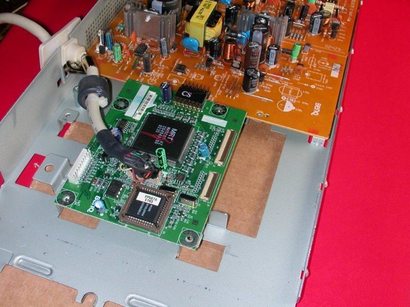

Das mit den TFTs ist sone Sache. Sie gehen unterschiedlich schwer zu durchleuchten, bei einigen hast du das Problem, daß GENAU HINTER der Hintergrundbeleuchtung im TFT ein Bauelement liegt. So, für den Beamer musst du die Hintergrundbeleuchtung ja nun entfernen, wenn dann allerdings ein Bauteil quer hinter dem TFT liegt und sich nicht wegbewegen lässt, haste nen riesiges Problem. Aber probieren kannst es ja sicher mal. Ich hab damals nen alten BenQ 15" benutzt.

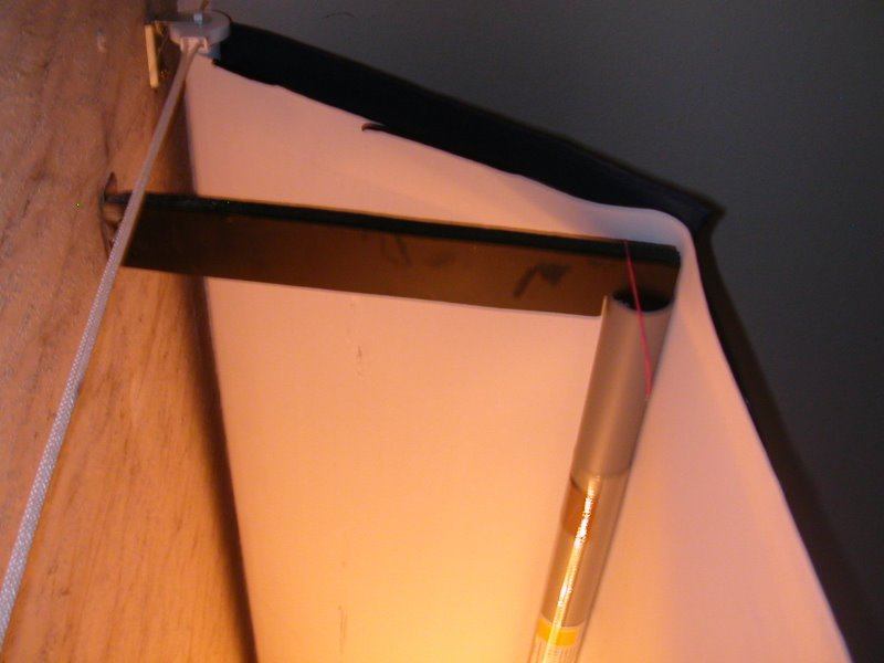

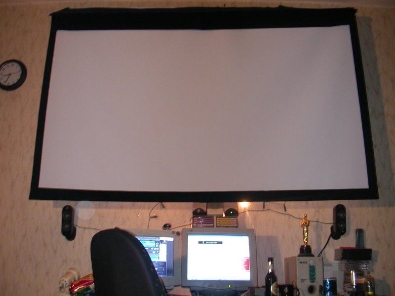

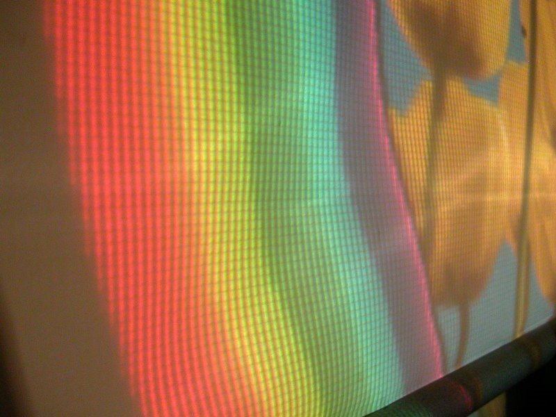

Ich hab übrigens noch weitere Bilder gefunden.
Am AUFBAU solltest du dir allerdings kein Beispiel nehmen, sondern das ganze eher als "Möglichkeit" sehen :d
Der Aufbau hat funktioniert, war aber nicht beispielhaft.

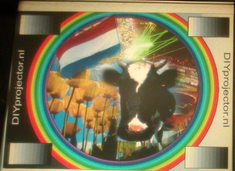

Und projezierte Bilder sollte man eh nie fotografieren, Kontrast und helligkeit des Bildes hängen da stark von der benutzten Digitalkamera ab. Soll dir also nur die Möglichkeiten mit einem 250W (sehr schwachen) OHP und BenQ 15" (sehr guten) TFT zeigen.

Und noch weitere Bilder.
