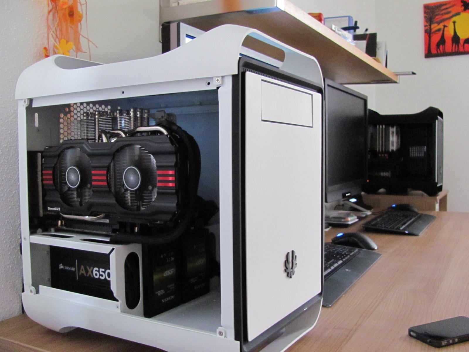

s o meine Nummer 2 ist auch fertig - ich bevorzuge aber die Luftkühlung
