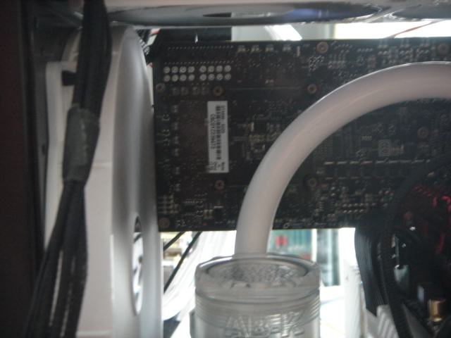

Die Laing naggisch so auf dem Gitter? Das könnte gut rattern... Ansonsten siehts sehr gut schon aus!
Die bedenken hab ich auch ein wenig. Vielleicht stell ich sie auch mittels eines winkels hochkant

Passt das mit dem Radi und den Kabeln vom NT?.. Oder lässt hinten ein wenig auf..?
Nt MUSS komplett rein, Das ziel war die Aussenkonturen zu belassen und alles intern zu verbauen.

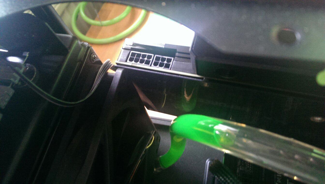

Pumpe 90° hochkant gestellt würde bedeuten das der Pumpenkörper richtung Front rücken würde , genau gespiegelt wie bei dir wenn ich mich recht erinnere.
Die Position des Pumpeneingangs würde sich vermutlich nur marginal ändern und der Ausgang sollte auch nicht viel anders werden

Die Pumpe habe ich senkrecht an dem Schacht, hatte ich angeschaut von @elbindo, welche ich als optimale Position empfinde.
Nur richtige Vibrationsdämmung muss ich noch drunter machen, die 4 Plastik Abstandhalter sind nicht gerade eine grosse Schwingungsdämpfung....
Habe nämlich immer so ein rauschen... Beim Anschalten...

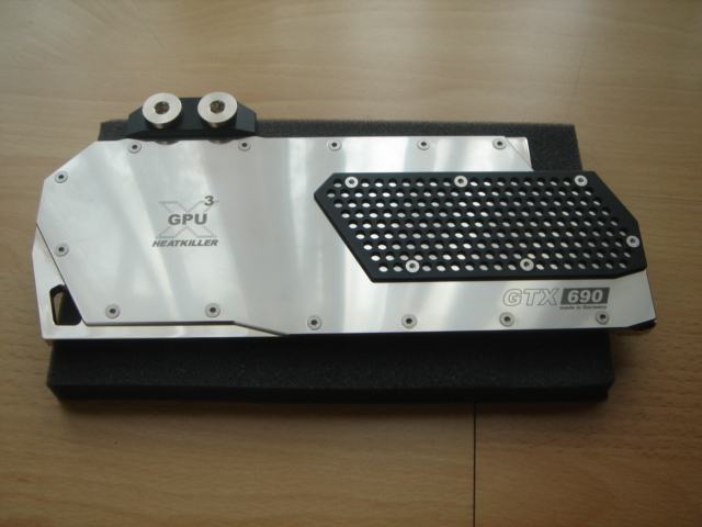

Hi an Alle,
am Wochenende muß ich mal wieder mein ganzes System zerlegen. Mainboard wurde gegen ein Asrock ausgetauscht
und die Grafikkarte wurde ersetzt durch eine GTX690. Heatkiller für das Grafikmonster ist Heute angekommen. Laut
Futuremark Benchmark läuft alles soweit ganz Gut. Chipsatz wird aber extrem heiß, kommt also auch wieder unter
Wasser. Wenn alles geklappt hat gibts auch wieder neue Fotos. Die in der Sig sind alt.

Hier mal vorab ein Bild von dem Grafikkühlermonster

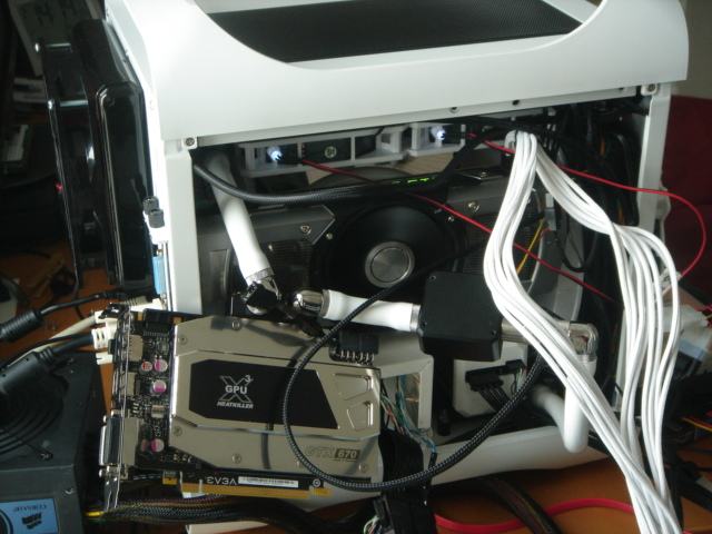

So liebe Community,
der Rechner wird nun zerlegt. Die nachsten 24 Stunden bin ich Offline. Zum Abschied ein Bild vor dem Umbau.
