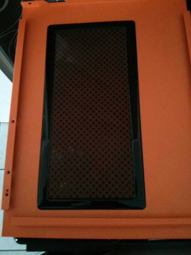

Hi, hast du ne Ahnung(ich weiss normalerweise ist Google "dein" Freund, bin aber grad aufm Sprung ;) ) wie dick das genau ist? Zwischen dem Seitenteil und meiner Vapor X 7970 ist vll max 1,5-2mm Platz :/...
Mal eine Frage bezüglich der Prodigy Werkslüfter(120er), wenn ich jetzt einen guten Lüfter á la Noctua Modell xx.xx Reinkaufe bzw. alle damit Tausche kann mein System dann insgesamt leiser, oder sogar leiser bei höherem Luftdurchsatz oder...oder...
Was bringen mir denn bessere Lüfter als die Spectre Lüfter, welche ich schon als sehr gut betrachte?
Gruß Philipp
Leiser, mehr Luftdurchsatz und daher eventuell bessere Temperaturen. Bestes Beispiel wären wohl die sehr guten NB eLoops.
Was das mit dem Demciflex angeht, denke ich mal 1-2mm...

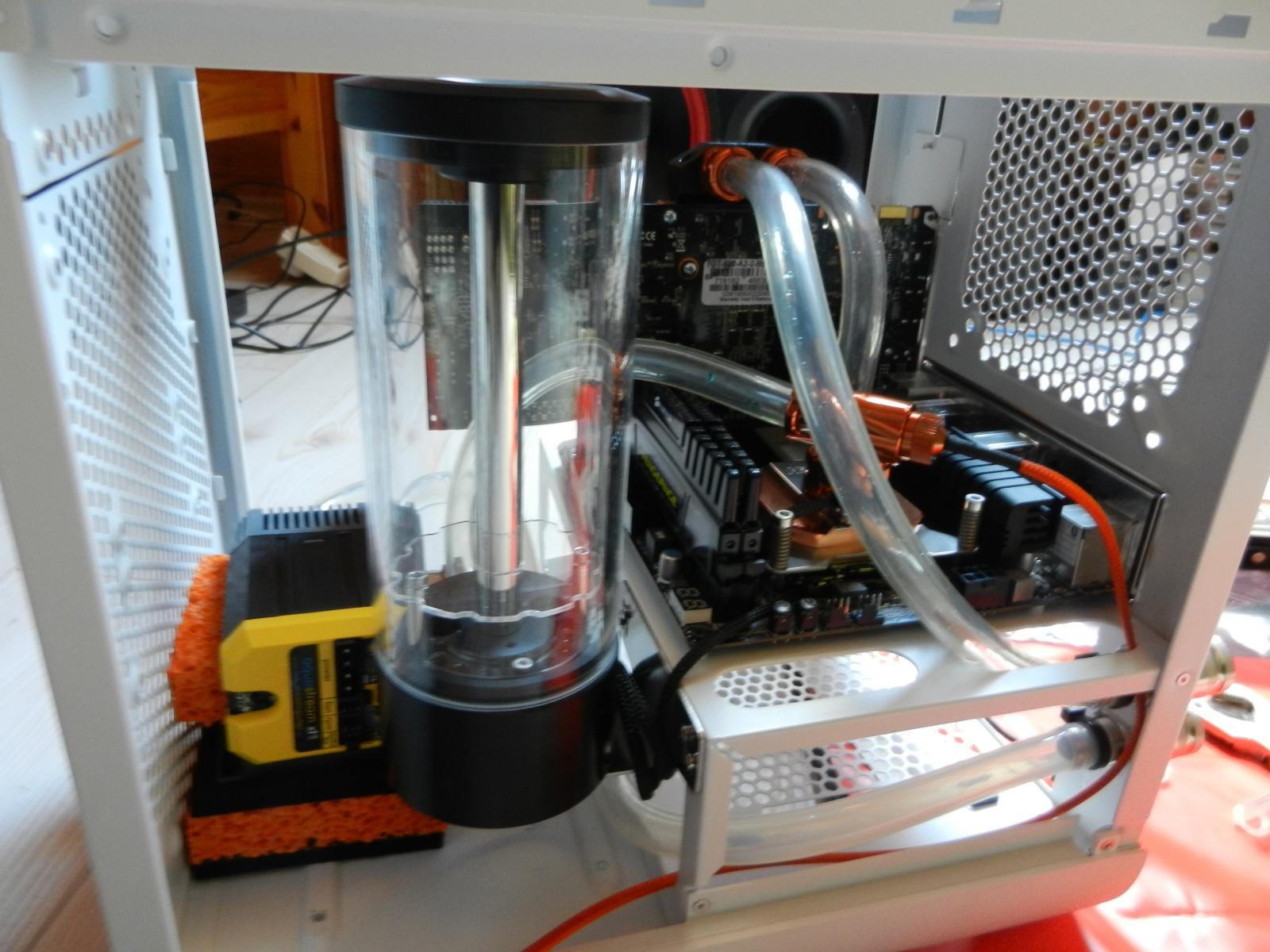

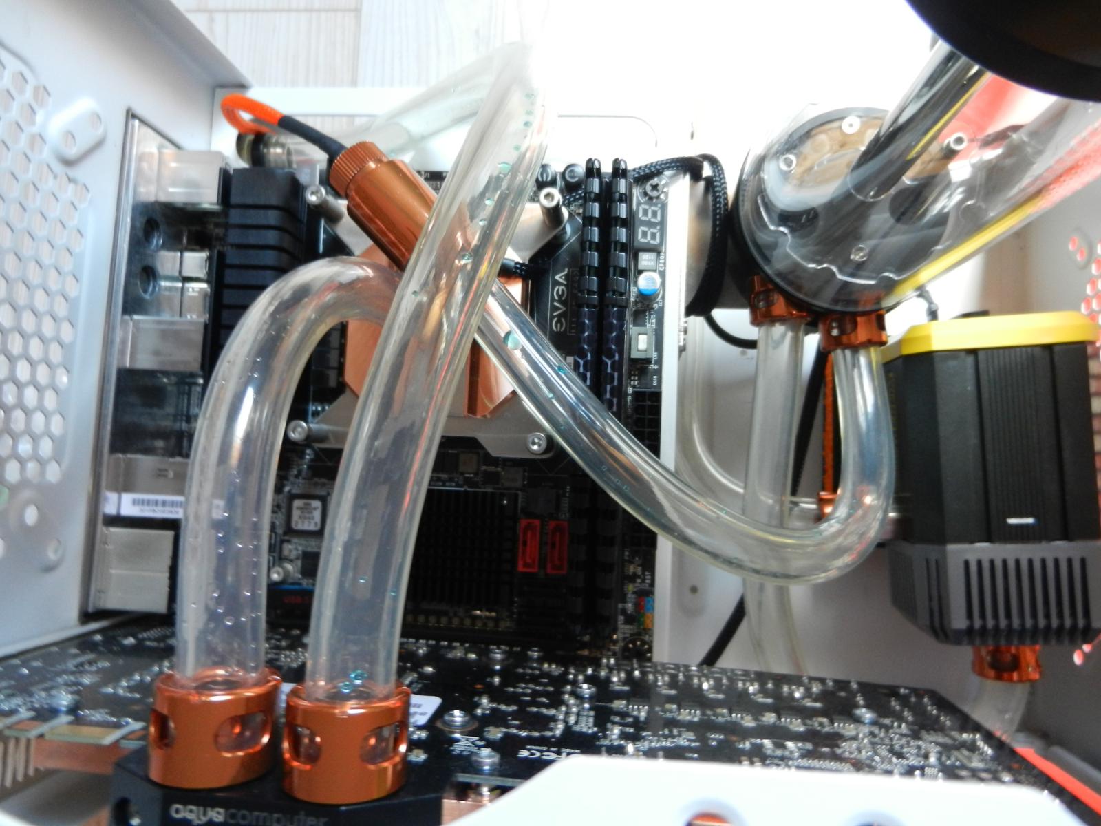

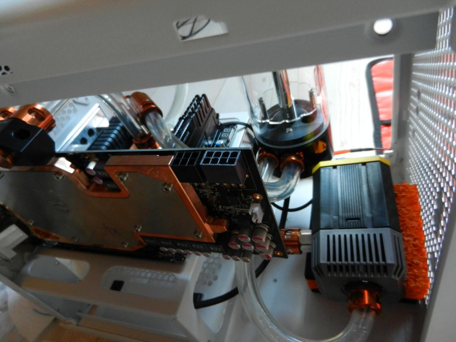

Wobbes, was machst du mit so vielen Prodigys?
basteln ......:shot:
alles umgestellt von atx auf itx habe 2 wohnungen von daher .....sind 2 minimum ......Rechner bzw Prodigys i like
habt ihr beim letzten bild gesehen das ich die Phobya Lüftersteuerung nach innen gesetzt habe damit ich vorne platz für meine Aquabox habe .....:p
