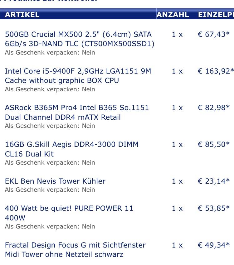

Liste mal die gesamte Hardware auf, mit den genauen Bezeichnungen. Damit man weiß was genau verbaut ist, da ja im Thread einige Änderungen vorgenommen wurden.

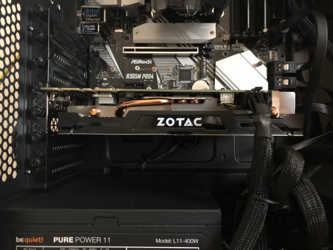

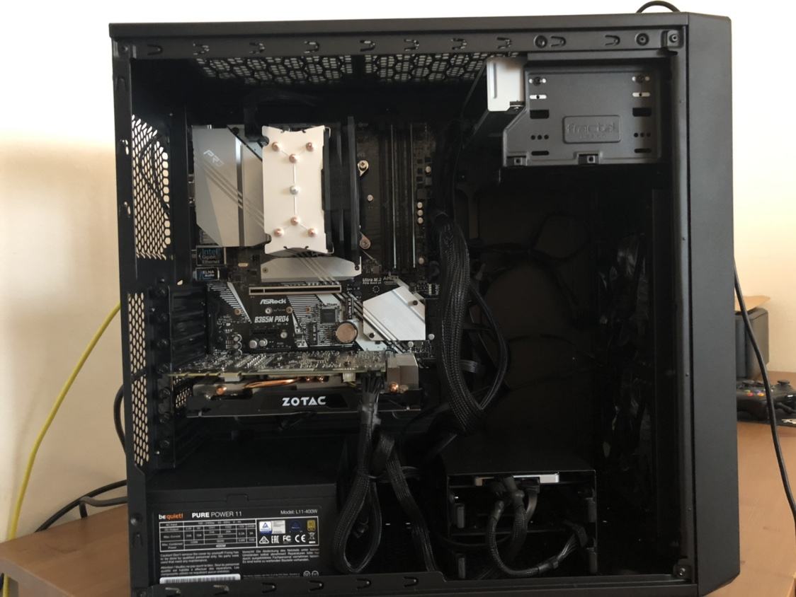

Kannst du vielleicht auch Fotos machen vom Innenaufbau, damit man sieht wie die Gehäuselüfter angeordnet sind.

Wichtig wäre an dieser Stelle auch noch ein paar Fotos vom Gehäuse. Wenn der Airflow nicht stimmt oder die Gehäuselüfter falschrum eingebaut sind könnte es schon die Lösung sein.

Das ist mein selbst gebauter PC. Dazu die Liste der Komponenten, die NVIDIA 1070 hab ich dann noch bei Saturn gekauft und außerdem einen 144hz Monitor mit Full HD.

Da du beschrieben hast, dass es erst nach 40 Minuten Spielen wirklich laut wird gehe ich mal von einem Temperaturproblem aus.
Du hast auf der Vorderseite Lüfter,die (Hoffe ich) die Luft reinblasen, kannst du leicht mit einem Stück Papier kontrollieren, dass du bei Betrieb in den Luftstrom hältst. Du hast allerdings weder auf der Rück- noch auf der Oberseite einen Lüfter montiert der die Luft auch wieder aus dem Gehäuse zieht.
Meine Empfehlung wäre daher dir für ein paar Euro zwei Lüfter zu montieren, zumindest der auf der Rückseite sollte die Luft auch aus dem Gehäuse blasen.
Teste es bei geschlossenem Gehäuse während der PC frei steht, also nicht in einer beengten Nische eingebaut im Tisch.
Oder einfach den unteren Lüfter von vorne nach hinten packen.. bei der Hardware in nem Mesh Gehäuse reicht ein Lüfter vorne echt..
Im zweifelsfalle einfach mal n Handyvideo machen wenn die Lüfter laufen.
