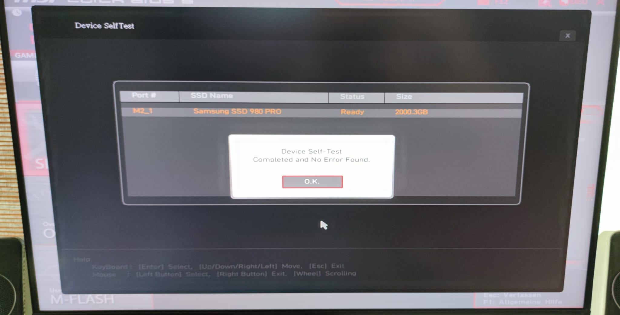

-NVme Self Test im Bios durchgeführt -> keine Probleme gefunden

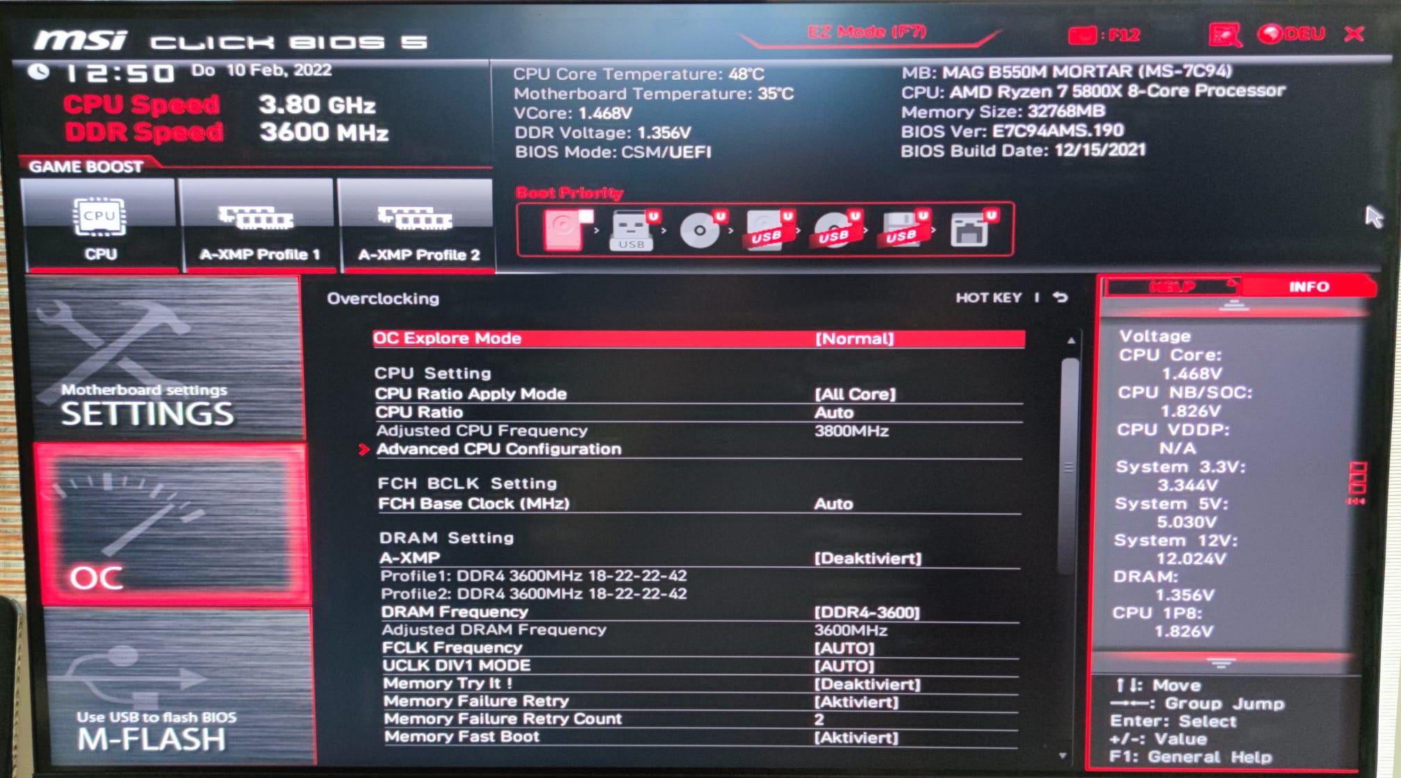

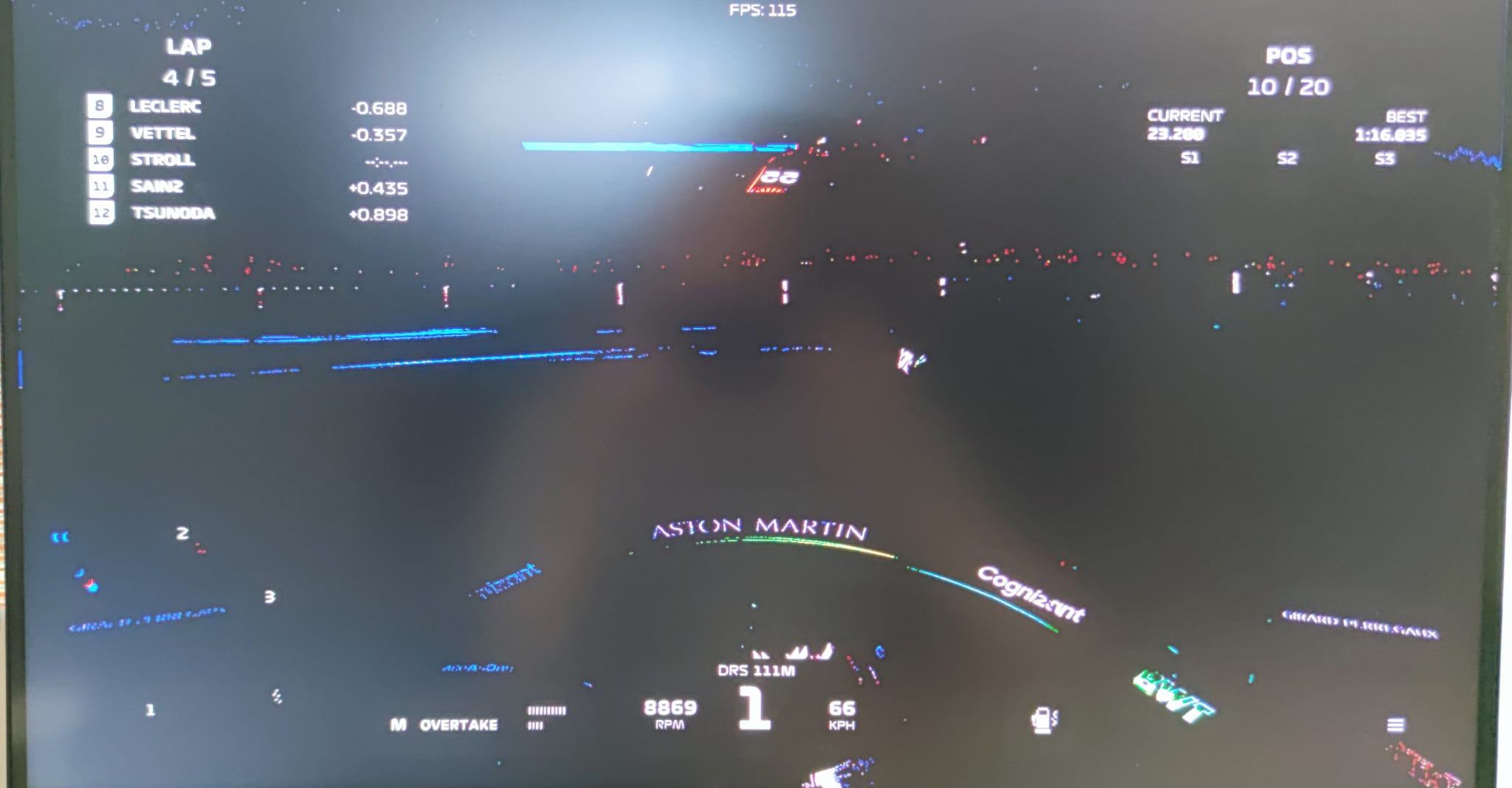

Im Anhang meine Bios Settings, einmal Blackscreen und der Selftest der NVme durchs Bios.

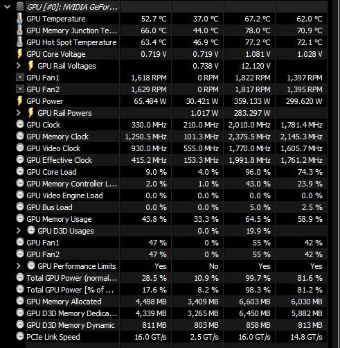

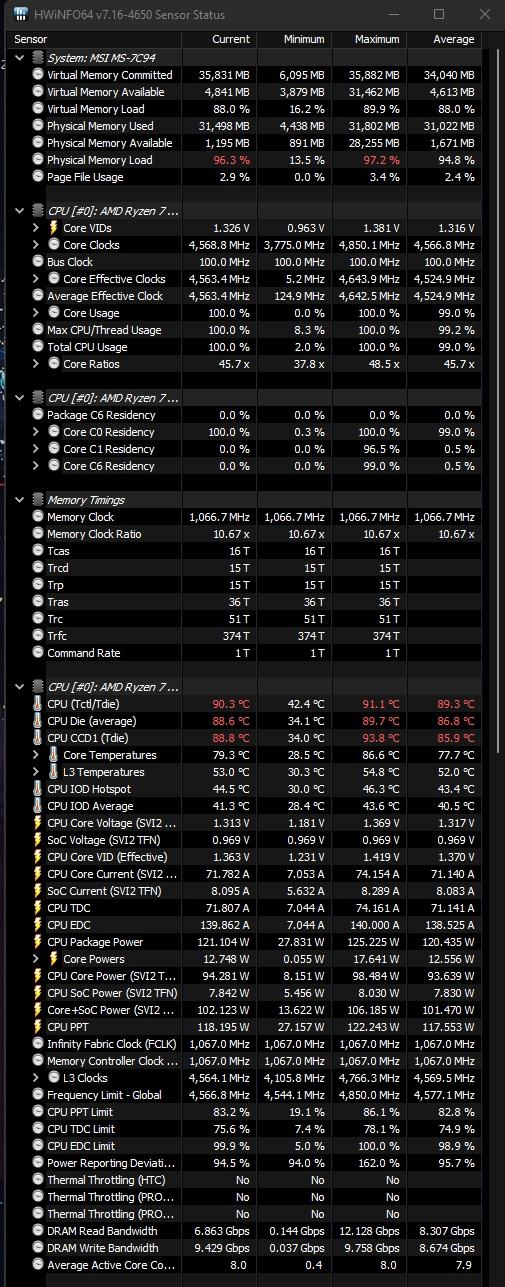

Hast du mal GPU-Z (Sensors) laufen lassen und die Temperaturen der GPU unter GPU Last beobachtet?
In dem kleinen LianLi PC-O11 Dynamic Mini Gehäuse mit Wasserkühlung können auch die Spawas vom MSI MAG B550m Mortar Mainboard überhitzen,
weil die Spawas für die CPU auf dem Mainboard nicht gekühlt werden, der PC schaltet sich dann einfach ab.
Normalerweise übernimmt der CPU Luftkühler die Kühlung der Spawas auf dem Mainboard, das fällt durch die Wasserkühlung weg, so wie hier im Thread.

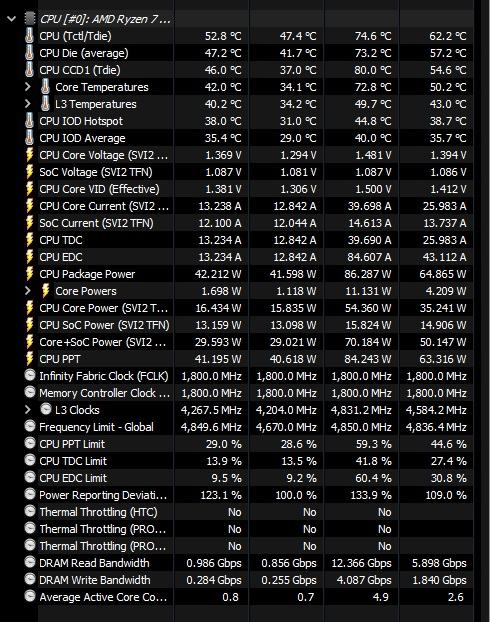

Mit HWiNFO64 kannst du die Spawa Temperatur (VR MOS) überprüfen.

Hallo, die gesleevten Kabel habe ich erst ganz am Schluss angehängt, die Probleme hatte ich leider davor auch. Also Kabeln kann ich ausschließen.
Werde nun mal GPU Z auslesen lassen, GPU geht aber normal nicht über 67 Grad.
Hwinfo64 bezüglich Spawas werde ich auch checken 👍

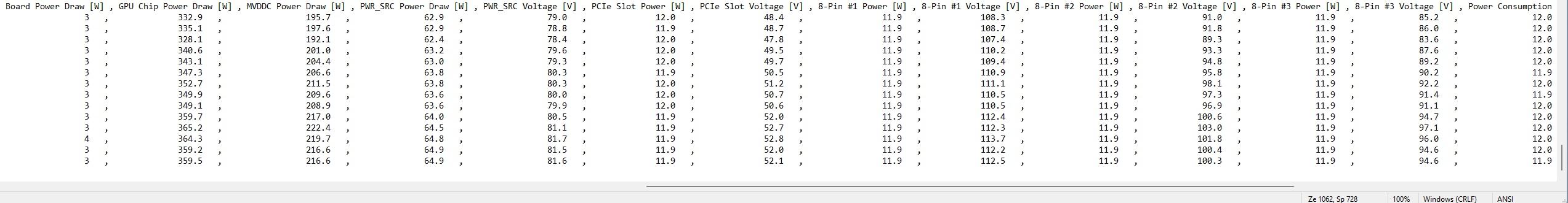

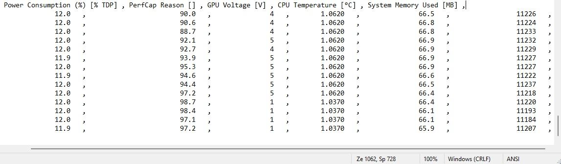

HWinfo war im Idle Betrieb, hab zwar die logfile die gelaufen ist bis zum Schluss, aber weiss nicht wie ich die lese, hab sie mit Excel aufgemacht und die ist komplett durcheinander.
GPU Z wurde bis zum Absturz fixiert.
Habe gerade das Powerlimit mit MSI Afterburner auf das Minimum gesetzt, von 27%.
Damit hatte ich nur 25 Fps aber der Benchmark zum Spiel lief durch.
Bei 70% und 50% dauerte jedesmal ein bisschen länger bis zum Blackscreen, werde mich nun rantasten bis wohin es funktioniert.
Edit: Auf 40% Powerlimit kam diesmal kein Blackscreen, sondern ein Bluescreen mit WHEA_UNCORRECTABLE_ERROR
Also hab jetzt den Benchmark ein paar mal durch und sogar selber gespielt, siehe da, keine Abstürze nach 2 Stunden.
Powerlimit der Grafikkarte auf 35%
...Powerlimit der Grafikkarte auf 35%...Also hab jetzt den Benchmark ein paar mal durch und sogar selber gespielt, siehe da, keine Abstürze nach 2 Stunden

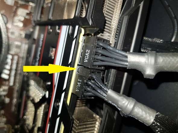

Das ist entweder ein Stromversorgungsproblem oder ein Grafikkarten Problem.
Hast du das Kaltgerätekabel verwendet das beim Lian Li SP750 SFX12V Netzteil dabei war?
Anderen Kaltgerätekabel können Probleme verursachen, wenn die Kontakte im Kaltgerätestecker ausgeleiert oder durch den Wackelkontakt verbrannt sind bekommt das Netzteil nicht genug Strom.
Im LianLi PC-O11 Dynamic Mini kannst du ein SFX-L Netzteil mit 120 mm Lüfter verwenden, der 92 mm Lüfter im Lian Li SP750 SFX12V ist mit Sicherheit extrem laut.
So wie auf dem Bild unten sollte das bei dir nicht aussehen, hier ist ein 2 Pin Stecker vom PCIe 6+2 Pin nicht bis zum Anschlag eingesteckt,
auch der zweite 6+2 Pin PCIe Stecker darüber auf dem Bild zu sehen ist nicht bis zum Anschlag eingesteckt.
Dadurch entsteht ein Wackelkontakt und die Kontakte im PCIe Stecker und an der Grafikkarte verbrennen, die Grafikkarte bekommt nicht genug Strom unter GPU Last.

Hinten schaut's bisschen chaotisch aus, aber es ist kein Kabel verdreht oder abgeknickt oder sonstiges.
Ich hatte diese Probleme bereits am Anfang mit Windows 10 und ohne Sleeves Kabel auch.
Angesteckt am Netzteil habe ich es so:
Habe 4 mal 8 Pin Stecker von links nach rechts am Netzteil, den ganz Linken hab ich fürs Motherboard verwendet, und die nächsten 2 PciExpress Stecker dann für die Grafikkarte.
Beides sind Y Kabeln, beim ersten Stecker geht es halt direkt in der ersten Stecker der Grafikkarte und das zweite Kabel geht dann per Y an die Grafikkarten Steckplätze.
Baue schon lange meine PCs zusammen, deshalb werde ich am Abend nach der Arbeit nochmals die Stecker überprüfen, aber glaube nicht dass es daran liegt.
Vor allem müsste die Grafikkarte dann ja bei Stresstests auch irgendwie reagieren oder ?
Und ja ich verwende nur die originalen Kabel.
Und von der Lautstärke bekomme ich nichts mit, das sind die Gehäuselüfter lauter, also zumindest höre ich nichts sonst
Hab gestern aus Frust noch einmal alle Kabeln getauscht und siehe da jetzt läuft alles ohne Probleme.
Kein Absturz bei Dingen wo er normal sofort abstürzte und kein eingefrorenen Grafikbild.
Kann es am Kabel gelegen sein ? Ein PCi Express Kabel war defekt anscheinend, da nach dem Tausch alles tadellos läuft.
Hab auch die Steckplätze hinten vom Netzteil geändert für die Grafikkarte geändert.

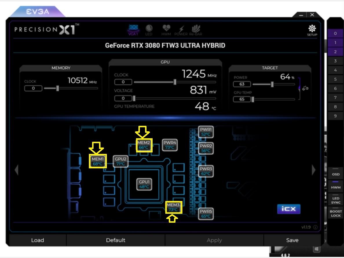

Die GPU wird nicht das Problem sein, der Grafikkarten Ram überhitzt wahrscheinlich.
Die Grafikkarten Ram Temperatur kannst du wahrscheinlich nicht auslesen.
Du kannst ja mal mit GPU-Z (Sensors) nachschauen ob sich die Memory Temperatur der Grafikkarte auslesen lässt.
GPU-Z: https://www.computerbase.de/downloads/systemtools/grafikkarten/gpu-z/
Möglicherweise sind die Schrauben vom Grafikkarten Kühler nicht korrekt angezogen worden, dann überhitzen teile vom Grafikkarten Ram.
Edit:
Mit EVGA Precision werden 3 Sektoren vom Grafik Ram mit Ram Temperatur angezeigt, wenn die Grafikkarte Temperatur Sensoren am Ram hat (Bild unten).
EVGA Precision: https://www.computerbase.de/downloads/systemtools/grafikkarten/evga-precision-x/

Temperaturen bei HwInfo schauen so aus:
Im geschlossenen Gehäuse derzeit keine Abstürze.

Hast du mal mit EVGA Precision die Memory Temperatur (drei Sensoren) ausgelesen?
HWinfo64 zeigt maximal 78 Grad Memory Temperatur (ein Sensor) an.
Mit dem EVGA Precision Tool werden drei Memory Temperaturen (drei Sensoren) ausgelesen.
Möglicherweise gibt es erhebliche Abweichungen in der Memory Temperatur der drei Sensoren,
das würde auf ein Problem mit der Verschraubung des Grafikkarten Kühlers hindeuten, wie schon in meinem Post 15 erwähnt.
Auch die Spannungswandler der Grafikkarte haben mehrere Temperatur Sensoren.

Es würde mich nicht wundern wenn die Samsung 980 Pro die Probleme verursacht, es gab hier im Forum schon einige Threads die die Samsung 980 Pro als Fehlerquelle identifiziert haben.
Wenn du die SSD tauscht würde ich keine neue Samsung 980 Pro kaufen, die Wahrscheinlichkeit das die neue Samsung 980 Pro das gleiche Problem verursacht ist hoch.

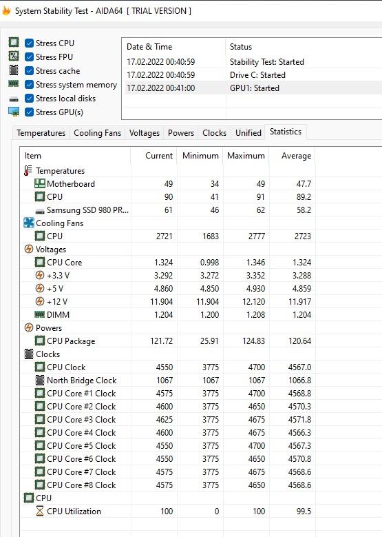

Also Stresstest in Aida lief ca. 35 Minuten ohne Probleme bei geschlossenem Gehäuse.
CPU Temps waren halt ziemlich am max^^ hab aber gelesen dass das vorkommt bei den 5800ern.
Ansonsten von den Temperaturen wirklich ok, Gehäuse habe ich angefasst und an manchen Stellen sogar ziemlich kühl, also Airflow passt.
Werde jetzt dann paar Spiele Benchmarks laufen lassen.

Also hab jetzt paar Benchmarks laufen lassen und das Spiel ca 30 Minuten gespielt, da gab's normal immer schon zig Abstürze.
So weit so gut, CPU erreicht beim gamen halt maximal 83 Grad - Durchschnitt 72 Grad.
GPU max 79 und Durchschnitt 71 Grad.

Die Ryzen 7 5800X CPU wird relativ heiß 93,4 Grad mit NZXT Kraken Z73 Wasserkühlung ist nicht normal.
Entweder arbeitet die Wasserkühlung nicht richtig, oder der CPU Kühler ist falsch montiert.
Bei 100 Grad CPU Temperatur schaltet das Mainboard einfach ab damit die CPU nicht überhitzt.
Dein Ram taktet nur auf 2133 MHz (1066 MHz), das 3600 MHz XMP Profil im Bios ist wahrscheinlich nicht aktiviert.
Die 32 GB Ram sind komplett ausgelastet da stimmt irgend etwas nicht, wahrscheinlich verwendest du fehlerhaft programmierte Software die den Ram überlaufen lässt (Memory Leak).
Wenn der Ram in kurzen abständen ständig überläuft kann es ebenfalls zu PC abstürzen kommen.
Häufig ist Spotify im Zusammenhang mit z.B. Discord das Problem des Memory Leak.
Im Windows- Taskmanager oder mit dem Process Explorer kannst du sehen welche Software den Ram überlaufen lässt.
Process Explorer: https://www.computerbase.de/downloads/systemtools/process-explorer/
Zusätzlich würde ich den PC mit dem kostenlosen portablen ADWcleaner auf Malware untersuchen.
ADWcleaner: https://www.computerbase.de/downloads/sicherheit/antimalware/adwcleaner/
Ja XMP war aus, das stimmt, aber wie man oben sieht wurde der Stresstest für alle Sachen aktiviert.
Kann es sein dass der Stresstest den RAM so zum Überlaufen gebracht hat ?
Das System ist eigentlich komplett Clean mit Windows 11 meinen Spielen und den Benchmarks, sonst gibt es nichts oben...
