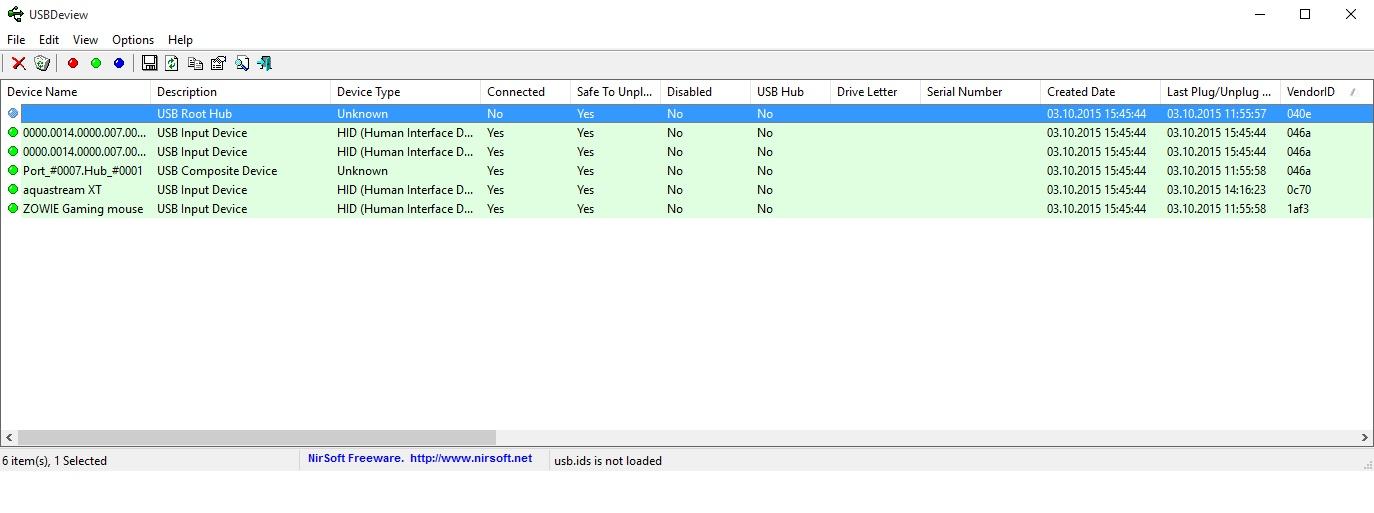

Moin Moin, da ich gestern nicht mehr wirklich den Nerv dazu hatte, habe ich die Vorschläge erst jetzt ausprobiert.
So schaut das USBDeview aus, leider nur ein 0c70 Gerät vorhanden. Habe dort sonst erstmal keine Änderungen vorgenommen.
Die Maus scheint auf über 1000hz zu laufen, dies ist allerdings eine Plug&Play Maus, für die keine Software aufgespielt wurde.
