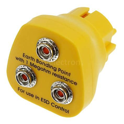

Das Thema ESD gilt immer noch. Was man nicht sieht, das Erdungsarmband muss in Ordnung sein, das Kabel muss in Ordnugn sein, und alles brav verbunden mit dem PE aus der Schuko-Steckdose.
Manchmal sehe ich ESD Warnhinweise auf Hardware manchmal nicht. z.B. in der Elektronikfertigung ist ESD auch ein wichtiges Thema.

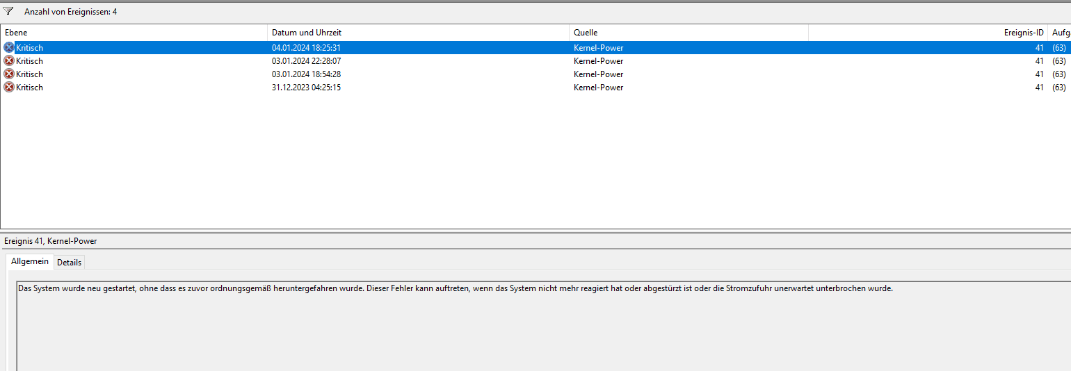

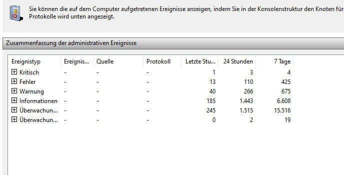

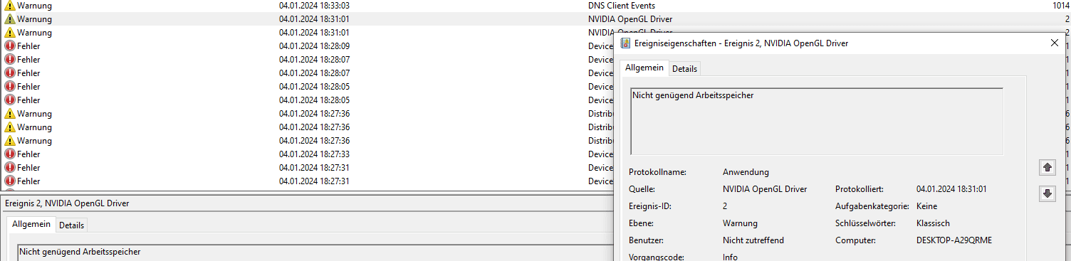

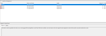

Mal davon abgesehen habe ich im Ereignisspeicher etliche Warnungen und Fehler...

Schalt es ganz ab und schau erstmal, wie stabil dein System ohne MCR läuft. Nimm die längere Startzeit in Kauf, du wirst ja währenddessen nicht die Welt retten. Und dann gleich den Arbeitsspeicher erstmal stresstesten lassen. EINZELN. ;)
