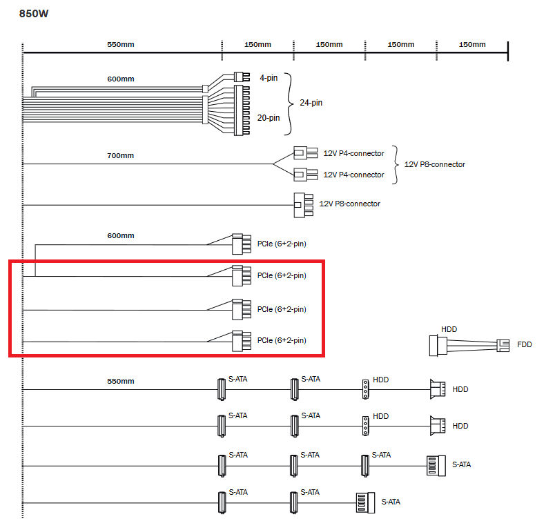

Hier einmal alle derzeitigen Kabel die ich zu Verfügung habe; (bei mir heißen die PCIe Kabel alle VGA auf dem Kabel selber, bequiet macht es anscheinend so)
- Ich habe zwei von diesen single Kabeln. (weiteres Bild von dem Anschluss was man am Netzteil anschließen muss)
- Und zwei von den Daisy/Y-Kabeln. Eines davon ist das was zurzeit an meiner Grafikkarte angeschlossen ist und das heißt einfach nur auf beiden Steckern "VGA1". Bei denen die ich euch fotografiert habe aber "VGA3" und "VGA4", ob das weiterhilft weiß ich nicht. (weiteres Bild von dem Anschluss was man am Netzteil anschließen muss)

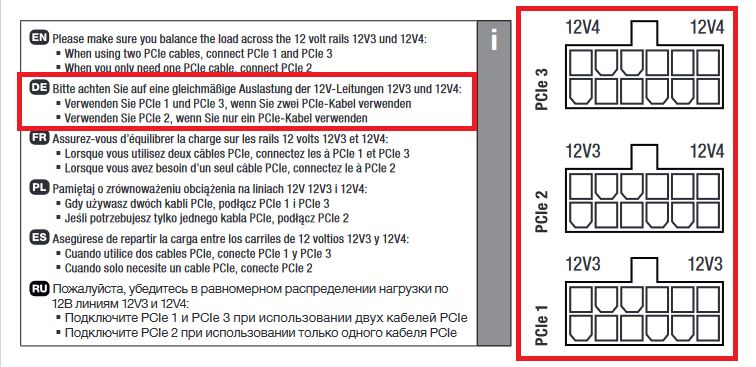

Handbuch Seite 33/34/36:
Last gleichmäßig verteilen und hoffen dass es reicht! Nur eine Seite vom Y-Kabel nutzen.
BeQuiet Netzteile mit ihren multirails und nvidia 3000 sind bauartbedingt nicht die besten Freunde.

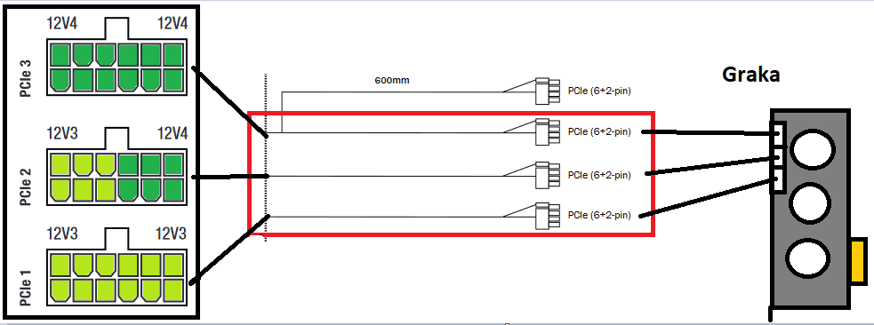

Also habe ich doch eigentlich drei PCIe Slots frei für die Grafikkarte oder? Könnte ich auch einfach ein weiteres single 6+2 Pin Kabel bestellen von bequiet und dann drei Single Anschlüsse an die Grafikkarte wie hier: so (2)
Kannst du so machen. Du kannst aber auch einfach das PCIe-Y-Kabel nehmen und den einen Anschluss vom Y-Kabel einfach nicht benutzen.

Variante 1. In PCIe1 ein separates Kabel; In PCIe2 ein separates Kabel; und in PCIe3 ein Y-Kabel aber natürlich nur einen Stecker davon benutzen für den letzten Slot
Variante 2. In PCIe1 ein separates Kabel; In PCIe2 ein separates Kabel; und in PCIe3 ein separates Kabel.

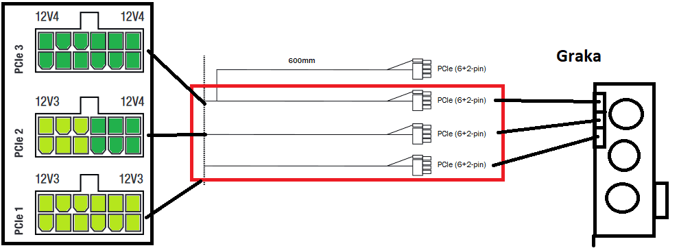

Variante 3. In PCIe1 ein Y-Kabel und beide Y Stecker an die GPU anschließen; und in PCIe3 ein Y-Kabel und davon nur einen Stecker in den letzten GPU PCIe Slot anschließen.
Ist dieses Bild sozusagen die dritte Variante wo man den PCIe2 Slot nicht benutzen sollte so wie es im Mainboard steht? Also sozusagen genau das hier?
Welche Variante würdest du mir empfehlen? Am besten wäre es ja die Last auf drei separaten Kabeln zu trennen oder lieg ich falsch? Dann lese ich ja auch was hier steht was mich wiederum doch zum überlegen bringt Variante 3. zu benutzen..
Variante 3 wird Probleme machen.
1 oder 2 ist okay
Oh man ich bin etwas verwirrt. Gut das ich echt diesen Post hier gemacht habe. Ich nehme mal an Variante 3 macht Probleme, weil man zu viel Last auf ein Kabel haut welches ja dann zwei GPU PCIe Slots bedienen muss?

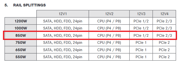

Korrekt. Das Problem ist der Aufbau im Netzteil. Ich habs hier noch mal farblich dargestellt. Du willst die Last möglichst gleichmäßig verteilen. Wenn du das nicht machst und die ungleichmäßig belastest wird das NT eine Notabschaltung machen wegen Überstrom. Deswegen: 3 Stecker, 3 Kabel. Und keine Y Kabel (oder eine Hälfte vom Y nicht benutzen!)
Stecker1 ist Phase 3
Stecker3 ist Phase 4
Stecker2 ist gemischt.

Danke für das super Portrait! Deswegen sollte man bei nur einem PCIe Kabel es in den zweiten Slot reinstecken (wie es im MB steht), weil falls es ein Y-Kabel ist, es die Last besser auf den Splittern verteilt? Oder rede ich nur vor mir hin?
