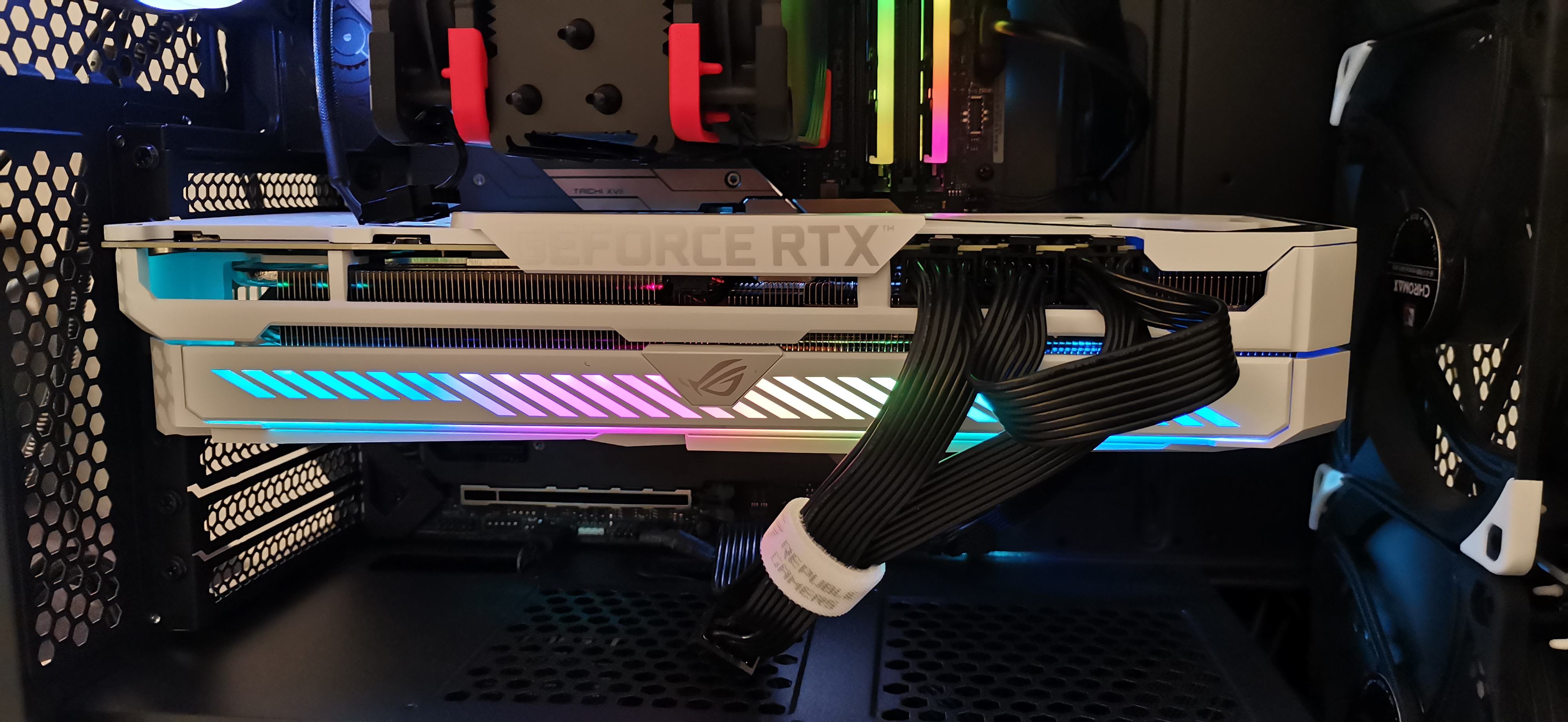

Hallo zusammen, da ich beim Media Markt meine wunsch Karte erwerben konnte, stehe ich vor der selben Frage wieder Thread-Ersteller.
Ich habe dieses Netzteil https://www.gigabyte.com/Power-Supply/P850GM#kf mit zwei PCie Kabeln. Aktuel habe ich die Karte am laufen, würde aber doch drei einzelne Stecker kaufen wollen. Meine Frage wie weiß ich das die Stecker zum meinen Netzteil Passen?
Aktuell habe ich die Stecker so Positioniert, sieht 1 nicht gut aus bei so einer schönen Karte und 2 sollen ja 3 Einzel Stecker besser sein.
Volkommen egal, da ein Singlerail Netzeil.
Danke für die Antwort. Da es mein erster Rechner ist kenne ich mich noch nicht so gut aus, würden diese Stecker zu meinem Netzteil passen https://www.bequiet.com/de/accessories/1446 ?
Nein, zu 99% nicht. Da gibts keinen Standart und nicht mal bei den Netzteilen vom selben Hersteller müssen alle Kabel mit nem NT aus ner anderen Serie funktionieren. Wenn dann nur nach Gigabyte Kabeln für genau dein Netzteil bzw. die Netzteilserie suchen.
Ich würd ja einfach die Kabel lassen und nur an der anderen Seite runterführen.
Gute Idee, oder ich hole mir einfach gesleevte Verlägerungskabel dann sieht das besser aus. Wenn ich das machen würde, könnte was passieren und kann ich das Powerlimit dann erhöhen? Bis jetzt habe ich nur Stock.
Reine Verlängerungen sollten klappen.
Wenn du das Powerlimit erhöhst (kannst du auch jetzt schon) wird der Karte nichts passieren. Die sind schon so gelockt, dass da niemand mit ner falschen Reglereinstellung seine Karte grillt.
Im schlimmsten Fall wird die Karte zu warm und die kann den Takt nicht halten oder der Treiber resettet sich wenn das OC instabil ist.
