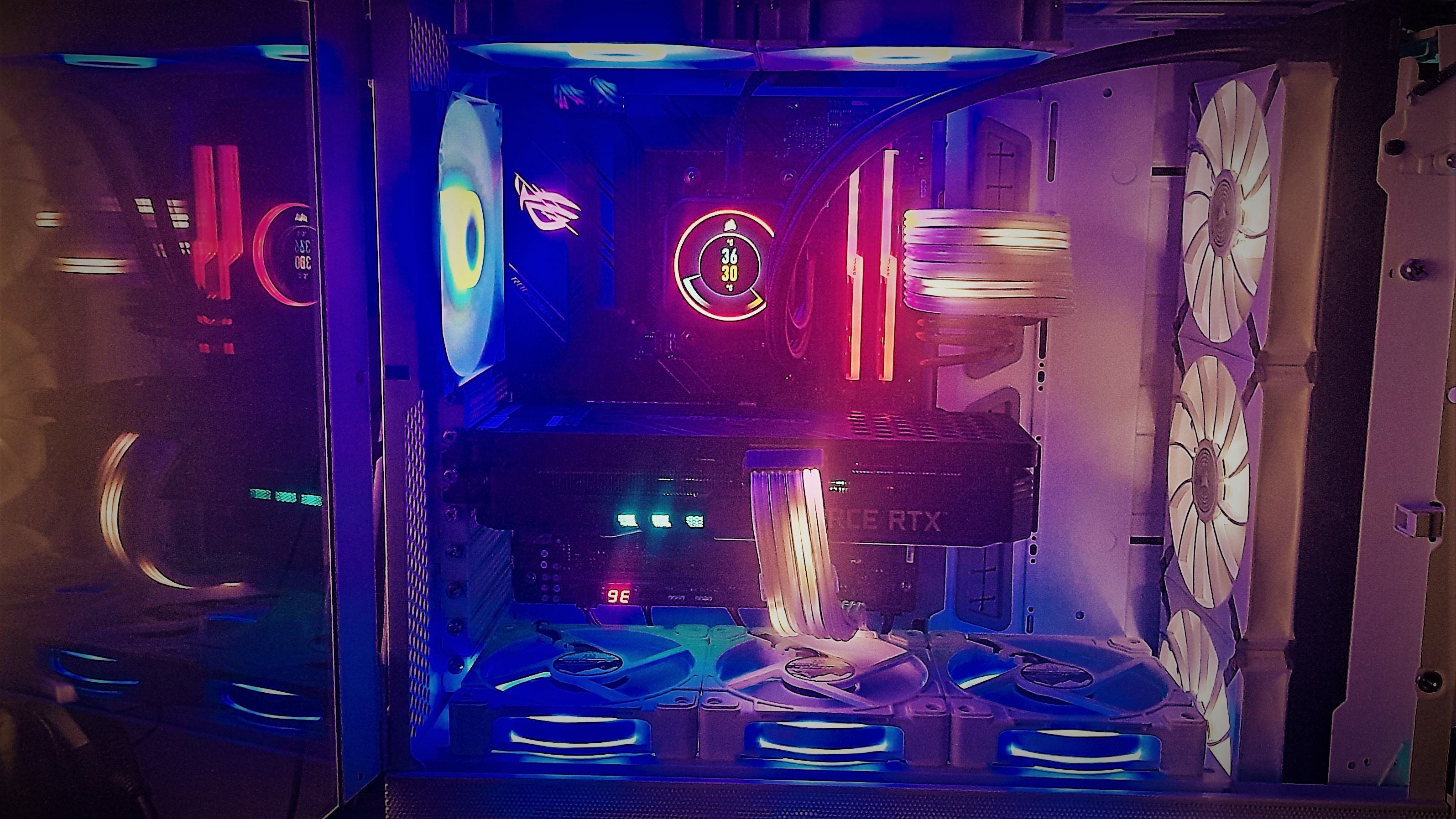

Hier mal ein Bild des Umbaus,sry für die schlechte Aufnahme
