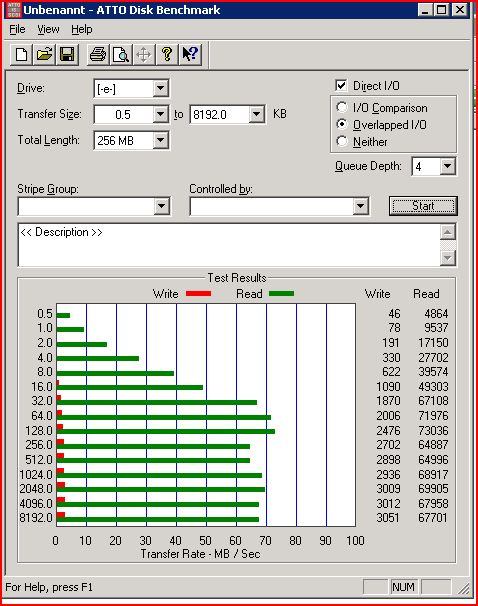

Bin mal auf deine Atto Werte gespannt.
Mal ne Frage,
ich bin auf den Seiten von atto.
Aber eine Benchmarksoftware kann ich nicht wirklich finden.
Bin ich blind ?
Grüße und gehe weitersuchen...
Dein Controller scheint eine sehr starke Xor-Einheit zu haben (Ironie-duck), oder das Raid ist knallvoll.

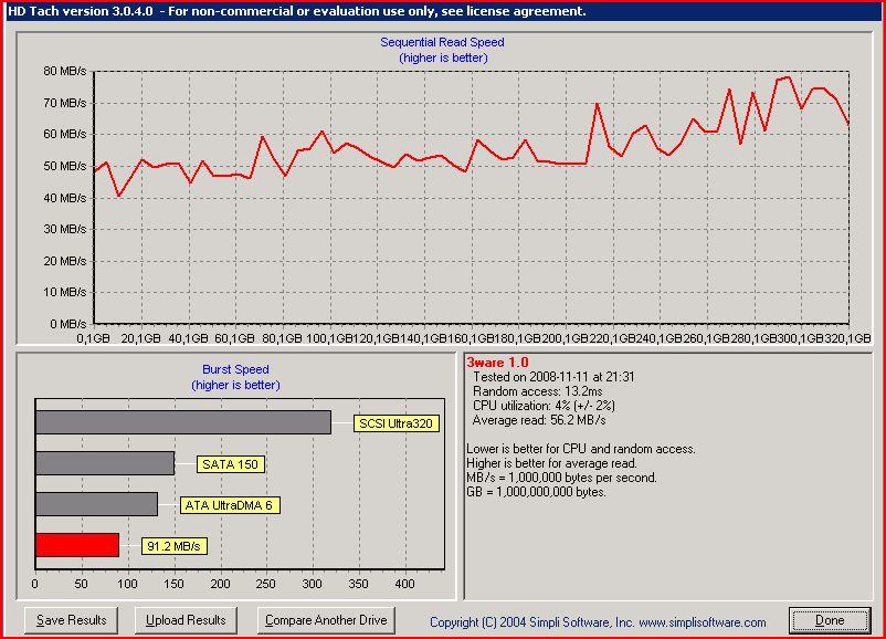

wie versprochen,
nun die beiden richtigen hd tach Werte.
@HisN: Nee, das Raid hat noch 40% frei ....
Langsam nervt alles *grumbel*

Das 2. Bildchen ist ganz winzig...nicht erkennbar.

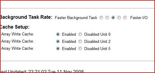

Ist der Writecache an oder aus?
Mein 3Ware erzeugt ähnliche Ergebnisse wenn der aus ist.
Gute Idee, nebenbei schauen ob er auf Write-Back steht.

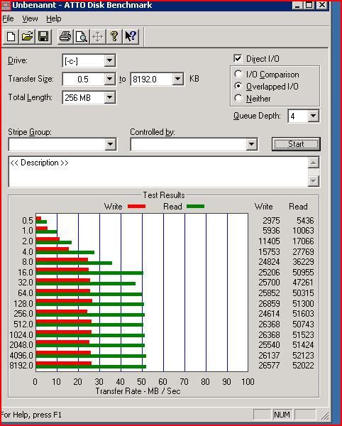

cache ist eingeschaltet.
Das erste Array (c Partition mit RAID 1) ist (wie auf dem Bild zu sehen)
bedeutend ausgeglichener.

Wenn du dein RAID 5 mit Atto benchst dann mach mal den Haken bei "Direct I/O" raus der umgeht nämlich soweit ich weiss den Schreibcache.
Wenn die Total Lenght größer ist als dein Cache aufm Controller kriegst du auch aussagekräftige Werte.
