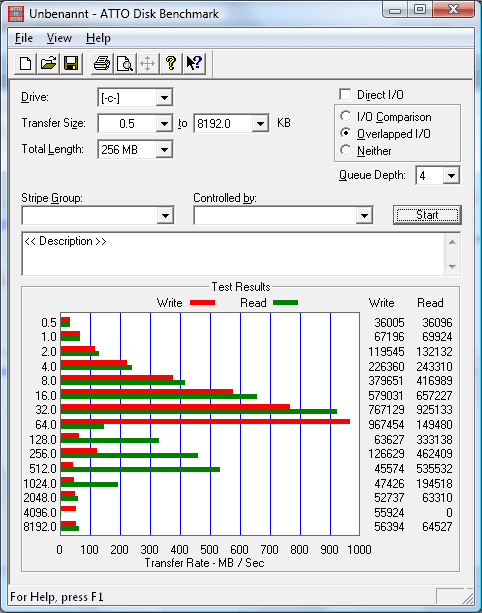

Hmm, und wie oft lese ich in der Praxis genau die Daten die ich gerade geschrieben habe nochmal?
Würdest du dieses Bild einer 320GB/5400upm Notebook-HDD an einem ICH8M mit AHCI als realistisch ansehen?

ja solche Atto-Ergebnisse geben mir auch immer wieder Rätsel auf, das Problem wird wohl das Caching-Verhalten sein.
Der verwendet ja für jeden Bench immer wieder die gleichen Daten und zwar sequentiell (innerhalb der Datei sequentiell, nicht auf der Platte direkt).
Wie sieht das aus wenn du jeden Bench einzeln machst und nicht alle am Stück?
Gecached wird in der Praxis immer aber natürlich verwendet man in der Praxis idr. nicht die selbe Datei 10mal hintereinander sodass sie sich nach dem ersten (oder je nach Caching-Algorithmus den ersten paar) Zugriff(en) komplett im Cache befindet (obs nun der Plattencache ist, der RAM oder Controllercache).
Worauf ich hinaus will: Wenn du Atto durchlaufen lässt und er im Prinzip ein paar Minuten lang nichts anderes macht als ständig die gleichen Daten auf der Platte anzufassen ist es ne relativ logische Konsequenz dass einem das Caching dann nach ein paar realistischen Messungen nen Strich durch die Rechnung macht.
Was mich allerdings wundert ist der Einbruch bei den größeren Blöcken. Kenn ich von meinen Benches aber zum Teil auch.

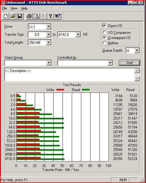

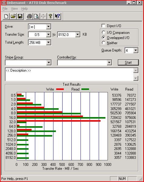

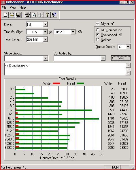

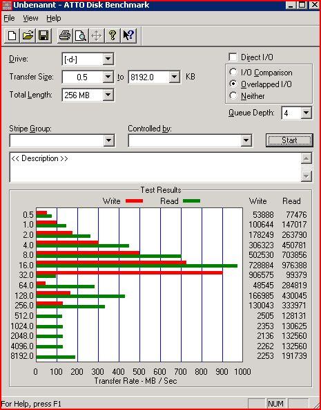

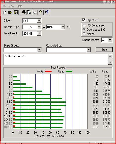

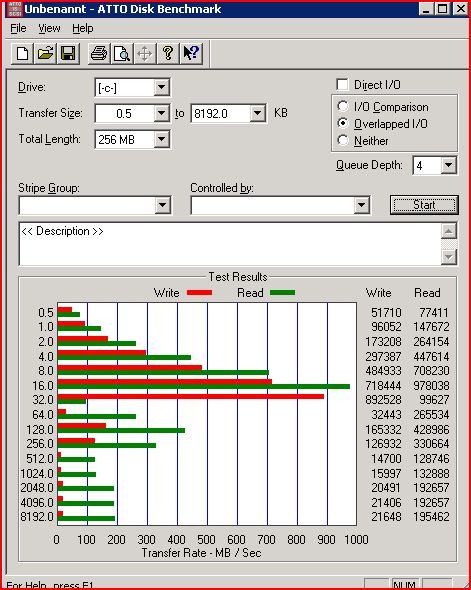

So,
bevor sich hier einige virtuell zerstückeln
(ja, danke... mir sind die Vor / Nachteile von Raid sehr wohl bekannt...)
hier die versprochenen Werte für das
Array 1 (System c:\ ) bestehend aus 2x 80 GB als Raid 1
Array 2 (Testdaten d:\ ) bestehend aus 3x 120 GB als Raid 5
Array 3 (Daten e:\ ) bestehend aus 3 x 160 GB als Raid 5
Nochmal zu Atto:
Natürlich führt der jedes Mal den gleichen Code aus aber er hat ja bei Benchmarkdurchlauf Nr. 5 wahrscheinlich schon 5mal die selben Daten gelesen und geschrieben und die u.U. noch im Cache.
Wenn man jetzt also zwischen jedem Benchmark nen Reboot macht könnte es durchaus sein (je nachdem wie das Programm intern genau funktioniert und nicht evtl eh Vorsorge gegen so ein "Fehlverhalten" getroffen wurde) dass für die späteren Benches was anderes raus kommt.
Ist jetzt aber - das möchte ich ausdrücklich dazu gesagt haben - reine Spekulation meinerseits.
Alles reine Spekulation. Allerdings kann das OS eigentlich nicht erkennen dass die verschiedenen Blockgrößen gleiche Daten sind (falls sie es sind - was ich bezweifel).
Allerdings bringen Spekulationen über den Benchmark auch wenig. Außerdem sind hier die Werte ja auch in Ordnung...
Ja die Werte im zweiten Bench sehen tatsächlich besser aus.
Vielleicht sollte sich der Threadersteller mit den Ergebnissen aber mal mit 3Ware in Verbindung setzen, die werden ihre Produkte sicherlich so weit kennen dass sie da ne genaue Aussage treffen können. Sofern sie das bei einem so alten Produkt noch wollen.
Das komische ist nur, dass die Werte bei beiden Arrays (RAID5) signifikant schlechter beim schreiben sind als beim Array 1 (Raid 1).
§Ware supportet die Produkte nicht mehr. Treiber gibt es zwar noch, aber die neuesten sind bald 5 Jahre alt.
Anschreiben kostet aber nichts.

Mein Rekord beim File übers Netz aufn Server schieben liegt bei guten 71 MB/s (Spitzenwert), meistens sinds so 55 bis 65 MB/s bei größeren Dateien.
Allerdings limitiert hier auch die Quellplatte (WD6400AAKS).
Die MB/s Werte die ich angegeben hab sind die die Vista beim Kopier-/Verschiebevorgang anzeigt.
Wiso?
mein 7500er ist auch ein PCI x Controller und der läuft ja am PCI Bus.
Deine Werte sind ungefähr die ich erwarte.
