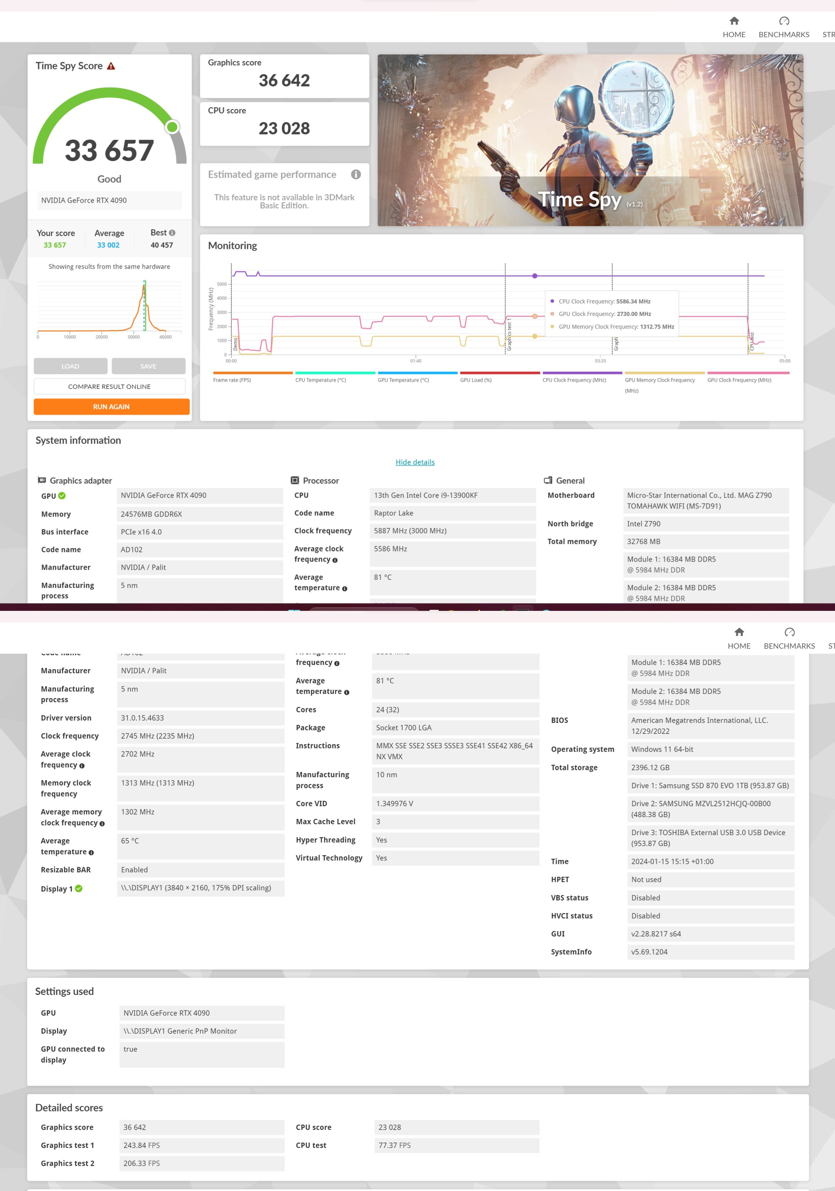

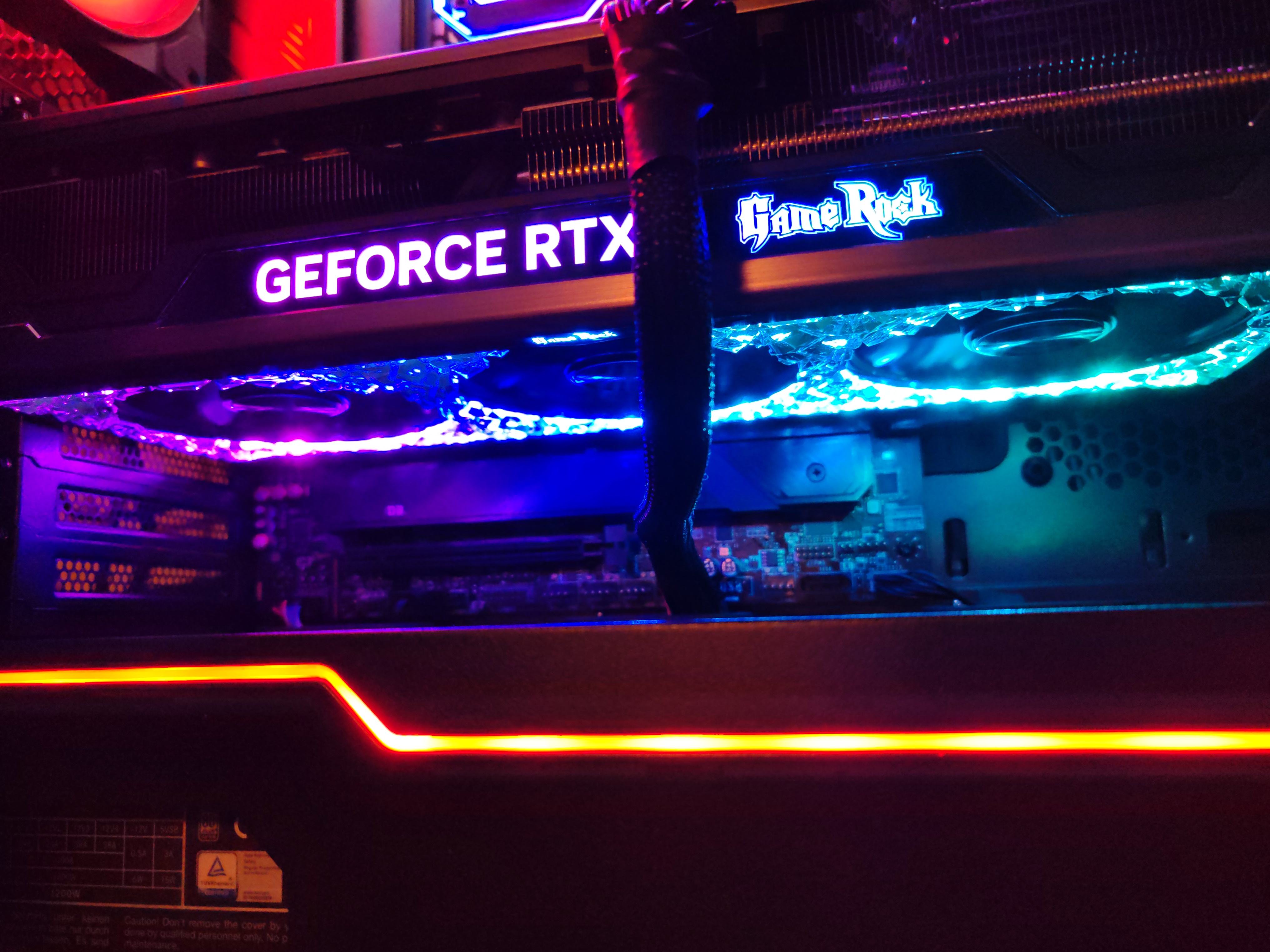

@Scrush im Spiel teste ich jetzt noch. Das riser habe ich von cooler master bestellt. also nicht von dubaro. wie gesagt, hab ich selbst so verbaut... :d ja, evtl tatsächlich der Slot. ich glaube ich habe es damals aus platztechnischen Gründen so verbaut. Ob es auch im oberen Slot funktioniert, muss ich probieren und dann - falls es funktioniert auch nochmal testen. Aber erstmal eines nach dem anderen.

so, habe jetzt nochmal 3 Test durchlaufen lassen. Beim 2. ist das Ergebnis bisschen schlechter, alle Test fanden aber zu den selben Bedingungen statt.
Sooo sieht das ganze schonmal freundlicher aus! 4k , maximale Einstellungen!
was ist denn jetzt der aktueller stand? riser ja oder nein? welcher slot?
die graka gehört in den oberen slot :)
Ichj bin immer wieder überrascht wie viele Leute Riser verwenden, obwohl es fast nur Nachteile bringt.
Die Wenigsten Gehäuse bietet genug Platz um ne 4080 oder 4090 vernünftig zu platzieren, d.h. das die GraKa noch Luft zum atmen bekommt.
Ich meine ich hatte das auch mal im Blick, aber nach dem da nicht mal ein Fingerbreit Platz übrig beblieben werden für die Lüfter, opfere ich doch nicht Lautstärke, Kühlleistung und Datenrate für tolles Bling Bling der GraKa.
Naja Riser raus, Graka oberer slot. Geht unten vom Platz her gar nicht :)
@Snake7 eigentlich vernünftige Denkweise. Bin eigentlich auch so eher der Oldschool Typ 😂 aber das musste ich einfach haben 😂 jetzt sieht es halt wieder so aus wie auf dem Bild. Und gerade die palit sieht schon sexy aus 😂

du kannst es natürlich wie gesagt nochmal probieren mit dem riser. das problem war augescheinlich einfach der slot da der nur mit x4 arbeitet. der leistungsverlust würde auch dafür sprechen
oder du lässt es so :)
Jo Scrush, ich schau mal. Vielleicht Bau ich auch nen Spiegel drunter 😂
