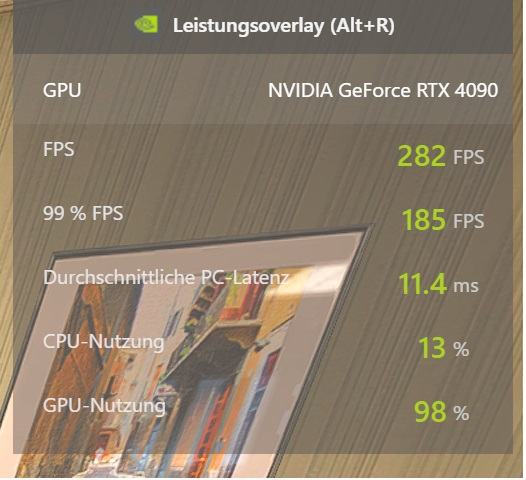

so , das war jetzt mal ein erster, schneller Test auf 4k und alles maximum in CS2. Fps gehen auch teilweise auf 300 hoch.

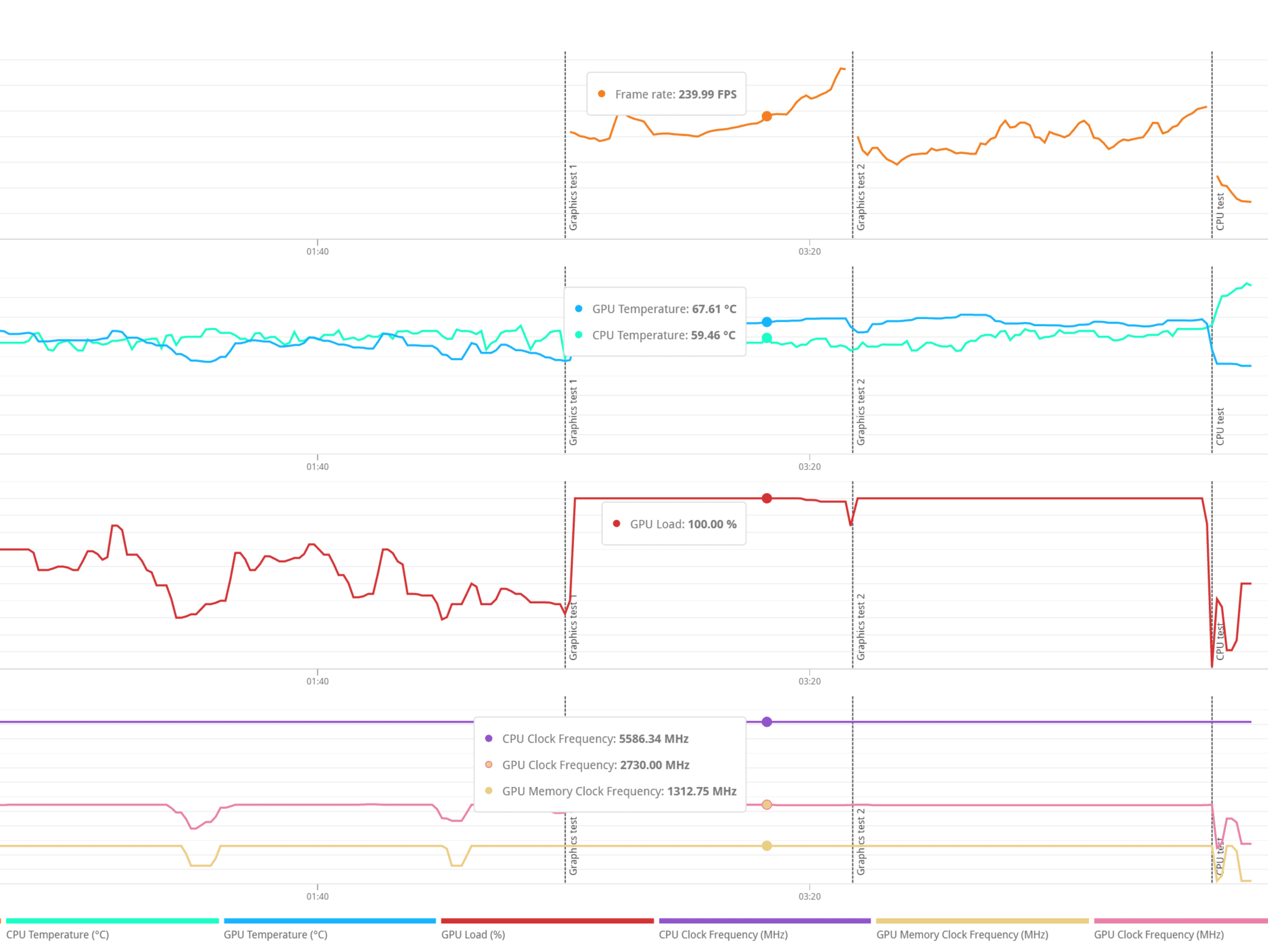

ich kann kein 4k. probier mal 1440p + 8x msaa und schau mal ob du ins gpu limit kommst. und ich brauch dann bitte einen screenshot wo ich sehe wo du stehst und wo du hinaimst.

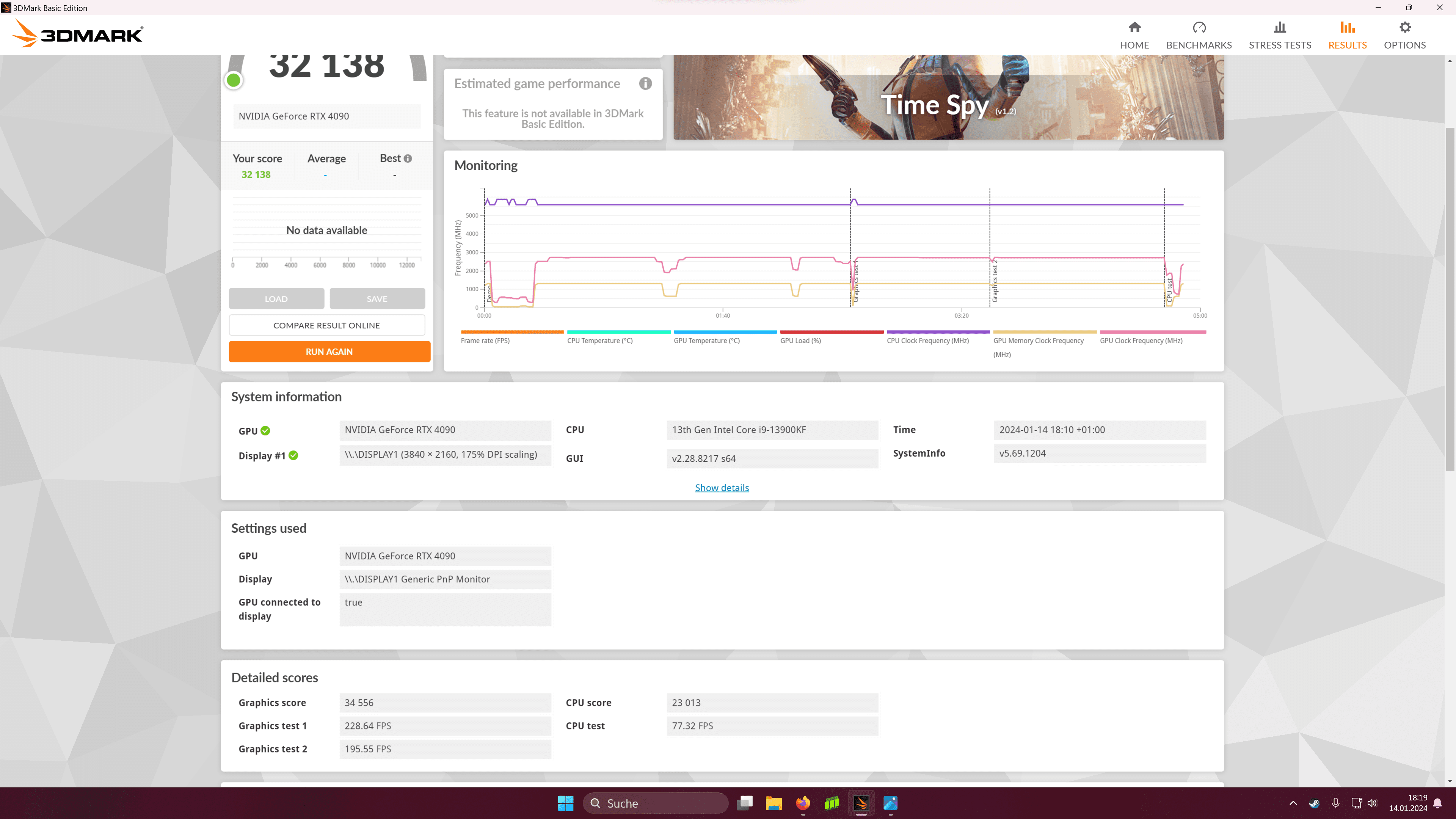

dann klassisch 3d mark timespy. glaube timespy normal ist auch kostenlos
Einfach auf run drücken. nichts einstellen. der standard run ist 1440p. das ist völlig in ordnung. cpu limit gibts hier quasi keins.
völlig normal da du ein 4k panel hast. macht aber nix. geht ja nur um den score
wie hoch taktet deine karte? das sollte weiter unten irgendwo bei den graphen usw.. stehen
powerlimit auf 100% oder niedriger?
wenn du mit der maus auf den balken gehst dann siehst du die genaue zahl :) aber sieht nach ~2700mhz aus

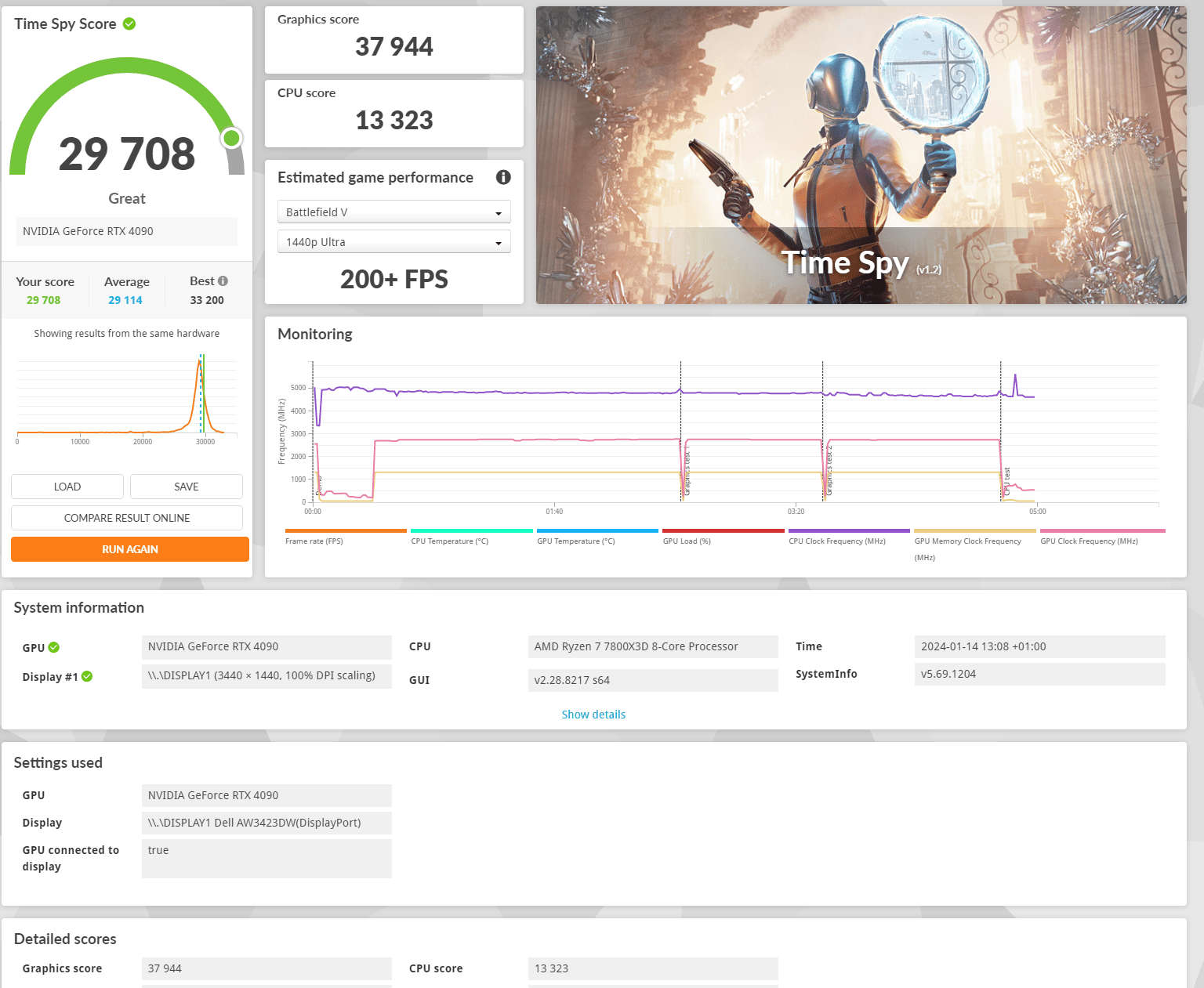

dir fehlen ca 3500punkte zu meiner. das ist schon etwas.
wie ist denn der takt genau? chip und ram ?
mein takt war ähnlich und wurde auch quasi durchweg gehalten

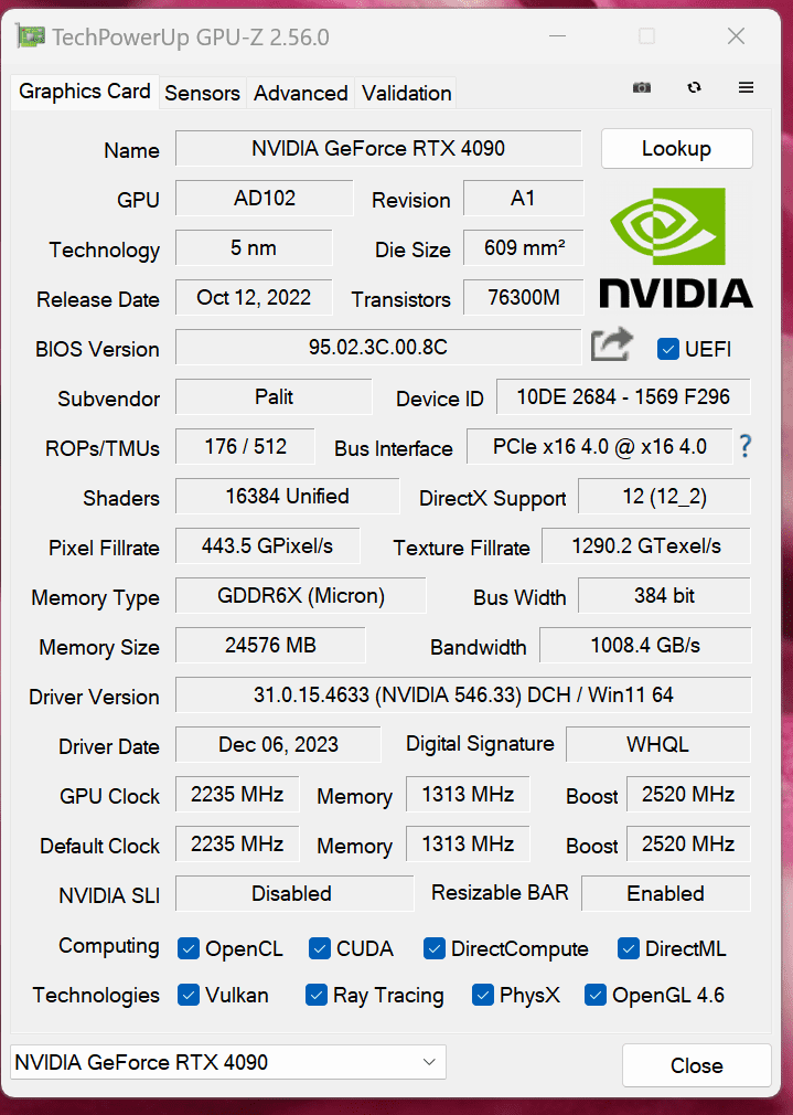

riser card?
nutzt du eine riser card? läuft die 4090 mit 16x lanes unter last?

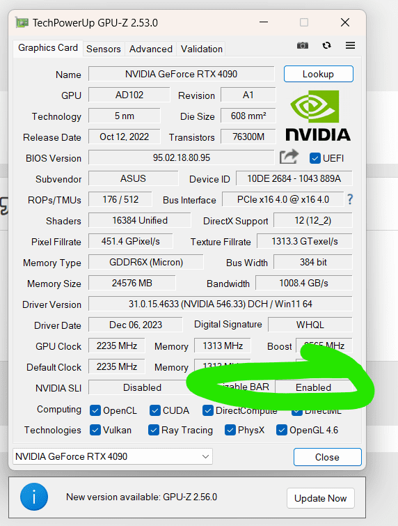

hast du resizable bar aktiviert im bios?
Dann teste das bitte nochmal ohne Riser Card.
Wird gemacht
Zwischen rein gleich mal ne Frage. Was mir eben aufgefallen ist, dass die gpu am Anfang in grün war, jetzt mit Riser in rot. Macht das evtl auch Unterschiede?

Probiers ruhig aus und poste mal ein screen von GPUZ
Karte Solo in den grünen müsste auf 4.0 laufen
Adapter dran in den Grünen müsste auf 4.0 laufen
Adapter in grün läuft aber auf 3.0?
Musst du dann entscheiden. Karte gedreht mit 3.0 Anbindung
oder Adapter raus oder anderes Rieser kabel/adapter kaufen

Du musst für 4.0 x16 immer den ersten nehmen.
hey, @coolup ..tut mir echt leid aber wenn ich das alles selbst wüsste , dann müsste ich euch ja nicht fragen...
also , Karte ist gedreht, lasse jetzt nochmal den Benchmark laufen
Führe mal den test aus da wo das Fragezeichen steht aus. Und sag uns mal ob da 4.0 x16 steht oder nicht.
Habe ich schon, das auf dem Screenshot stand nach dem test da.

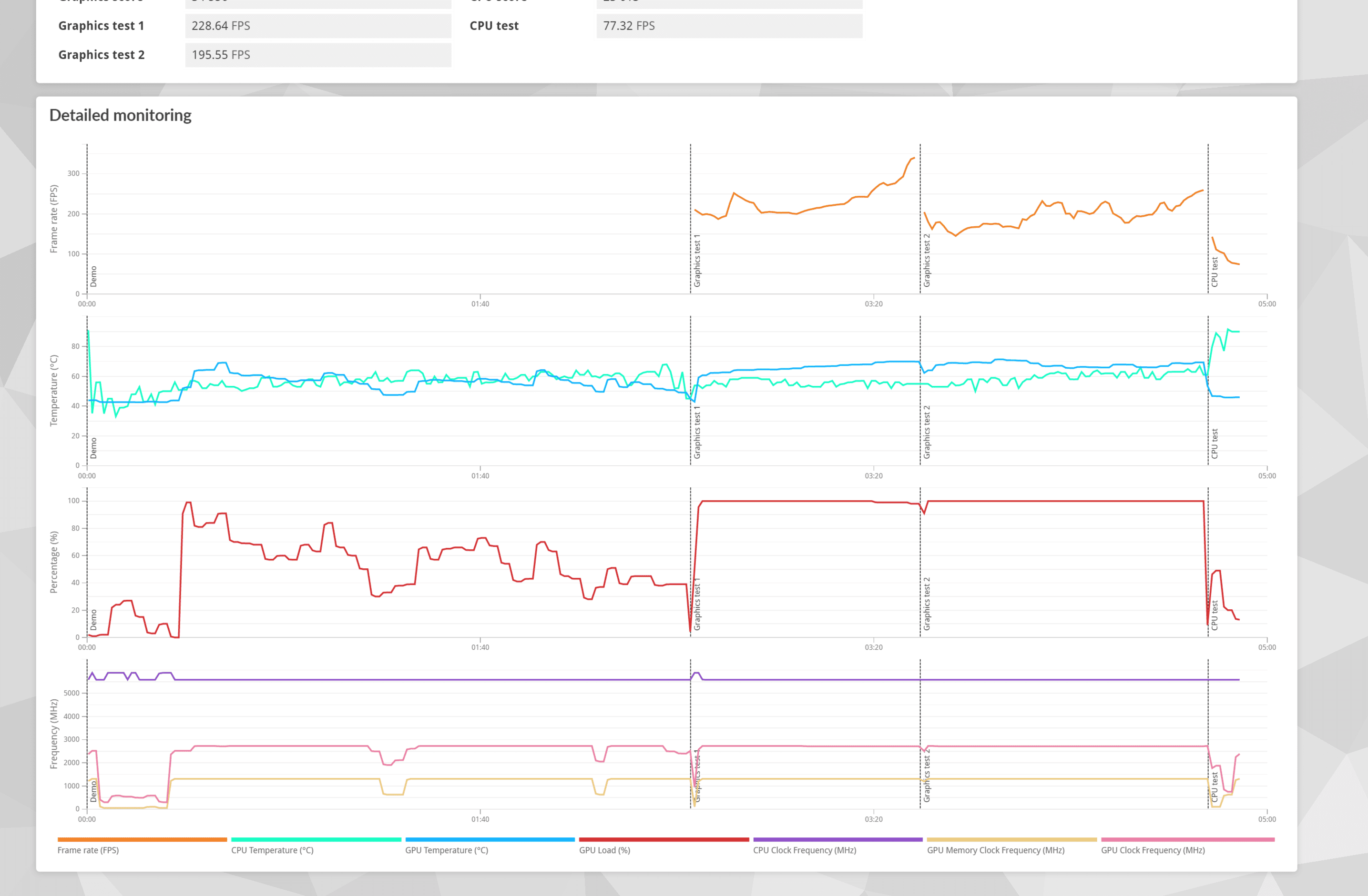

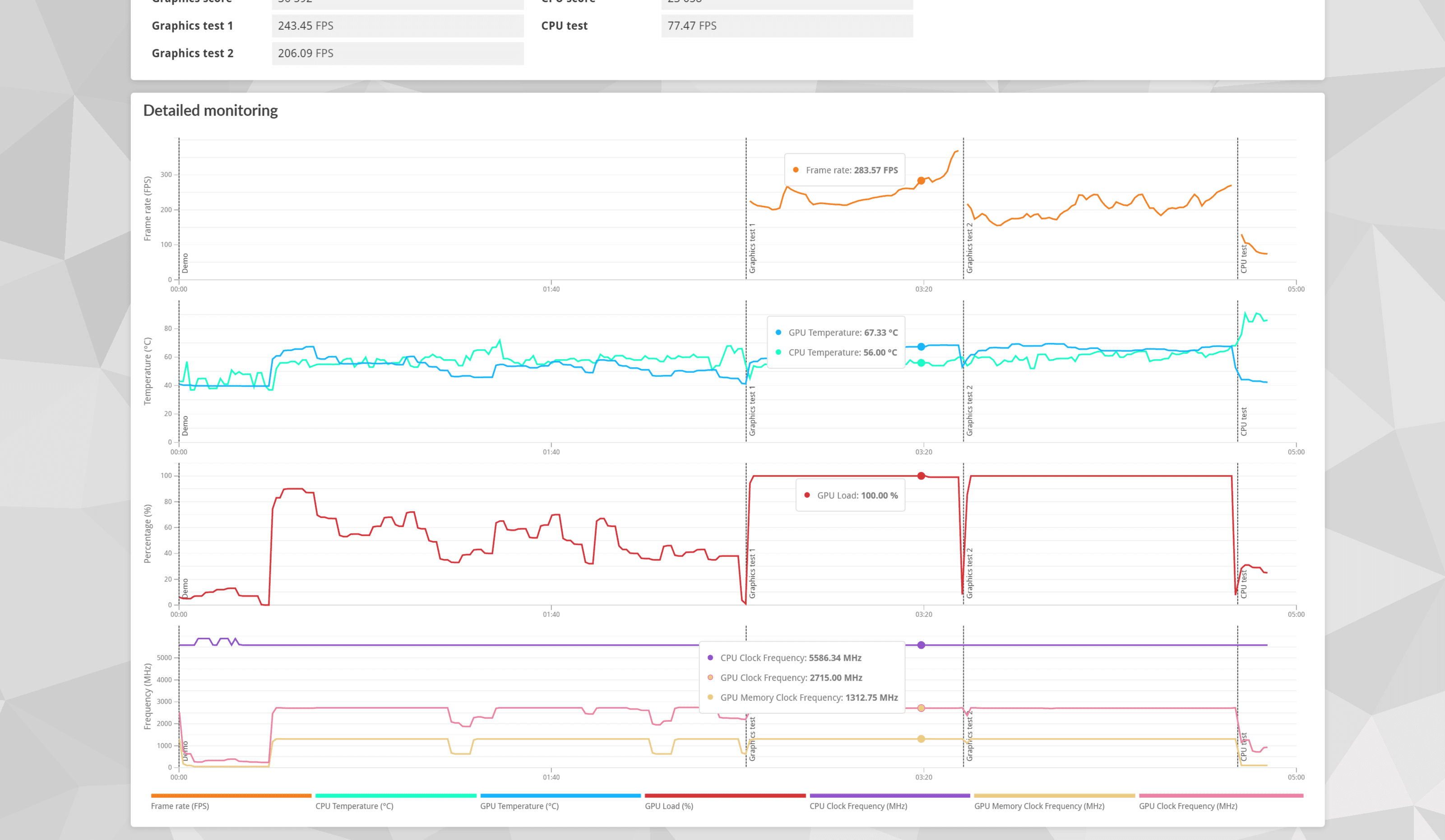

sieht ja schonmal besser aus. das ist jetzt ohne riser? mach noch 2-3 runs hinterher und schau ob das ergebnis dort bleibt. den haken bei demo kannste rausnehmen.
anschließend in game schauen ob sich auch die fps verbessert haben (gpulimit)

wenn der untere slot nicht auf x16 rennt.. kann das schon sein.
wenn ich mich nicht vergucke, dann rennt der untere pcie 4.0 slot nur auf x4 und das wird der grund gewesen sein. deine graka am anschlag, kriegt aber keine daten durch die dünne leitung
ich hoffe das hast du so verbaut. falls das dubaro war, wäre das echt uncool :fresse:
du kannst das riser kabel ja nochmal im obern slot probieren. ich vermute jetzt erstmal den slot als "übeltäter"
passt das riser kabel überhaupt so dass du das den oberen slot stecken kannst?
