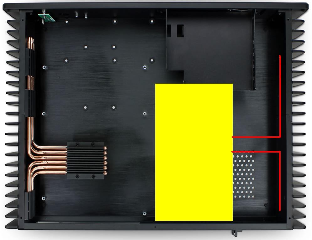

ich denke gerade über einen mini HTPC mit "fetter" GraKa nach. Dabei schwebt mir als Gehäuse ein Streacom FC5 vor und als GraKa etwas in der Größe ATI 6850/70. Die Karte dann über einen Riser waagerecht in das Gehäuse und dann mit Heatpipes (zB BorgFX VGA) an die unbenutzte Gehäuseseite anflanschen.
Dabei stehe ich aber vor zwei Problemen.
  • Schafft es eine Gehäuseseite die Hitze abzuführen?
  • Wie regel ich das mit der Stromversorgung? Eine PicoPSU wird wohl kaum reichen.
Was haltet ihr von der Idee? Die Realisierbarkeit ist wohl eher schlecht.
