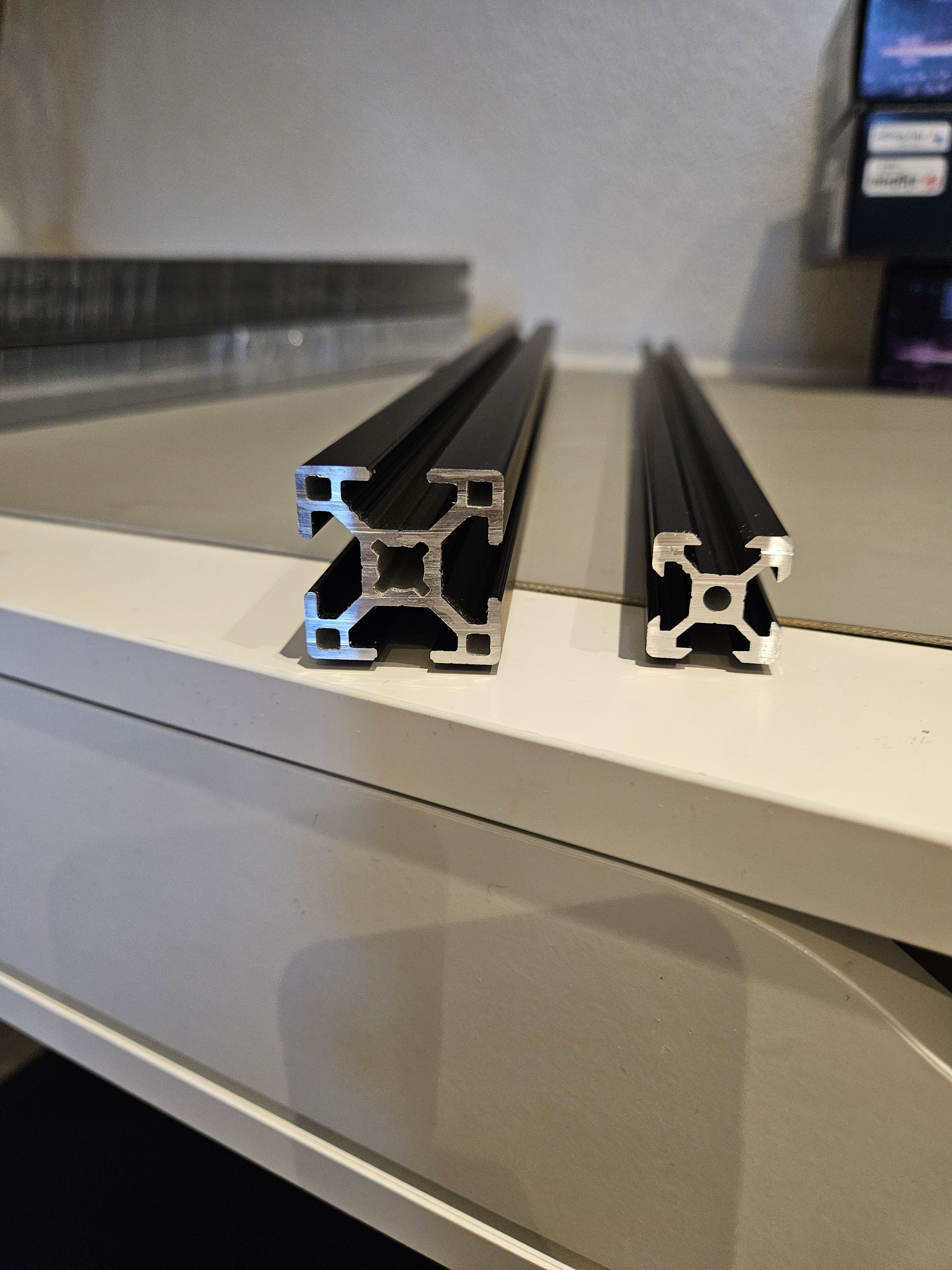

Was man schon mal gegenüber einem Voron sieht ist der doch massive Aufbau (3030 vs 2020)
Ich habe mal beide Profile nebeneinander abgelichtet.

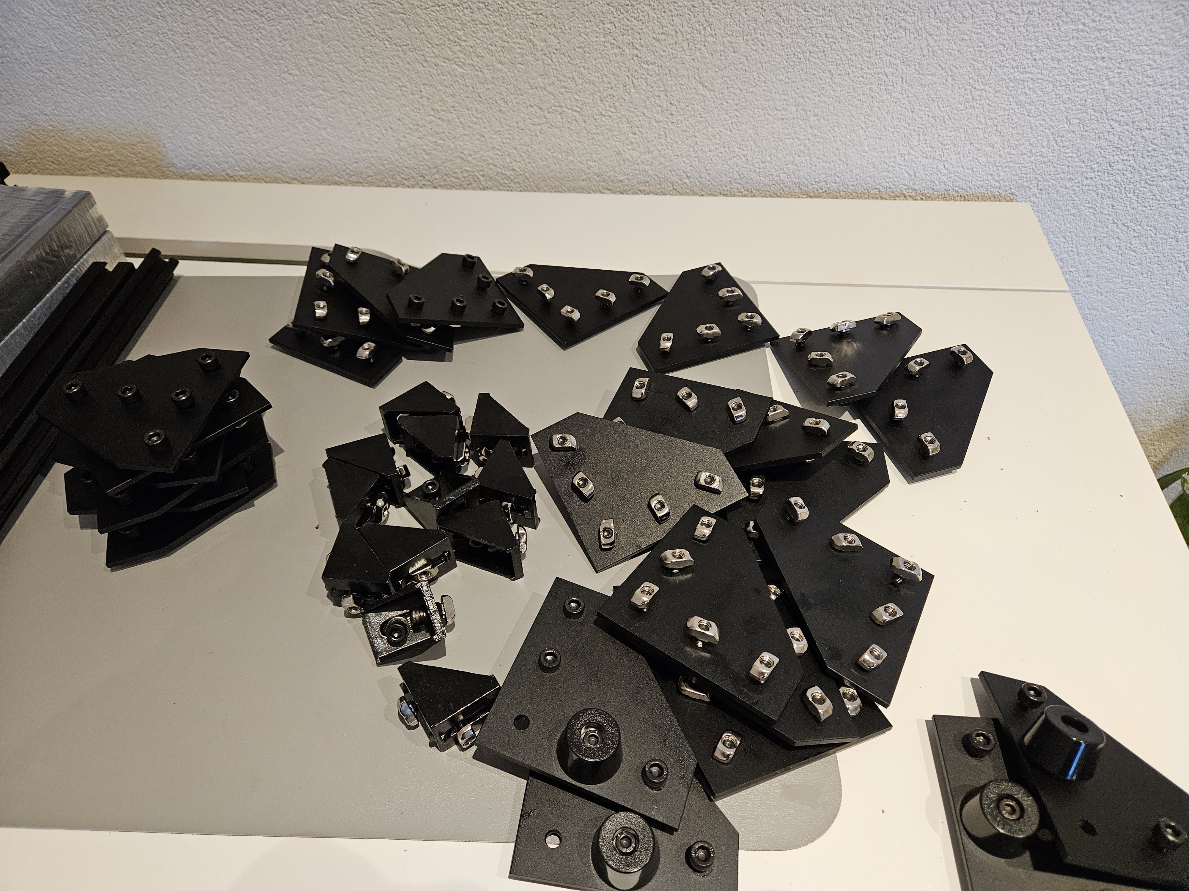

Natürlich habe schon etwas gebaut und schon mal die Verbinder mit M6 Schrauben und passenden 3030 Drop In Nuts versehen:

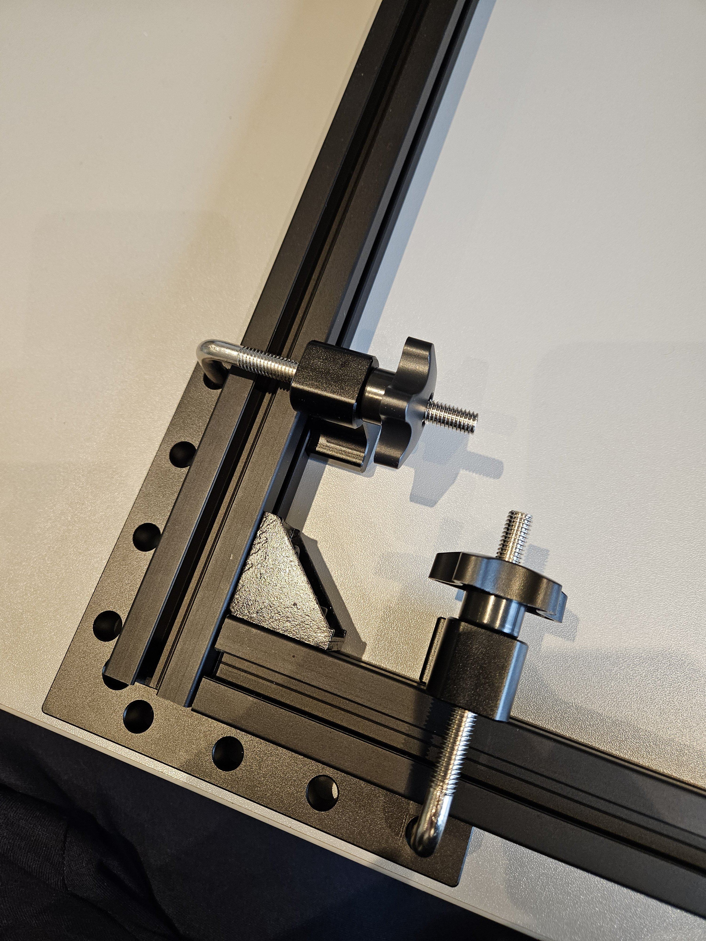

UPDATE 15.1.24

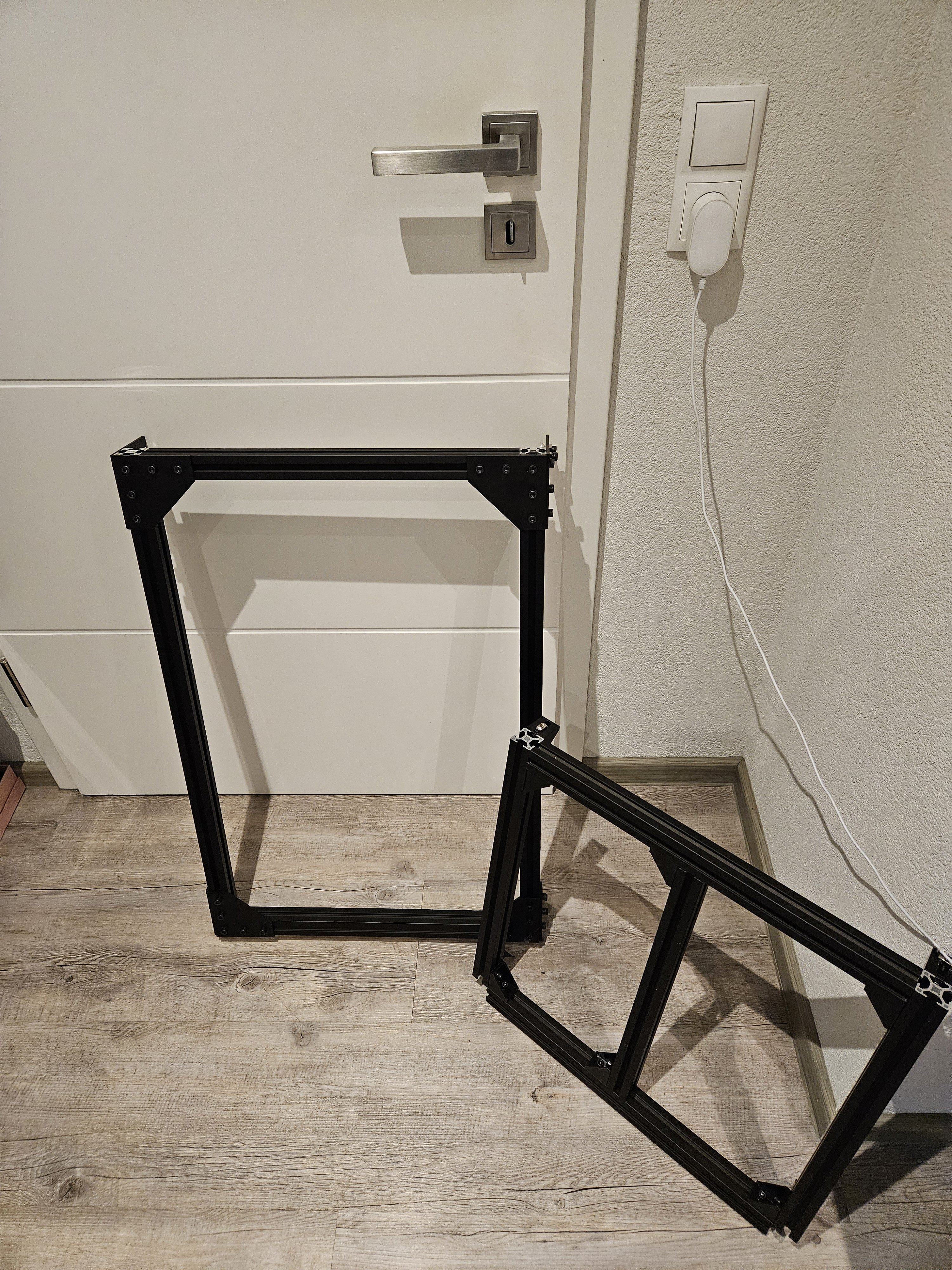

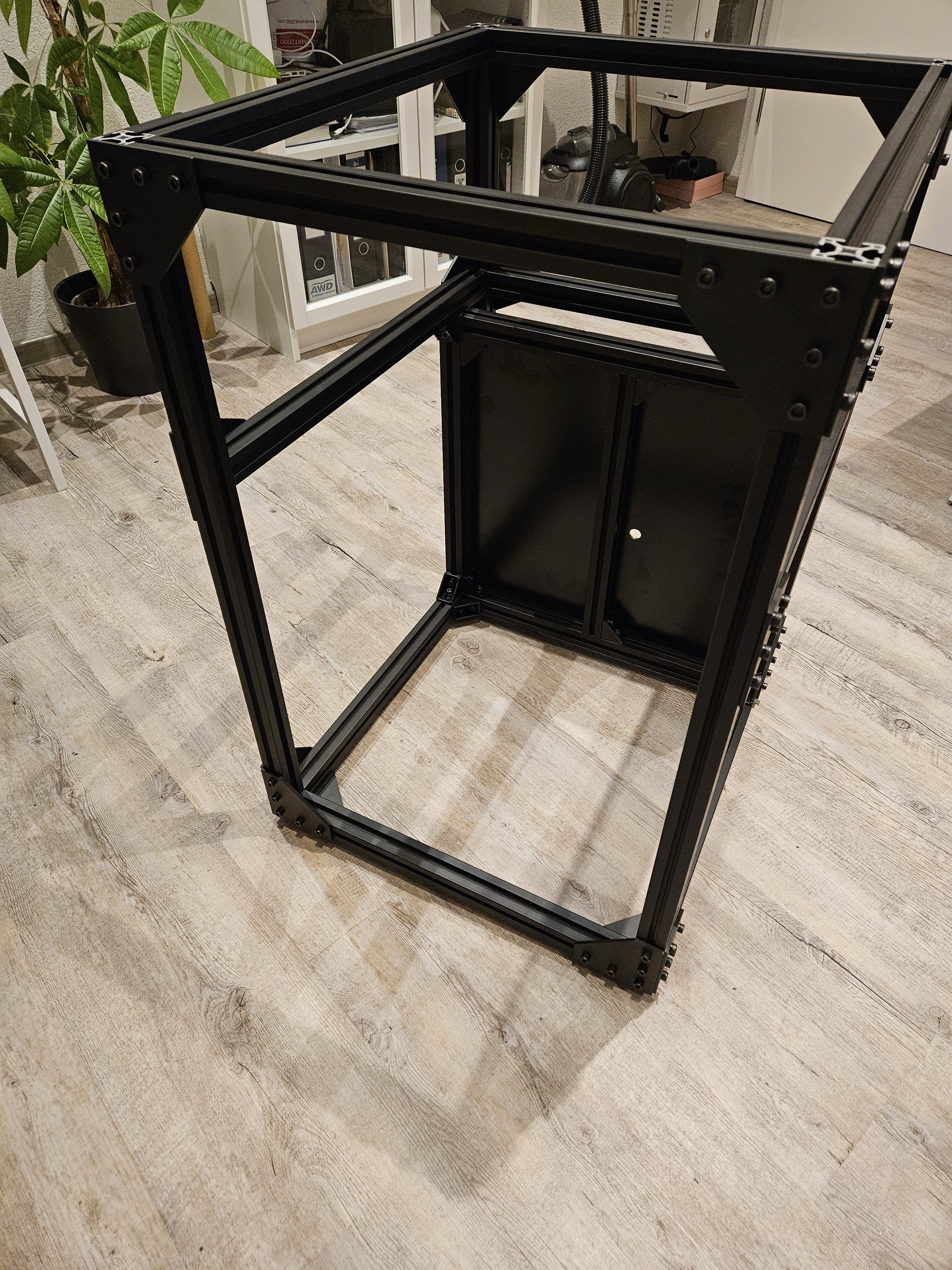

Und der Rahmenbau beginnt !
Habe schon seit Voron Zeiten Winkel die man abklemmen kann, hilft ungemein !
Und das Dign wird groß !
UPDATE 18.1.24
Der Frame ist fertig ! Was ein Panzer, jetzt schon klnapp 80 cm hoch
Jetzt mach mal meinen Voron nicht schlecht :fresse:

Alleine vom Platzbedarf sind die Vorons DEUTLICH effektiver ! Ich mag meine Vorons , nur schwimmen könne se nicht :P
Plan ist Ende Januar damit zu drucken , halt dich ran ;)
Naja mit noch mehr Alu wird die Ratte aber auch trotz dem Namen noch weniger schwimmfähig werden :/
YES, dafür dichte ich den so ab, dass da nix rein läuft :P
Ne im Ernst, dieses mal baue ich einen Tisch für die, schön Massiv
Massiver tisch habe ich jetzt net, aber ich hab noch Arbeitsplatte von Küche über und habe davon was genommen. Und habe mir Wandanker gekauft, die muss ich noch anbringen. Der Tisch geht nun von Wand links bis rechts im Zimmer durch. Wird rechts und links verankert und zwei oder dreimal über die Länge. Unter die Ankerplatten drucke ich dünne unterlagen aus TPU damit da auch ja nix Geräusche macht.

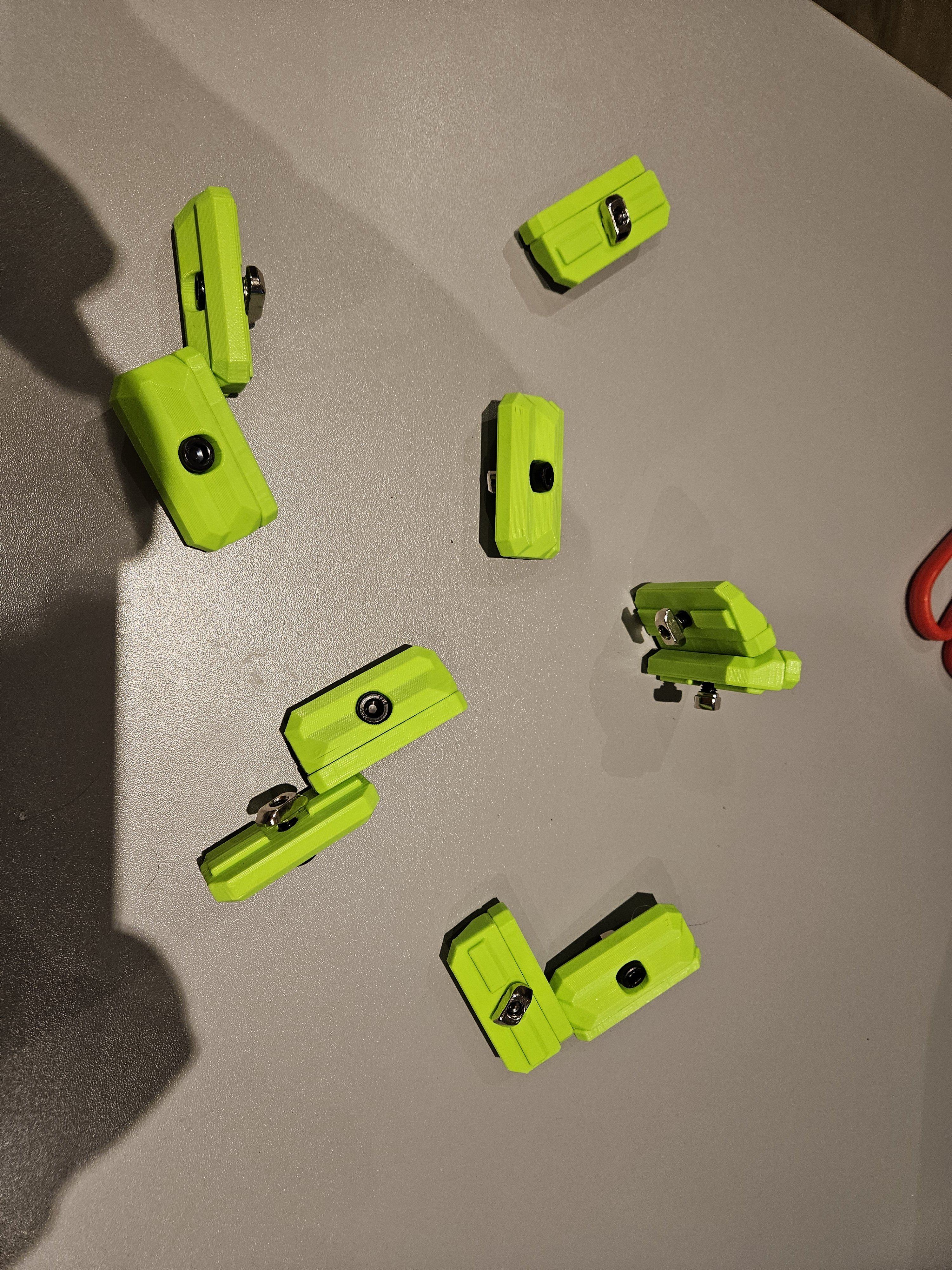

So gestern nicht mehr so viel gemacht.
habe die Druckteile für die Enclosure mit Schrauben, Muttern und Magneten versehen.
Und , oh junge, die Kleckern nicht, die Klotzen: Neodynium 10x4mm Magneten, jeweils zwei. Man kriegt die Teile kaum auseinander
Deshalb kostet dein Bausatz ja auch quasi das doppelte vom Voron und der Drucker ist dabei noch kleiner 😉
Hast du dir Teile selbst gedruckt oder waren die dabei?
Die Farbe sieht sich wie Sunlu Green. Hab ich als Halter für mein RYOBI Zeugs am Skadis(habe mir nur noch nicht mehr Halter fürs skadis gedruckt, kommt aber demnächst).
Wobei...nee wenn ich vergleiche sieht es eher aus wie die RYOBI Farbe. Du weißt net welches Filament die nutzen oder?
Hätte ich das vorher gewusst, das es sowas gibt 😢
