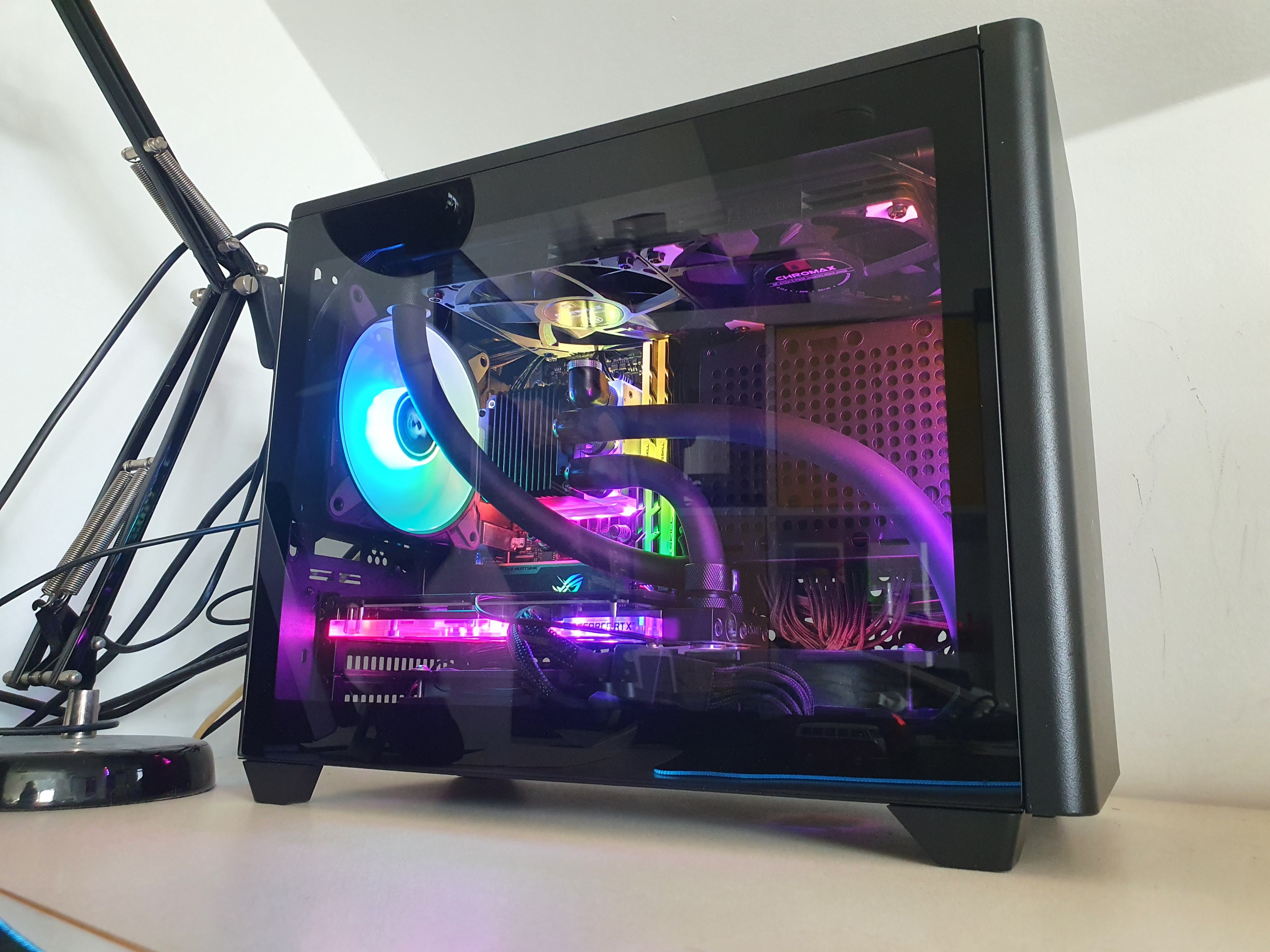

Default AIO Build Cooler Master NR200P MAX (5900x, Nvidia RTX 3080 Ti, ASUS X570)
Moin Zusammen,
Ich habe mir mal ne 3080 mit nem Alphacool Wasserkühler gegönnt. Leider ist der Wasserkühler inkompatibel mit meinem Motherboard.
Das Board ist wiederum das einzige, welches ich für den Dualrad-Mod für mein NR200P nutzen konnte (ich berichtete).
Jetzt werde ich mich wohl leider etwas vergrößern müssen (ich schiele auf das O11 Mini).
Ich hätte dann das NR200P abzugeben, gerne mit B550i Strix, SF600 Platinum, dem Barrow Block, 2 Radiatoten und 4 Slim Lüftern.
Hätte da ggf. Jemand Interesse dran? Ich fand das Teil eigentlich genial und bin tatsächlich echt traurig, dass ich es nicht weiter nutzen kann. Würde mich daher freuen, wenn es in der Form "weiterleben" könnte.
Hier nochmal ein Bild von meinem Build.

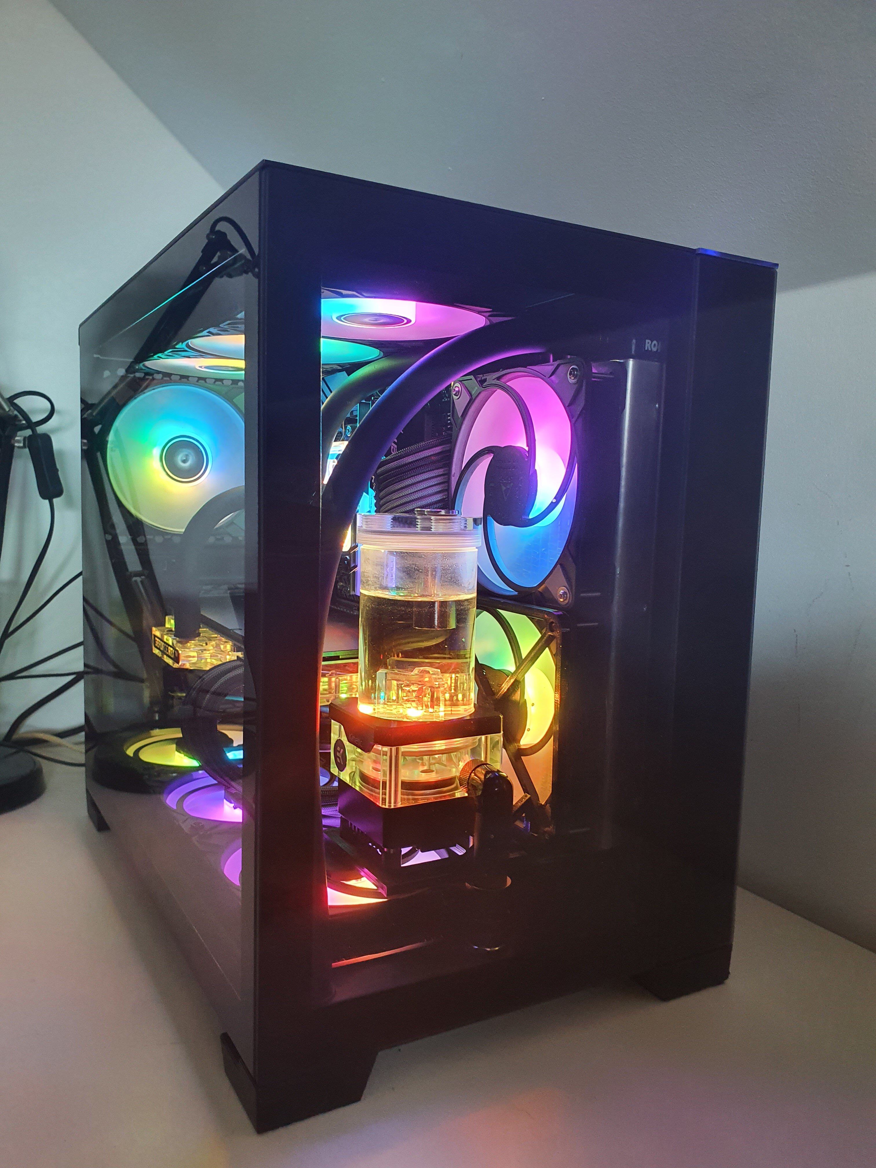

Sodele, mein NR200P-Dual-Radiator-Mod ist jetzt Geschichte und wird im Marktplatz zum Verkauf angeboten.
Ich habe mich jetzt minimal vergrößert, es ist ein O11 Dynamic Mini geworden :)
Da passt die 3080 wunderbar rein und die Wassertemperaturen sind deutlich entspannter, wobei jetzt unten ein 360er Slim und hinten ein dicker 240er Radiator verbaut sind.

Also im Vergleich zum NR200P schon ein Mocken für auf den Tisch 😂 Habe mir das Mini auch schon angeschaut aber da ich wegen dem höhenverstellbaren Tisch den Rechner auf den Tisch stellen möchte, ist natürlich ein möglichst kleines Gehäuse von Vorteil.
Aber ja, manche stellen auch einen Full Tower drauf. 🙈
Jo, im direkten Vergleich ist das Teil schon um einiges größer. Ich kann ja nachher mal das Silentbade 600 daneben stellen ;)
Am liebsten hätte ich sogar was in der Grösse eines DAN A4. Wenn ich eine Founders 3080 erwischt hätte, hätte ich mir auch ein DAN A4 zugelegt. Aber auch wenn ich dann an die zukünftigen 400 bis 500 Watt Grafikkarten denke… wird dann nicht einfach diese einigermassen leise zu kühlen.
Mora löst alles 😅
Ein Mora braucht auch seinen Platz 😉

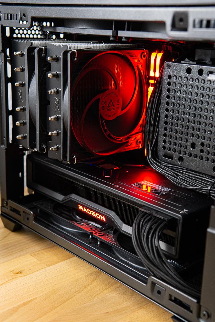

Nachdem bei Hardware kurzzeitig "gute" Preise möglich waren (2x16GB 3200mHz Crucial Ballistix für 98€ und der 5800X für knapp 340€) hab ich zugeschlagen und meine finale Ausbaustufe
abgeschlossen:
5800X
6900 XT AMD
Strix B550i
Corsair SF750
Scythe Fuma mit Noctua Chromax Lüftern
Oben 2 Noctua Chromax 15mm
Unten 2 Noctua Chromax 15mm

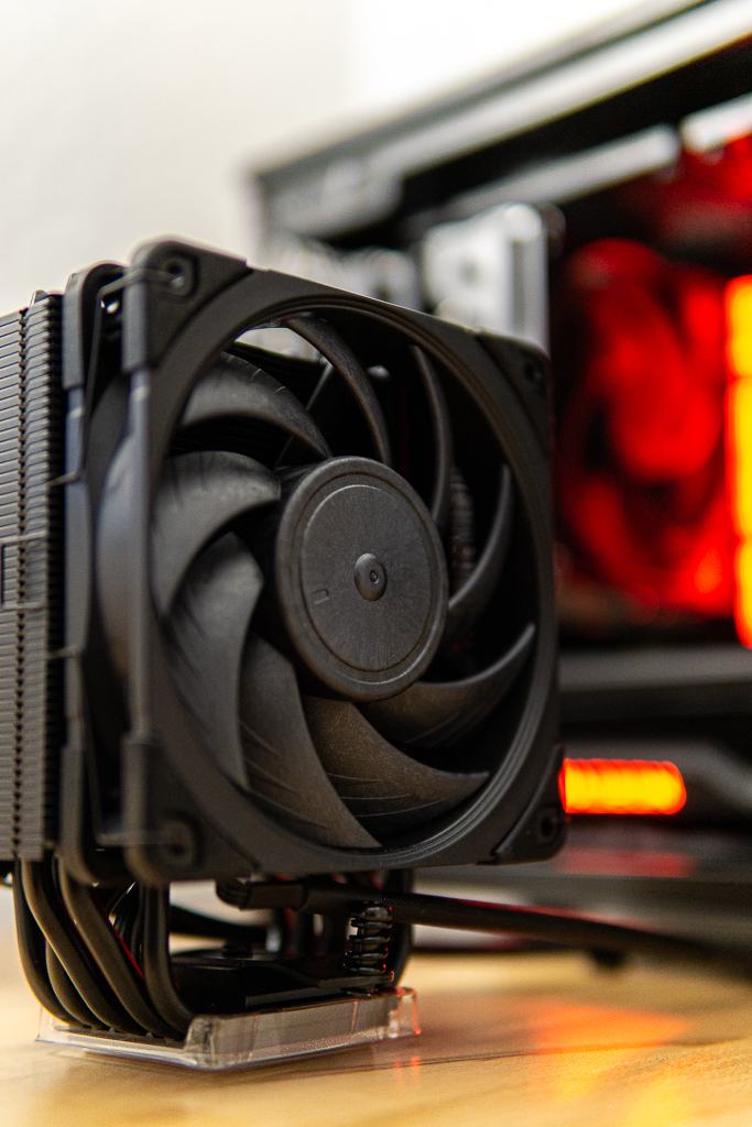

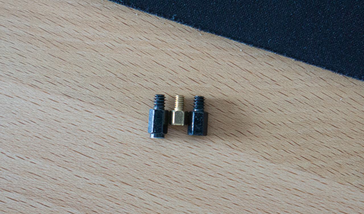

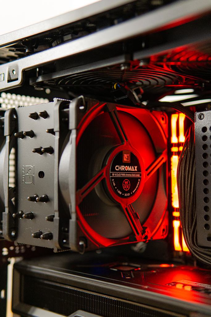

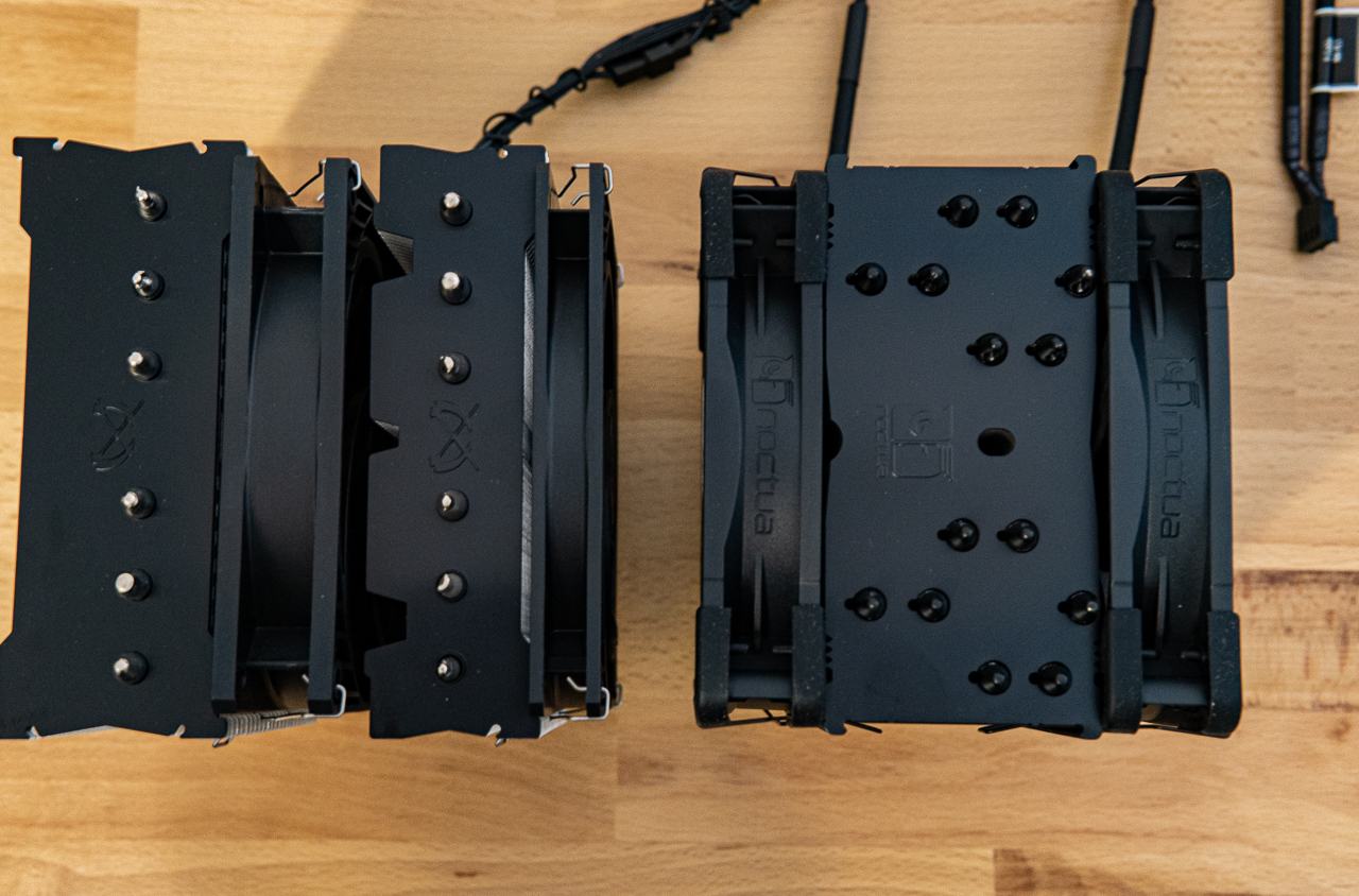

Kleines "kosmetisches" Update bei mir 8-)
Wollte schon die ganze Zeit den Noctua U12A - da dieser in Chromax.Black endlich rausgekommen ist, hab ich mir diesen "zu Weihnachten" dann mal gegönnt.

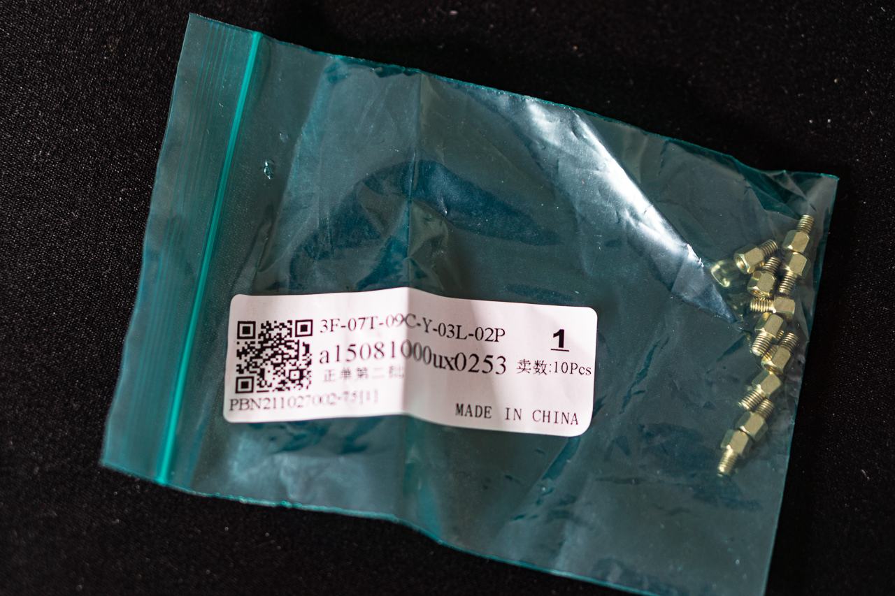

Damit der Kühler aber mit dem TG Panel passt braucht man andere Mainboard-Abstandshalter:
ebay: Spacer
Im Vergleich zu den originalen:
Nebenbei - macht mal öfter "unten rum sauber" o_O

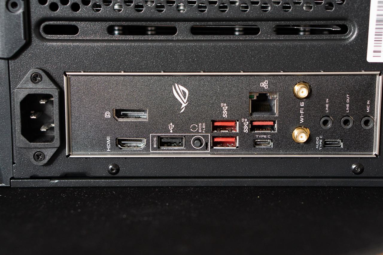

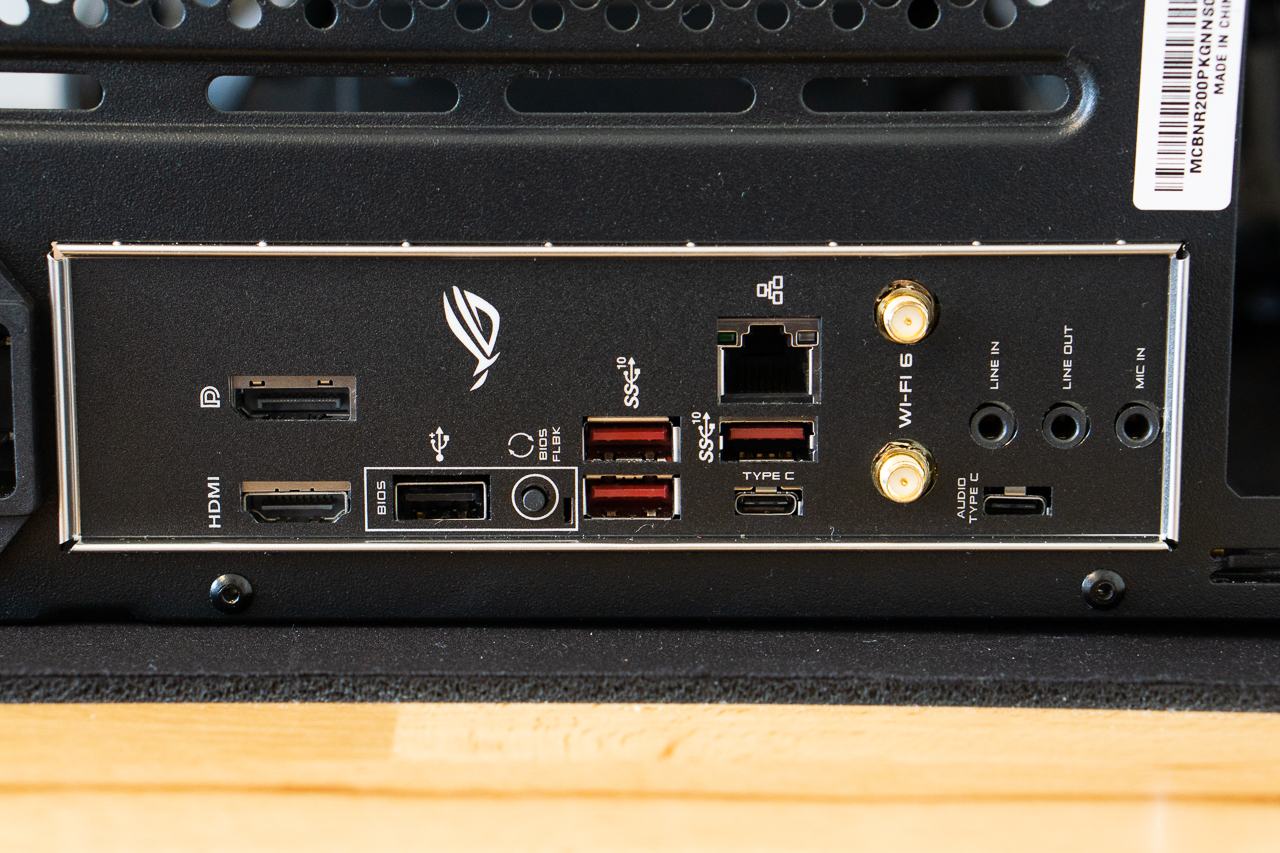

Bevor Fragen aufkommen ob ich das I/O Shield noch "danach" nutzen kann - meiner Meinung nach JA!
Vorher:
Nachher:
(Man sieht den Unterschied am meisten beim Audio Type C Anschluss)
Das gute Stück:

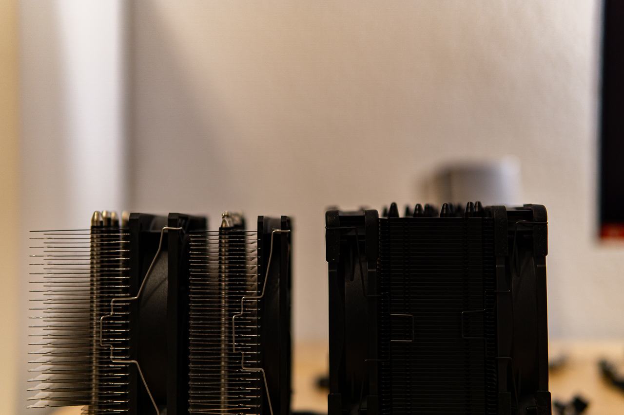

Vergleich der Beiden - finde der Fuma 2 sieht nach mehr "Masse" und somit auch eigentlich potenter aus...
Hier sieht man, dass der Noctua Kühler 1-2mm Höher ist und somit ohne andere Abstandshalter nicht mit dem TG Panel passt:

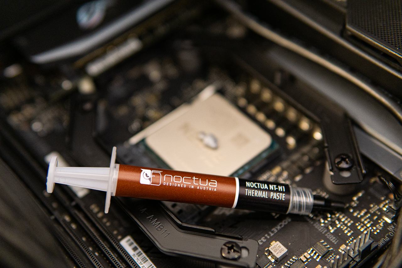

So - Noctuas beigelegte Paste mal drauf...

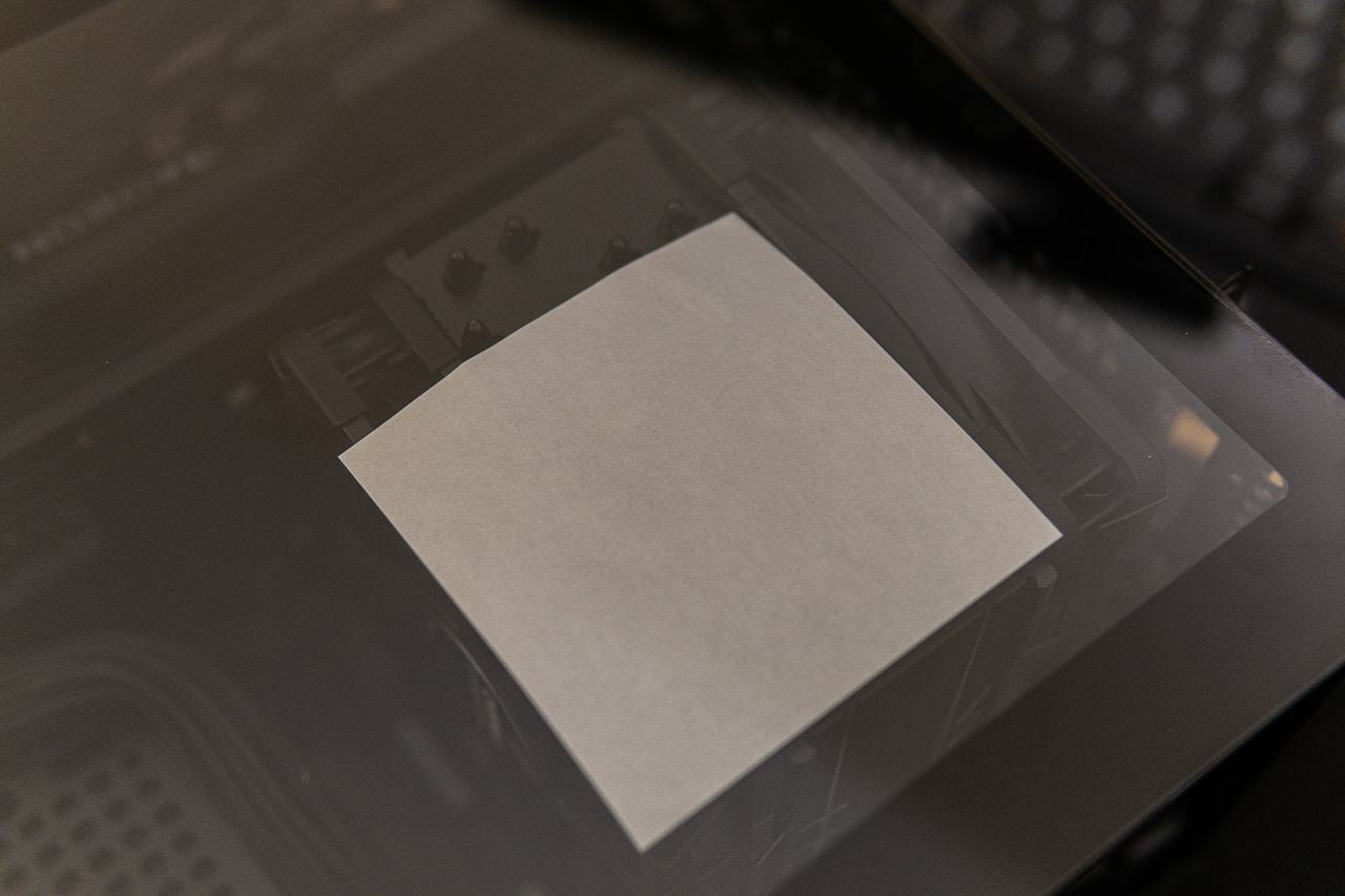

Und Kühler montieren. TG Panel drauf und gucken ob "Luft" zwischen Heatpipe-Spitzen und dem TG Panel gibt:
Also mit dem Blatt Papier konnte ich ohne Probleme dazwischen kommen!
Vorher:
Nachher:
Ich habe den Kühler nur getauscht weil ich den Noctua haben wollte. Hatte vorher keine Probleme mit meinem AMD Ryzen 5 5600X und habe es jetzt auch nicht ;-)

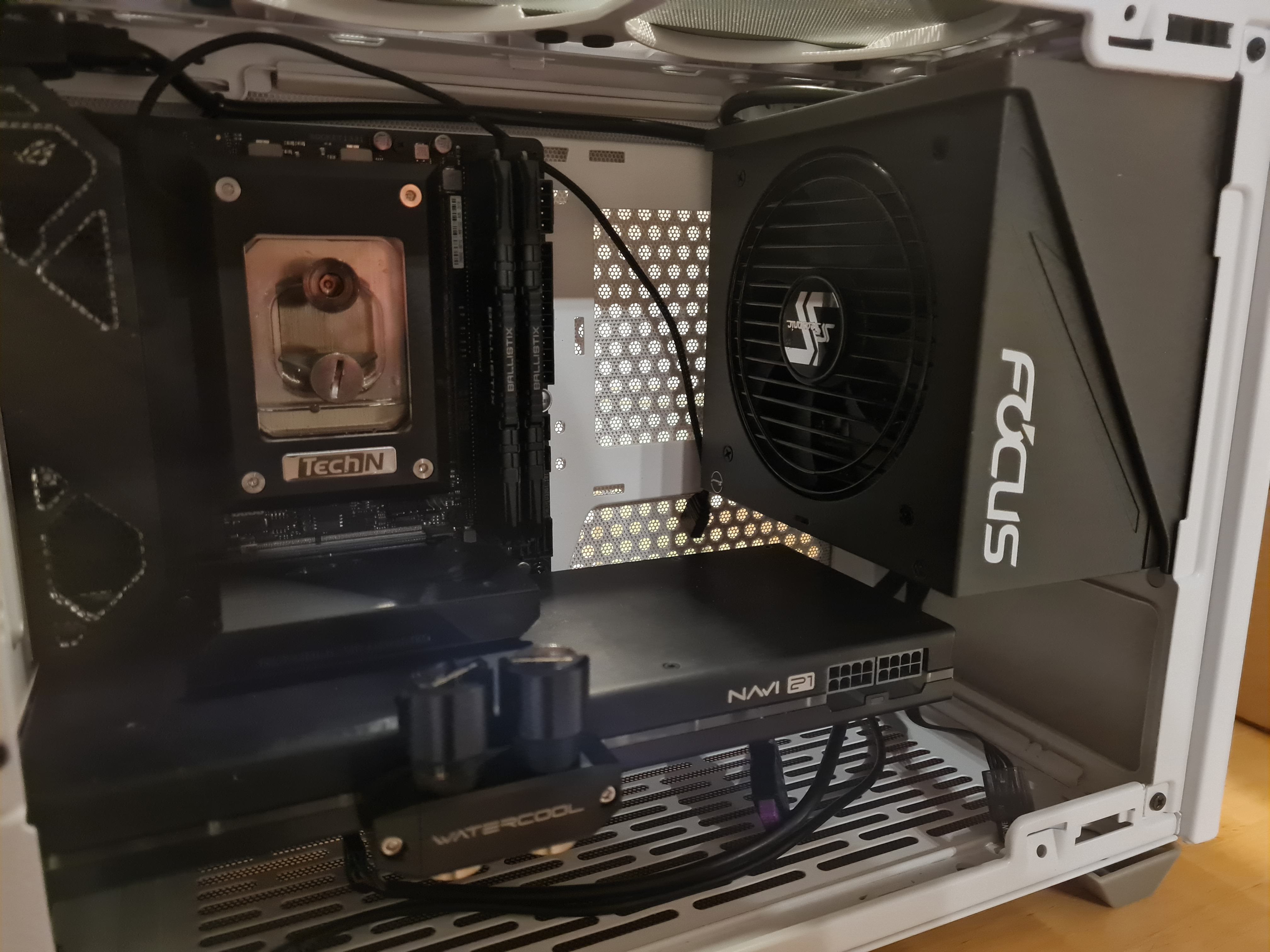

Ich habe kürzlich das 200P in weiß relativ günstig hier im Forum erstanden,
mein Vorhaben : weg vom Boliden (O11 Dynamic XL) hin zum kleinen und tragbaren Kasten .
Da es mein erstes MiniITX Case ist, wusste ich nicht so wirklich was mich erwartet und ich habe
versucht vorab schon mal einige Komponenten zu tauschen.
Glücklicherweise stehe ich mit @Maendro in Kontakt und habe nach langem hin und her
das Crosshair VIII Impact von ihm gekauft und mein X570 Strix-E im MP verkauft.
Ich wollte so wenige Komponenten wie möglich tauschen und habe mir
vorab schon mal 2 Halterungen für ein ATX Netzteil passend für das NR200P gedruckt...
Ergebnis :
Die Halterungen unterscheiden sich einfach nur in der Montagehöhe, passendes Lochbild ist am Gehöuse vorhanden.
Eingebaut mit einem Seasonic GX850W sieht das ganze dann so aus :
Eigentlich genau so wie ich es wollte,
Platz für die Kabel am NT war genug vorhanden, hätte alles so gepasst wie ich wollte :)

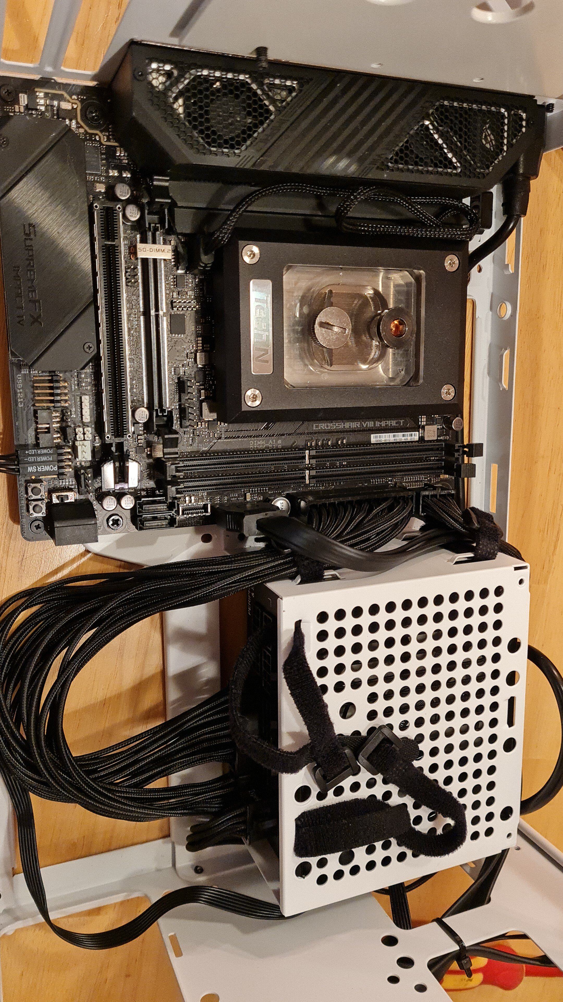

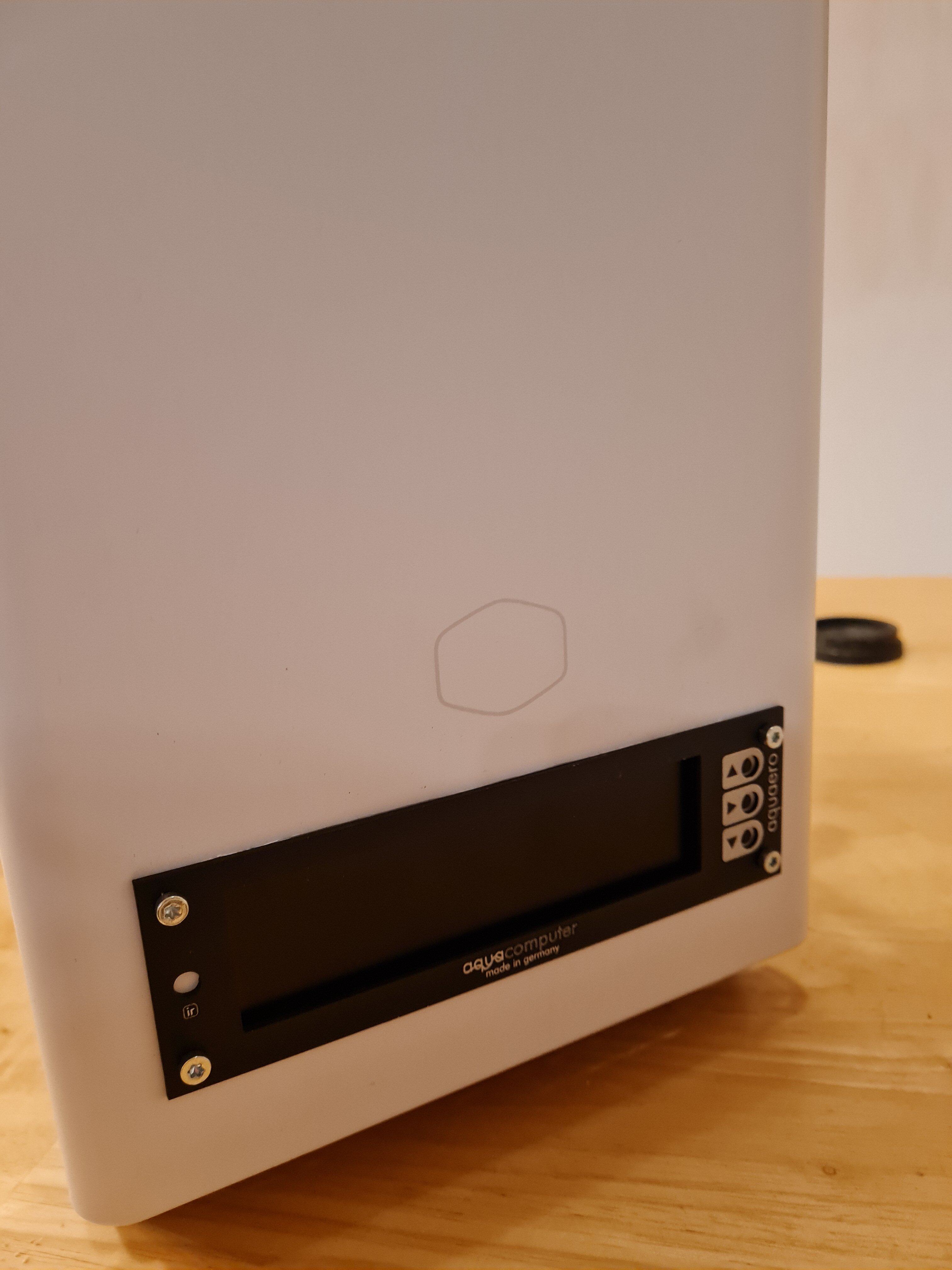

Aaaaaaaber ... dann fiel mir ein, ich muss meinen Aquaero ja auch noch irgendwo unterbringen und
extern an den MoRa wollte ich nicht.
Klar, hätte auch ohne Probleme zwischen Mainboard und NT gepasst, ich hatte schon ne kleine Adapterplatte gemacht
und weiß lackiert.. Tja, was soll ich sagen, das wurde es dann doch nicht :d
Am nächsten Morgen auf der Arbeit hab ich meinen Schreibtisch mal etwas aufgeräumt und mir ist ein Aquaero5 Pro (mit Display),
den ich vor einiger Zeit mal im MP geschossen hatte in die Hände gefallen...
Jetzt hatte ich endlich mal Verwendung für das Display :d
Das Display passt auch ohne weiteres auf den Aquaero6, so hab ich kurzer Hand mal die Front des Geäuses auf die Fräsmaschine geworfen und
einen Ausschnitt samt Bohrbild für das Teil reingezimmert.
Da das ganze eber wirklich sehr eng geworden wäre und man kaum noch Zugang zu Aquaero hätte,
hab ich mich gegen das ATX Netzteil entschieden und mir ein SF750 geholt.
eingebaut sieht das ganze nun so aus:

Gibt es einen Grund, warum du da selbst eine Alu-Platte an der Gehäuserückseite angebracht hast? Sollte das nicht auch an der Stelle mit einer PCI-Slot-Durchführung gehen?
Oder einfach aus Bastellust?
@HighGrow22 Schönes Teil(y)
2 Gründe :
  • ich hatte keine intakte Durchführung mehr da
  • es kommt auch noch ein eine 8-Pin Buchse und Kabel für die Stromversorgung der Pumpe und der Lüfter an beiden MoRas rein, da möchte ich nicht ins Gehäuse bohren
sowas hier mit entsprechenden Buchsen am MoRa und in der Platte ..
