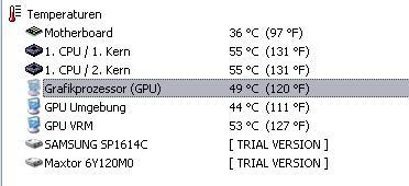

wieso zeigt der bei mir nur eine temp an,
sollte der nicht die oberflächen temp und die core temp anzeigen oder habe ich da was falsch verstanden
