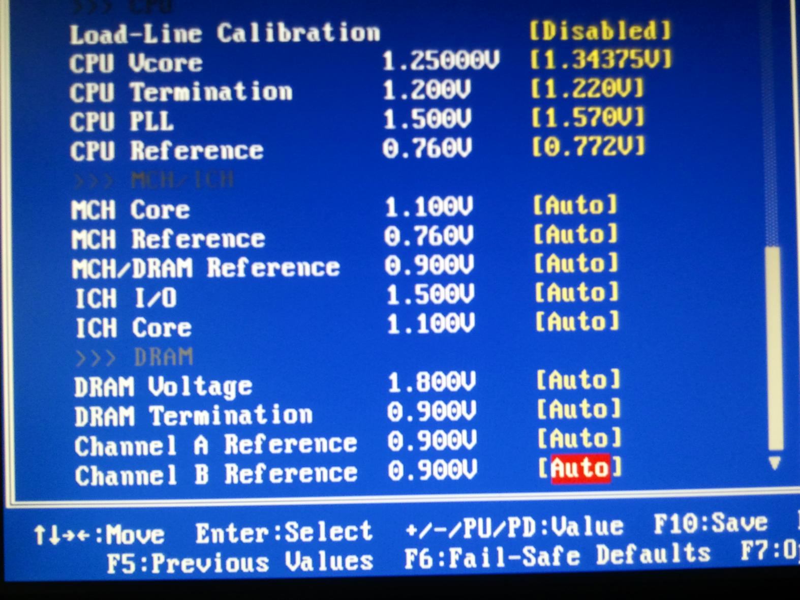

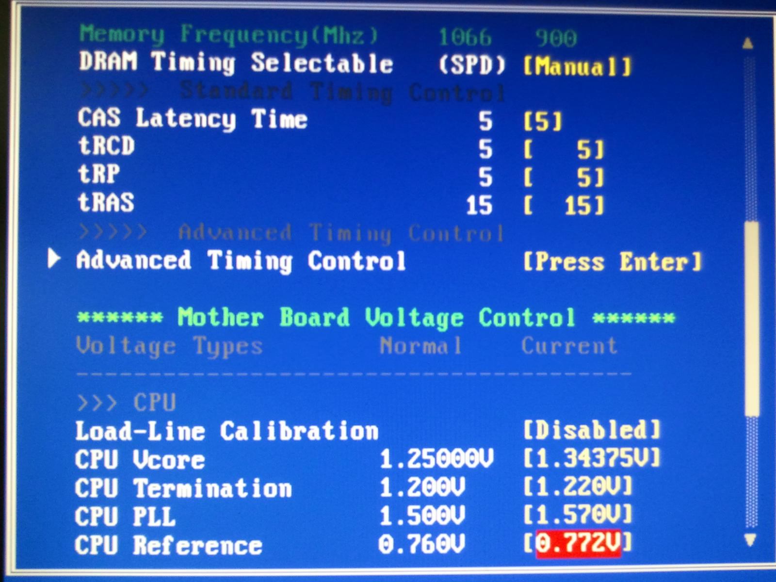

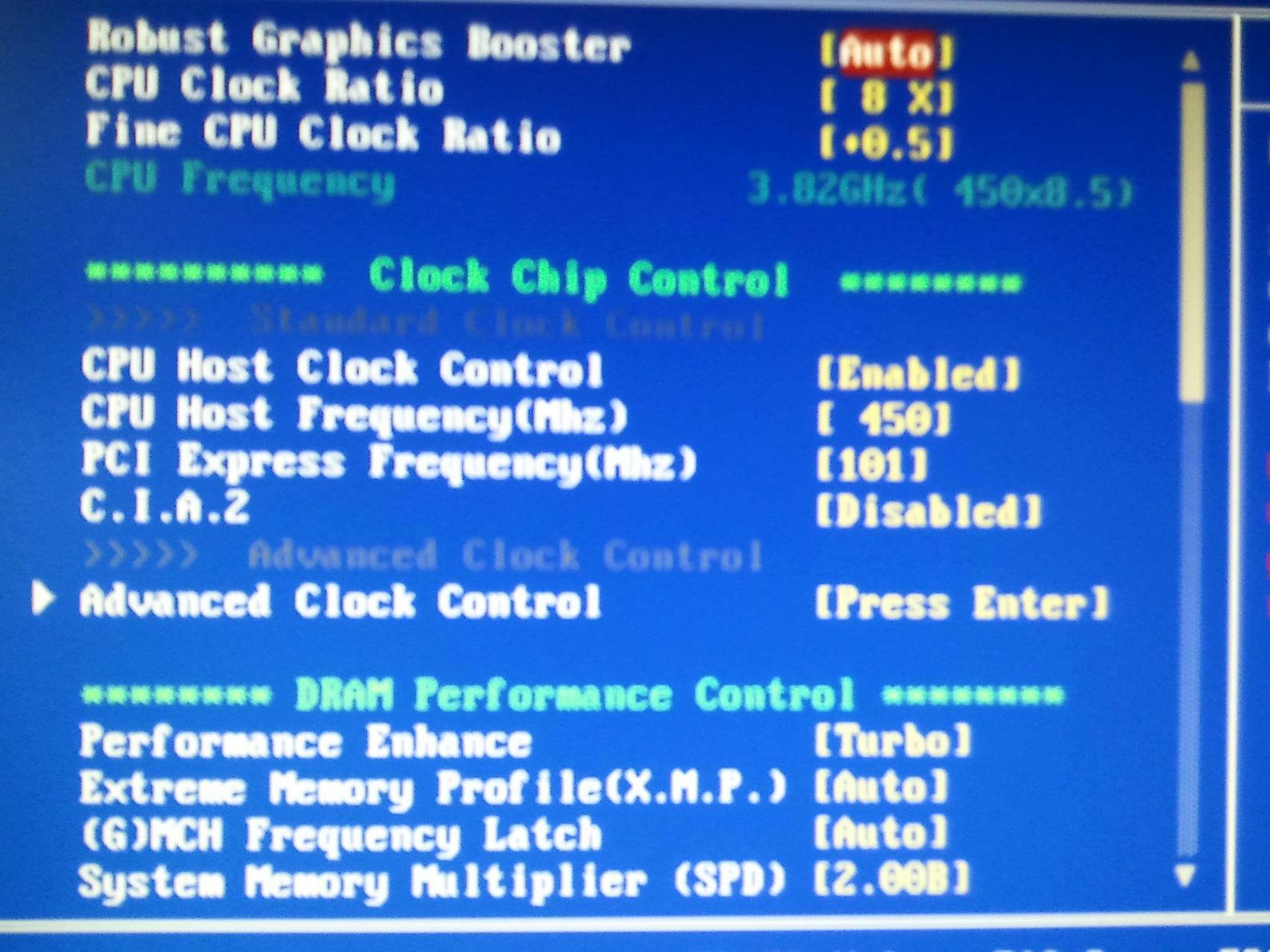

Soa,
hab das nun mal testen wollen mit dem OC. Aber iwie will mich mein Rechner das nicht machen lassen. Stelle ich den FSB hoch (passe dabei vorher PCI und Ram an und stelle auch Performance Enhance auf Standard statt Turbo) dann bootet der Rechner nachm Save wieder hoch bis die CPU samt Timings angezeigt wird (bevor das Bios die Platten listet) ABER anstatt dort weiter zu machen geht er wieder aus (piepst wieder) und hat danach wieder die alten Settings (FSB).
Vcore hatte ich auf 1.275.
Hast du den FSB direkt hochgeschraubt auf dein Wunschniveau oder macht er das direkt bei den ersten 10 Mhz?
Welche VID hat die CPU?
VID ist die Standard Startspannung der CPU sprich die VCore standard die von Intel jeder CPU beigegeben wird ;)
schonmal nebenbei vielleicht ist da schon was dabei ;) Ist zwar das DS3L.. aber vielleicht liegts am Mem Multi .. Speedstep würde ich persönlich anlassen und erst wenn nichts anderes hilft testen obs hilft ;)
Gigabyte GA-P35-DS3L Thread - Overclock.net - Overclocking.net
Standard Vcore war 1.225 wenn ich mich nicht irre. Ich schau mir den Link mal an, danke ;)

Hey,
Ich will meinen Q9550 auf 4GHz bringen, nur ab 3,9GHz hängt sich Prime auf oder Core 1 failed.
Wollt fragen ob einer was weiß was da los sein könnte.
Ich glaub das beim RAM irgendwas falsch ist.
Daten:
RAM: Corsair XMS2 8500 CL5-5-5-15 (DDR2-1066)
müssten die sein: Corsair XMS2 DIMM Kit 4GB PC2-8500U CL5-5-5-15 (DDR2-1066) (TWIN2X4096-8500C5) | Preisvergleich : Preisvergleich auf PC Games Hardware Online powered by Geizhals
MB: EP45-UD3R
das:GIGABYTE - Motherboard - Socket 775 - GA-EP45-UD3R (rev. 1.1)
Netzteil: Enermax Pro82+ 525W
das:ENERMAX.DE - Pro82+
Kühlung: Noctua NH-D14
der:Prozessorkühler NOCTUA NH-D14
PS: Beim erstem Foto das Turbo ist auf bereits auf Normal.
