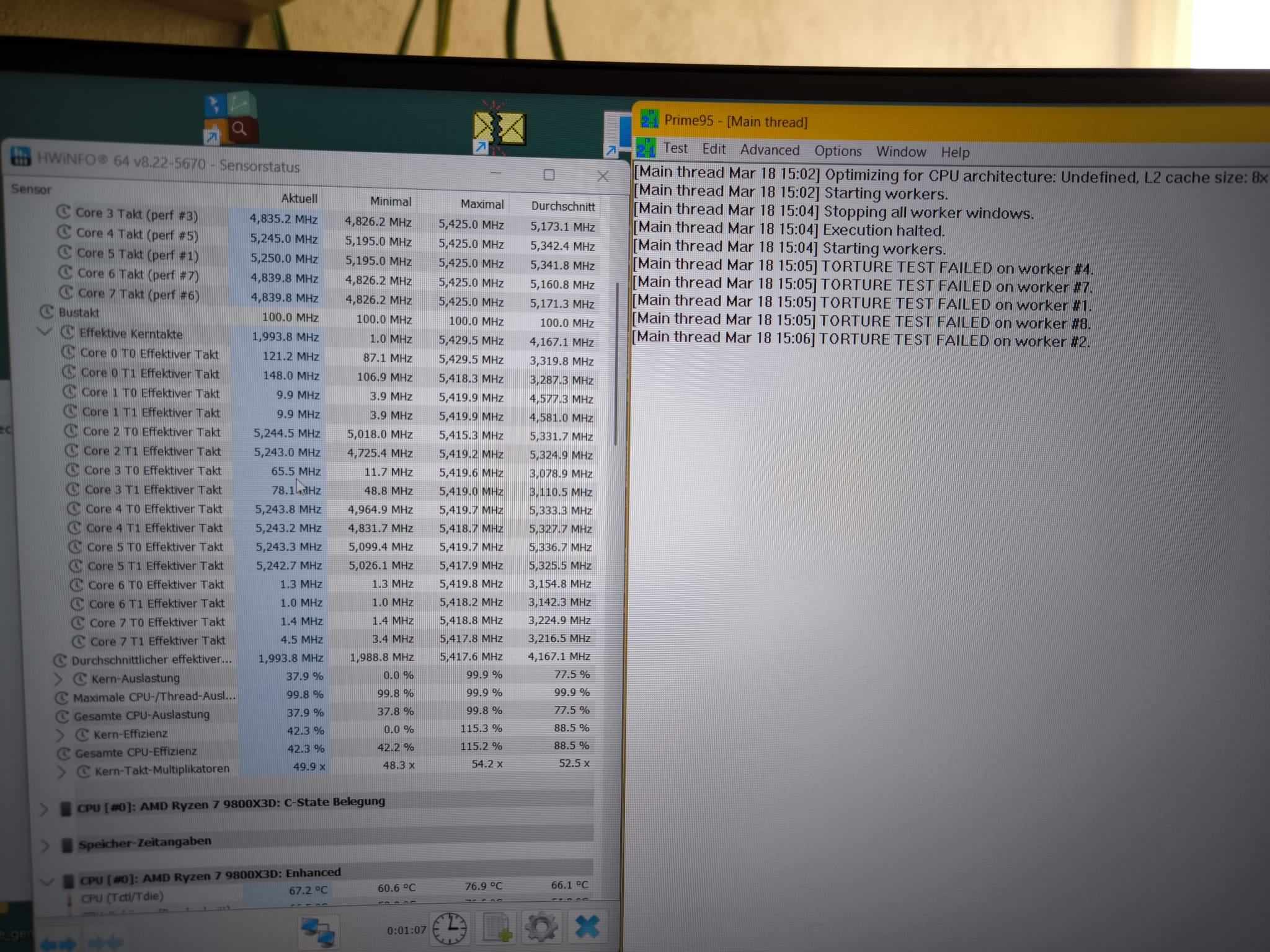

CoreCycler - Tool zum Testen der Curve Optimizer Einstellungen
Also an der CoreCycler Version liegt es nicht, Error auch mit 0.9.6.2

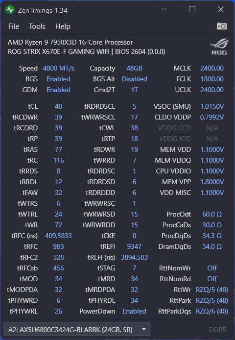

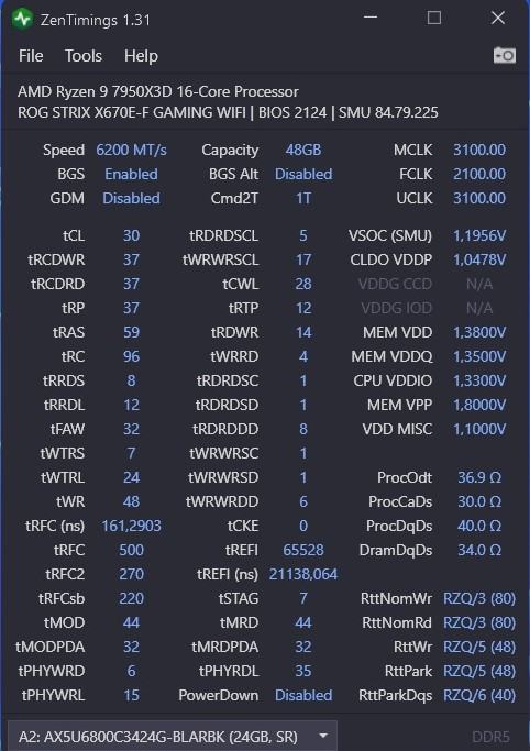

Ram hatte ich schonmal durch, sowohl im
4800:
6200
Hier die SP Werte

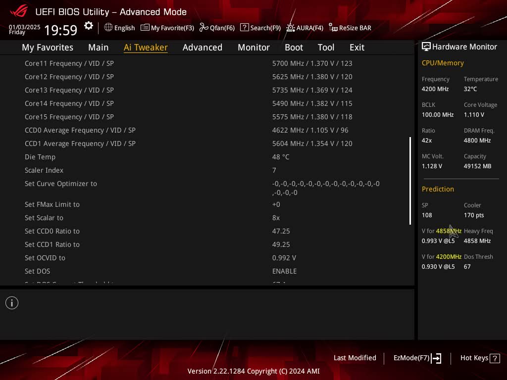

tja dann teste ich mal ausführlicher in " +5 " Richtung und aufwärts, hab dann wohl Pech mit der CPU
Update:
Fokus auf Kern 9 und 13 gelegt
Kern 9 auf +8
Kern 13 auf +5 - läuft seit ca 45min stabil mit allen Settings die ich habe (PBO CO Werte der anderen Kerne und 6200er CL30 RAM Profil s.o.)
Hab einfach zur Sicherheit nochmal Sitz der RamSticks und Anpressdruck des CPU Kühlers gecheckt.
Ich kann ja nach und nach mal sehen wie weit ich in Richtung 0 korrigieren kann.
Ansonsten wie gesagt hab ihc echt ne Niete als CPU. Zum Glück merk ich im Gaming nichts davon (overall ja eigentlich auch nicht)

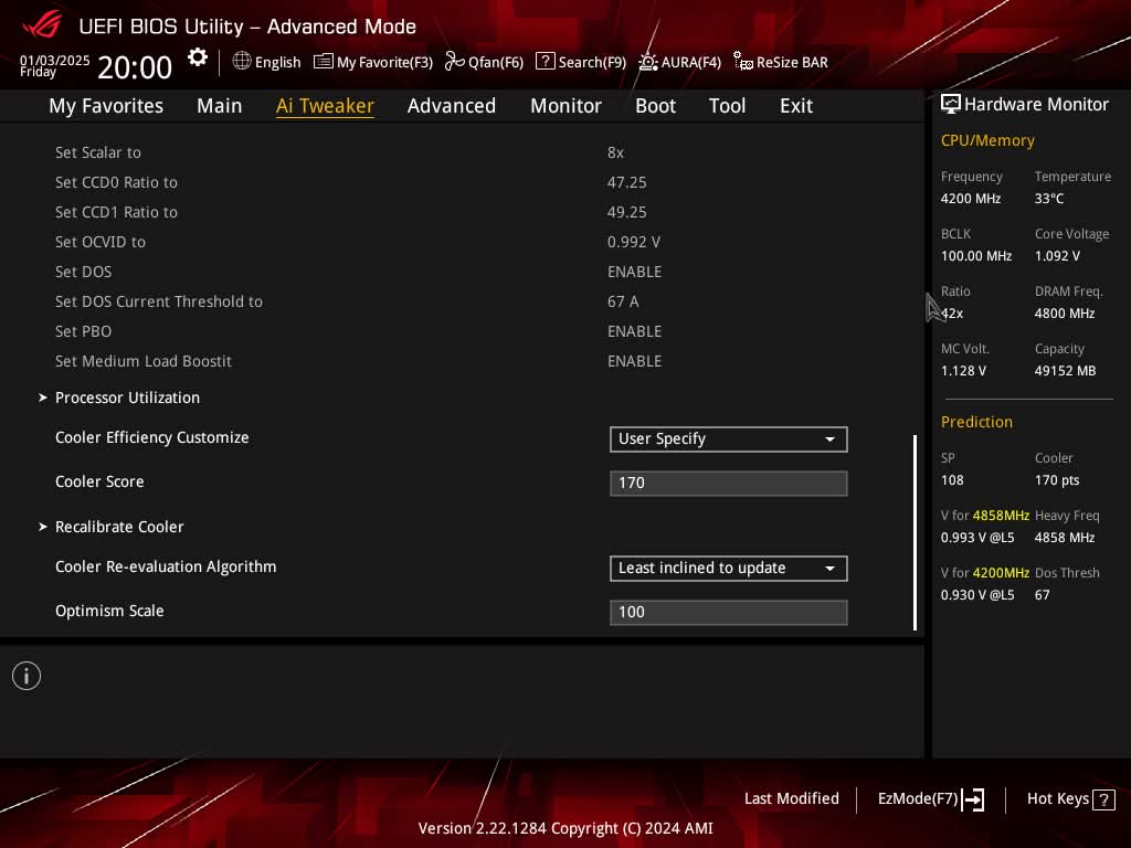

bitte auch immer bedenken das bei Default immer noch sämtliche Mainboard OC Funktionen aktiviert sind...
ich hatte das im Ryzen DDR5 Thread die Tage erst thematisiert - kann gut sein das deine CPU die voreinstellungen der MB Hersteller nicht packt oder nur wackelig mit startet
es ist halt komplett scheiße, das Load Setup Default nicht zu 100% die AMD Vorgaben lädt sondern IMMER auch die OC Funktionen der jeweiligen Boardherstellt aktiviert

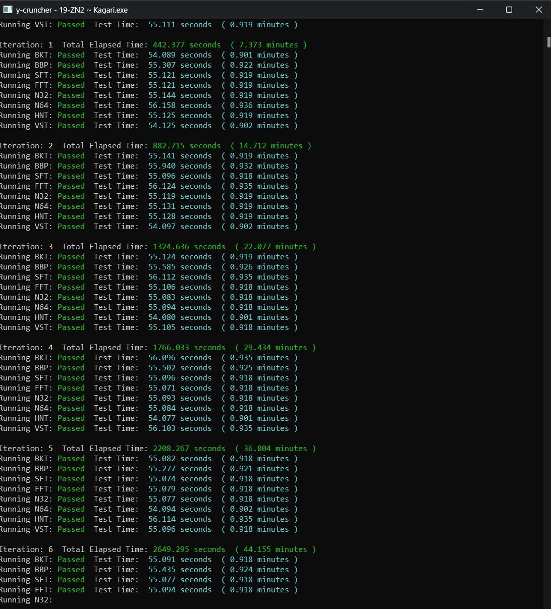

Ist leider alles bisschen viel, hab das aktuelle mal runtergeladen, und das läuft schon ne Weile, hab aber nichts umgestellt.
Bisher keine Fehler

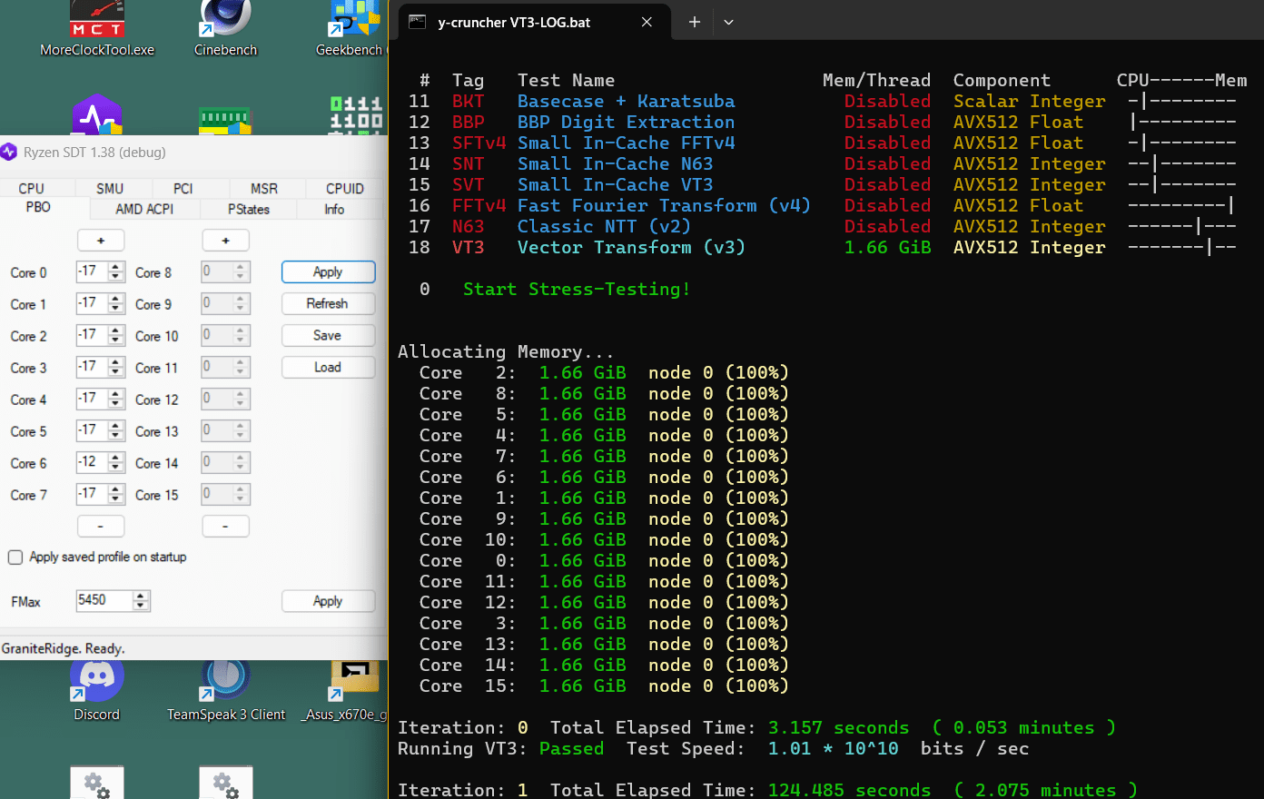

nun den CoreCycler benötigst du idR nur um zu prüfen ob deine CPU deine (gewünschten) Einstellungen bzgl Curve Optimizer mitmacht - z.B. allcore -15 o.ä.
wenn du da nichts einstellst brauchst du idR auch nicht damit testen - kann sicherlich nicht schaden. Aber sinnvoll ist das nicht

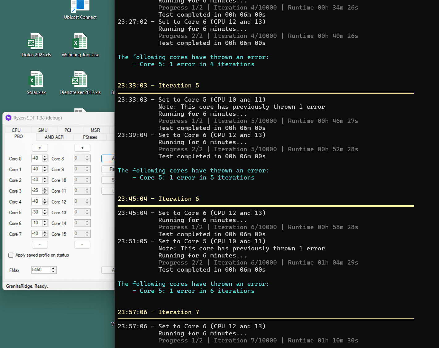

Ja ich hab erst das PBO -40 Max temp 85 getestet, da ist’s schon in cb23 abgeschmiert,
Jetzt hab das preset mit -30 da läuft cb2, und auch YouTube, und der Core cycler seit um 10 bisher ohne Fehler.
Weil wenn ich kein pbo curve optimizer preset wähle überhitzt die CPU in Sekunden bei cb23,
Mit dem -30 geht die CPU wie meine alter 5800x3d nur auf 78-81 grad

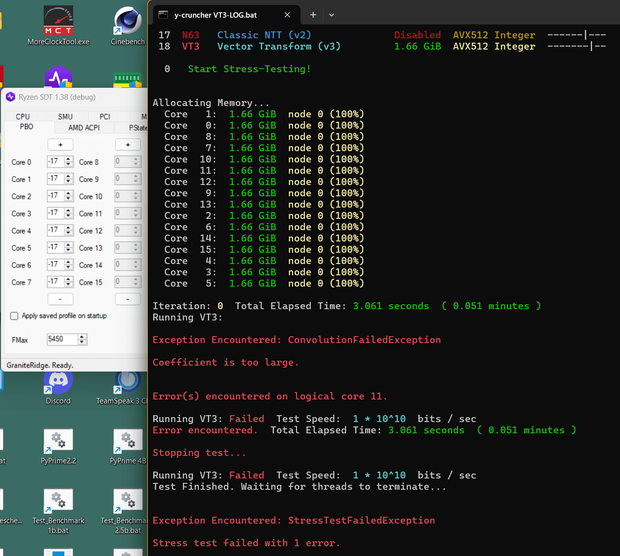

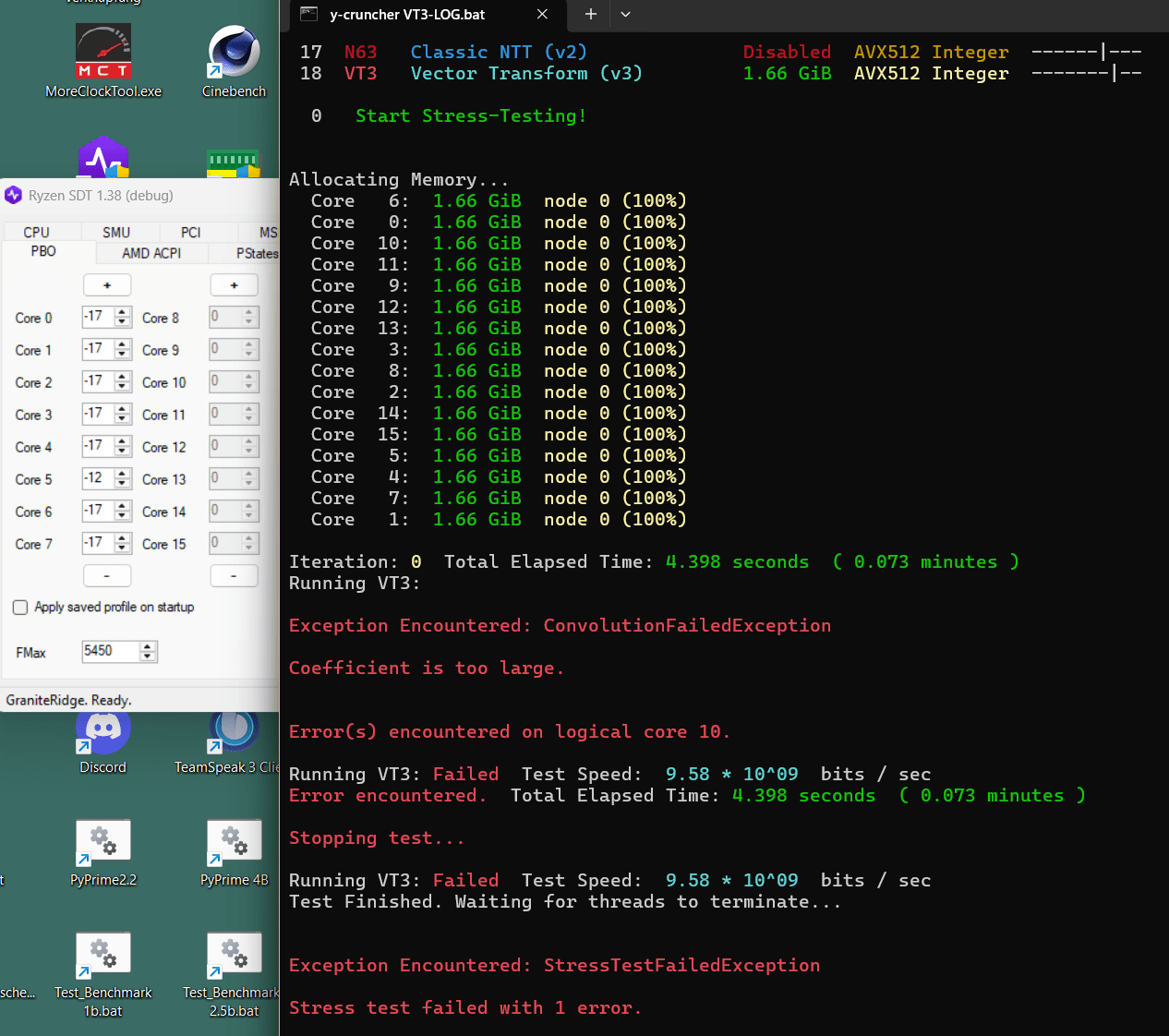

du musst zwingend die corecycler Config anpassen sonst testet der mit prime - das ist nicht zielführend! - damit wird dein System nicht hart genug ausgelastet!

Hab’s mal auf avx512 umgestellt, hab in nem YouTube Video gesehen
