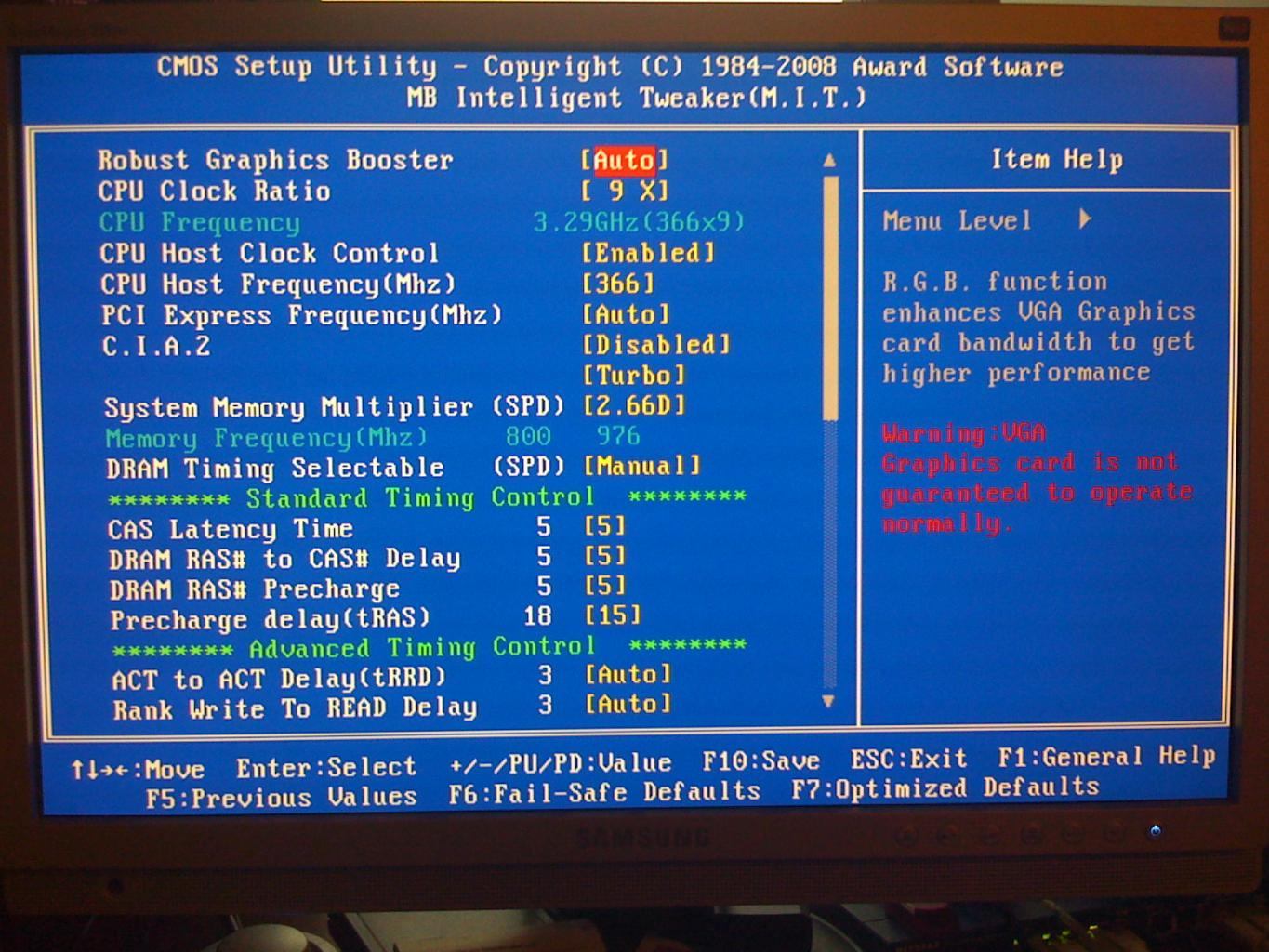

Hi,
bei hat haben die 4x1GB Corsair XMS2 Dominator 4096Mb DDR2 1066Mhz beim GA X38-DQ6 stabil funktioniert (Bilder). Bis dann aus irgendeinem Grund das Board kaputt gegengen ist.
Vielleicht habe ich zu viel falsch getestet.
Gruß
