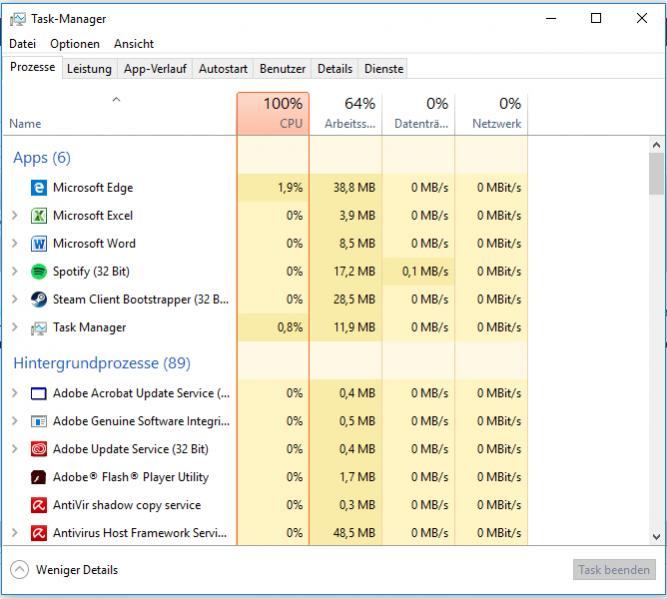

Ich habe folgendes Problem mit meinem PC (eigentlich sind es gleich mehrere). Das Hauptproblem ist das mein PC immer eine CPU Auslastung von 100% (auch nach Neustart) hat. Ein weiteres Problem ist das sich ab und zu die Tastatur verstellt, z.B. auf der D taste ist dann das A oder auf der 7 das M etc.... Dies ist immer willkürlich und lässt sich mit einem Aus- und Einstecken der Tastatur am PC beheben. Das neuste Problem ist das Games die Früher reibungslos liefen (z.B. BF4) nun nach etwa 3 bis 10 min im Game anfangen zu ruckeln und unspielbar sind (Grafikkartentreiber sind auf dem neusten Stand). Ich vermute mal das es entweder ein Virus ist oder das evtl. das Mainboard defekt ist ??? Was meint ihr wo das Problem liegt. Schon mal vielen Dank Leute für eure Hilfe.

Je mehr ich zu dem Thema 100% Auslastung trotz 90+% Leerlauf finde umso mehr glaube ich, dass es tatsächlich einfach 'nur' von Windows falsch angezeigt wird. Schau mal bitte hier, speziell die Posts #16, #17 und 18.
Demnach ist das Phänomen bei MS nicht ganz unbekannt und könnte sich im Lauf der Zeit durch ein Windowsupdate von selbst regeln.
Nachdem Du nun sogar dein System neu aufgesetzt hast ist Schadsoftware an und für sich auszuschließen und da dir der Taskmanager einen Leerlauf von 90+% anzeigt finde ich es doch sehr wahrscheinlich, dass es sich hierbei schlicht um einen Bug handelt.
Es könnte sich um Schadsoftware handeln, die sich vor dem Betriebssystem versteckt. Die Last kann nicht zugeordnet werden und wird entsprechend dem Verhältnis auf die anderen Prozesse verteilt (irgendwo müssen die 100% ja hin).
Nach dem Disablen der TB-Option im BIOS und der Änderung des Taktes, gibt's da wohl kaum mehr Zweifel ;-) Mir kam bei einem Takt-Plus von nur 90Mhz nicht sofort der Turbo in den Sinn...

Bei der Geschichte mit den 100% Last trotz über 90% Leerlauf bin ich mir nach wie vor sehr sicher, dass Windows hier einfach einen falschen Wert anzeigt.
Es besteht zwar noch die geringe Chance, dass dein System durch ein Rootkit infiziert wurde welches so gut 'getarnt' ist, dass der Taskmanager selbst den Prozess nicht 'sehen' kann. In diesem Fall könnte er aber auch die Auslastung nicht messen, so was fällt dann nur am Leerlaufprozess auf. Angenommen unser Schädling verursacht 10% 'unsichtbare' Last und das System 20%, dann würde der Taskmanager 20% Gesamtlast bei nur 70% Leerlauf anzeigen. Solange aber Leerlauf + die sichtbaren Prozesse = 100% dann scheint hier alles in Ordnung zu sein.

Zur 100% CPU Auslastung wird es wohl nur ein bug sein, da auch mit einem gebooteten Antiviren Programm nichts gefunden wurde. Trotzdem noch mal danke für den Link mit der Anleitung wbR.

Trotzdem nen Komischer Bug. Aber wenns stimmen würde, könntest du definitiv nicht mehr zocken. Also weiterhin beobachten, vielleicht mal nen Bios Update.
