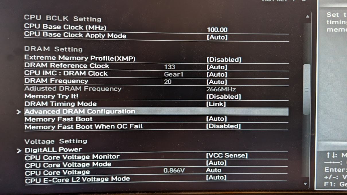

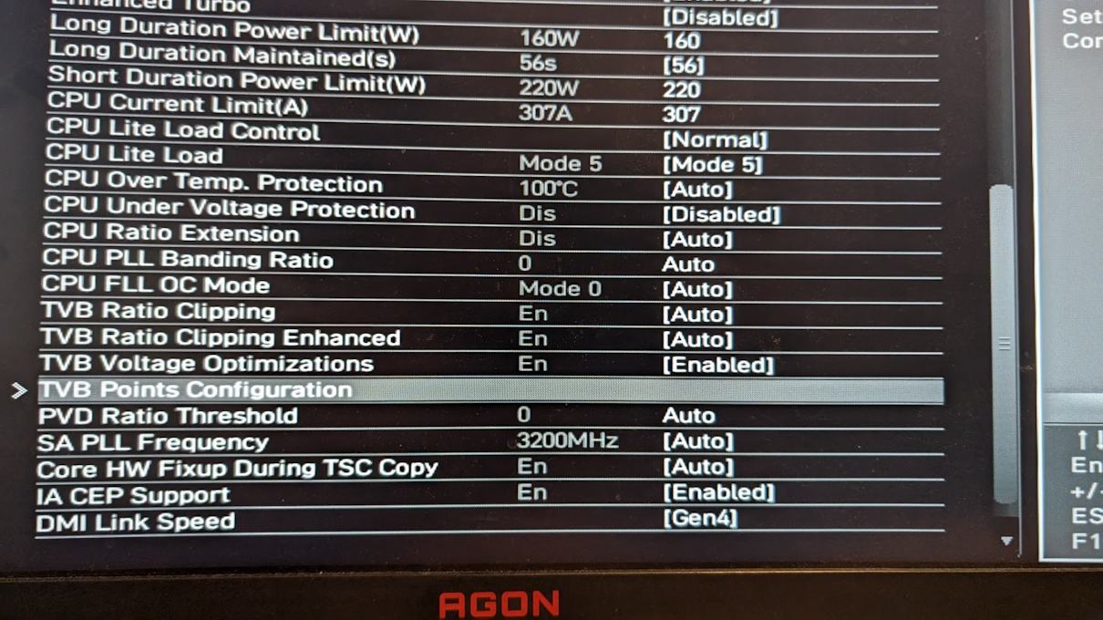

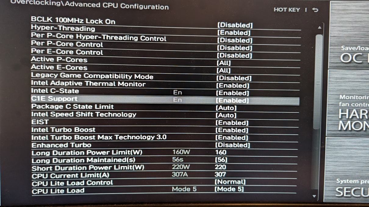

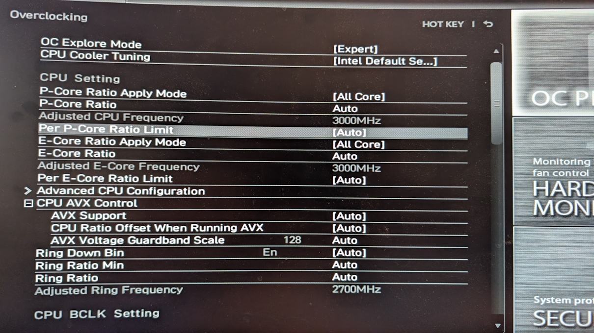

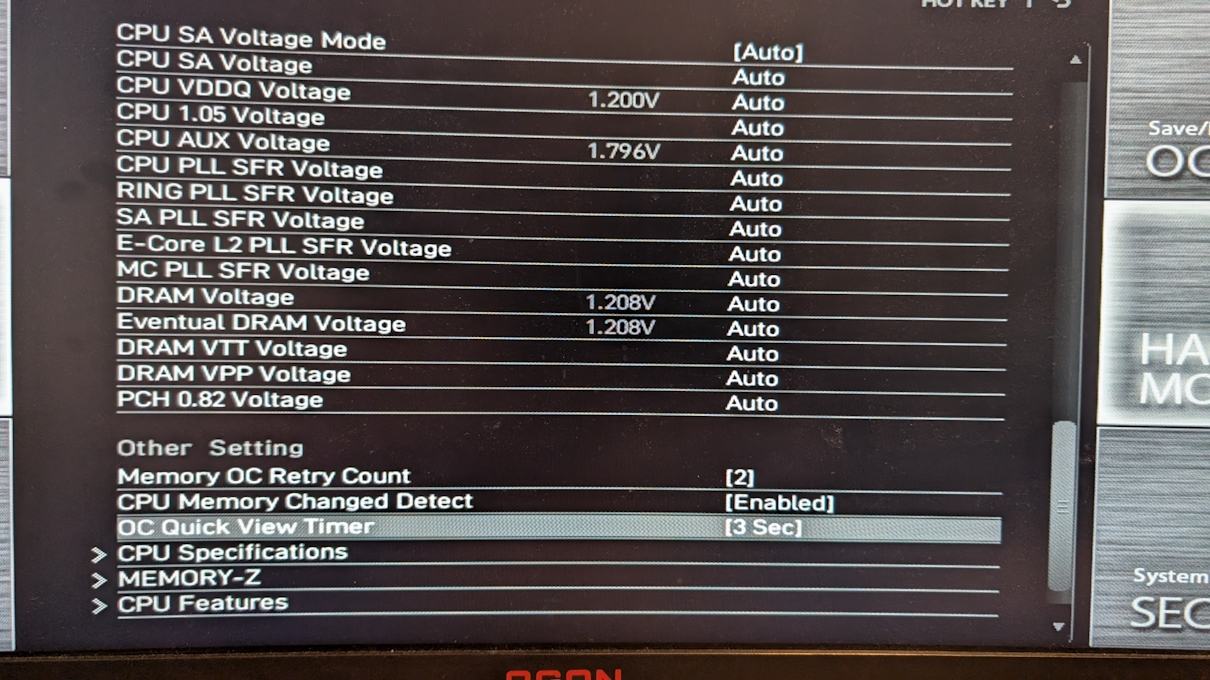

Das hier sind meine Settings
Ich habe jetzt auch mal PL1/PL2 auf 253 W gestellt.
Im Benchmark geht Watt aber dennoch nie über ca. 145 Watt.
Temperatur jetzt zwar auf 94 Grad, aber Performance weiterhin genau wie bisher. Bzw. 2-16 Threads sogar 20% schwächer als mit niedrigerem PL

Auf die Schnelle fällt auf das XMP deaktiviert ist.
CPU Cooler Tuning ist auch auf Intel Default, stell das mal auf Tower Cooler.
Demnach war die "Average clock frequency" vorher 5,539 MHz und nun mit 5,612 MHz sogar ein wenig höher, was bei einem höheren Power Limit auch zu erwarten ist. Erstaunlicherweise war die "Average temperature" vorher mit 72 °C sogar leicht höher als jetzt mit 67 °C. Wenn dann trotzdem der Score so viel schlechter ist, dann kann es entweder an der RAM Geschwindigkeit liegen, oder es lief irgendwas im Hintergrund was ebenfalls die CPU deutlich belastet hat.
XMP hat nichts gebracht. Werte sind sogar noch ein wenig schlechter.
Ich versuche jetzt die anderen Tipps.

Bei den neuen BIOS Versionen ist CEP Enabled so wie es sein soll. Versuch doch mal "CPU Lite Load" auf Auto anstatt Mode 5.
Das war es anscheinend. Nach Umstellen auf "Auto" komme ich wieder auf 15.000 Punkte.
