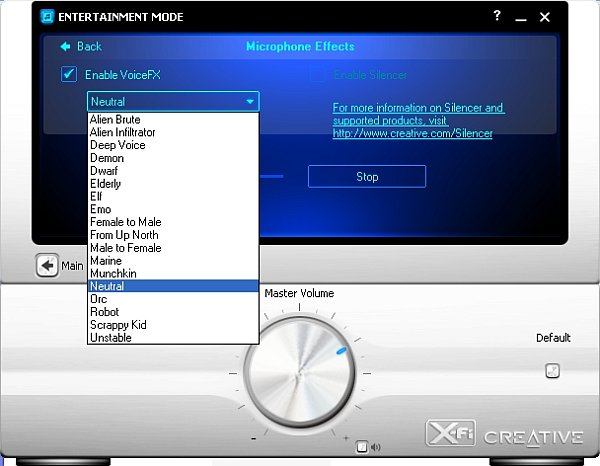

Servus ich habe folgendes Problem, ich kann bei meiner Sound Blaster X-Fi Titanium Fatal1ty Professional Series gar nicht VoiceFX einschalten sowie diesen Silincer. An was liegt das... Treiber ist up to date... find einfach keine einstellung im Menü
Mal in die Einstellungen gegangen ?
Im Hauptmenü direkt findet man das nicht..
