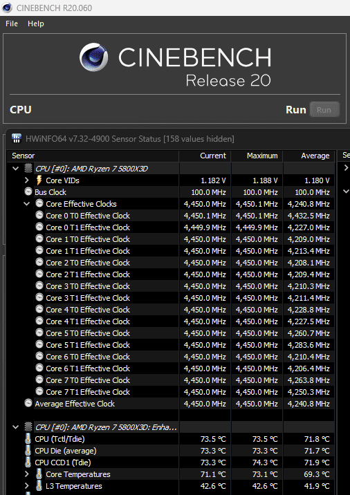

Hi, also ich besitze seit ein paar Tagen auch den 5800X3D und kühle ihn zusammen mit einer 4080 und 3x360 Radis. Hab den Alphacool Edge Aurora Block auf der CPU. Im Idle liegt die CPU so zwischen 25-30 grad. Und sobald ich etwas am pc mache wie Internet Surfen oder mal YouTube Videos schauen wird er auch gerne mal kurzzeitig ums 45-50 grad warm. Also mich stört es nicht weiter aber das konnte ich auch beim 5800X beobachten und scheint durchaus normal zu sein. Also mach dir da mal keine Sorgen.
Cinebench 23 halte ich auch für eine gute Idee. Habe ihn nach der Montage auch mal 15 min um MultiCore Loop bei CB23 laufen lassen und kam da ziemlich konstant auf Max 75 Grad bei ca 120 Watt Leistungsaufnahme Und moderatem Lüftereinsatz.
Also wenn deiner dort um die 80 Grad macht sehe ich das nicht kritisch und durchaus im normalen Rahmen!

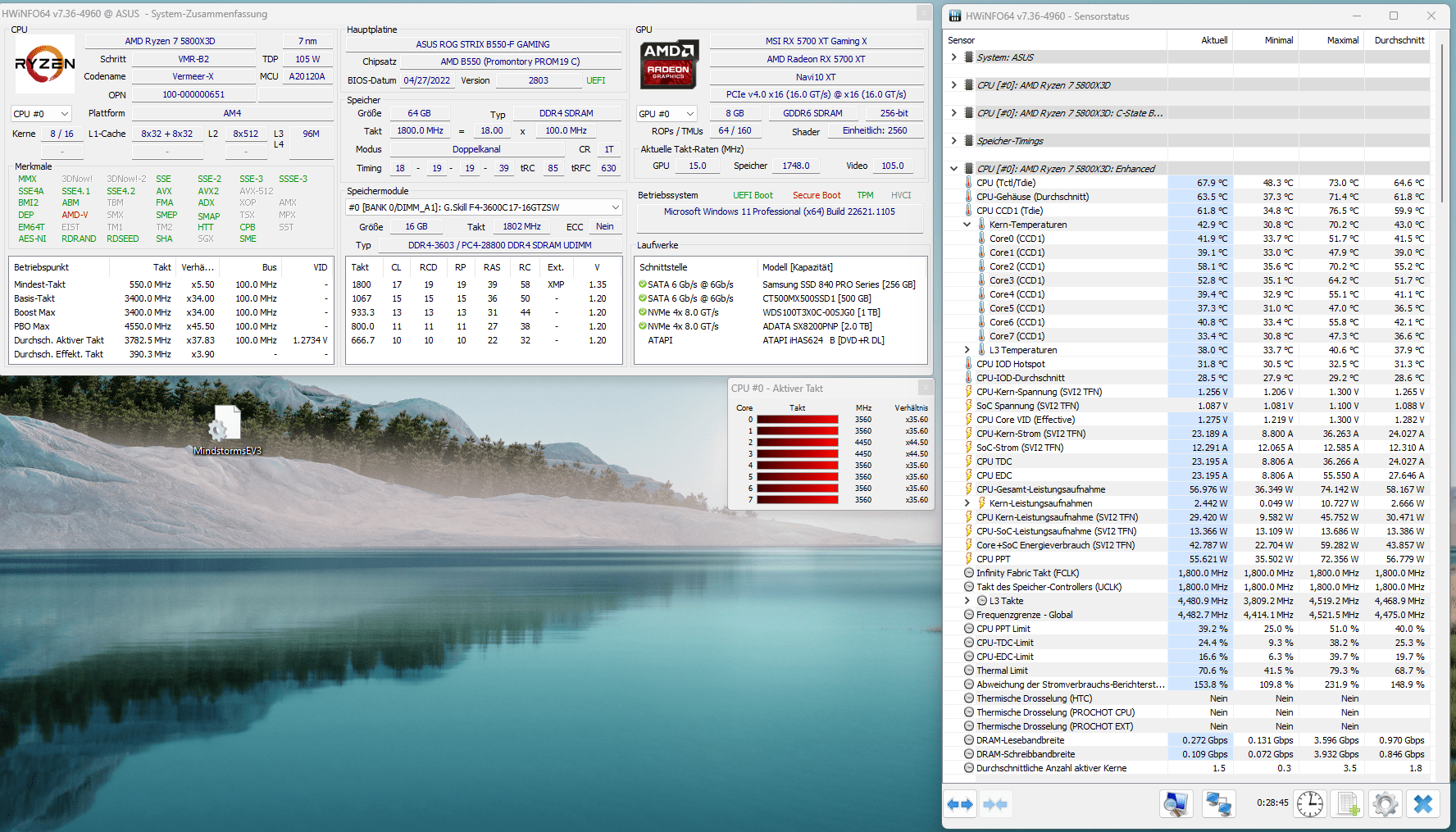

Mach mal CB23 und dabei ein Bild von HWInfo. So hast du zumindest einen Vergleichswert mit meinem der mir als recht gut gekühlt vorkommt.
Meiner geht in Prime (oder Cinebench oder irgendwas, das die 105W Powerlimit erreicht, nur Prime kann es zuverlässig über einen längeren Zeitraum) auf 66°C bei 22°C Wasser hoch. Wenn ich nur primele, wird das Wasser halt nicht wärmer. Da muss ich noch die GPU mit dazu nehmen, um es auf 25°C zu zwingen. Dann geht der X3D auch auf 70 hoch. Als Kühler habe ich den Kryos Next 3000/5000, dabei liegen 115l/h an.
wenn ich sagen wir mal ein einigermaßen anspruchsvolles Game zocke kommt die CPU auch hin und wieder auf um die 65-70grad Max Bei Wasser um die 25 Grad. Das in Kombi mit GPU und bei 100-105l/h! Nun hast du mal ein paar Anhaltspunkte.

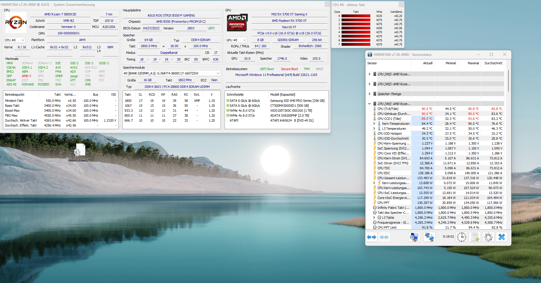

Moin,

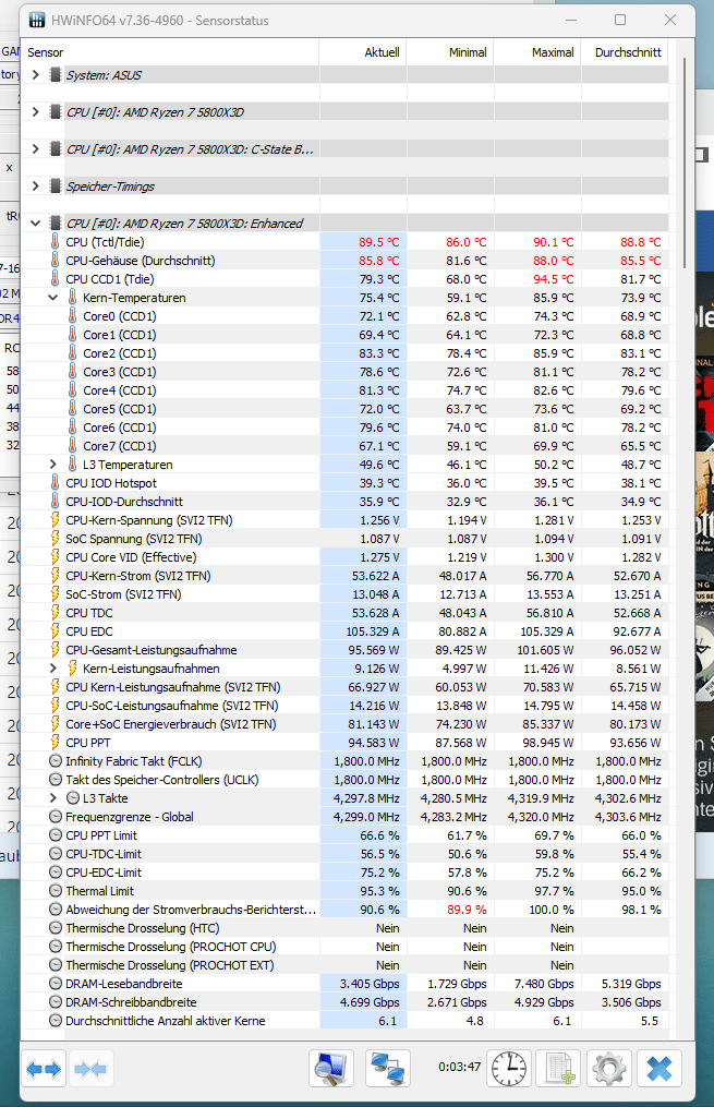

ich habe jetzt CB23 am laufen und die Temperaturen steigen direkt gegen 90°C !
Die Wassertemperatur liegt bei 28,2°C.
Sieht nicht so gut aus,

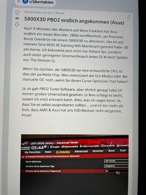

by the way, Dein Asus Board hat vill ein neues Bios in dem du den Curve Optimizer im Bios ein wenig anpassen kannst. Schau da mal rein wenn dir die Temps nicht zusagen!
Auch wenn es keine 5800x3d sind so habe ich bei zwei meiner WaKü Systeme gesehen, dass sowohl ein 5950x als auch ein 5900x beim benchen manchmal spontan auf 85C springen. Und zumindest der 5950x wird aktuell exclusiv vom MoRa gekühlt (GPU nicht im Loop). Keine übertaktung oder ähnliches. Ich kann mich nicht erinnern das in Vergangenheit jemals gesehen zu haben. Zumindest nicht mit WaKü.
Ich rate jedem mit nem 3D Undervolting + PBO2 Tuner. Meiner ist dadurch unter Last schön Kühl, Taktet aber auch wunderbar hoch. Mit WaKü hast du halt Potential :)
auf meinem Asus Board gibts den Curve Optimizer PBO wieder im aktuellen Bios. Da meine Temps aber ganz okay sind, werde ich mir das im SOmmer mal anschauen und evt "All Core, negative, -15 oder ähnliches probieren.

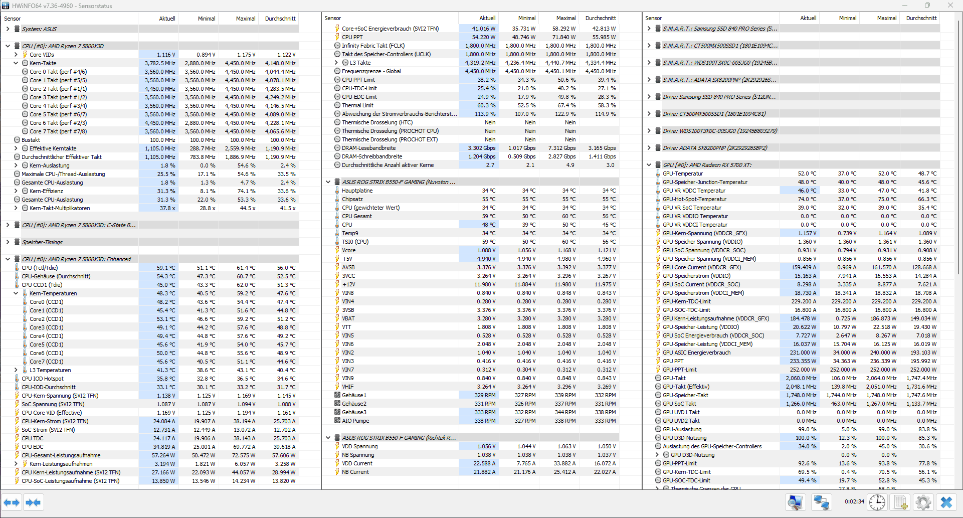

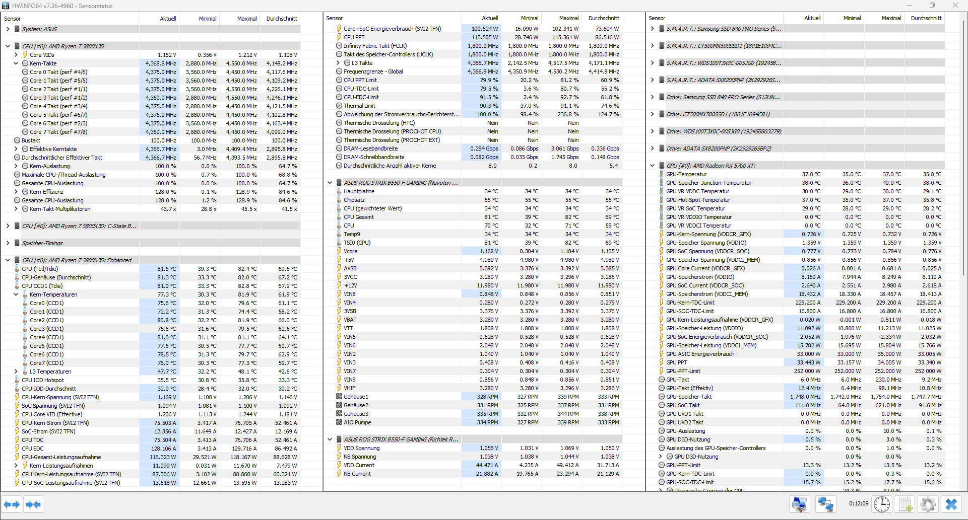

hier mal die Bilder von den einzelnen Tests:
CB23 Single
RDR2
F1 2021
Die Wasser Temperatur lag bei 28 bis 32°C am Ende.
Bei CB23 Single und RDR2 war die CPU Temp bei ca. 60°C, nur bei F1 2021 ging sie bis zum Anschlag.
Wie geht das genau mit den Curve Optimizer?

Edit: @Oellness Bei einigen Boards (z.B. Asus) hast du die Option im Uefi, ansonsten mit PBO2tuner:

Also ich denke du versuchst auf jeden Fall mal das UV änder den CO
Wie hier eben verlinkt wurde.
Dein asus Bios müsste Vill auch gehen ansonsten über das PBO2 Tool.

Wie gesagt PBO2 Tool oder im Bios, Tweaken-PBO und dort gibt es irgendwo den Curve Optimizer.

Dann sollte CO übers Uefi gehen. Im Asus OC Menü nach PBO / Precision boost overdrive schauen und dort dann nach Curve Optimizer.

gehst ins Bios, Advanced, dann Tweaker und schaust ob du PBO Precision Boost Overdrive im Bios findest. Dort müsste auch der Curve Optimizer zu finden sein..

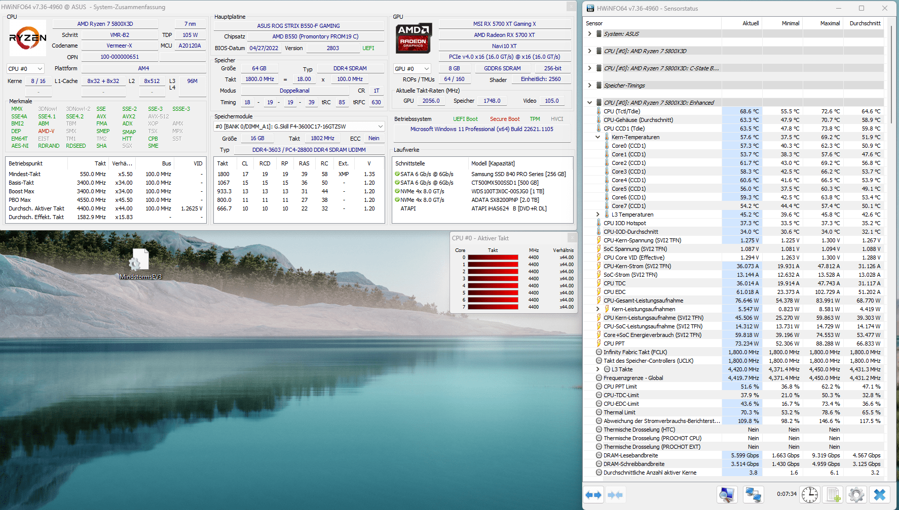

ich habe nun -30 eingestellt und die Tests wiederholt:
Die Temperaturen haben sich gebessert!
Würde -25, -20 die Temperaturen wieder steigen lassen?
