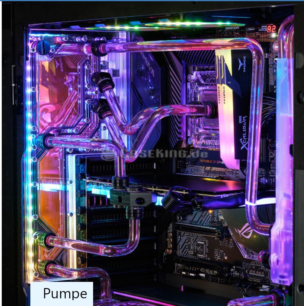

Die Pumpe müsste also quasi hier sitzen und mit dem D140 direkt verbunden werden:

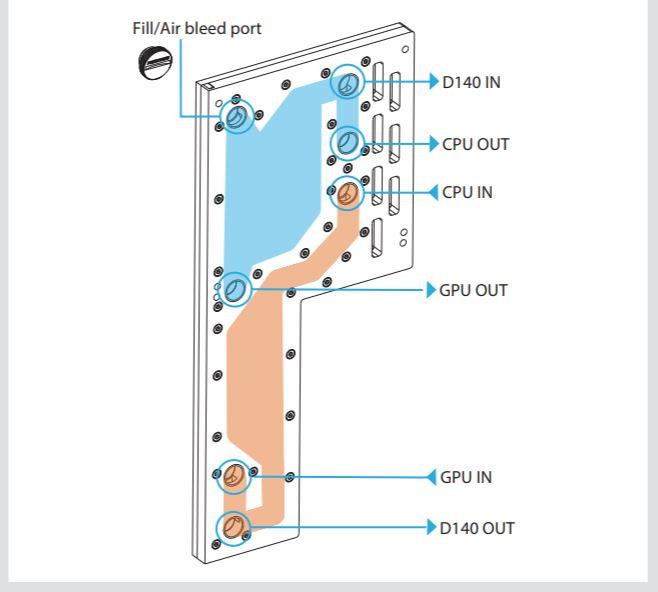

Noch ein Bild aus der Anleitung: An dem "D140 Out" Port müsstest du dann die Pumpe anschließen. Und diese sollte unter dem Port liegen (von der Höhe), damit das Wasser immer nach fließt, die Pumpe nicht trocken läuft.
Musst du halt mal prüfen ob das in dem Gehäuse möglich wäre.
Müsste gehen mit der Pumpe, im Notfall dann eben unten im Schacht fürs Netzteil.
Also könnte man z.B. von der Distro nach unten gehen zur Pumpe, dann vorne und oben X-Flow Radis nehmen und vom oberen Radi-Ausgang in die Distro wenn meine Überlegung gerade richtig ist?!

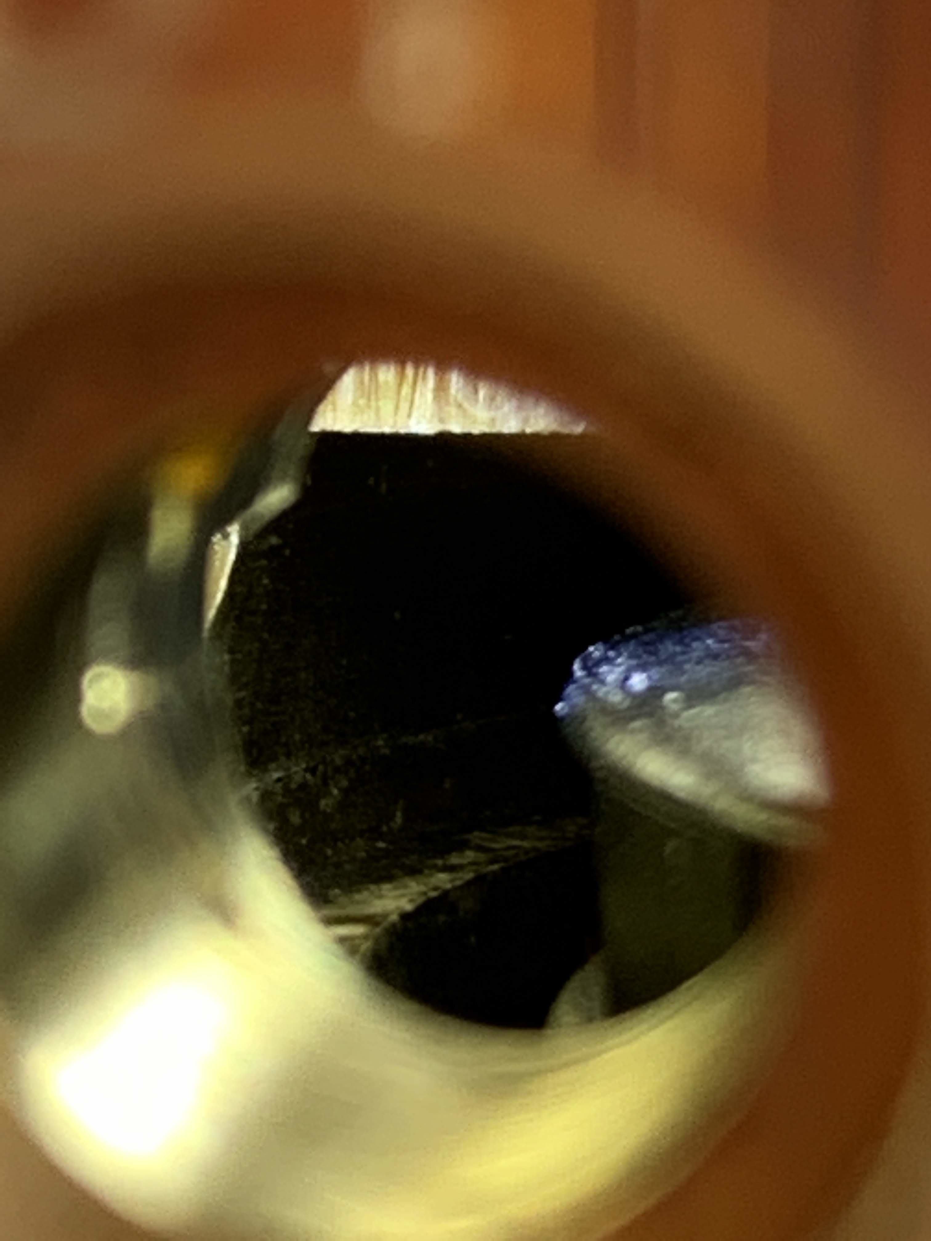

Ich brauche etwas Input, da ich nicht mehr weiterkomme. Ich habe mit einer DDC310 (Laing DDC mit 3100 U/min) mit dem ALC DDC Single Messing Deckel einen zu geringen Durchluss.
Kreislauf: CPU, GPU Fullcover, MB VRM Kühler und einen 360mm Radiator. Vorher zerlegt, gereinigt und neu zusammengebaut. Die Kühler besitzen Acryldeckel und sind sauber.
Durchfluss DDC310 @ 3100 U/min: 45 l/h
Duchfluss D5 @ 4700 U/min: 170 l/h
Ich habe es jetzt mit vier verschiedenen DDC310 probiert. Auch extern in einem kleinen Testkreislauf. Der Rotor hat offensichtlich im Deckel auch genug Spielraum.
Abmessungen:
- Oberkante Rotor zum Gehäuse mit O-Ring Lagerung: 7,5mm
- Rotor Durchmesser: 36mm
- Tiefe der Aussparung im Messingdeckel für Rotoreinheit: 9,1mm
- Durchmesser der Aussparung im Deckel für Rotoreinheit: 39,7mm
Bildmaterial im zusammengebauten Zustand. Abstand des Rotor nach oben und zur Seite:
Anhang anzeigen 508165 Anhang anzeigen 508166

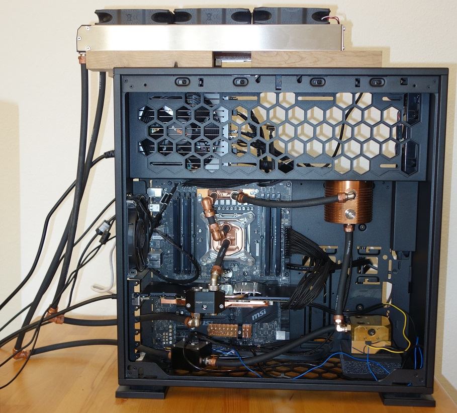

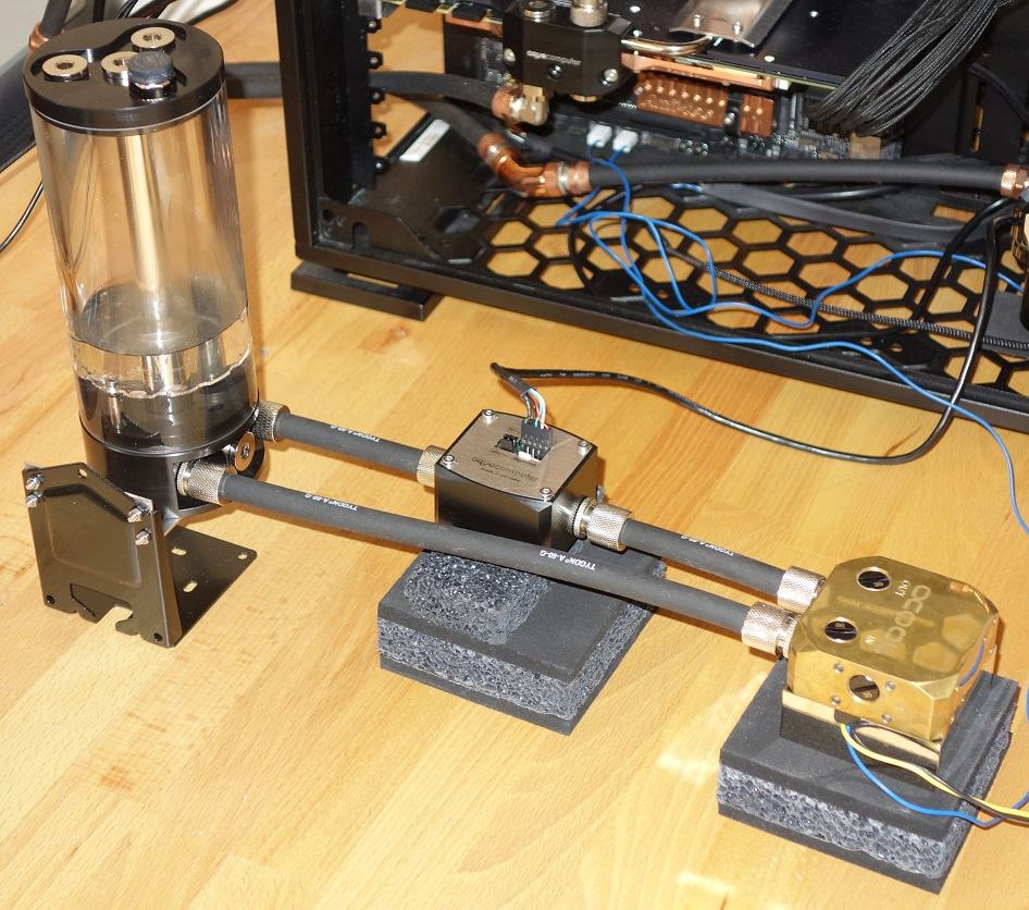

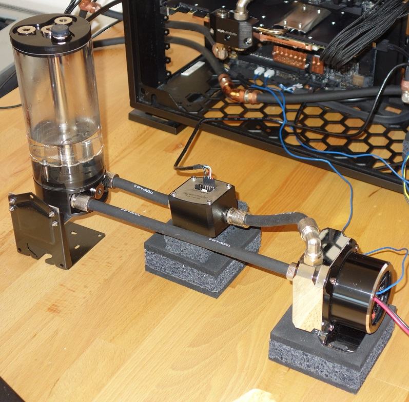

Also abschließend noch eine Rückmeldung, weil ich die Zeit hatte, die Testkreisläufe mehrmals zu zerlegen und wieder neu aufzubauen. "In" oben und "Out" an der Seite habe ich dieses Mal nicht gewählt, sondern bin über die Gewinde an einer Seite gegangen. Daran ist es vermutlich nicht im ersten Versuch gescheitert, sondern, so meine Vermutung, an Kühlmittelresten im GPU Block, gegen die die Pumpe beim Befüllen angehen musste. Dieses Mal habe ich mir auch die Mühe gemacht, den GPU Block mit auszubauen und vollständig zu entleeren.
Da ich mir nicht sicher war, ob der Deckel grundsätzlich eine Macke hat, bei ALC weiß man ja nie :fresse2: und der Druchfluss einfach deutlich zu niedrig war, habe ich erstmal einen kleinen Kreislauf aufgebaut. Es kam dest. Wasser zum Einsatz:
--> DDC 310 @3176 U/min: 271 l/h
Dann eine Vergleichskombination aus Pumpe & Deckel, um den vorherigen Wert einordnen zu können:
--> D5 mit Iceman @3183 U/min: 225 l/h
Nachdem jetzt klar war, dass das ALC Messing Top nicht die Ursache sein konnte, habe ich beide Pumpen in den ursprünglichen kleinen 0815 Kreislauf mit CPU, GPU, MB und 360er Radiator von damals gehängt und nochmal die Werte verglichen:
--> D5 & Iceman @3183 U/min: 98 l/h.
--> DDC 310 & ALC @ 3176 U/min: 103 l/h.
Kurz gesagt, so soll's sein :bigok:. Lautstärketechnisch sind sie auf einem Level, die Deckel liegen beim Gewicht ja auch nicht weit auseinander (850g vs. 620g):
