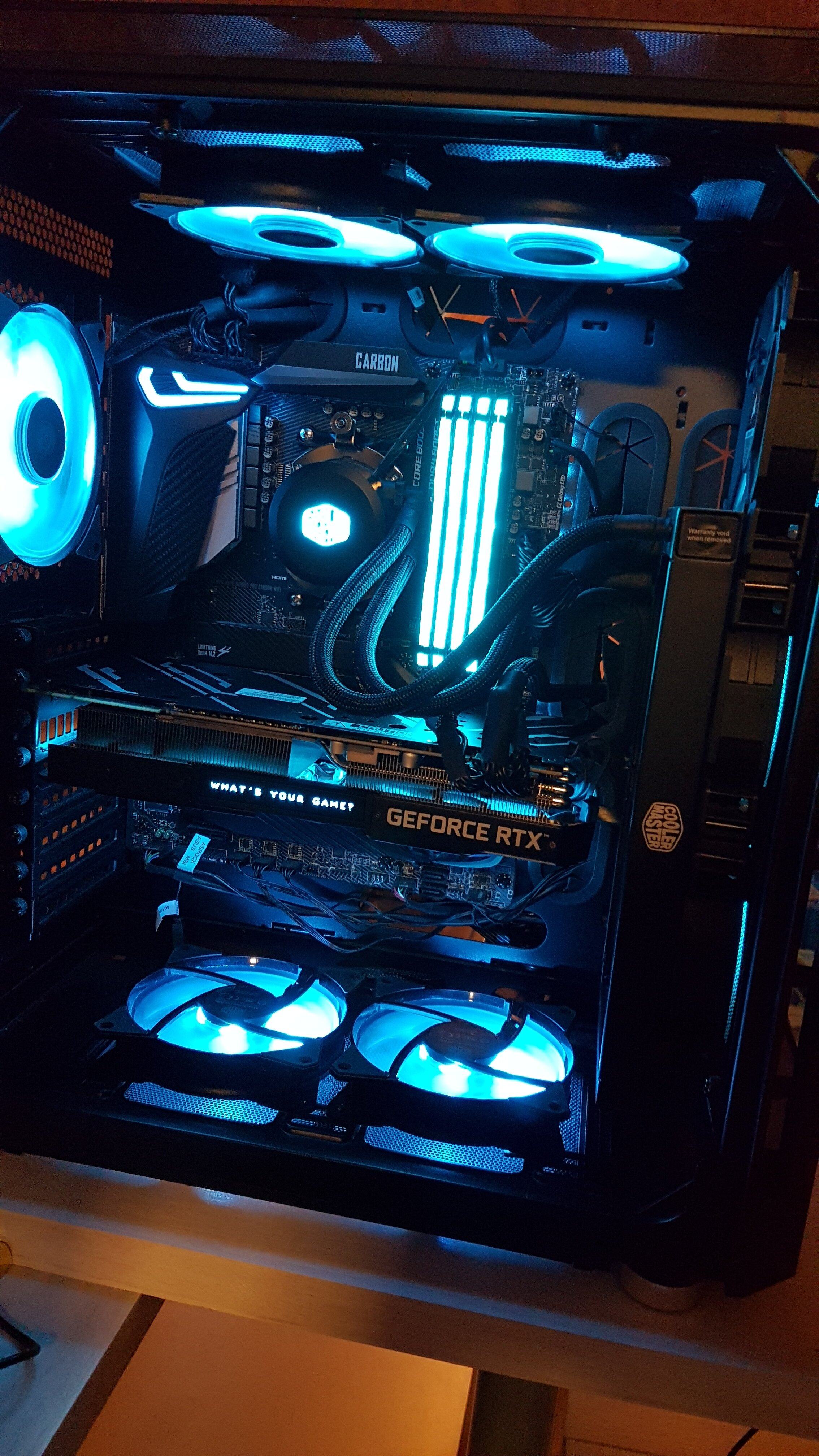

Wo wäre denn in diesem Gehäuse der in eurer Sicht beste Platz für eine AGB Kombo?
Wenn schon den HighFlow NEXT. :)
Meld dich mal! Hab die noch zu verkaufen. Siehe Thread in meiner Signatur!
Ist der denn genauso zu 100% Kompatibel auch ohne Aquaero?
Ich würde sagen oben bei den beiden Lüftern mit nem Watercool so wie hier z.b.
Also das der Hängt oder wie?
Und das geht mit einer Pumpen Kombi auch?
Genau, einfach ans Board anschliessen.
Wenn was SEHR kleines an den linken Lüfter.
@Madz Was meinst du mit Federn?
Feder= Federbandschellen Hab mich nur zu kurz ausgedrückt.
Alles klar danke :)
Ja der AGB ist dann quer eingebaut. Sollte auch mit Pumpe funktionieren warum auch nicht.
Ok, das sieht dann bestimmt auch sejr Gut aus.
Nur was ich mich dann noch Frage:
Wie das Ding dann am Besten befüllen?
@Madz Ich hab nun ne Stunde gegrübelt, möchte die aber doch gern als Schott haben.
Danke dir trotzdem! :)

Also:
Was sollte ich jetzt noch verbessern?
Kann man das so bestellen?
Was kann man den hier gut gebraucht kaufen?
Der AGB ist nur ein Platzhalter.
Dieser wird oben an dem 120mm Lüfter Angebaut und wird Wagerecht Platziert.

Sieht ansonsten ganz gut aus. MEss aber vorher alles aus, ob es passt!

Gibts bei Bykski auch in schön. ;)
Eben, wenn man schon Geld in die Hand nimmt, dann einmal richtig.
Danke, passen sollte es bin noch am Planen, wie ich die Tubes verlegen sollte.
Ich betone nochmals:
Der Kühler passt nur auf aktuelle Mainstream AMD Plattformen, wenn du den Sockel wechselst, ist der reif für den Müll.
Der Eisbecher ist Mist, die verbaute Pumpe auch. Auch wenn du ihn nur als Platzhalter drin hast, kauf das Ding auf keinen Fall.
Das T-Stück ist echt kein schöner Anblick, gibt es von vielen Firmen in schön.
Und ich kann mich nur wiederholen: nur für Hardtubes würde ich das Budget für die eigentlich wichtigen Komponenten nicht einschränken.
Das wichtigste sind nach wie vor Pumpe, Kühlkörper und Radiator, nicht die Hardtubes.
Das Budget ist dafür einfach sehr knapp.
Danke für die Einschätzung,
Ich weiß, ich habe aber in den nächsten 5 Jahren nicht vor von am4 zu wechseln und dann kann ein neuer her
Die Pumpe ist ein Platzhalter, dort wird eine AGB Kombo reinkommen, die ich hier im Marktplatz erwerben möchte, da weiß ich aber noch nicht welche.
Das mit dem T Stück befolge ich mal und suche ein anderes raus.
Der Radiator würde ja hier empfohlen:)
Bei der AGB Kombi bin ich offen f0r Vorschläge, das Budget weite ich dann so weit aus, bis ihr Sagt, dass man es s8 machen kann, auch wenn das Weh tut.
Scheiss doch endlich auf die Hardtubes! Das viele Geld für die extra Werkzeuge und die Tubes an sich, sind anderweitig besser angelegt.
Ein guter Kühler bleibt dir länger als 5 Jahre, der kann auch in 10-15 Jahren noch mithalten. Neue Kühler holen nicht mehr so viel mehr Kühlleistung raus, dass man da für einen Wechsel argumentieren kann.
Schau dir z.B den Heatkiller III vs IV an.
Ich finde das sieht dann halt Blöde aus.
Ich hab's halt einfach nicht mit Softtubes ist das Problem, die gefallen mir einfach nicht.😕
Dann muss ich vllt doch nochmal überlegen, ob es mir das Wert ist.
Er kann oder will es nicht verstehen. :shake::rolleyes:
Meinen Rechner habe ich mit 8€ für die Schläuche komplettieren können, davon wirst du mit den scheiss Hardtubes nur träumen können.
Lieber Schläuche und für ~13€ einen guten Schlauchschneider gekauft! Bringt dir mehr.
