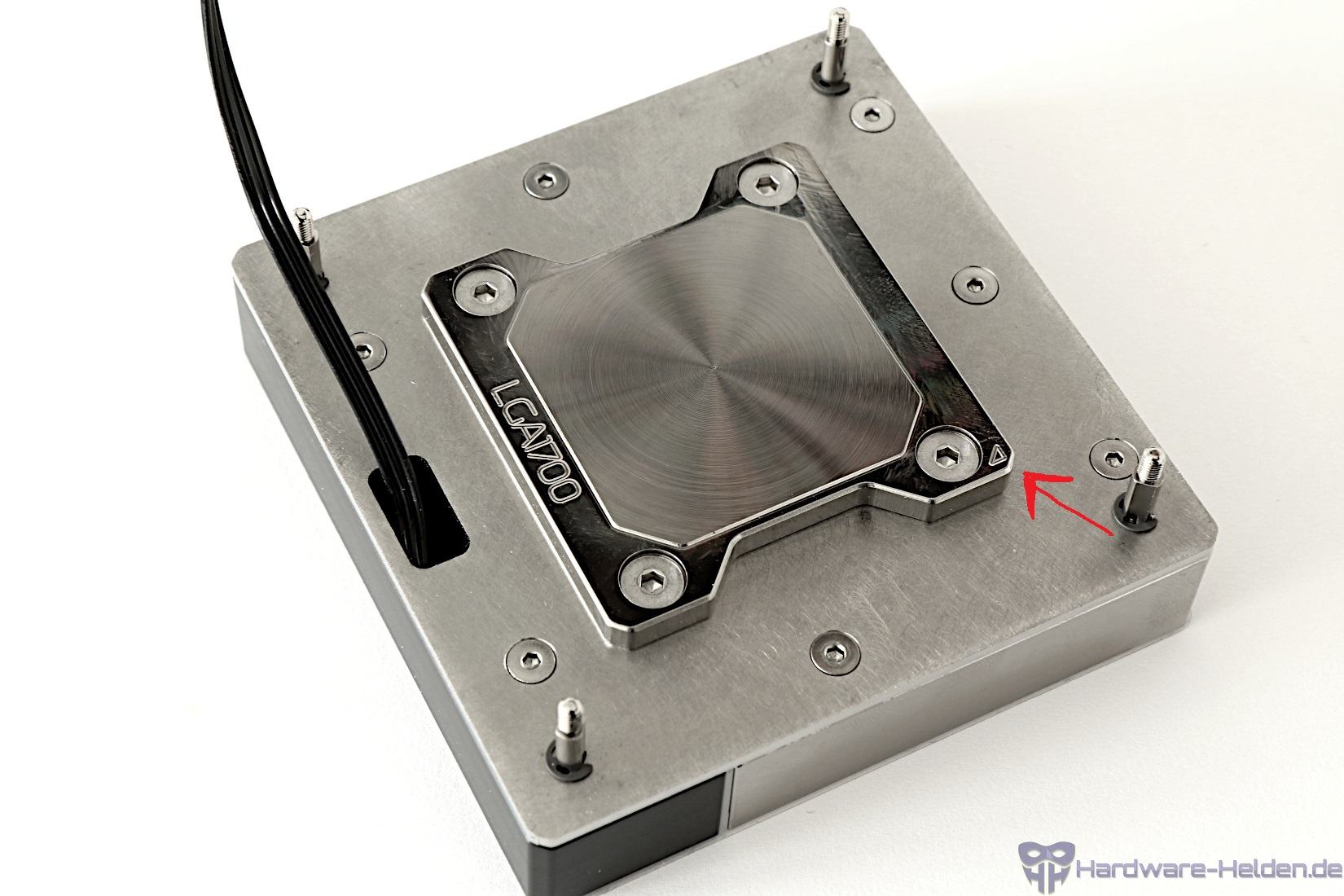

Was meinst du mit Rotationen? Die Ausrichtung des Blocks auf der CPU? Da ich mit Board im liegenden Zustand getestet habe hätte das vermutlich keine Auswirkungen.
Zumindest EK selbst scheint ja eine Empfehlung für die Ausrichtung des Blocks zu geben: EK (5).JPG
