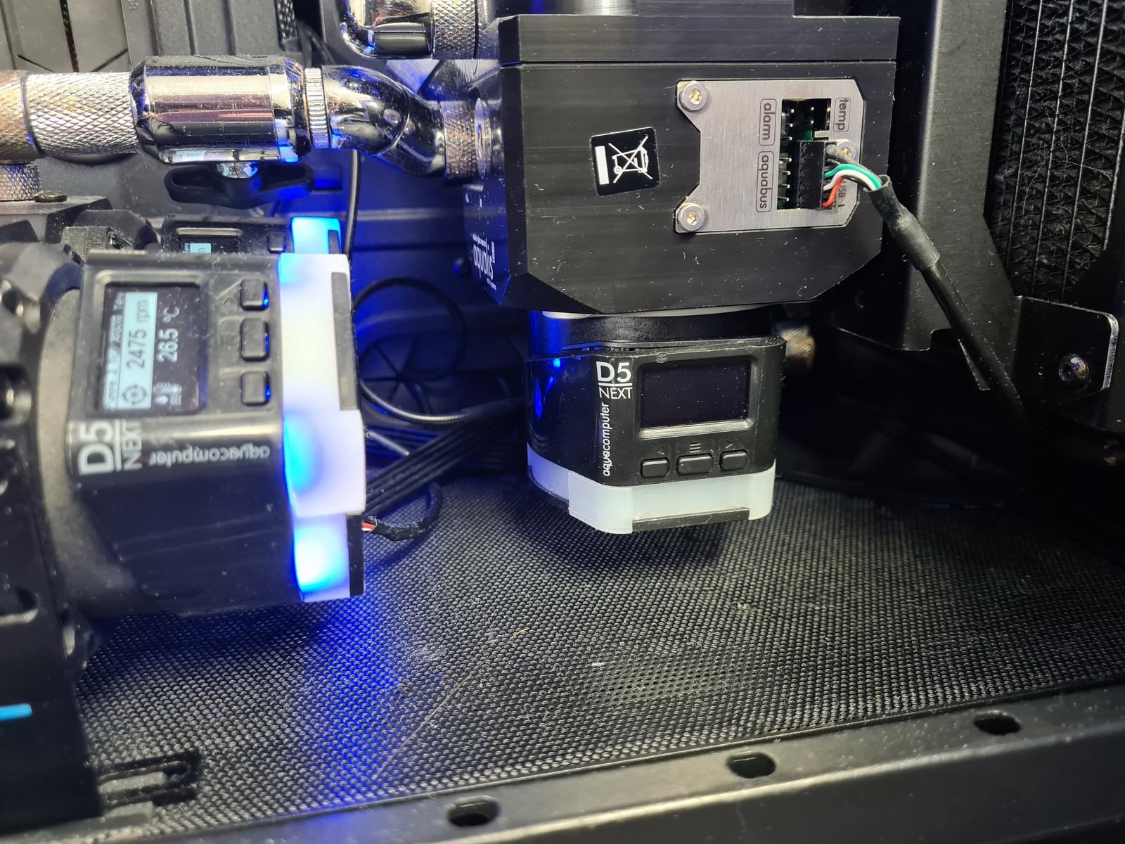

@Maexi Ich meine nicht die Laufgeräusche, sondern wirklich Fiepen, was sich in der Lautstärke ändert, wenn ich die Drehzal ändere. Bei 100% fiept sie nicht, dafür sind dann natürlich die Laufgeräusche zu hören.
Über das Elektronik-Gefiepe von den Next, nebst anderer Probleme ließt man leider ziemlich häufig. Ich meine, da gab es hier sogar mal irgendwelche Workarounds aber ich kann mich beim besten Willen nicht mehr dran erinnern was da gemacht wurde. Falls möglich würd ich mal das Display & LEDs ausschalten und hören ob sich irgendwas verändert.
Ich verbaue deshalb lieber "normale" D5. Die funktionieren einfach und haben wenn ich recht informiert bin nach unten sogar einen größeren, regelbaren Drehzahlbereich.
Ungewöhnlich oder mir nicht bekannt. Aber unmöglich ist in dem Bereich ja nix. Obwohl, wenn ich drüber nachdenke könnte das ja auch vom Motor kommen, vielleicht stimmt da mit der Wicklung etwas nicht, Garantiefall?
Wie geschrieben ich kenne das nicht und ja man kann es abschalten ob es aber auch aus ist ?????

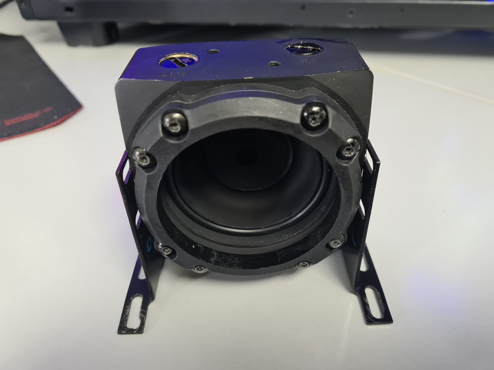

Du brauchst den Messingblock für eine Pumpe? Den hätte ich auch von ALC, würde Dir den zum testen zur Verfügung stellen. Wäre dieser.
